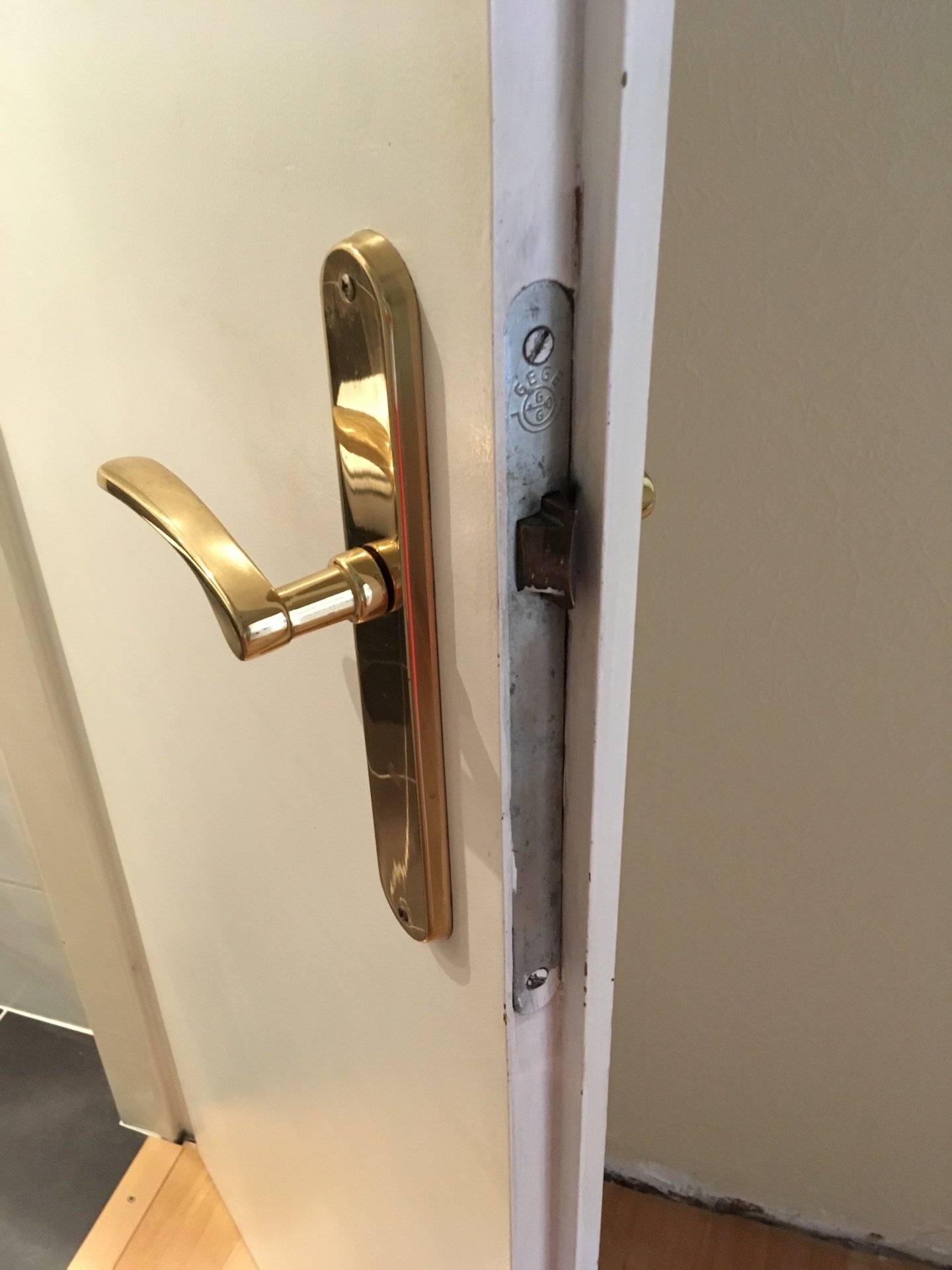

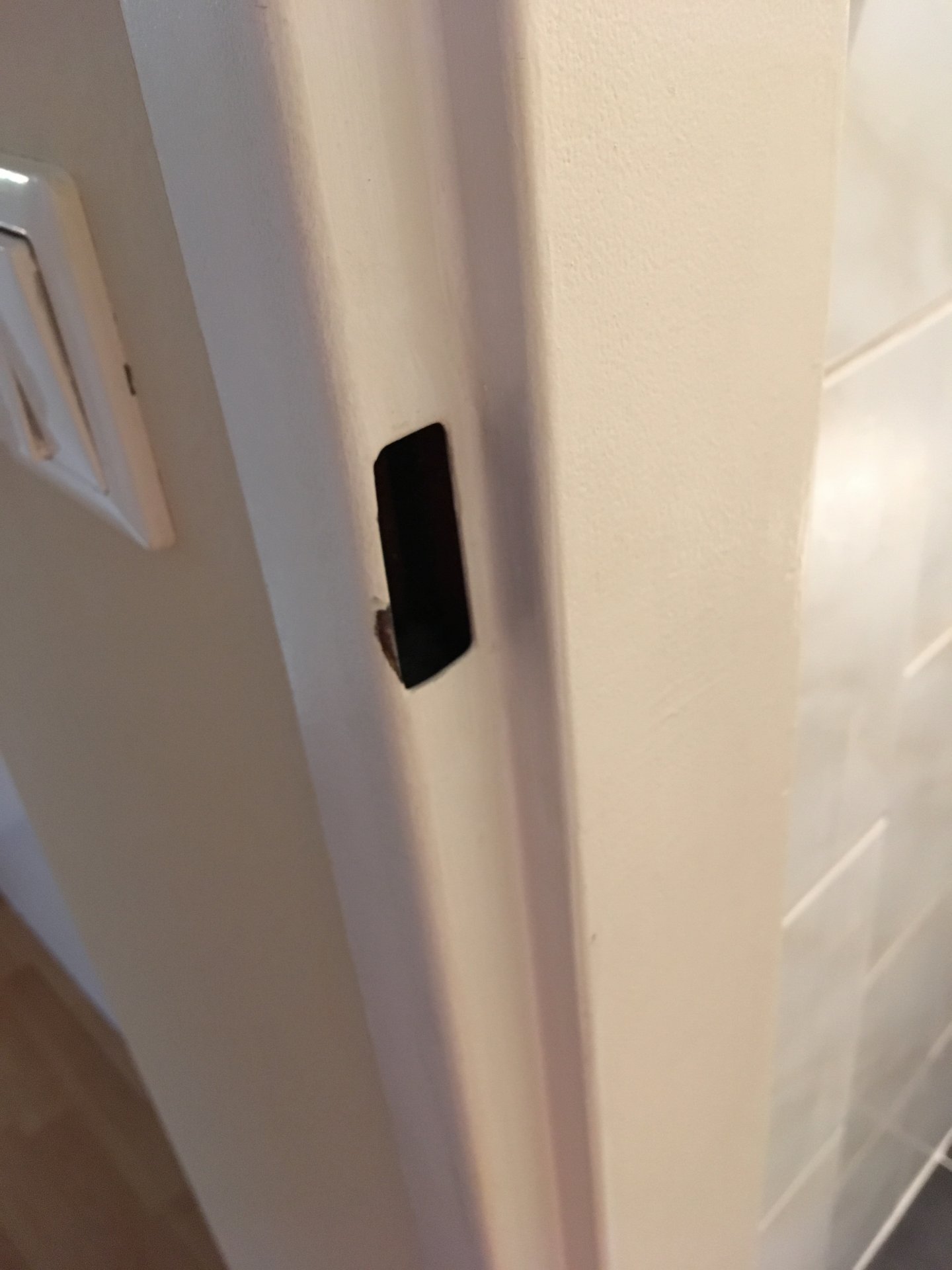

    Hallo, ich habe eine Altbauwohnug gekauft, wo, bei der WC Türe keine Versperrmöglichkeit vorhanden ist. Es gibt ein blindes Türschild, aber auf der Türzarge gibt es nur EINE Öffnung für die Türfalle, aber nicht für den Sperrriegel! Hat vl irgendjemand eine Idee was ich machen könnte, damit man von innen die Türe verschließen kann? Ein „einfacher“ Riegel geht nicht, da die Türe nach außen aufgeht! Danke schon mal für eure Ideen!

    "normales" Zimmertürschloß einbauen und passend dazu ein zweites Loch in die Zarge "praktizieren"? Z.B. mehrere Löcher bohren und dann zu einer großen Öffnung feilen oder dremeln, oder...
    Sturmhaken mit Öse, 400 x 6,0 mm, Galv. gelb verzinkt
    Viele Grüße
    Jörg
  3. #3 Fred Astair, 08.08.2018
    12.772
    6.637
    Wo nicht überall ein paar Cent gespart werden.
    Da kannst wirklich nur Schloss und Drückergarnitur tauschen und in die Zarge ein weiteres Loch praktizieren.

    Ich würde ggf. mal über so eine "Amerikanische Türkugel" nachdenken. Da ist der Zuhalter und der Schließmechanismus ja in einem Beschlag und der arbeitet mit nur einem Riegel für beide Funktionen.

    Das heißt auf deutsch rollfallenschloss und wird wegen den Abmessungen nicht passen

    Es gibt auch Drückergarnituren, wo über einen kleinen Hebel der Drücker gesperrt wird. Dann braucht's keinen zusätzlichen Riegel.
    Keine Ahnung wie die Teile heißen. Bekannte haben bei der Sarnierung (72er-Haus) eine solche verbauen lassen. Schick und clever.

    Das wiederum heisst auf Deutsch Sperrolive :)
    In Österreich z.B. eher gängig von DANA Planofix

    Einfacher Riegel oder Kette geht von innen, wenn die Tür nach außen aufgeht.

    Im Foto 2 ist nichts dergleichen sichtbar.

    Danke für eure Tipps! Schätze wir werden versuchen ein zweites Loch zu machen
