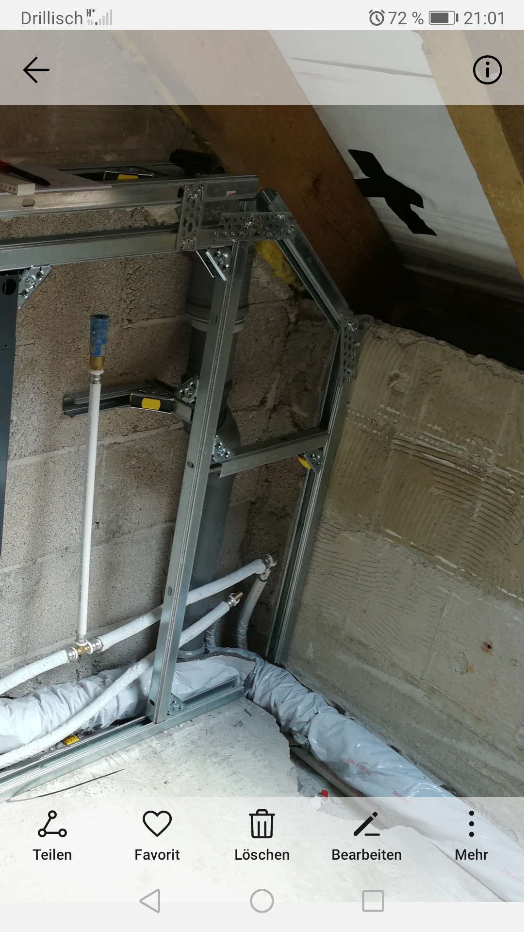

    Hallo Leute,
    ich bin kurz vor dem verzweifeln. Wir lassen gerade unser Bad mit Dachräge von einer Sani Firma machen. Das WC Vorbauelement ist gesetzt. Nun habe ich Bedenken, dass es Probleme geben kann bei Dachisolierung und Verkleidung. Das Vorbauelement ist ja parallel zu der Dachsparre mit einem Abstand von ca 50mm ausgeführt. Ist die Ausführung so korrekt aus eurer Sicht? Wäre über eine fachliche Meinung echt dankbar. Screenshot_20190607_210145_com.android.gallery3d.jpg

    Das klingt ja schlimm. Trink schnell nen Schnaps, bei mir hilft das immer.
    Der Installateur hat das schon richtig gemacht. Wie der Trockenbauer da jetzt seine windfichte Ebene hinbekommt ist ne andere Frage (die den Insta. nur eingeschränkt interessieren muss.
    Ich würde den Hohlraum da mal dämmen bevor die Verkkleidung auf der Vorwand ist und ebenso dort gleich die. Dampfaperre machen, dann kommt man wohl noch einigermaßen ran und ist nach ungefähr zehnmal Fluchen auch fertig. Das muss aber wer machen der es schön hinbekommen will, wenn es wer mit null Bock macht wird das nix...

    Das wird auch mit" richtig Bock " nichts.
    Der Trockenbauer ist eine arme Sau ….
