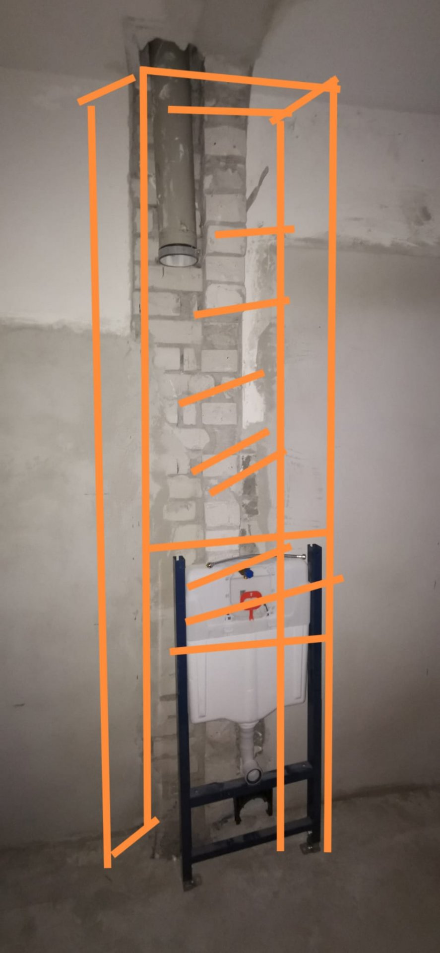

    Moin,
    ich bin gerade beim Badumbau auf ein Problem gestossen. Ich möchte gern ein Geberit Wc Vorwandelement neben fast vor mein Entlüfungsrohr was zum Dach geht setzen und dann alles mit einem mal nach oben verschalen.
    Mir fehlt aber jetzt der richtige Ansatz wie ich an das Vorwandelement ein Trockenbau Profil befestigen soll, was bis zur Decke reicht? Anbei ein Bild damit das besser verdeutlicht wird.
    Vielleicht steh ich gerade auch nur aufm Schlauch,
    lieben gruß

    Einfach Profile daneben befestigen und bis nach oben führen.
  3. Alex88
    6.743
    3.683
    am Trageständer fehlt oben eine Querverbindung, auf die kann man ein UW Profil (Öffnung nach oben) schrauben
    und ein weiteres CW einstellen
    ansonsten wie am1003 schreibt, seitlich am Ständer Profile befestigen shopping.png

    Hey vielen Danm für eure Antworten.
    Das mit der Querverstrebung oben ist total logisch und wäre die Lösung für mich gewesen. Aber leider ist dieses teil nicht vorhanden? Es war ein grohe al ink set. Aaaah

    Dann baust Du halt noch eine Querstrebe ein. Wo ist das Problem?
    Oder Du baust das ganze Gestell aus GIS oder TECE-Profilen. Wird viel schlanker.

    Hey,
    so ich hab jetz ein bisschen gebaut. Und ich hab mir aus einem UW Prüfil eine Querstrebe gebaut.:)
    die Tage werd ich es verkleiden. Vielen dank für eure Antworten!:)
