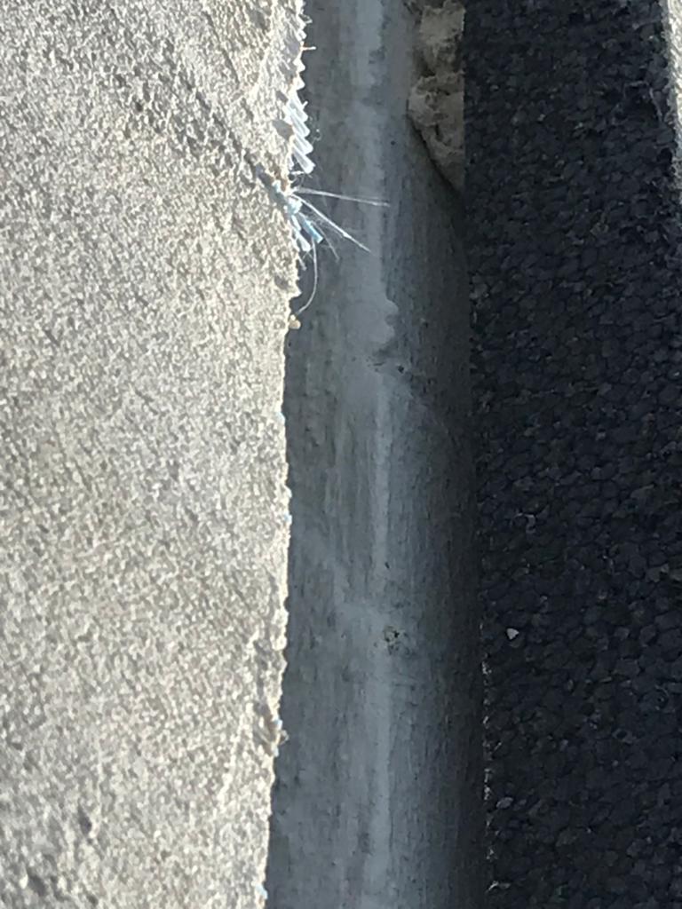

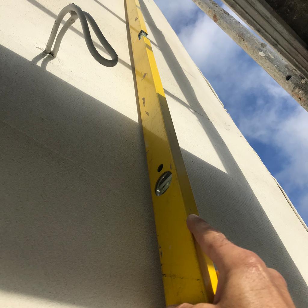

    Guten N’Abend zusammen;)
    ich lasse gerade mein Haus dämmen und verputzen, wobei es weniger um die Dämmung geht sondern viel mehr um ein schönes glattes Bild!
    Vorab zum Haus, es ist ein Bungalow welcher ein sichtbares Mauerwerk mit Kalksandsteinen hat! Das Haus ist relativ gerade!
    Nun zu meinen Fragen;)

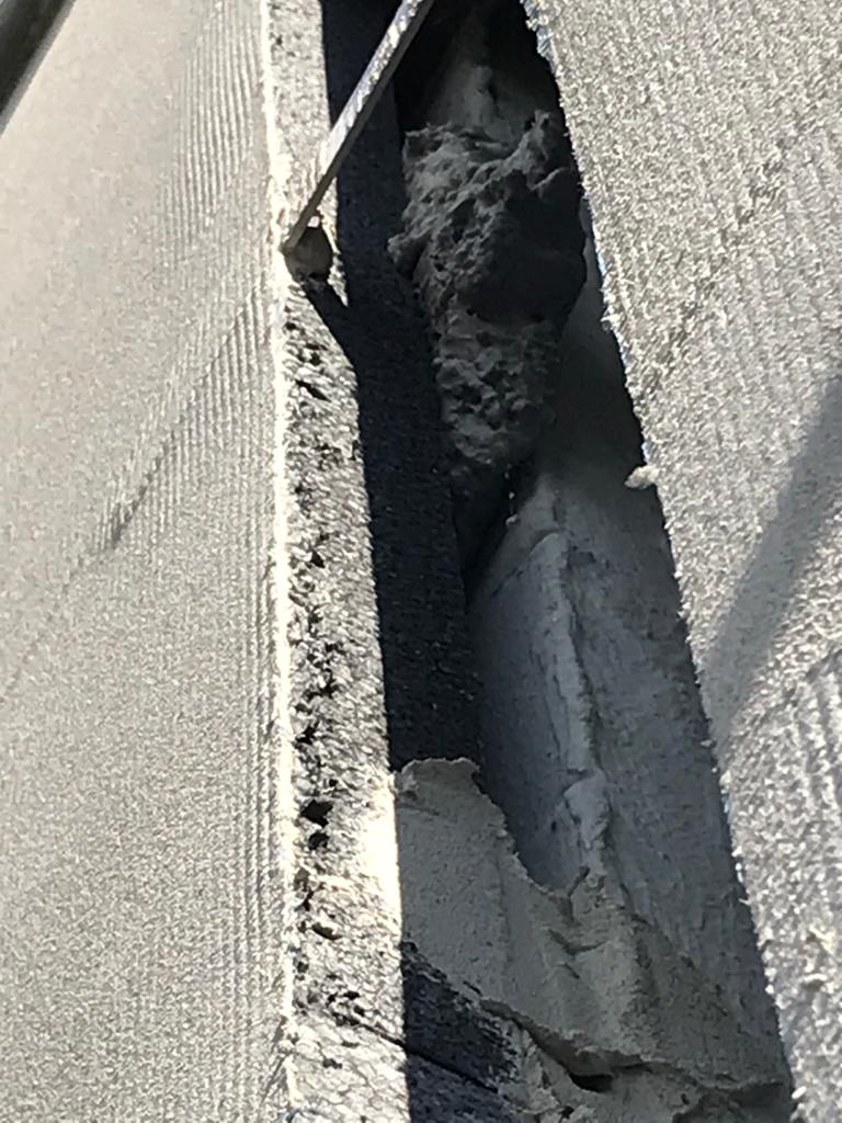

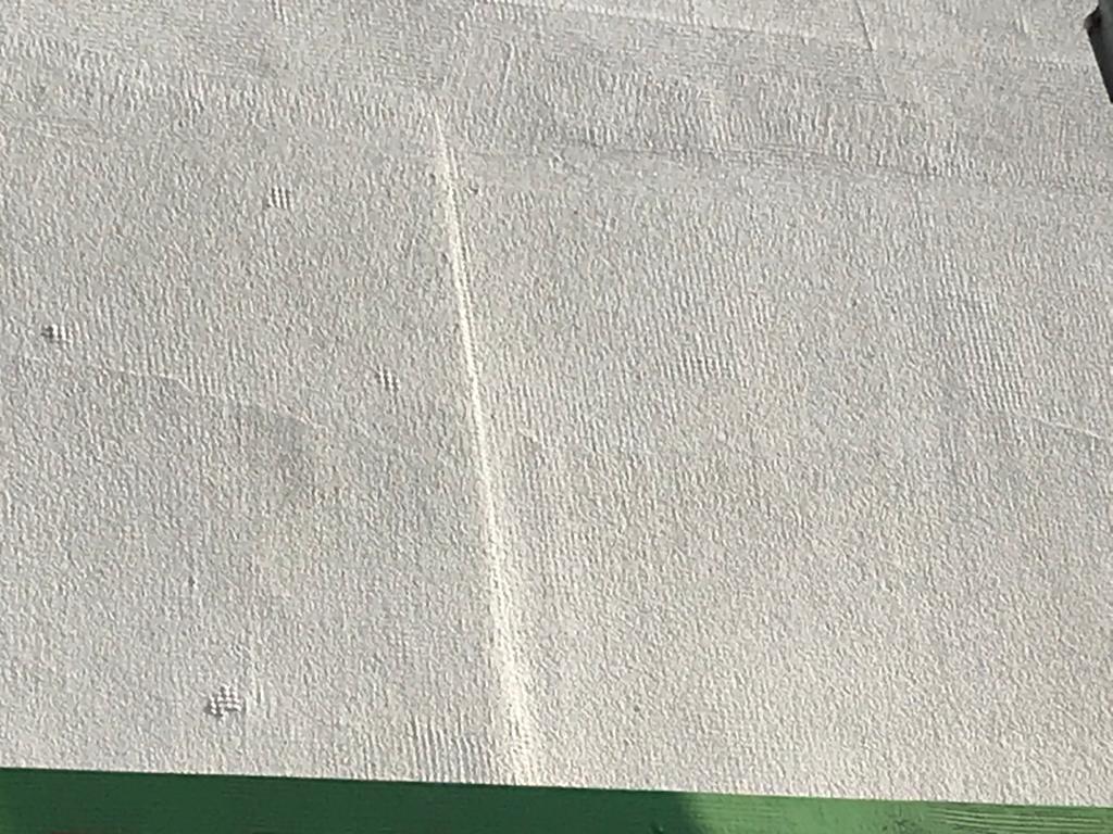

    1.wie dick darf der Kleber unter den wdsv Platten sein, ich lese überall Max 2cm leider sind es bei mir bis zu 5cm! Die Platten sind pro Platte mit 2 dübeln gedübelt!
    2. es sind pro Platte 5 Kleckse Kleber verwendet wurden, kann man das so machen? ( keine Wulst außen )

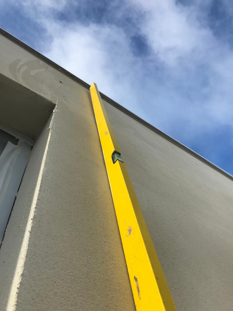

    3.die Wand war relativ gerade nun ist sie ca 5 cm aus dem lot und relativ uneben.
    4 gibt es Toleranzen hierfür?
    5. An den Fensterbänken sind keine Kompribänder verbaut, dieses soll später nur mit Silikon abgespritzt werden!
    6. um die Fenster kommen keine Putzschienen, dieses soll auch nur mit Silikon abgespritzt werden!
    Bitte beachtet bei euren Antworten, das der Dämmwert nicht wichtig ist!
    Vielen Dank für eure Mühen :)

    Die Platten sollen nach der sog. Punkt-Wulst-Methode verklebt werden. Damit wird verhindert, daß die Platten als Dekoration vor der Wand stehen und die Luft durch den Zwischenraum streicht und die Wand kühlt.
    Wenn da ein so großer Abstand ist, kann man die Dämmung vergessen!!
    Das bringt absolut nichts, nur Kosten!
    Die unebene Wand würde ich nicht auszugleichen versuchen.
    Holen Sie sich den Außendienstmitarbeiter des "Systemherstellers" also der Plattenherstellers auf die Baustelle. Sonst muß es ein teurer Gutachter oder ähnliches sein, der den Leuten die Richtung vorgiebt.
    Berndt gefällt das.
  4. #4 Gast 85175, 14.10.2020
    Gast 85175
    Gast 85175 Gast
    Steht in der Zulassung. Die Systemhersteller brauchen für jede Bauart eine Zulassung und da steht viel,so langweiliger Krempel, unter anderem wie das verklebt werden muss. Da findest auch die Antwort auf Frage 2.
    Ebenheitstoleranzen gem. DIN 18201/18202, wobei diese im Fassadenbereich nur angewendet werden soll wenn es technische Gründe gibt oder Abweichungen zu optischen Beeinträchtigungen führen.
    Böser Fusch. Wenn dazu nichts in der Zulassung steht, dann solltest was in den Verarbeitungsrichtlinien des Herstellers finden. Das gilt auch für Frage 6 (angesichts der Bilder denke ich Du redest von Anputzleisten und die durch „mit Silikon abspritzen“ zu ersetzen ist aberwitzig laienhaft).
    Noch ein, zwei Wörtchen. Die Zulassung ist keine Empfehlung, sondern der Grund wieso WDVS überhaupt verbaut werden dürfen, wir sind sa im Bereich des harten Bauordnungsrechts. Von der Zulassung eigenmächtig abzuweichen ist dem Handwerker nicht gestattet, ist absolutes No Go. Darunter rangieren dann die Verarbeitungsvorschriften des Herstellers, DIN-Normen und so Gedöns, ist aber alles zweitrangig, wenn man beim Thema WDVS einen Streit gewinnen will, dann geht man über die Zulassung ran.
    Und dann noch, wenn die paar Bilder da nicht die absoluten Ausnahmen abbilden, dann steht Dir ein längeres Drama bevor. Das da sieht jedenfalls nach umfassendem Vollpfusch aus...
