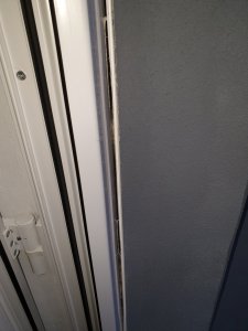

    bei mir wurde vor 3 Jahren ein WDVS angebracht. Jetzt lösen sich die ABU leisten von Türen und Fenster.
    Der Grund ist der die ABU leiste wurden kompl über Putzt, die leiste kann nicht mehr arbeiten und ist nut noch Starr, dadurch reist sie von den Türen und Fenster ab.
    Was gibts da für vernüftige reparatue möglichkeiten ?
    Vielen Dank

    Die meisten APU-Leisten haben auf der Klebeseite ein Kompriband.
    Das Kompriband ist fest auf die APU-Leiste geklebt.
    Wie groß ist den der Spalt zwischen der APU-Leiste und dem Fenster- / Türrahmen?

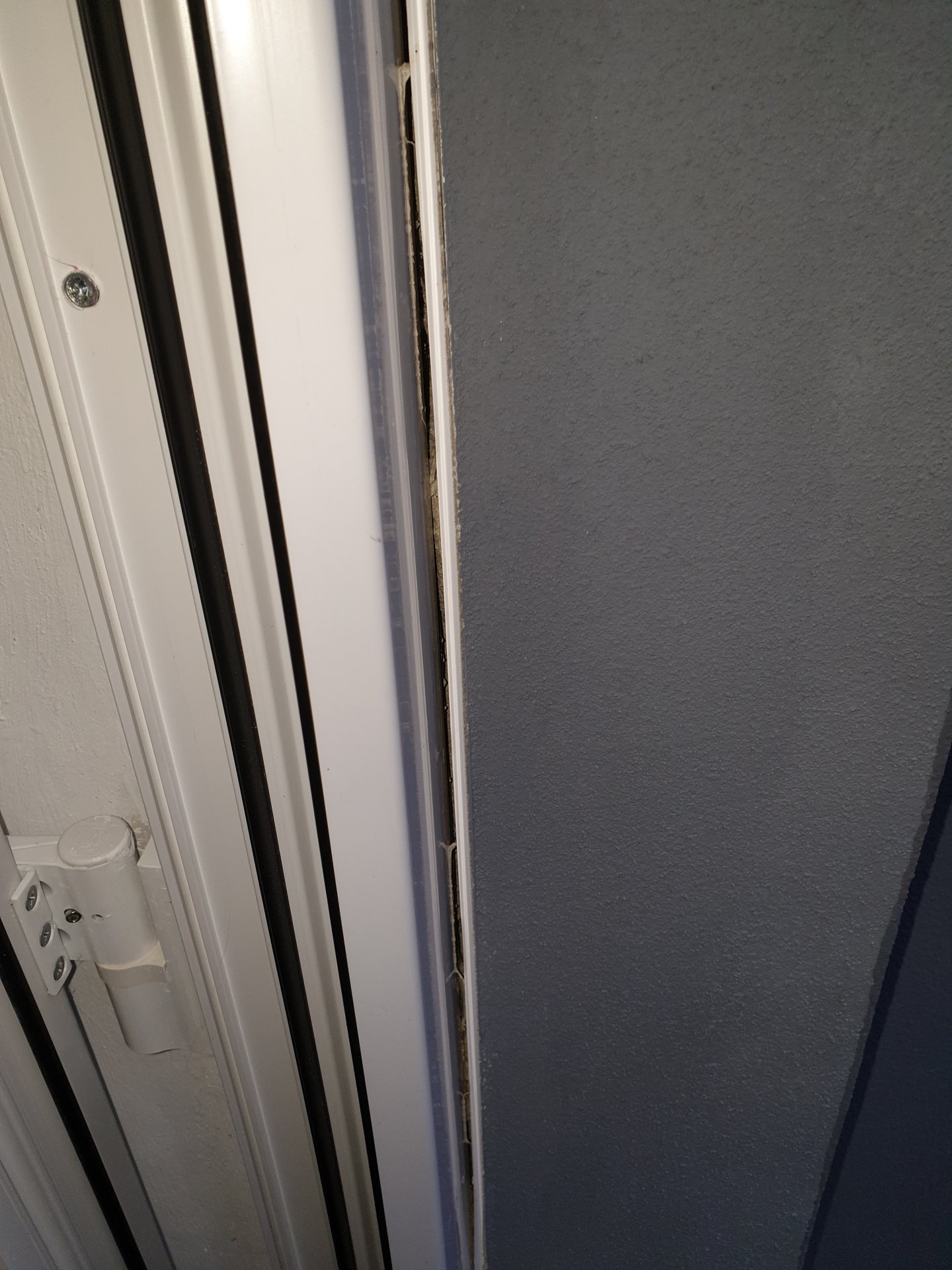

    Anbei das Bild
  8. kgb
    kgb
    06.10.2019
    Was meint ihr zu den Photo ?

    Bei diesem Spalt würde ich ein größeres Problem vermuten.

    Da löst sich eher die Haustüre!

    Also die Türe ist nicht verzogen auch extrem fest. Was ist da los ?

    Evtl. hat die Leiste einen anderen Längenausdehnungskoeffizient als dein Rahmenprofil.
    Oder es war nicht richtig verklebt.
    Der Anschluss ist von Haus aus so in der Form nicht gut gemacht worden. Die Leiste hätte seitl. gegen das Rahmenprofil laufen müssen.

    "gegen das Rahmenprofil laufen müssen"
    Wie meinst du die leiste war richtig am Tührrahmen verklebt.
    Nur war sie kompl. überputzt
