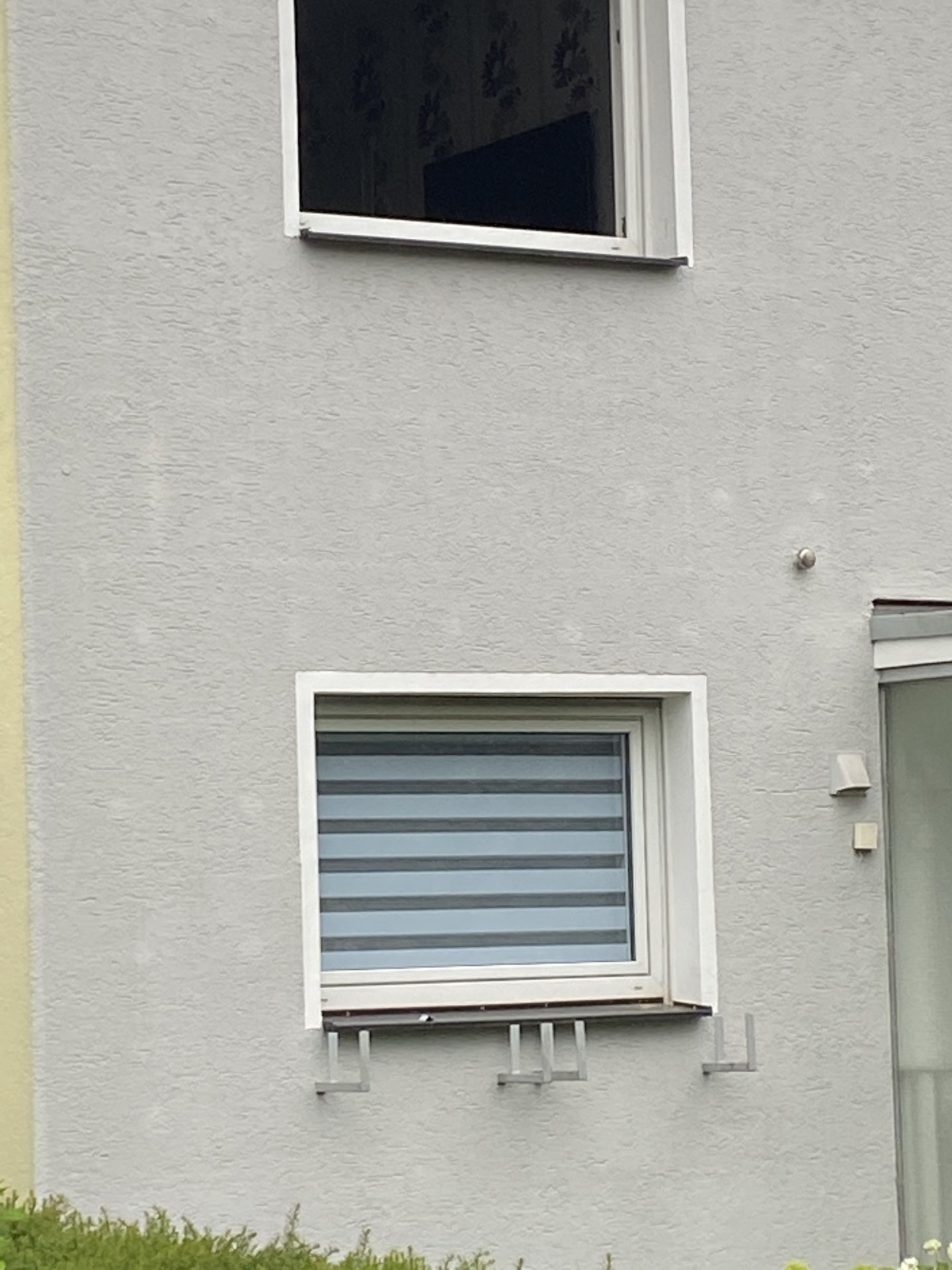

    Wir haben einen Altbau mit WDVS. Die Fassade wurde vor 7 Jahren gestrichen.
    Heute morgen nach dem Regen ist mir aufgefallen, dass an der frontseite des Hauses weiße Flecken aufgetaucht sind.
    Die Fassade ist durch den regen nass. Normal ist dies nicht die Wetterseite - sprich die Fassade wird hier durch regen selten nass. Außerdem ist dies die nord-Seite.
    Ist es richtig das die Dübel des WDVS als wärmebrücke fungieren und deshalb diese Punkte entstehen? Diese sind, sobald die Wand trocken ist, nicht mehr sichtbar.
    Ist aber nur ein optisches Problem oder?

    Die Fassade veralgt, gerne auch auf der Nordseite. Über den Dübeltellern wegen anderer Wärmekapazität weniger. Das Problem haben viele wenn nicht alle Fasseden mit Polystyrol WVDS.

    Foto !

    Hier ein Foto von heute morgen. Ist mir vorher noch nie aufgefallen, allerdings regnet es auch fast nie auf die Seite des hauses.

    Das ist praktisch nicht zu vermeiden. Bei Altbauten ist es Vorschrift die Platten zu dübeln. Die Stellen sieht man eben.
    Beim Neubau darf nur geklebt werden. Da hat man die Dübelstellen eben nicht.
    Wenn der Putz sehr tragfähig gewesen wäre, hätte man, entgegen der Regeln, auch ohne Dübel, nur kleben können. Das ist eben immer ein Risiko.

    Ok danke.
    Das WDVS ist genauso alt wie das Haus.
    Verstehe ich es richtig, dass dies ein rein optisches Problem ist?
    Könnte man etwas beim nächsten Anstrich verbessern?

    Dann hätte man damals auf die Dübel verzichten dürfen.
    Ob der Hersteller des "Systems" damals etwas anderes vorgeschrieben hat, ist die Frage.
    Ich habe bei so einem Problem einst Versuche mit verschiedenen Klebern und mit einer Vorbehandlung der Platten gemacht und auf diese Weise mein eigenes "System" gemacht. Diese Vorbehandlung ist bei den Herstellern nicht bekannt.
    Es stellte sich heraus, daß die Platten beim Abziehen nicht an der Klebestelle sondern innerhalb des Styropors gerissen sind. Da habe ich nicht im Traum an Dübel gedacht.

    ok, aber ich muss mir keine Sorgen um die Fassade an sich machen, die kann ich so lassen, oder?
    Sieht halt nicht schön aus (allerdings nur bei regen).

    Hätte man nicht. Die Thermische Dehnung vom WDVS und Mauerwerk unterscheidet sich stark. Aus diesen gründen fallen WDVS Systeme von der wand runder

    Die Dübelteller sind die gesunden stellen der Fassade. Kannst du aus der Nähe betrachten.
