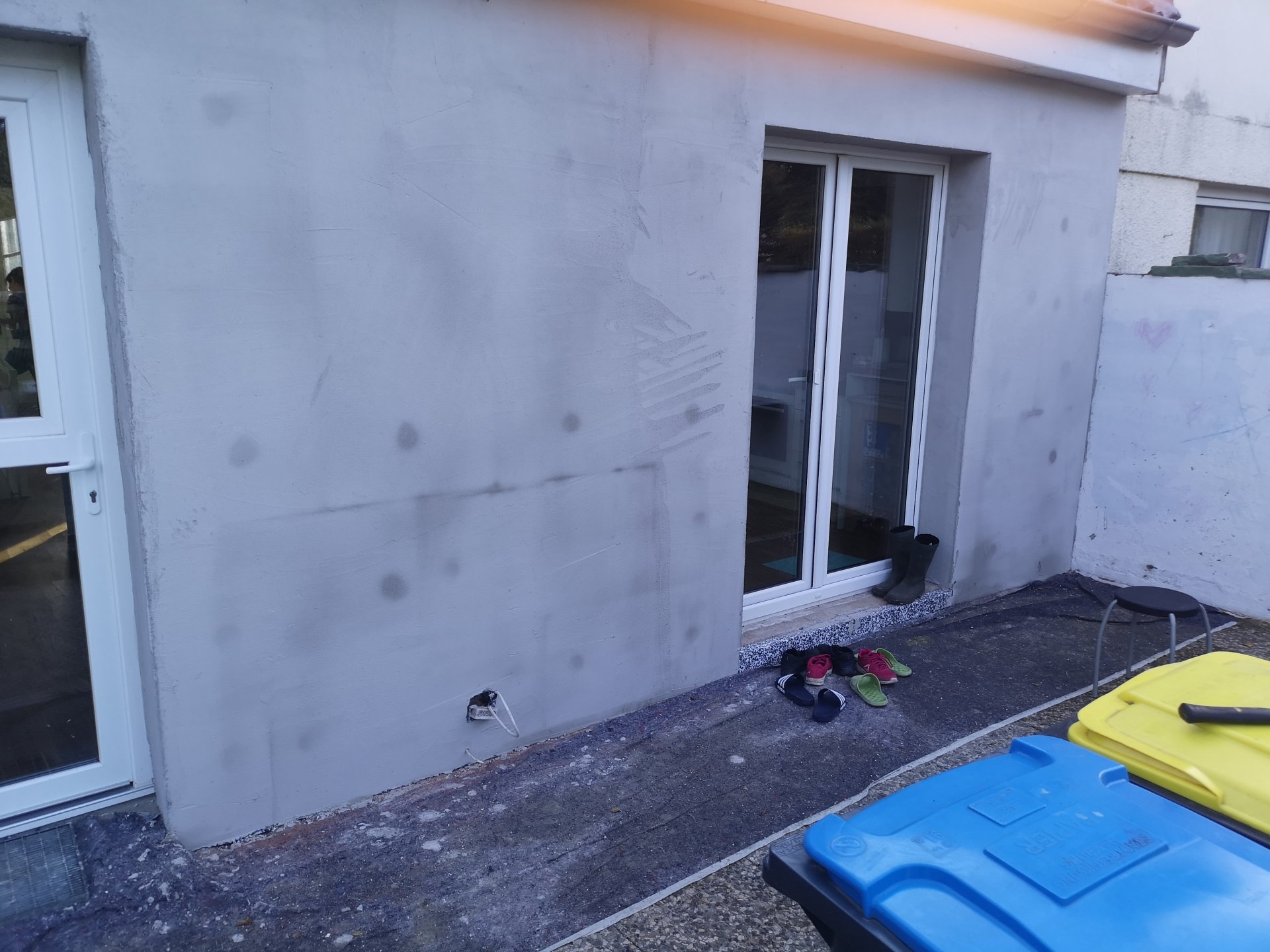

    habe leider eine Firma engagiert meine Aussenfassade zu dämmen mit katastrophalen Fehlern:
    Die Dämmung wurde geklebt und gedübelt, leider wurden die Stopfen nicht auf die Dübel gesetzt und die Fassade wurde nun mit Gewebe armiert. Dass wird schöne Kreise geben, ich weiss...nun will ich die Firma in den WInd schießen und mein Architekt meint, dass ich Glasgewebe erneut armieren soll um so die Kreise nach dem Reibeputz der im Frühling drauf soll, nicht mehr zu erkennen sind. Hat da jemand einen Tip oder Erfahrungen?
    Danke im Voraus!

    Was für Stopfen - der Teller? Und was ist als Dämmung angebracht A1 B1 ....nochmal komplett mit Armierung und die max Schichtdicke darauf - sie sind da ja begrenzt, da alle Putzleisten schon angebracht und vor Aufbringen Oberputz mit Isoliergrund vollflächig am besten 2x Auftragen, sollte damit lösbar sein. .

    Styropor, Plastikschraubdübel alles von caparol, auch die Armierung. Angeblich soll bei der zweiten Armierung nichts mehr sichtbar sein....

    Achso kreisrunde Styropor Kreise

    Ja bekommt man in dieser Art weg, wichtig ist genug Material darauf bringen Optimal wäre es noch mit einer Putzlage zu arbeiten das trägt aber vermutlich zuviel auf in der Schichtdicke.

    Voller Auftrag Kleber mit Armierungsbettung, eine Lage WDVS Spachtel darüber, dann Isoliergrund und Deckputz und Farbe ( die allfälligen HB) lass ich mal weg, da kommt nichts mehr.Mehr kann ich Ihnen dazu nicht sagen oder raten...

    Es gibt verschiedene Dübel. Bei den Kunstoff-Tellerdübeln kommt keine EPS-Deckel mehr drauf.
    Wurde bei mir auch so gemacht.

    Du hast eine Leistung beauftragt und nun hat die Firma einen Fehler gemacht.
    Mangel anzeigen und die Firma zur Mangelbeseitigung auffordern.
    Alles andere führt aus meiner Sicht nur zu Mehrkosten, weiterem Ärger mit dem AN und einem Gewährleistungsverfall,
    da niemand die ganze Arbeit ausgeführt hat.

    Wenn die Firma jedoch keine Fähigen Mitarbeiter hat, ist es mir lieber aufzuhören bevor noch mehr falsche Arbeiten gemacht werden

    Nochmal eine Frage an die Fachleute: ich habe eine Schicht Amierung mit Gewebe. Kann jetzt nochmals Glasfasergewerbe als zweite Schicht drauf, seht Ihr Probleme? Sinn der Sache ist die angebliche Abdeckung der Dübel ohne Styropor Deckel, danke
