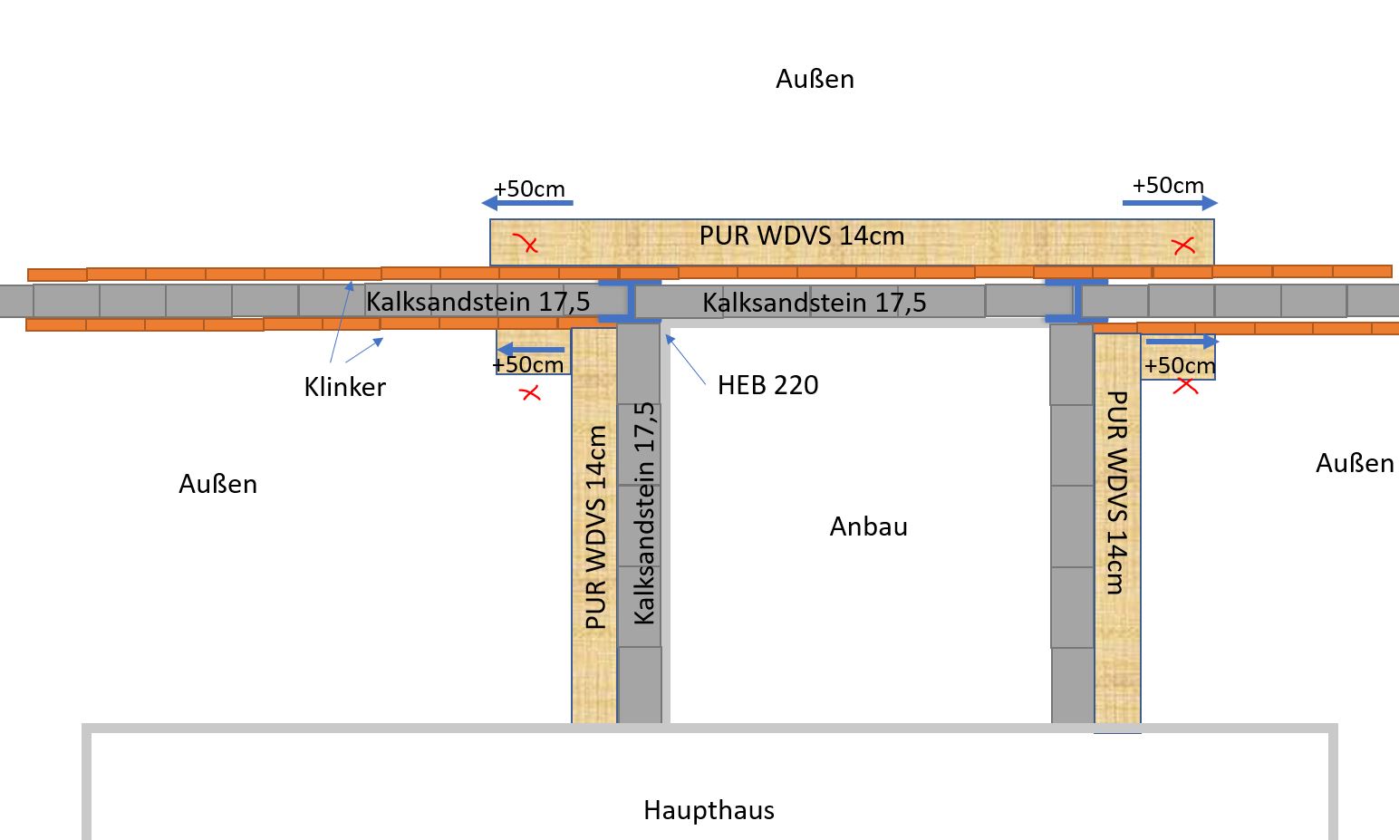

    Wir kämpfen die letzte Zeit massiv mit Wärmbrückenproblemen aufgrund der Stahlbauweise des Anbaus. Die Malerfirma ist aktuell dabei die Wärmebrücken zu beseitigen, allerdings stoßen Sie öfter mal auf neue Herausforderungen und ich würde hierzu gerne erneut Euren Rat einfordern.
    Aktuell haben wir leichte Schimmelbildung an den Außenecken des Anbaus festgestellt. Das Problem ist, dass der Anbau nicht in eine thermische Hülle eingewickelt werden kann, da eine Mauerverlängerung direkt an die Hauswand anknüpft. Das Mauerwerk wurde beidseitig in einen senkrechten HEB Träger eingemauert, so dass es aktuell zu einer Wärmebrücke kommt (siehe Skizze) .
    Es wurde eine mündliche Beratung von einem Architekten eingeholt. Seine Idee neben der Entfernung der Außenmauer ist es das WDVS um jeweils 50cm auf beiden Seiten der Mauer zu verlängern, um die Wärmebrücke zu reduzieren. Wäre das ein gangbarer Weg?

    Ich habe mal versucht die Idee der Architekten in folgender Skizze zu veranschaulichen und würde mich über Eure Meinungen sehr freuen! Zielbild

    Ich verfolge keine Links oder externe Verweise, aber zu deinem geschilderten Problem , durchaus kann eine geschleppte Dämmung den gewünschten Ziel entsprechend sein , ob hier 50 cm ? Stärke ? WLG ? von was auch immer ausreichend sind müsste berechnet werden , Hinweis Ubakus hat diese Funktion nicht , es ist nicht möglich 3dm dort abzubilden.

    eigentlich ist es im der skizze gezeigt, aber gerne nochmal als prosa. es wäre eine PUR Dämmung in der Stärke 14cm mit WLG 026 oder RESOL 14cm mit WLG022.

    Nach dem, was deine Skizze her gibt, der einzig gangbare Weg m.E....
    Ob die Berechnung passt können wir natürlich nicht orakeln.
    Mit etwas mehr input gibt es aber evtl. Noch andere Möglichkeiten. Dazu müsste man aber mehr zu den Wänden im Außenbereich wissen (Funktion, Statik etc...), Bilder von der Situation wären da ganz hilfreich.

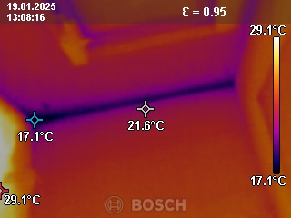

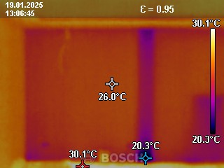

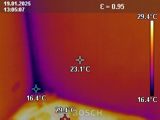

    Gerne gebe ich noch weiter Infos. Es handelt sich um eine ehemalige Schwimmhalle, die von einen Stahlträgergerüst gehalten wird. Es gab keine gemauerten Außenwände, sondern nur eine Verglasung, was vermutlich der Grund war, warum man die Sthlträgerkonstruktion gebaut hat. Jetzt haben wir die Verglasung entfernt und dort mit KS 17,5 mauern lassen. Von außen wurden eine PUR 14 cm WDVS angebracht.
    Hier die besagte Skizze:

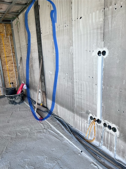

    Ich habe mir nun eine Thermokamera ausgeliehen und von innen an die besagten Stellen gehalten. Ich bediene solche in Gerät zum ersten mal und hoffe, dass ich es richtig tue. Hier mal die Fotos:
    Es sind sehr konzentrierte Wärmebrücke am Anschluss der Stahlstützen, welche von außen gedämmt sind. Habt Ihr irgendeine Idee, was ich von innen machen kann um die potentielle Schimmelbildung entgegenzuwirken? Ganz laienhaft gefragt, evtl. einen Ytong Stein von innen Mauern oder mit Gipskarton und Glaswolle verkleiden?
    Von außen sollen an die besagten Stellen die Dämmung verstärk werden, aber ich frage ich, ob ich von innen auch entgegenwirken kann?

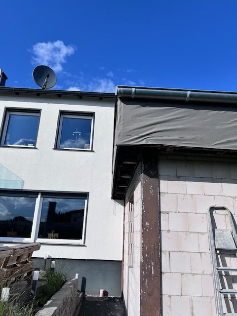

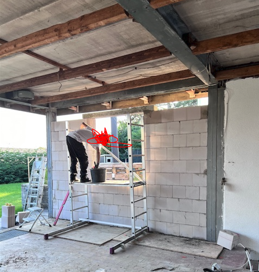

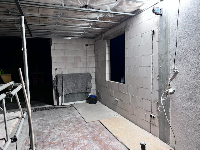

    hier noch ein paar Fotos während der Bauphase:
  9. #9 chris84, 19.01.2025

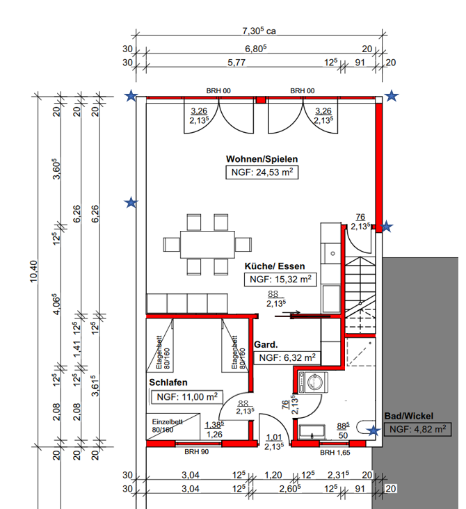

    Ich kann immer noch nicht nachvollziehen, wo die Außenwände hin gehen, bzw. Welche Funktionen die haben.
    Kannst du deine Fotos, auch die von der Wärmebildkamera, dem Grundriss zuordnen? Und evtl. Mal einen vollständigen Grundriss zeigen?

    Hier ein Bild vom Grundriss. Die blauen Stern sind die besagten Stellen mit den Stahlstützen, die raumseitig von der Wärmbildkamera aufgenommen wurden.

    Und wo passt da jetzt deine Skizze von oben hin?

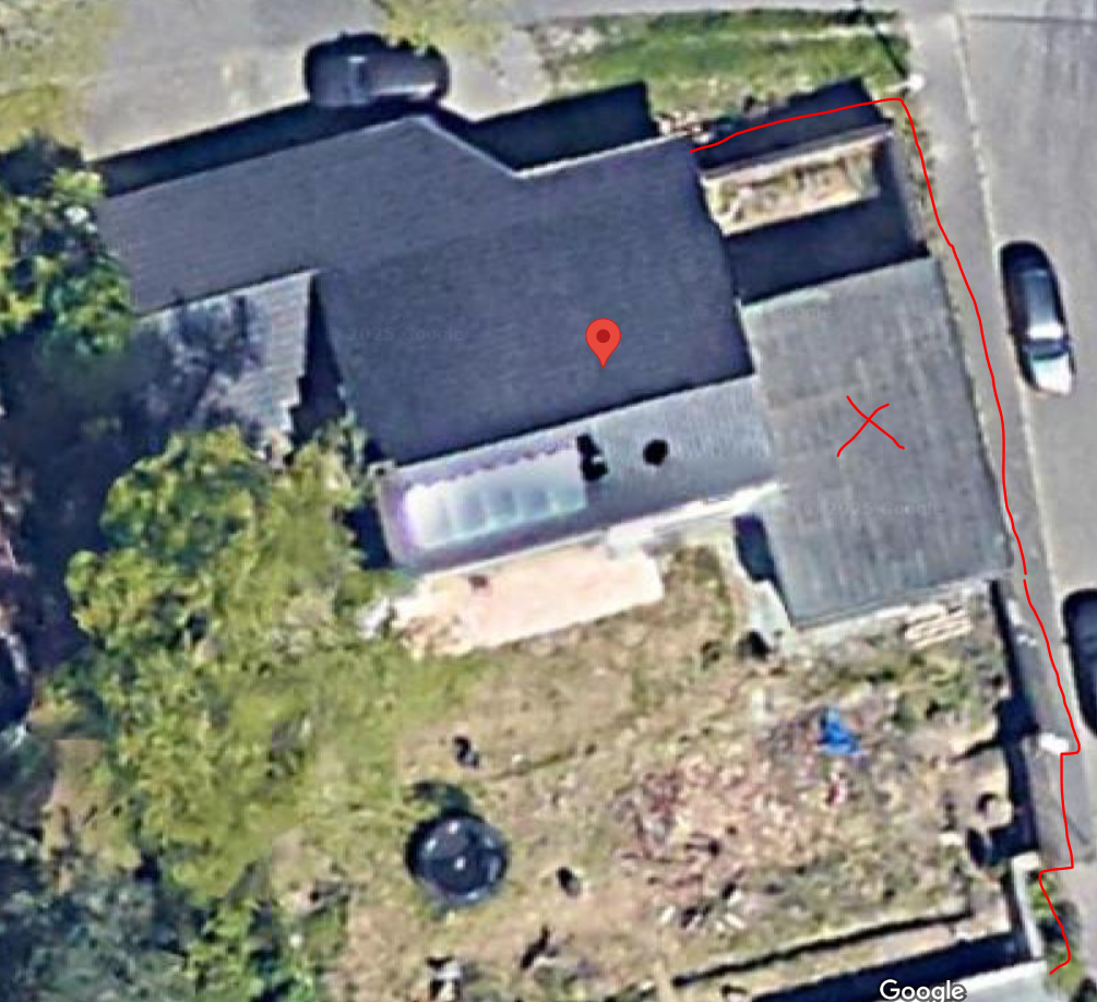

    vielleich hilft ja die google maps aufnahme. Die Aussenmauern sind im Freien und dienen der Grundstückabgrenzung.

    16.520
    6.592
    16,4Grad sind doch komplett unkritisch. Die DIN 4108 sagt 12,6Grad als kritische Temperatur für Schimmel.
    Ich würde hier eher gezielt selbstregulierendes Heizband einputzen, wenn überhaupt.

    Ich würde diese Außenmauern von der eigentlichen Gebäudehülle thermisch trennen.
    Sofern statisch notwendig eine WDVS-Verankerung dazwischen, aber ansonsten einen 20cm Spalt raus trennen und das WDVS umlaufend machen.
    Ansonsten die von dir gezeigte Auskragung des WDVS.
    Wenn es bei 16°C da innen schimmelt, die Luftfeuchte relativ hoch sein. Wie wird denn gelüftet?

    Evtl. liegt es daran, dass ich als Laie die Kamera bediene, aber wenn ich näher herangehe wird mir teilweise eine Temperatur von nur 13 Grad an der Ecke angezeigt. Der Anbau ist noch unbewohnt. Es soll eine Kleinkindertagespflege entstehen, daher ist eine ohnehin höhere Hygiestandard einzuhalten. Gelüftet wird / soll durch die Fenster (keine Lünftungsanlage). Die Luftfeuchtigkeit liegt bei ca 50 %.
    Könnte man um nochmal sicherzugehen, die Innenecken mit Ytong mauern oder Klimadämmkeile einarbeiten ?

    Mach doch einfach ne Innendämmung.
