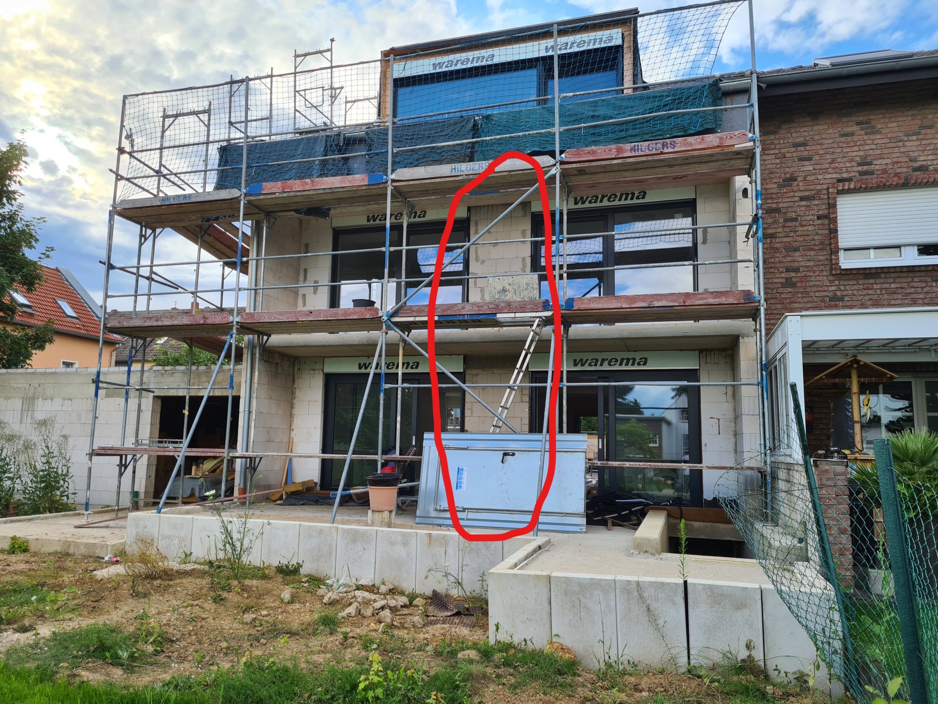

WDVS an Terrase+Balkon: Untere 50cm Perimeterdämmung notwendig?
Diskutiere WDVS an Terrase+Balkon: Untere 50cm Perimeterdämmung notwendig? im Außenwände / Fassaden Forum im Bereich Neubau; Hallo zusammen, unser Neubau ist überwiegend monolitisch gebaut. Zwischen jeweils zwei Schiebetüren in EG und OG haben wir aber eine ca. 1m lange...
  1. #1 HerrLux, 12.10.2021
    HerrLux
    HerrLux
    11.01.2021
    62
    unser Neubau ist überwiegend monolitisch gebaut. Zwischen jeweils zwei Schiebetüren in EG und OG haben wir aber eine ca. 1m lange Wand aus Kalksandstein. Diese habe ich mit Kooltherm K5 (Resol-Hartschaum Platte) gedämmt. Nun sagt der Verputzer, dass die unteren 50cm der Wand mit Perimeterdämmplatten gemacht werden müssten. Das kommt mir doch etwas komisch vor. Zumal Terrase und Balkon jeweils ca. 1m überdacht sind. Terrassenbodenplatte und Balkon selbst sind aus Beton.
  2. #2 Fabian Weber, 12.10.2021
    16.622
    6.636
    Es sollten 30cm über dem fertigen Belag mit einer Sockeldämmplatte/Perimeter gemacht sein, damit die Feuchtigkeit nicht aufsteigen kann.
    Wenn Du das Haus mal verkaufst, wäre das doch ein unnötiger Mangel, daher besser jetzt richtig machen.
    HerrLux, Netzer und simon84 gefällt das.
  3. BaUT
    9.532
    6.017
    Kannst du dir so auch in den Regeldetails von sto oder einem anderen WDVS-Anbieter anschauen.
    HerrLux gefällt das.
