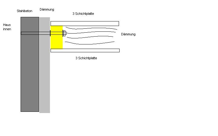

    Guten Tag,
    wir sind aktuell an der Planung eines Carports (Flachdach), dieser soll am Haus Angeschlossen werden.
    Die Größe beträgt ca. 21m2.
    Es Handelt sich hier um eine Holzkonstruktion die von unten und oben Durch 3 Schichtplatten verschlossen werden.
    Das Haus (Kernhaus) besteht aus einem 146 mm Stahlbetonkern und auf der Außenseite befindet sich 100mm PS 30 DuoTherm-Dämmung.
    Nun zu Meiner Frage:
    Kann eine Kältebrücke vermieden werden wenn das Flachdach im Bereich der Befestigung ans Haus mit Mineralwolle gedämmt wird?

    eine Wärmebrück kann durch Dämmung natürlich vermieden werden.
    Die Frage ist nur wie das im Detail aussehen soll.
    Am besten eine Skizze machen um zu prüfen ob das alles so funktioniert.

    Ist die Verankerung durch das WDVS so durch einen Statiker nachgewiesen? Ich vermute 1. Nein, 2. DIY und 3. Dass das so nicht funktionieren wird.
    Stellt das Carport auf Stützen, direkt vor der Wand, dann funktioniert das auch

    Dagobert hat schon die entscheidenden Punkte geschrieben.
    Dann wäre das ganze von oben auch noch abzudichten.
    Ein Carport ist für mich seitlich offen. Welchen Sinn hat die Dämmung im Dach?

    Hallo ,
    das ist nur eine Skizze.
    @Onkel Dagobert Die Befestigung wird so nicht ausgeführt.
    Die Überdachung bzw. der Carport wird an einer seite an der Garage angeschlossen und auf der anderen Seite am Haus.
    Es gibt hier auch eine Abdichtung und eine Aufkantung mit Dachentwässerung usw. .
    Zur Frage entsteht hier eine Kältebrücke ?

    Gegenfrage: wie wird die Befestigung denn ausgeführt? Und ist diese statisch nachgewiesen?
    Wie sollen wir eine eventuelle Wärmebrücke beurteilen wenn wir nicht wissen wie es gebaut werden soll?

    die Wärmebrücke ist eine punktuelle Wärmebrücke durch den Verbindungsdübel.
    Das ist ja das einzige Bauteil, dass die Dämmung des bestehenden Bauteils durchdringt.
    So etwas kann man zwar rechnen, aber es lohnt sich nicht.
    Ist vielleicht für ein Passivhaus interessant, aber selbst da ist der Einfluss so groß,
    dass man in 100 Jahren vielleicht 2,50€ Mehrkosten an der Heizung hat.
