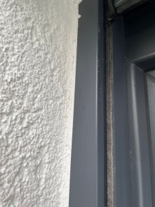

    Hallo Forumsgemeinde,
    die Ausgangslage.
    Wir haben 2020 unsere Doppelhaushälfte fertiggestellt.
    Nachdem der Bauunternehmer das Bauvorhaben abgeschlossen hatte, hat er Insolvenz angemeldet.
    Somit besteht keine Gewährleistung für die von ihm durchgeführten Arbeiten.
    Bereits letztes Jahr konnten wir an unserer WDVS-Fassade Mängel in Form von Abplatzungen des Putzes im Bereich des Brandriegels feststellen. Der Frost zu Beginn des Jahres führte zu einer Ablösung großer Teile.
    Alles in allem war es eine unangenehme Situation, aber wir waren bereits über den Ärger hinweg.
    Stand heute.

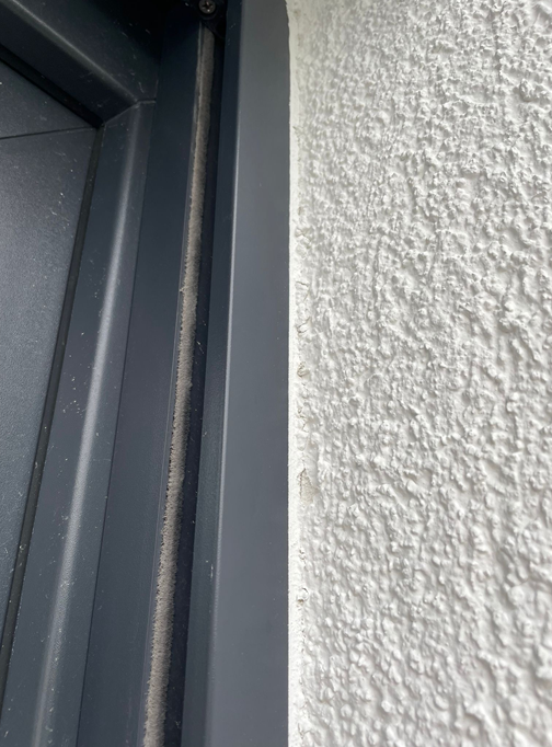

    Wir haben daher einen Malerfachbetrieb beauftragt, die Südfassade zu sanieren.
    Wir sind mit der Wahl des auszuführenden Betriebes unzufrieden und denken inzwischen, dass hier genauso viel gemuckt wurde.

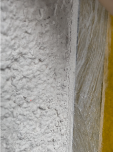

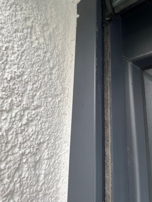

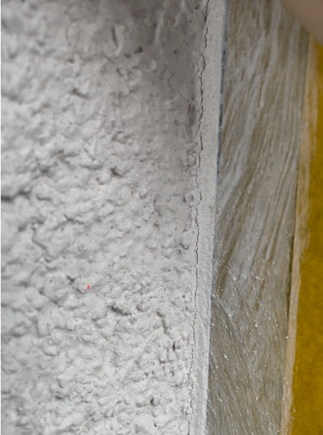

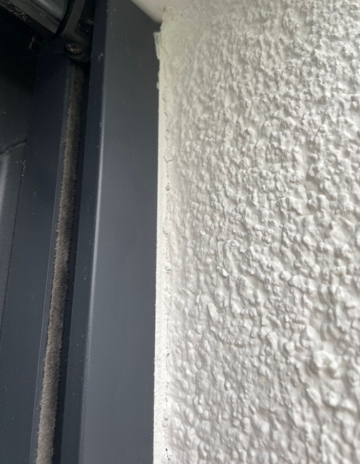

    Die Ausführung der Dehnfugen im Bereich der Terrassentüren und Fenster wurde nicht berücksichtigt und wurde bis auf die Führungsschiene des Rollladenkastens abgeputzt. Hier ist bereits eine sichtbare Sollbruchstelle erkennbar. Trotz der Tatsache, dass die alte Anputzleiste da drunter liegt, hatte ich die aktuelle Ausführung bereits für Murks. Im Angebot waren zwar nicht explizit Putzleisten aufgeführt, wir waren aber davon ausgegangen, dass die zur Standardausführung gehören. Schließlich haben wir die ja bisher auch gehabt.

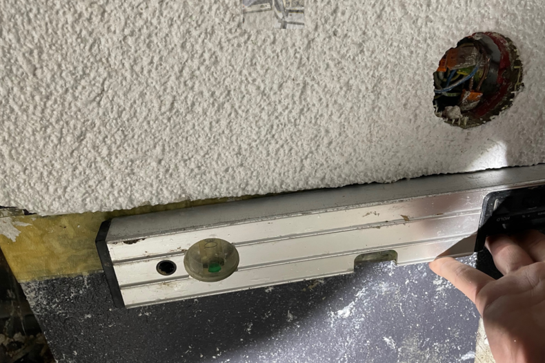

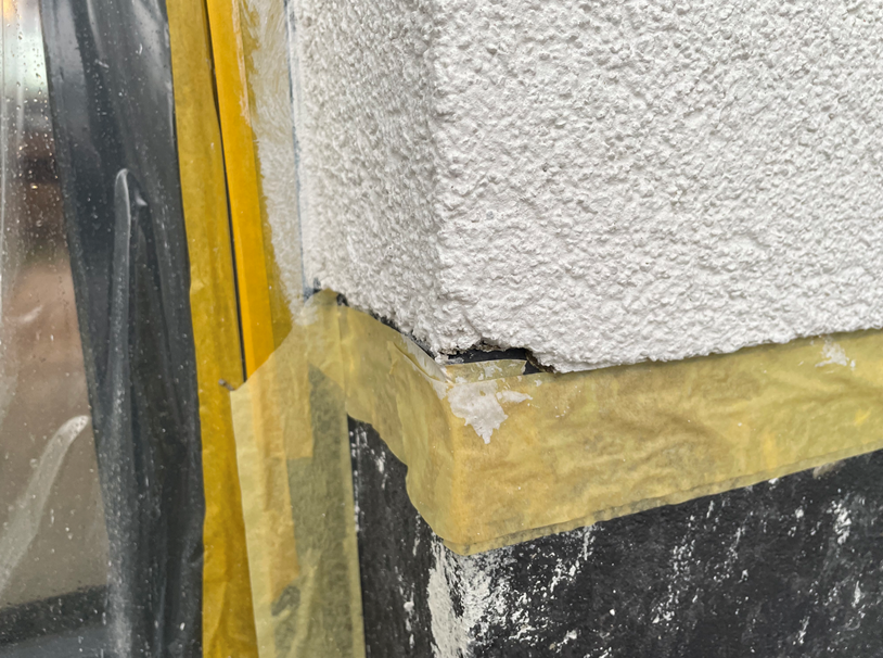

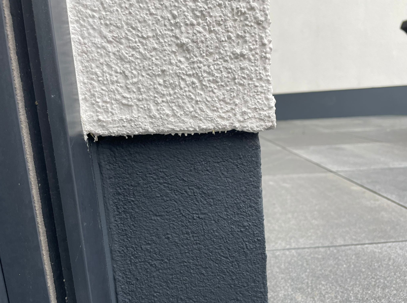

    Eine neue Sockelputzschine wurde nicht eingebaut. Stattdessen wurde mit dem Cutter versucht, den Putz gerade zuschneiden, Ausbrüche wurden mit Struktur Acryl „moduliert“.
    Wie ist eure Einschätzung dazu?
    Das Angebot war wie folgt aufgestellt:
    - Abdeckung unterhalb der Geestfläche Bzw. Arbeitsflächen Abdeckung der Wege und des Bodens.
    - Fenster u. Türen abkleben ganzflächig mit Folie abdecken und seitlich dicht verkleben. Nach Gebrauch entsorgen.
    - Fassadenfläche Verunreinigungen, Schmutz, Staub, Und lose anhaftende Substanzen vollflächig durch geeignete Maßnahmen, unter Beachtung der Bestimmung des Umweltschutzes, fachgerecht entfernen.
    - Fassadenfläche Entfernen lose Beschichtung – Putz. Öffnen von Durchgehende Risse, Spachteln von Rissen, bei arbeiten.
    - Fassadenfläche Grundbeschichtung auftragen Universalgrundiermittel auf wässriger Basis, weiß pigmentiert. Voranstrich und Haftvermittler.
    - Armierungsputz WDVS -Dämmputzgewebe vollflächig mit 10 cm Überlappung in WDVS Mörtel einbetten und gesamte Fläche glätten.
    - Fassadenfläche Grundbeschichtung auftragen Streichgrund.
    - Fassadenfläche Mineral-Leichtputz 2 mm Körnung Kratzputz auftragen und strukturieren.
    - Herstellen von Dehnungsfugen. Herstellen von Silicon fugen, Fensterbänke. Herstellen von Acryl Anschlüssen am Fensterrahmen.
    - Fassadenfläche beschichten mit Zwischen und Schlussbeschichtung mit F1 Silicon Fassadenfarbe nach Angaben in weiß. Material ist fungizid und algizid eingestellt.

    Eventuell hat das WDVS seine Zulassung verloren, wenn der Maler jetzt Produkte eines anderen Herstellers verwendet.
    Das wäre dann auch ein bauordnungsrechtlicher Verstoß, denn die meisten Landesbauordnungen verlangen WDVS-Systeme mit allgemeiner bauaufsichter Zulassung.
    Somit wäre selbst bei „richtiger Ausführung“ das Werk mangelhaft, weil nicht zulässig.
    Kurzum:
    Einfach WDVS ausbessern mit neuem Putz und Gewebe ist so gut wie immer unzulässig.
