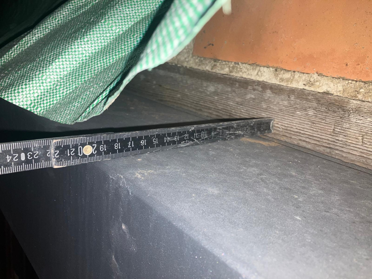

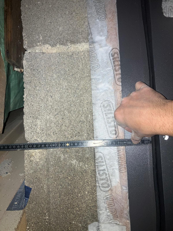

    mich würde interessieren wie ihr mein neues Balkonfenster bestmöglich an ein WDVS System integrieren würdet.
    Womöglich muss ich hier, aufgrund der verschiedenen Abstände mit unterschiedlichen Dämmstoffstärken rechnen. Würdet ihr den Rolladenkasten komplett eindämmen oder 20cm darüber dämmen damit sich eine Tropfkante von 1cm ergibt?

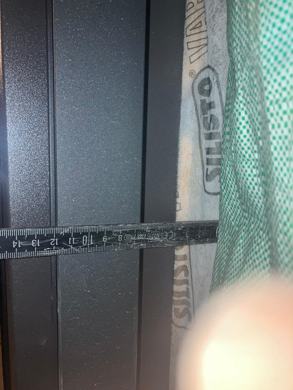

    An der rechten Ecke ist der Abstand von Wand bis zu Außenkante der Rolladenschiene 12cm. Welche Dämmstoffstärke würdet ihr hier nehmen?
    Über Tipps und Anregungen würde ich mich sehr freuen :)

    Am besten 3 cm über den Blendrahmen.

    Ich versteh sowas nicht. Wieso kann man das Fenster nicht so planen, damit man zu der angrenzenden Giebelwand eine vernünftige Dämmstärke aufbringen kann. Hier bekommst du mit Glück 4 cm Dämmung ( 1 cm-2cm Kleber + 4 Dämmung schon bist du an der Schiene dran) drauf. Die Rollladenschiene sollte frei bleiben, damit man an diese irgendwann mal wieder demontieren kann, spätestens wenn der "Balkon" neu abgedichtet werden muss. Wegen dem Blendrahmen nicht, da hat 415B recht, da reichen 3 cm. Aber hier ist die ganze Wand betroffen, welche du dann so dünn dämmen musst. Außer du baust dir kurz nach der Rollladenschiene eine Ecke rein und wirst breiter, sieht aber sch... aus.

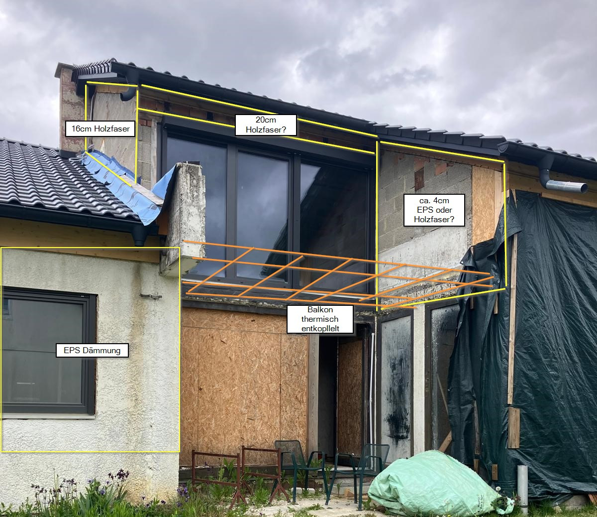

    Ich hole mal etwas weiter aus... ich habe mir den restlichen Fassadenaufbau wie folgt vorgestellt:
    - Aufgehende Wand auf Dachfläche mit 16cm Holzfaser. Hintergrund: Das Dach wurde komplett mit Holzfaseraufdachdämmung gedeckt, an den aufgehenden Wänden hat mir mein Zimmerer schon einen sauberen Anschluss für die Fassadedämmung angebracht, daher möchte ich hier dann auch mit Holzfaser weiterarbeiten.
    - Hauptflächen, hier möchte ich dann eigentlich auf EPS wechseln, da mich die Kosten für Holzfaser ein wenig abschrecken.
    - Seitliche Wand am Rolladen, wie schon diskutiert kann ich hier vermutlich dann nur mit 4cm dämmen. Weshalb ich dann hier, aufgrund des besseren Dämwert, auch auf EPS wechseln würde?
    Würden ihr dann auf der Fläche rund um das Fenster komplett auf EPS oder ähniches setzen?
    Der Balkon soll thermisch entkoppelt mit Stahlträger an die Fassade rechts und links montiert werden. Wie sieht eine solche Befestigung bei einer WDVS-Fassade aus? Gibt es dazu Montagemodule oder ähnliches?

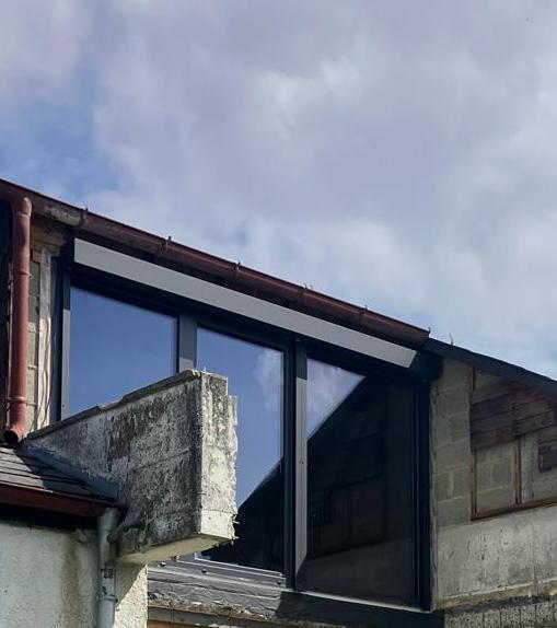

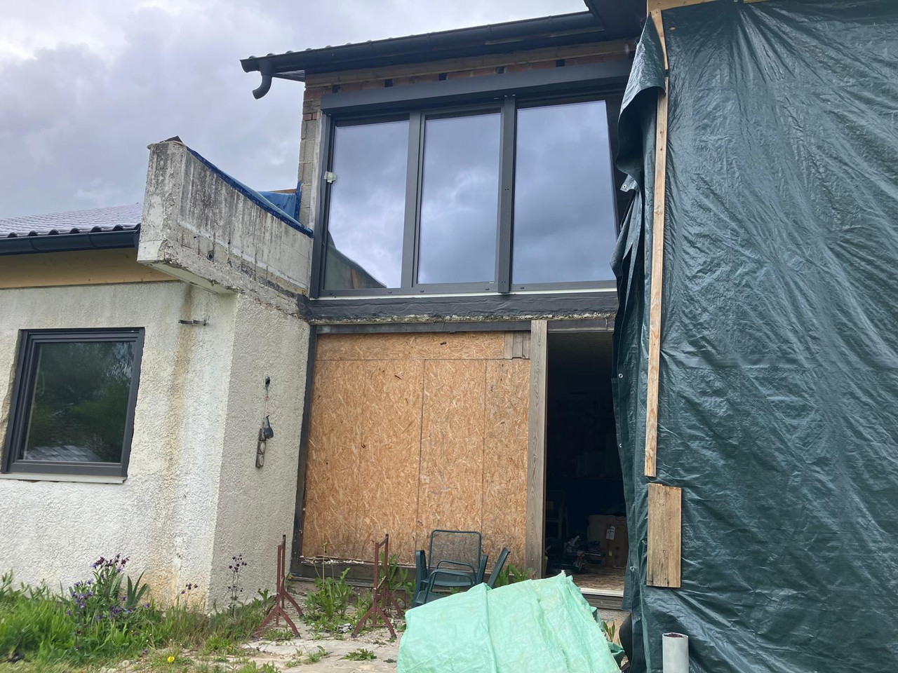

    WDVS? Hier? Ein schlechter Scherz! Meiner Meinung nach, kann man die obere Terrassentüre ausbauen und entsorgen. Rechts bekommst du 4 cm Dämmung an die Wand montiert, damit bist du nicht mal wärmebrückenfrei und nach dem 2. Bild zu urteilen bekommst du an der zukünftigen, linken seitlichen Brüstung 0 cm Dämmung darauf gepackt, weil der Fensterrahmen direkt anstößt. Die unteren Fensterelemente werden in der Größe genau so getauscht, wie die jetzigen? Bei dem einzelnen Fenster auf dem Bild , wie will man denn da seiltich die Laibung dämmen? Hier kannst du dir das Dämmen sparen, denn es bringt überhaupt nichts. Normalweise gehören die Balkon/-Terrassentürelemente seitlich mind. 20cm aufgedoppelt. Wer hat denn das alles geplant, also Dach, WDVS, Fenster, zukünftiger Balkon, Innenausbau usw? War das alte obere Fensterelement genau so eingebaut, oder wurde etwas statisch verändert?

    Gucke dir doch mal die Hütte an.
    Das sieht nach "Schwarzbau" im Osten aus. Oder früher war das ein Taubenschlag im Ruhrgebiet. Aber diese Fensterfront wohl definitiv eine Nummer zu Groß für einen Korridor dahinter.
    Außerdem ist es eine Grenzbebauung und wenn der Verwendungszweck sich ändert wäre wohl ein Bauantrag fällig. Bestandsschutz entfällt.

    Jetzt mal Butter bei die Fische.
    Erstens absolut kein Schwarzbau, Zweitens keine Grenzbebbaung Links und Rechts von der Fensterfront gehören zum selben Haus!
    Ich gebe zu das Fenster ist nicht Ideal geplant. Der Rahmen hat Links (auch an der Brüstung) sowie Rechts 6,5cm bis zur Rolladenschiene. Jetzt ist eigentlich nur die Frage ob mit 6cm dämmen oder auf die Revision des Rolladens verzichen und über die Rolladenschiene dämmen?

    Du hast 6 cm Platz zu der Schiene. Rechnen wir mal durch. Kleber 1- 2 cm, je nach Untergrund, Putz 1-1,5 cm. Das macht im besten Fall dann eine mögliche Dämmstärke von ca 4 cm aus. Zu Mal die GEG nicht eingehalten werden kann und wärmebrückenfrei?!
    Du kannst deine Rollladenschienen überdämmen, es ist ja dein Haus, du hast dann aber das Problem, dass bei einer Revision die Dämmung zurück gebaut werden muss. Jedes Mal. Es ist deine Entscheidung, aber aus fachlicher Sicht ist das Fenster nicht nur nicht ideal geplant, es ist überhaupt nicht geplant oder eine komplette Fehlplanung. Die Frage die du dir stellen solltest, willst du den Murks immer weiter ziehen und immer mehr Probleme einbauen? Wenn ja, dann überdämm die Rollladenschiene.
