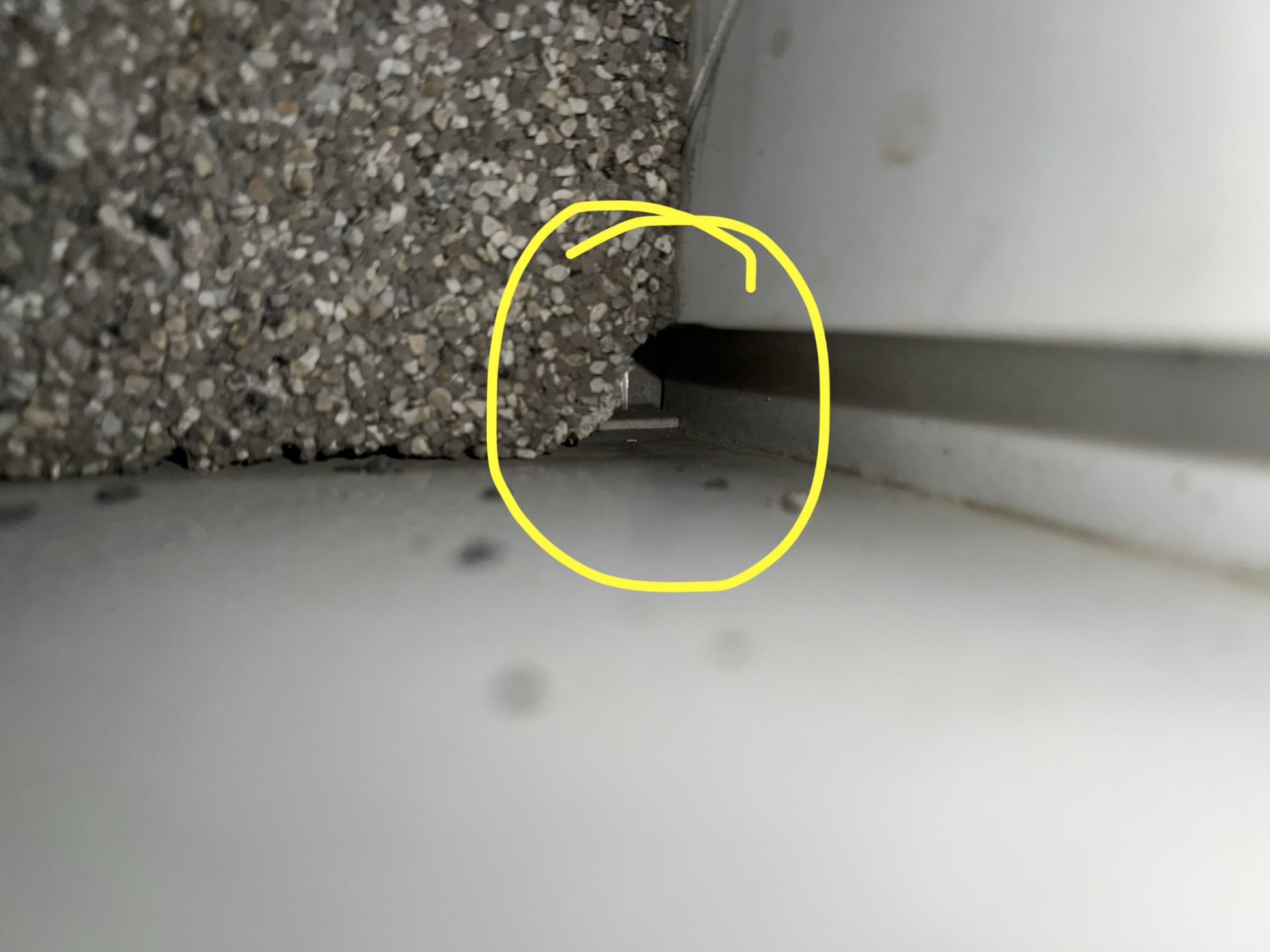

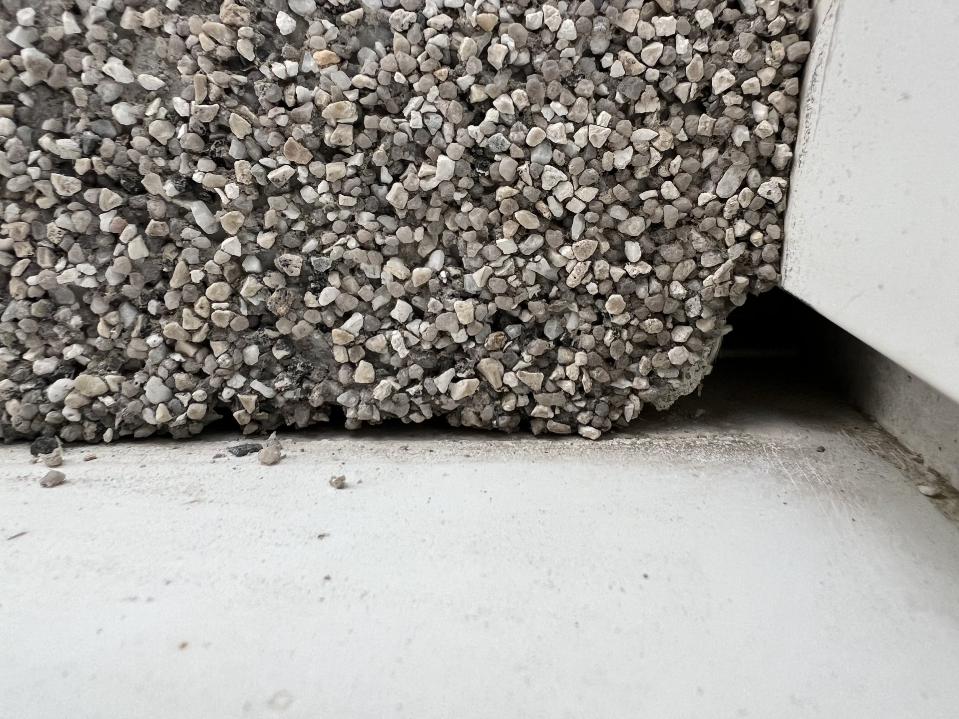

    Guten Morgen. Wir haben ein 20 Jahre altes Haus gekauft. Mir ist leider erst jetzt aufgefallen, das wir ein „Loch“ zwischen Fensterbank an unseren Bodentiefen Fenstern haben und der Dämmung (WDVS). Kam mir jemand aus dem Forum sagen ob das so richtig oder pfusch ist?
    Vielen dank schonmal
    Lg Steven

    Zeig mal mehr Fotos, auch mit etwas mehr Abstand.
    Auf den ersten Blick sieht es erst mal so aus, als wäre das Endstück der FB komplett überputzt.

    Das ist sicher nicht korrekt.
    Um es nach heutigen Fachregeln herzurichten müsstest du viel reparieren.
    Gibt es denn Folgeschäden z. B. in Form von Wasserschäden im WDVS unterhalb der Fensterbankendstücken?
    Wenn es andererseits schon 20 Jahre schadensfrei funktioniert hat, würde ich vermutlich das Loch und die Fuge nur mit spritzbarem Dichtstoff füllen.
    Ja, das ist dann nicht state of the art aber: Nichts hält so lange wie ein gutes Provisorium!

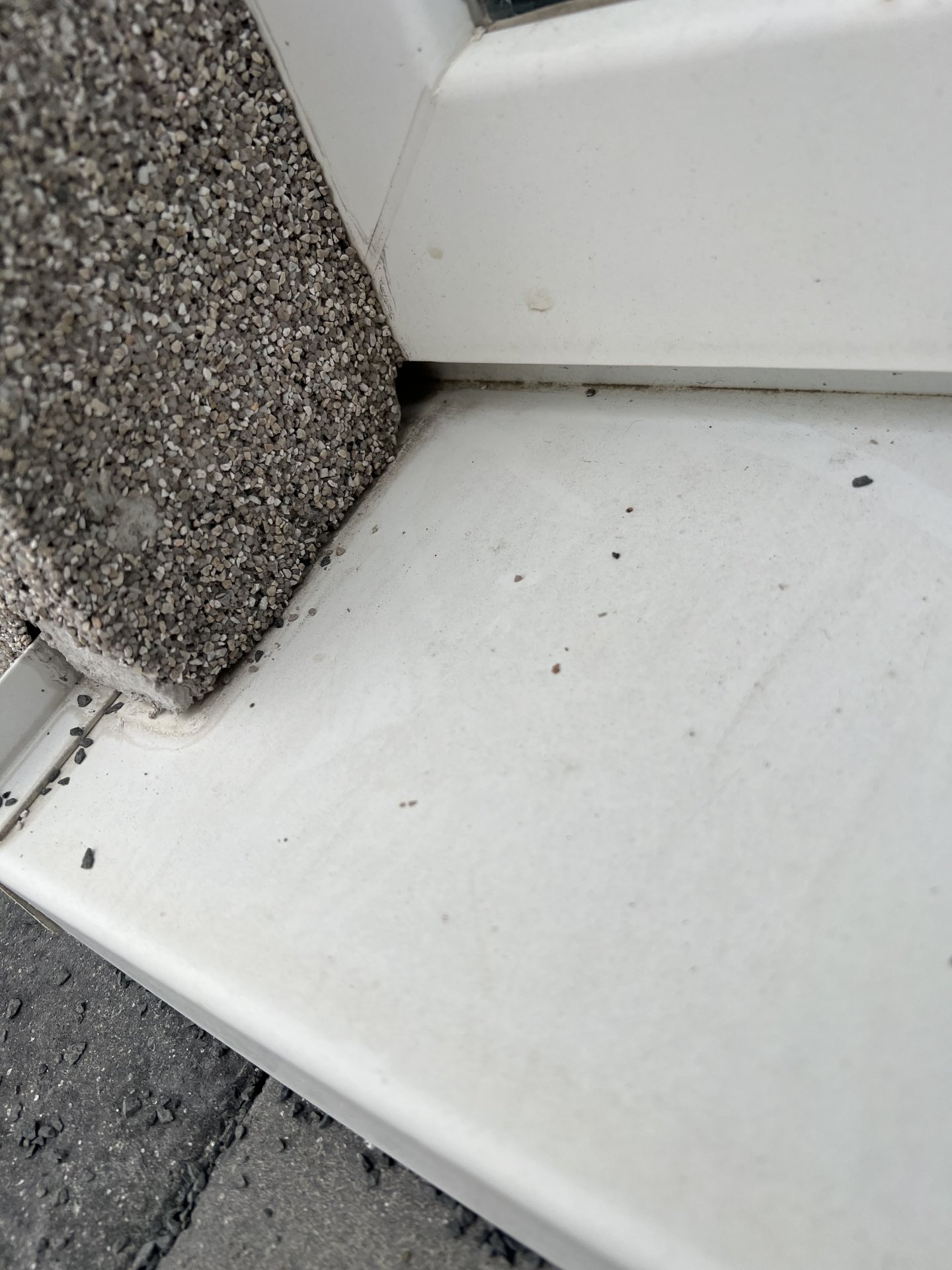

    Folgeschäden oder sowas gibt es keine, nein. Wie wäre es denn korrekt auszuführen gewesen? Also einfach Silikon rein und gut ist?

    Das ist ein Loch von 2x2 cm. Zuschmieren und gut ists.

    So z. B. - mit regendichtem Bordprofil

    Kann es sein das sowas vor 20 Jahren Gang und Gebe war so zu arbeiten?

    Ist der Zustand mit der offenliegenden Dämmung schon seit 20 Jahren so?

    diese Löcher sind anscheinend von Anfang an da. Also einfach mit Silikon füllen oder vorher noch etwas Dämmung reindrücken?

    Zur Fensterbank solltest Du auch eine Silikonfuge ziehen.
  13. #13 Fabian Weber, 27.09.2025
    16.627
    6.641
    Die richtigen Endstücke der Fensterbänke gab es auch schon vor 20Jahren.
