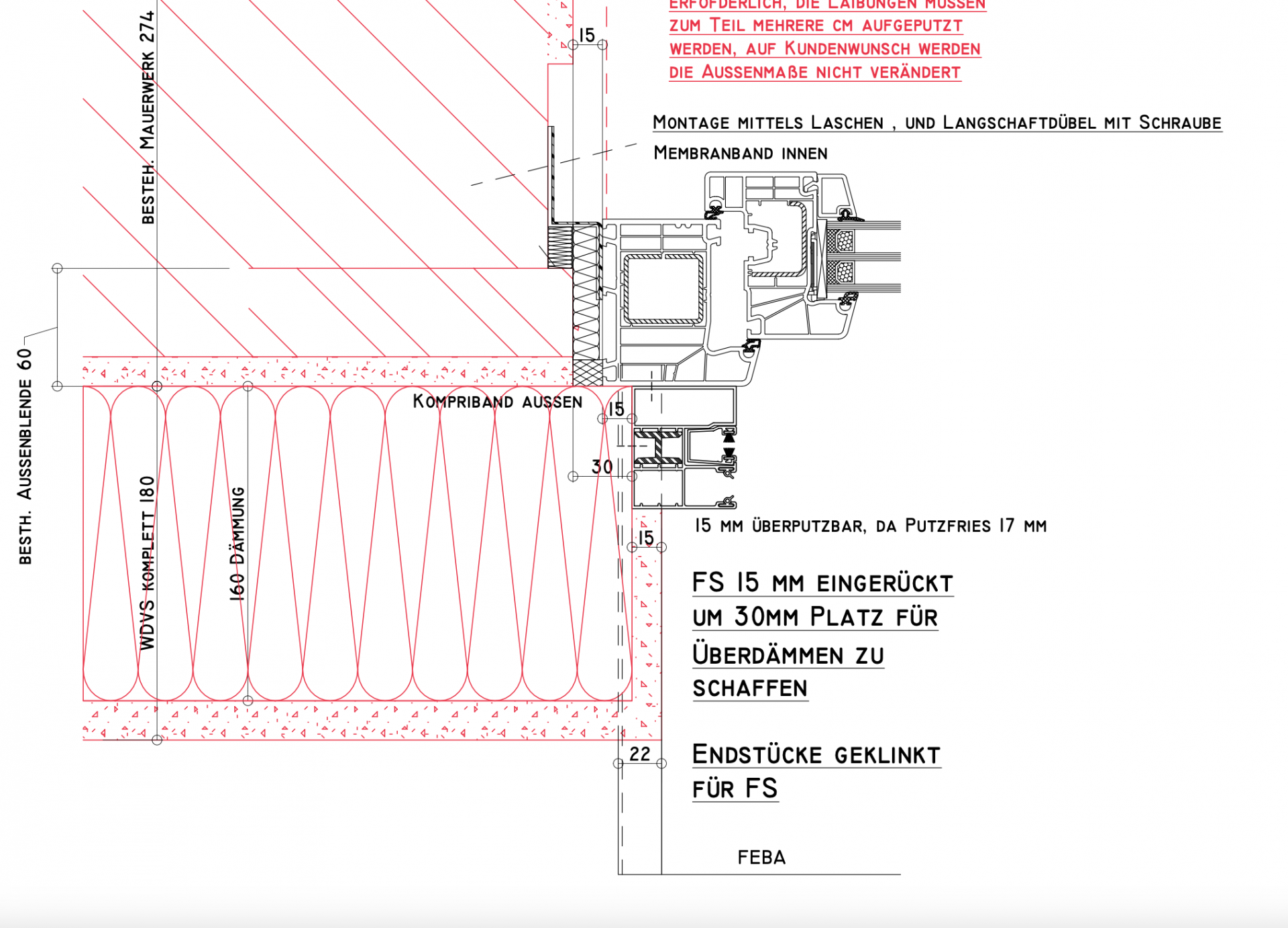

    Hallo liebe Gemeinde,
    anbei ein Detailschnitt meiner Fenster. Wenn ich es richtig verstehe, soll die Dämmung an die Führungsschiene des Rolladens und dem Fensterbankendstück stoßen. Die Endstücke werden nicht in der Dämmung versenkt, sondern werden überputzt. Verstehe ich dies richtig? Wäre es nicht besser die Dämmung an der Führungsschiene samt Fensterbankendstück auszuklinken und anschließend die Anputzleiste eingerückt anzubringen?

    mir persönlich gefällt dieser Abbildung pssand zum Boardprofil recht gut

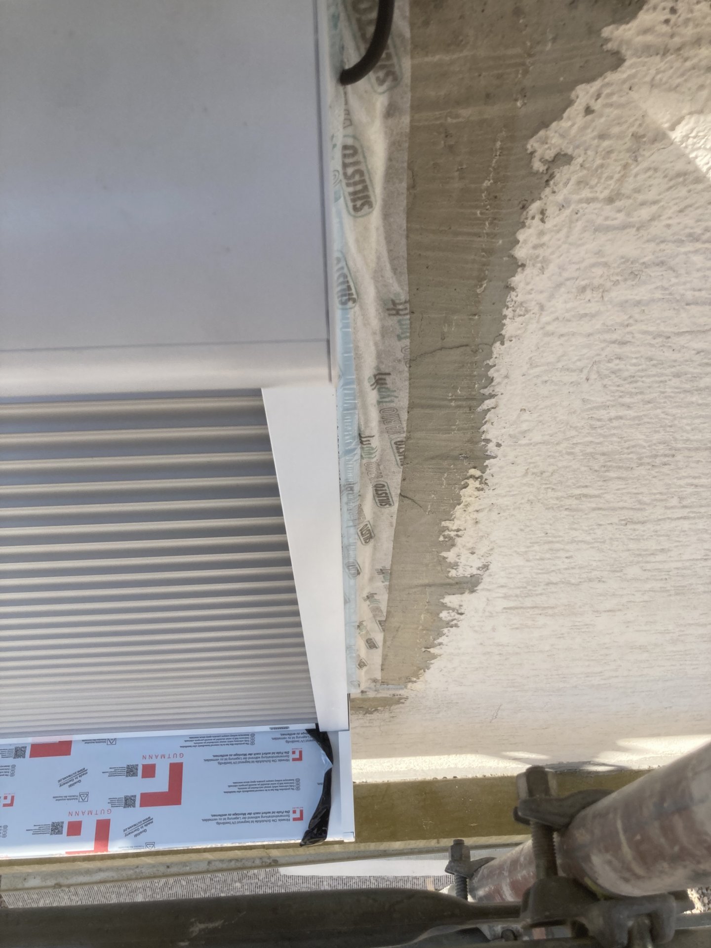

    Gerade festgestellt, dass der Kasten keinen Putzfries hat..
  4. #4 Octaeder, 20.08.2023
    Octaeder
    Octaeder
    30.05.2023
    14
    Anbei ein Bild…
  5. #5 Fabian Weber, 20.08.2023
    16.599
    6.625
    Ich würde optisch immer die ganze Führungsschiene Überfällen, so dass man diese in der Ansicht nicht mehr sieht.
    So wurde es schon vor über 100 Jahren gemacht.
  6. #6 Gast 85175, 20.08.2023
    Gast 85175
    Gast 85175 Gast
    Dass da 15mm Putz auf die Dämmung kommen glaube ich ja erst wenn ich die Ausschreibung samt der Drohungen für Verstöße gesehen habe und mir der Bauleiter dann noch schwört, dreimal täglich zu kontrollieren ob es auch so gemacht wird…
    Zusätzlich zu den 15mm ist da auch noch etwas die Dämmung ausgeklinkt.
    Ganz genau so ist das gezeichnet, aber halt mit den fraglichen 15mm Putz in den Leibungen.
    Einmal mit Profis…
    Dann hast die Wahl zwischen Pest und Cholera. Entweder es wird die „APU W31“ als Anputzleiste an den Führungsschienen und dann kannst die FB-Endstücke nicht versenken, oder man versenkt die Endstücke und bekommt dann halt oben den Revisionsdeckel nie mehr auf…
  7. #7 Fabian Weber, 21.08.2023
    16.599
    6.625
    Na dann konfrontiere doch mal den Bauleiter mit dem falschen Rolladenkasten…
    Dass es eine Detailzeichnung gibt ist ja schonmal sehr löblich, das sieht man ja selten.
    Nur die angesprochene Putzdicke auf dem WDVS geht halt nur mit wenigen Systemen, die dafür zugelassen sind (entsprechende Dübel etc.)
    Das sollte alles bei einem Kick-Off-Termin mit dem Putzer nochmal besprochen werden.

    die Rolladenkästen werden nachträglich mit Putzfriesen ausgestattet.
