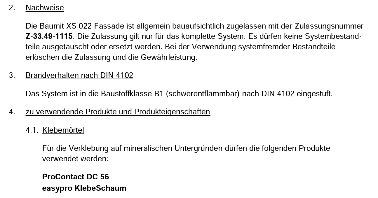

    Thema 2: Mechanische Befestigung (Dübel). Aufgrund des Klinkers ist das setzten von Dübeln fast unmöglich und ich habe ein paar Systeme gefunden, welche bei PU Klebeschaum Dübel nicht vorschreiben. Gibt es Erfahrung mit Klebeschaum bei WDVS? Ich habe an der Garage den selben Klinker und da die bald abgerissen wird, könnte ich eine Klebeprobe machen. Gibt es da eine einfach Art festzustellen, ob die Klebung ausreichend hält?

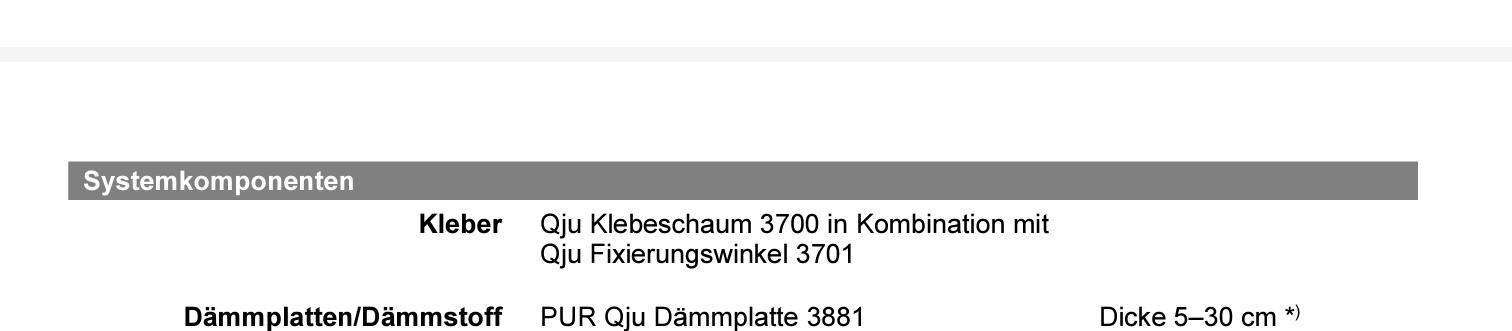

    Zumindest mit PUR und Resol - ich mische gerade PUR als Sockel-/Perimeterdämmung und setze dann Resol drauf als WDVS (auch wegen des geringen Dachüberstandes).
    Sowohl PUR als auch Resol haben eine entsprechende Zulassung.

    Ich habe bis jetzt nur Zulassungen mit mineralischem Kleber + Dübel gefunden, nicht mir PU Schaum / Kleber ohne Dübel. Was hast du genommen?
    Grüße

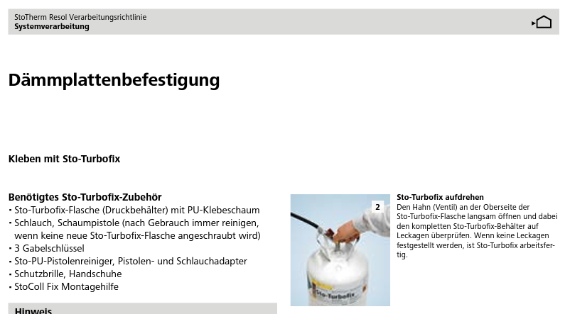

    Reines Kleben kann ich nicht sagen - das will ich auch gar nicht machen. Mich persönlich in EL interessiert auch eine Systemzulassung nicht - der Großteil Resol z.B. kommt eh nur von einem Hersteller (von dem ich direkt bezogen habe). Und jeder Endanbieter bietet sein eigenes System an - mal mit Klebemörtel, mal mit Klebeschaum; aber immer für dasselbe Produkt. Das Systemthema beschäftigt Dich i.W. für den Garantiefall. In EL wird das sowieso schwierig.
    Ich habe sowohl für Resol als auch Pur mit Soudabond Easy geklebt - ist von Soudal für diese Anwendungen freigegeben. Als Alternative hätte ich Knauf SM 700 Pro verwendet, den ich auch für die Armierung/Oberputz nutze (aus dem Knauf Warm Wand System für PUR und Resol). Mit Schaum geht es aber viel einfacher, günstiger, schneller und auch bei niedrigeren Temperaturen..
    Für Resol z.B. bei Sto oder BauMit:
    PUR z.B. von Brillux

    Dann nimm das "System" von Brillux für PUR. Ohne Dübel wirst Du aber insgesamt ein Problem bekommen - da wüsste ich ac hoc keines (mit Klebeschaum).
    Mit Klebemörtel + Dübel würde ich, wenn ich auf den Preis schauen müsste, Knauf nehmen.
    P.S. An meinem Kellerabgang (überdacht wg/daneben gebauter Garage) habe ich auf Dübel verzichtet. Kein Wind, keine Feuchtigkeit usw. Wenn das für mich eine Referenz wäre, wäre ich alles ohne Dübel angegangen. Dafür bin aber zu feige und halte mich lieber an die technisch korrekte Umsetzung.
