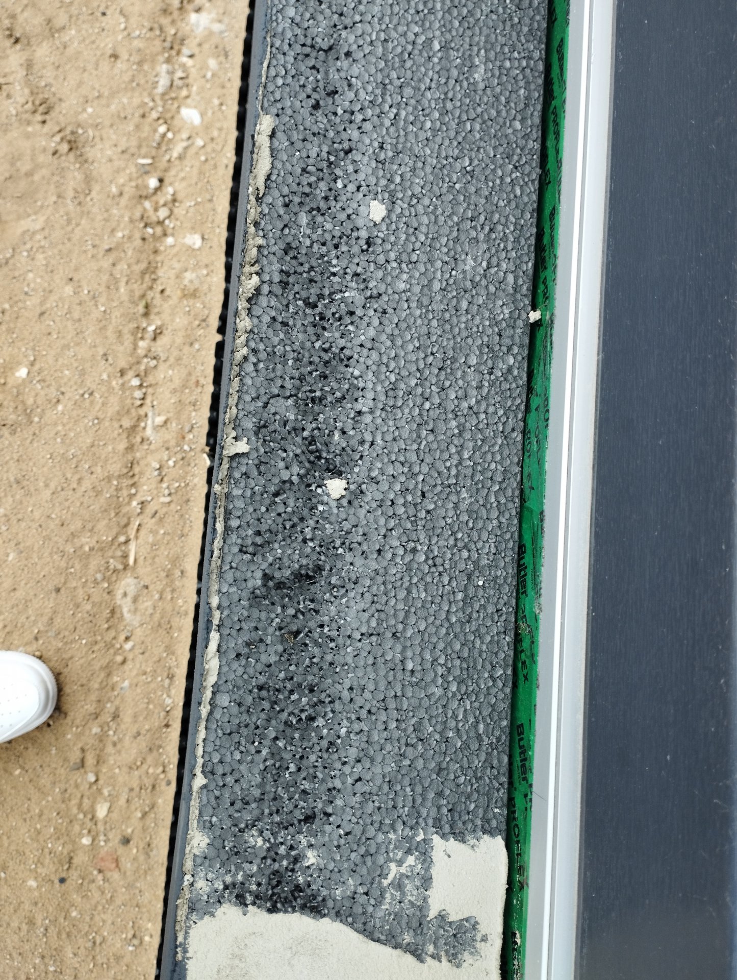

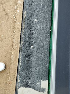

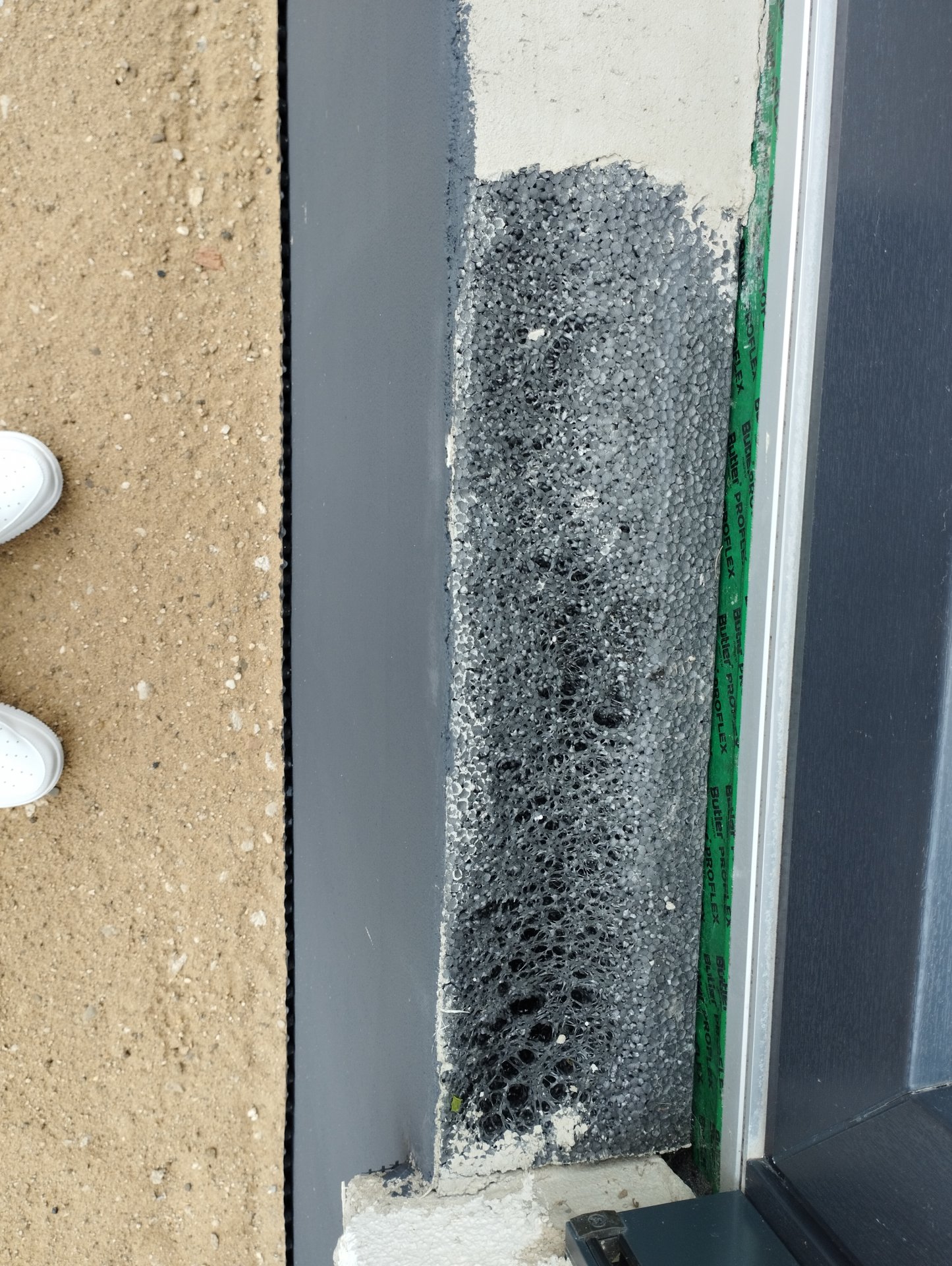

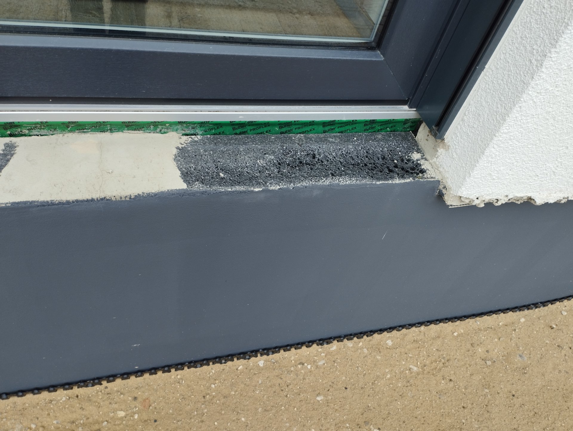

    Guten Abend,
    ich habe da mal eine Frage zu folgendem mir ziemlich mysteriös vorkommenden Thema:
    Kurz zum Überblick:
    Ich habe vor ca. 1,5 Monaten unsere alte Terasse abgerissen um darunter die Bauwerksabdichtung zu erneuern, nachdem ich alles abgedichtet hatte musste ich das Loch in der Fassade wo die ehemalige Terasse drin war natürlich wieder schließen. Dazu habe ich das WDVS welches 2021 nur bis zur alten Terrasse geführt wurde im Sockelbereich ergänzt.
    Das habe ich mit gewöhnlichen EPS Sockeldämmplatten eines großen bekannten Herstellers gemacht. Im Bereich des bodentiefen Fensterelement kommt noch eine Blechverkleidung hin was bisher aber noch nicht geschehen ist. In diesem Bereich liegt die Dämmplatte seit ca. einem Monat frei.
    Jetzt habe ich festgestellt das sich die Platten an zwei Stellen quasi aufgelöst haben. Jetzt frage ich mich natürlich nur warum? Ich kenne sowas eigentlich nur wenn Styropor in Kontakt mit Lösungsmitteln wie Aceton oder Verdünnung kommt, das ist hier aber eigentlich ausgeschlossen. Ansonsten könnte ich mir noch Wärmeeinstrahlung vorstellen, ich wüsste aber nicht das es in letzter Zeit so heiß gewesen sein soll. Was es allerdings gab ist ein relativ starkes Regenereignis wo sicher auch die Dämmplatten gut was abbekommen haben. Aber ich kann mir eigentlich nicht vorstellen das Regen dafür verantwortlich sein sollte.
    Habt ihr sowas schonmal gesehen?
    Gruß Julian

    Sonnenreflextion von der Fensterscheibe?!

    geschmolzen. Die Sonne ist brutal.
