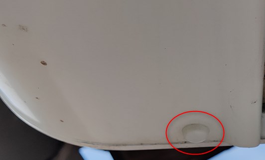

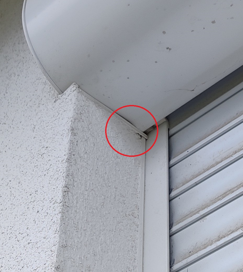

    das Rolladenband ist gerissen und muss gewechselt werden, allerdings kann ich den Rolladenkasten nicht öffnen, da die Dämmung die Schauben auf beiden Seiten verdeckt.
    Jemand eine Idee, wie ich an die Schraube komme, ohne die komplette Dämmung zu entfernen?
    Vielen Dank!

    Minimalinvasiv aufpulen - anders wird das nix!

    Problematisch wird auch sein, dass die Abdeckung nach vorne hochgeklappt werden muss und daher denke ich, dass das vielleicht so gar nicht funktionieren könnte.
    Also mit einer Art Hohlbohrer bis zur Schraube bohren, dann wieder das Stück einsetzen und mit Acryl verschließen?

    Haste ein Foto wo die Schraube ist?

    Die Schraube befindet sich im Bereich des roten Kreises auf dem angehängten Foto im ersten Post.

    Ja das ist schon klar

    Foto mit Position der Schraube.

    Ja das dachte ich mir. Die blöde Kappe. Sonst hätte man mit einem passenden Schraubendreher direkt durch die Dämmung durchpieken können und die Schraube rausschrauben können. Das Problem ist ja das du auch sehr steil ran müsstest.
    Dann Kappe abpulen und mit Langbit und mehreren Bitverlängerungen oder Miniratsche die Schraube raus.
    Wenn du das Teil aber klappen musst muss eh mehr Dämmung weg.
