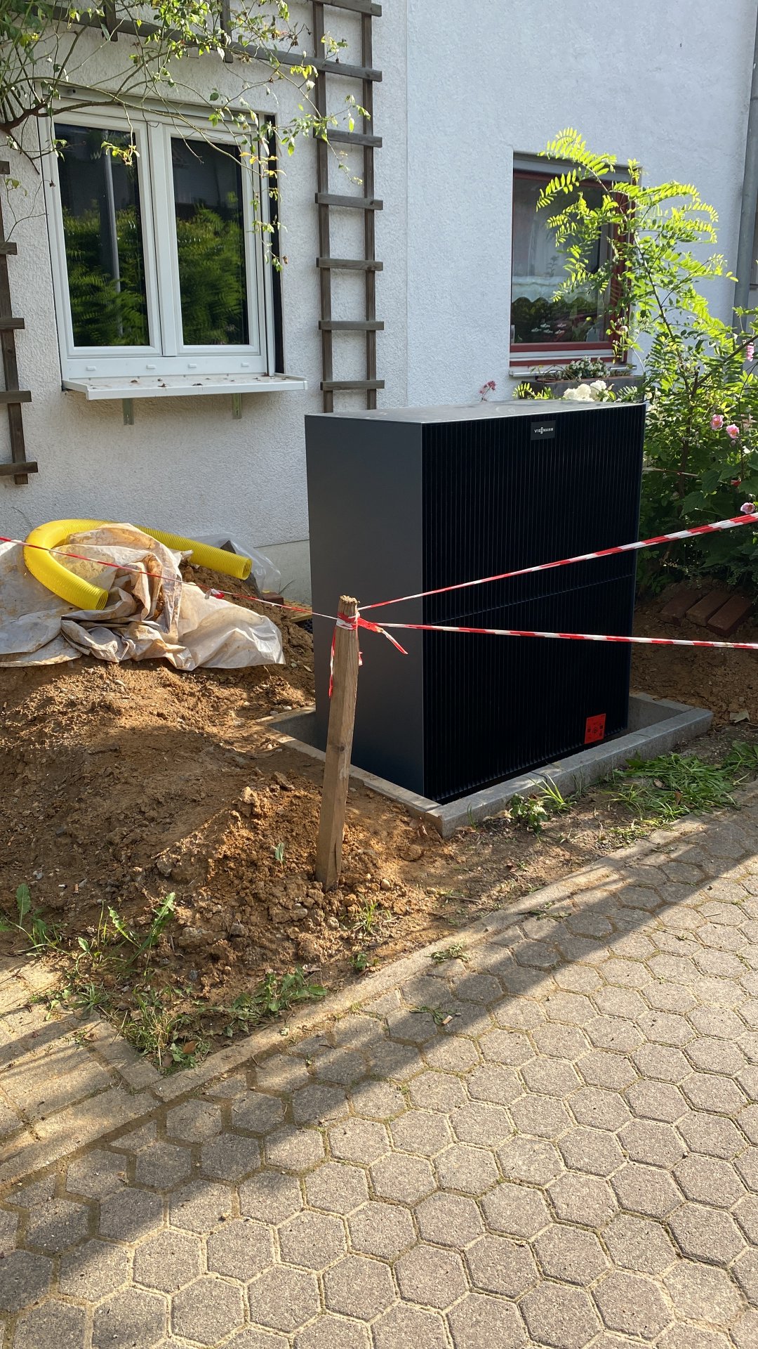

    Was ich mich aber frage: gehört die riesige WP zu diesem Haus? Die dürfte doch über 12kW haben, mit neuen Fenstern, einer Kellerdämmung und Wänden mit U=0,68W/m²/K dürfte ein typisches Reihenmittelhaus doch kaum mehr als die Hälfte Heizleistung haben?

    danke für die bisherigen Antworten. Die WP hat 7,7kW Leistung. Wir wohnen in einem reinen Wohngebiet da muss die WP sehr leise arbeiten um die Schallschutzwerte einzuhalten, daher ist die relativ groß.
