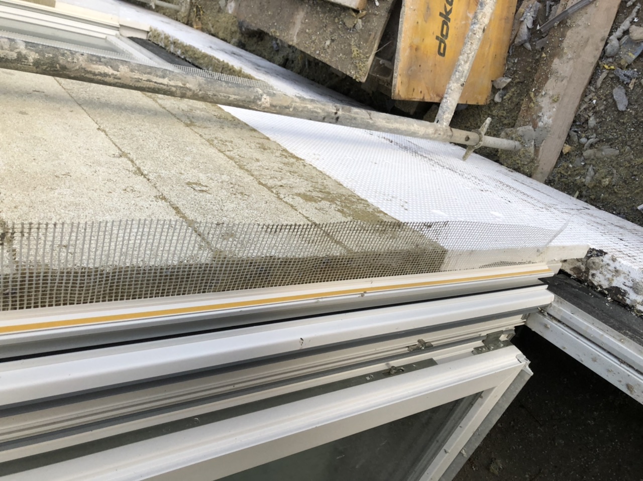

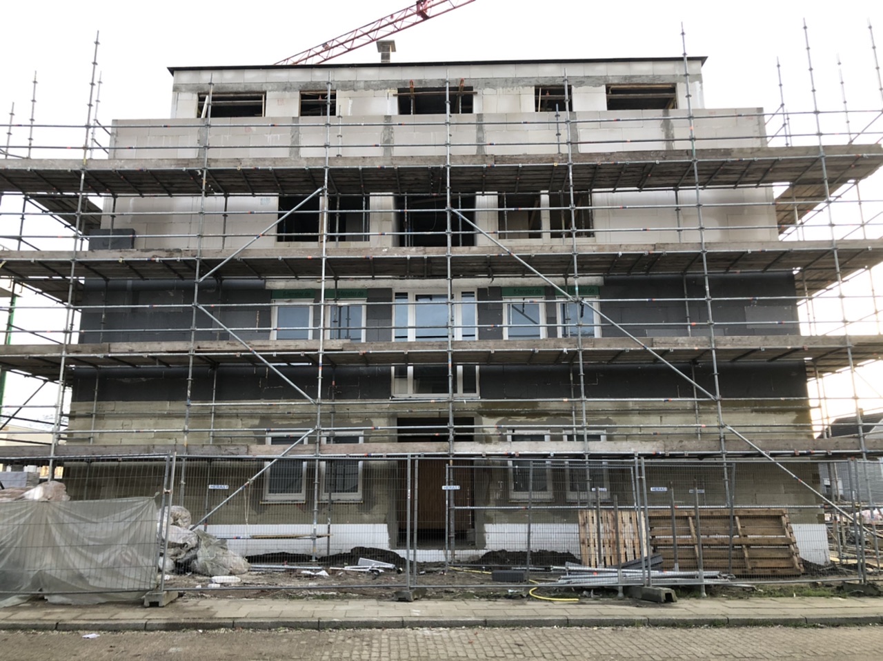

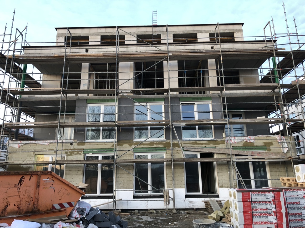

    seit Oktober befindet sich meine Eigentumswohnung im Bau. Der Rohbau steht und nun wird seit drei Wochen das WDVS installiert und nähert sich gerade meiner Etage (2. OG rechts).
    Nun sind mir einige Dinge aufgefallen, für mich etwas verunsichern. Vielleicht könnt ihr mir ja weiterhelfen, im Anhang findet ihr dazu Fotos.
    1. Kann das mit diesem „Material-Mix“ aus Mineraldämmwolle (Speedrock II, WLG040) und EPS (Neowall, WLG034) überhaupt ein zugelassenes WDVS sein?

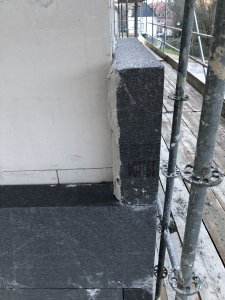

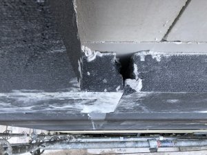

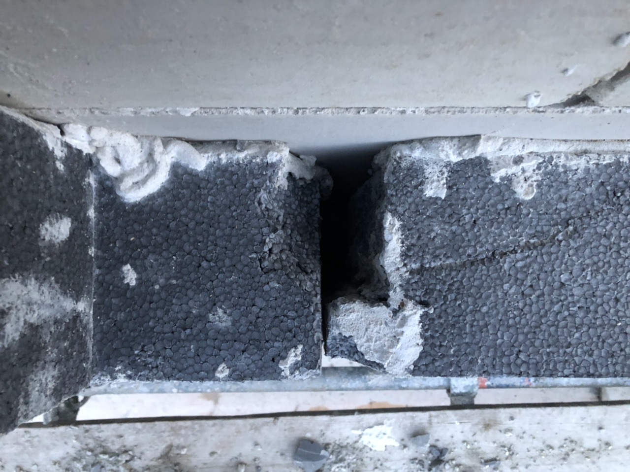

    2. Auf einem Foto sieht man gut, dass bei einer der ersten Dämmplatten, die an der Außenseite meiner Wohnung angebracht wurden, an der Rückseite ein großes Stück fehlt. Kann man das so lassen, oder müsste was gemacht werden? Wenn letzteres, was?

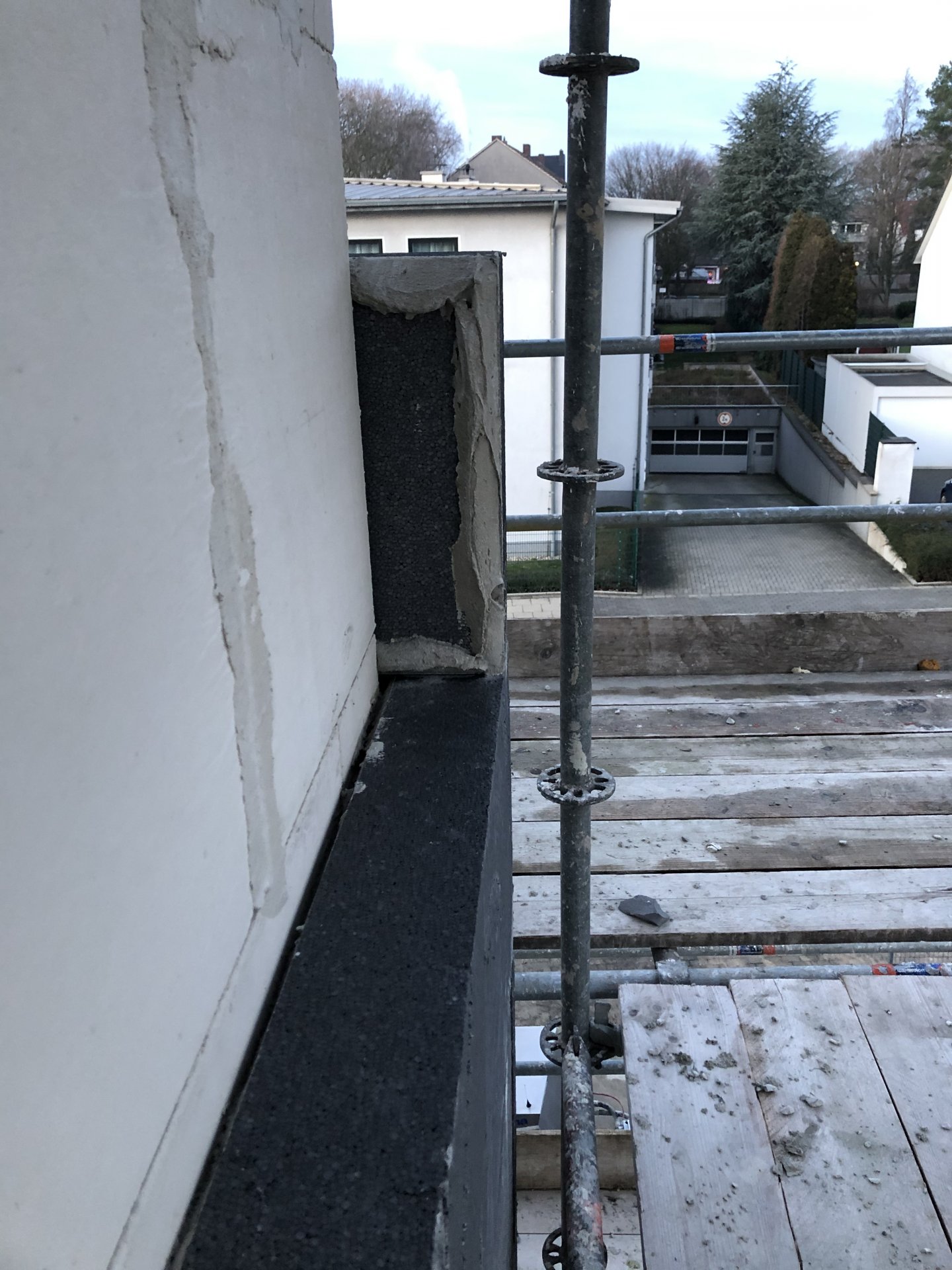

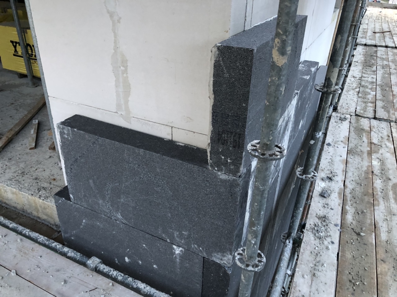

    3. An der Ecke ist einiger (schon vollständig ausgehärteter) Klebemörtel in der Fuge zur noch nicht montierten nächsten Platte – ich schätze, das geht gar nicht so, oder? Was ist zu tun?

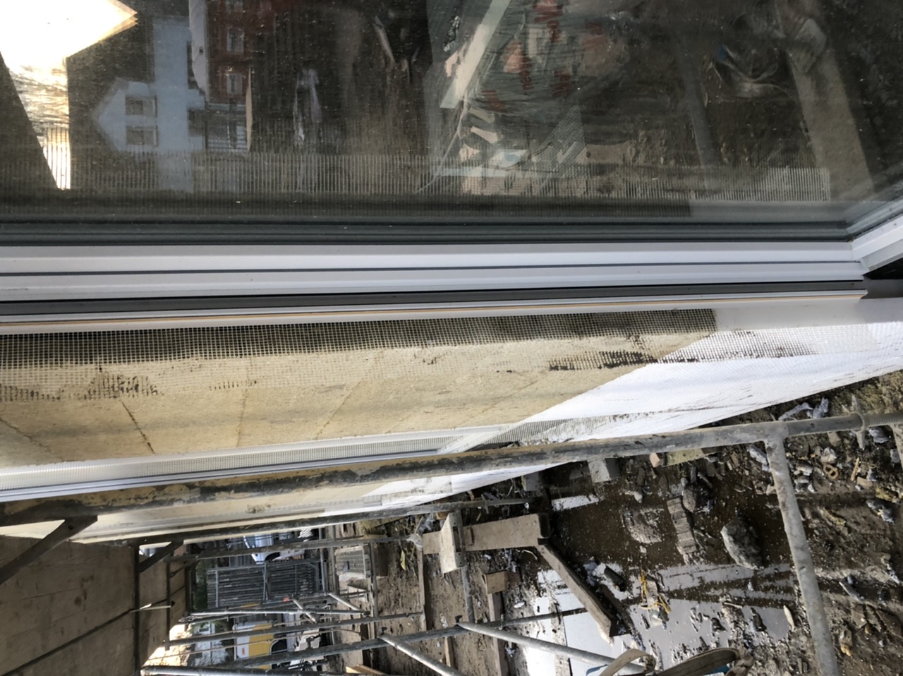

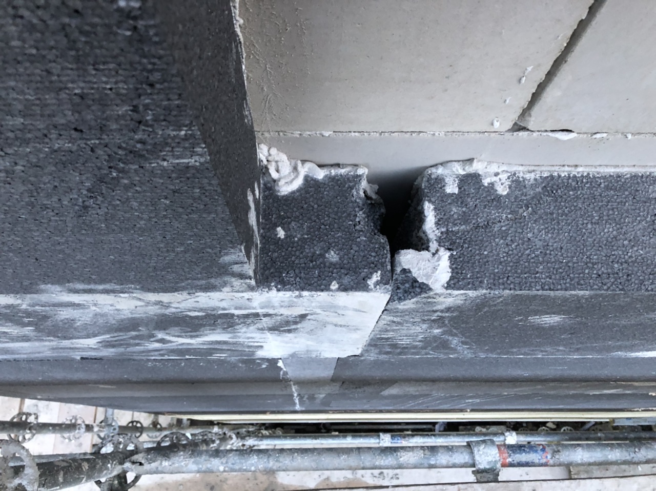

    4. Sieht der Fensteranschluss im EG okay aus?
    5. Wie ist allgemein euer Eindruck zur Ausführung des WDVS, soweit man das über die Fotos beurteilen kann? Okay, oder größere Mängel?

    dieser "Materialmix" ist bei Mehrstöckigen Gebäude m.W. sogar Vorschrift, wegen Brandüberschlag
    ansonsten kannst du den BT auf die angeblichen Mängel ansprechen, wenn er dir aber den Mittelfinger zeigt
    kannst du gar nichts machen, wie Simon schreibt: du kaufst ein fertiges Produkt, sonst nichts
    aber in einem gebe ich dir recht, saubere Verarbeitung sieht anders aus.....

    Zum "Materialmix" hast Du bereits Antwort erhalten. Die sog. Brandriegel aus Miwo sind seit einigen Jahren Vorschrift.
