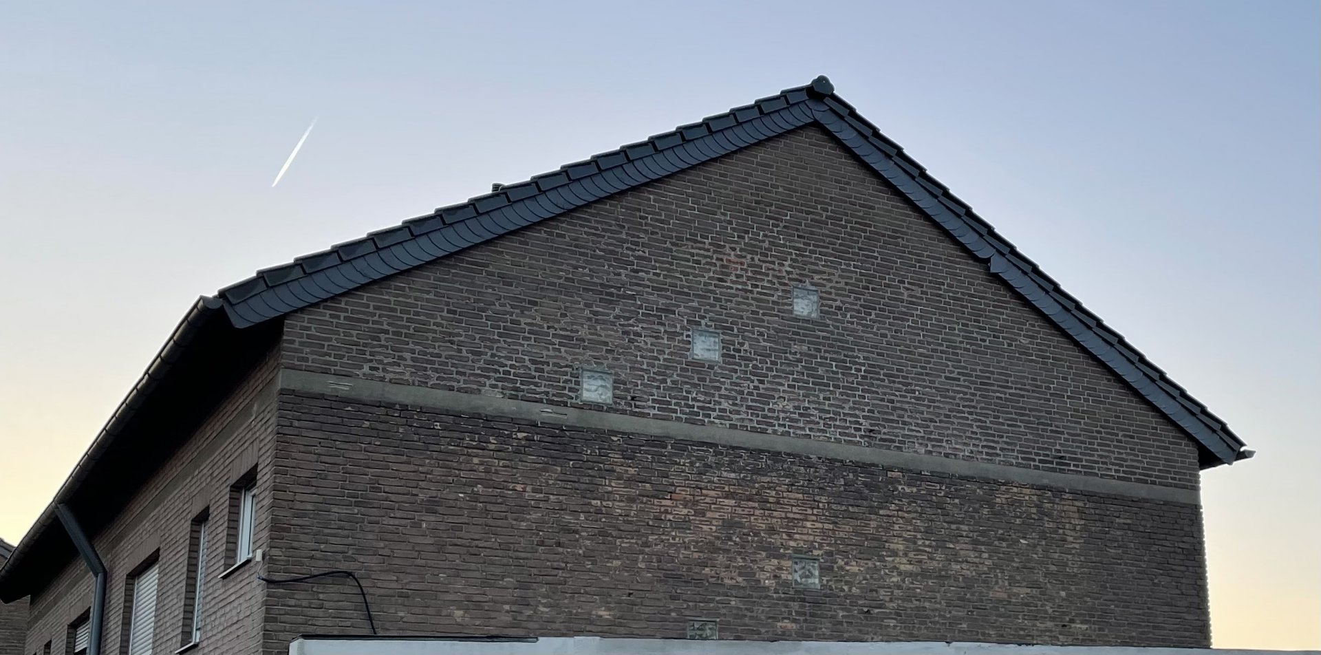

    Guten Abend zusammen
    Folgende Situation:
    Wir spielen mit dem Gedanken unsere alte Klinkerfassade (EFH Baujahr 1966) optisch zu modernisieren.
    Irgendwann ist sicher mal eine komplett Maßnahme mit WDVS denkbar, aktuell jedoch, würden wir zunächst, auch aus Kostengründen, einen „einfachen“ Anstrich bevorzugen.
    Auf der Wetterseite jedoch, ist der Klinker und vor allem die Fugen, ordentlich abgewittert, so dass ein Anstrich hier definitiv keinen Sinn macht, bzw zu viel vorbereitende Arbeiten, wie zB Fugen ausfräsen/ausbessern etc., wir reden hier von rund 50qm Fläche, nötig wäre. Das war ein langer Satz…
    Nun zur Frage:
    Ist es bauphysikalisch, im Hinblick auf Kältebrücken bzw. Temperaturunterschieden an den 3 betreffenden Wänden, sinnvoll nur eine Seite (Westen) zu dämmen und entsprechend zu verputzen? Hausfront (Norden) und Rückseite(Süden) entsprechend nicht zu dämmen? Würde dies problematisch an den Übergängen (Ecken) zu gedämmter und nicht gedämmter Fassade sein? Es handelt sich um eine DHH.
    Dann folgende Frage, wenn dies unproblematisch sein sollte, wie cm WDVS sollte es mindestens und sinnvollerweise sein? Effekt und Kosten sollten dabei in einem sinnvollen Verhältnis stehen.

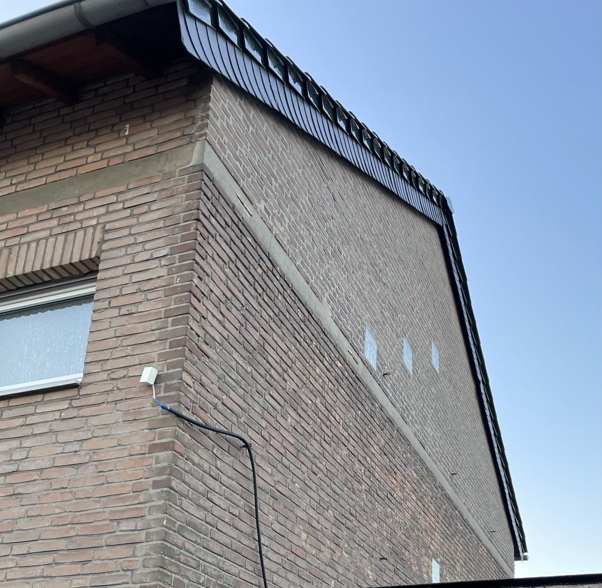

    hier 2 Fotos.
    Vor kurzem wurde eine Garage angebaut, welche hier ausgeschnitten ist. Daher der Sensor der Heizung, welcher da noch los lieblos rumhängt.
    Ortgang müsste wohl verlängert werden.

    Es ist bei den Bildern davon auszugehen, dass die Klinkerfassade eine Luftschicht besitzt. Ein einfaches WDVS funktioniert dann möglilcherweise nicht so gut.

    Bei der Fassade spricht doch alles gegen eine Dämmung von außen.
    Da würde ich eine Einblasdämmung machen und die Klinker einmal reinigen und neu verfügen.
    Das ist sicherlich das billigste, bringt trotzdem etwas Dämmung und entspricht auch dem GEG.
    Das ist doch ein Doppelhaus, oder? Wie soll das denn dann bitte aussehen?!
    Das Dach müsste auch vorgezogen werden.
    Alles viel zu aufwändig, rechnet sich doch nie.
