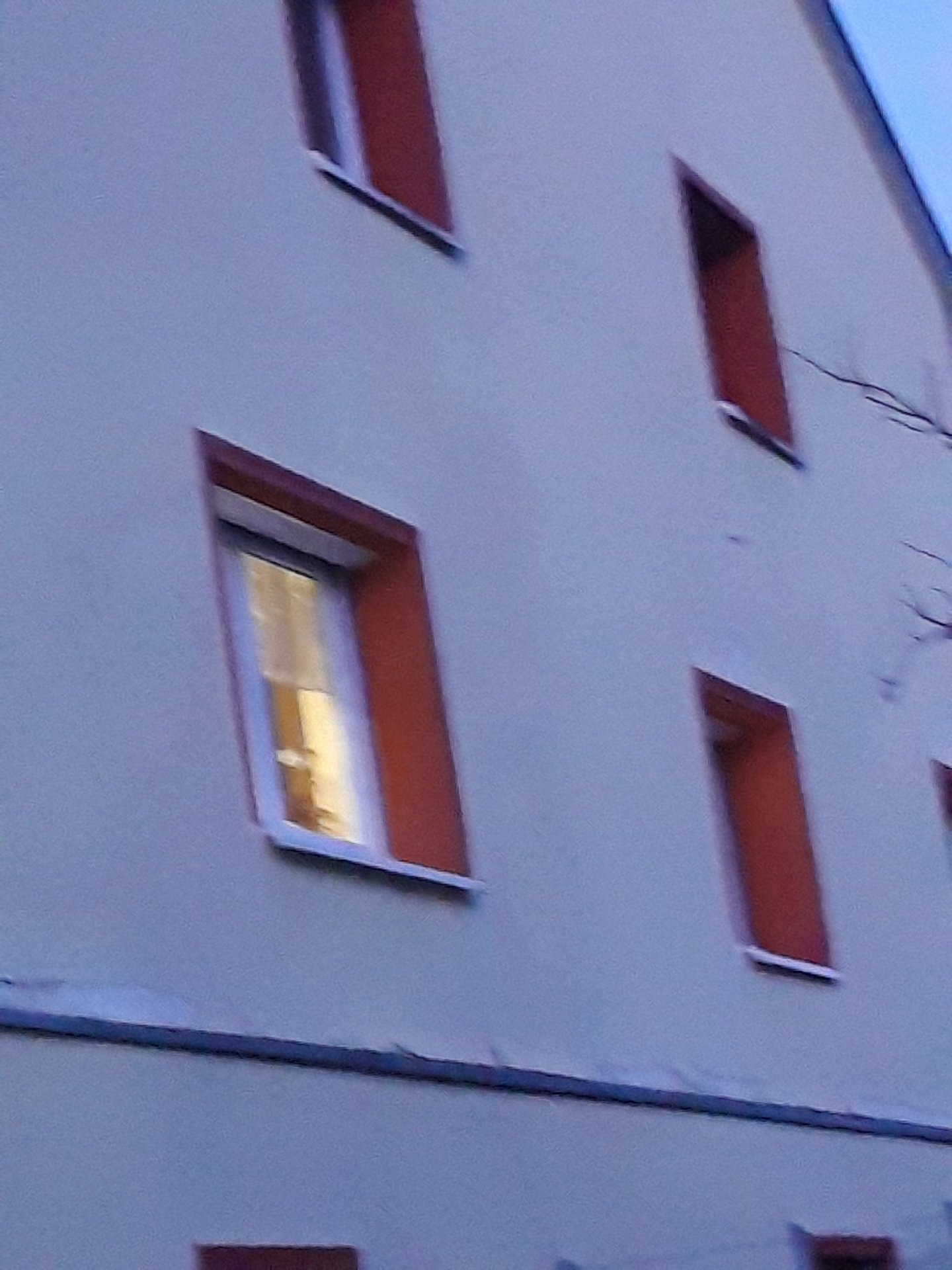

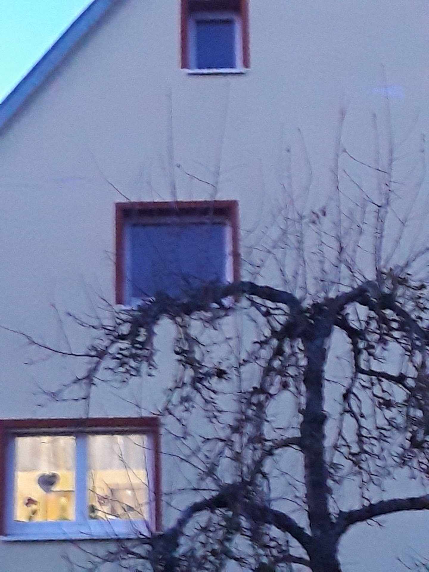

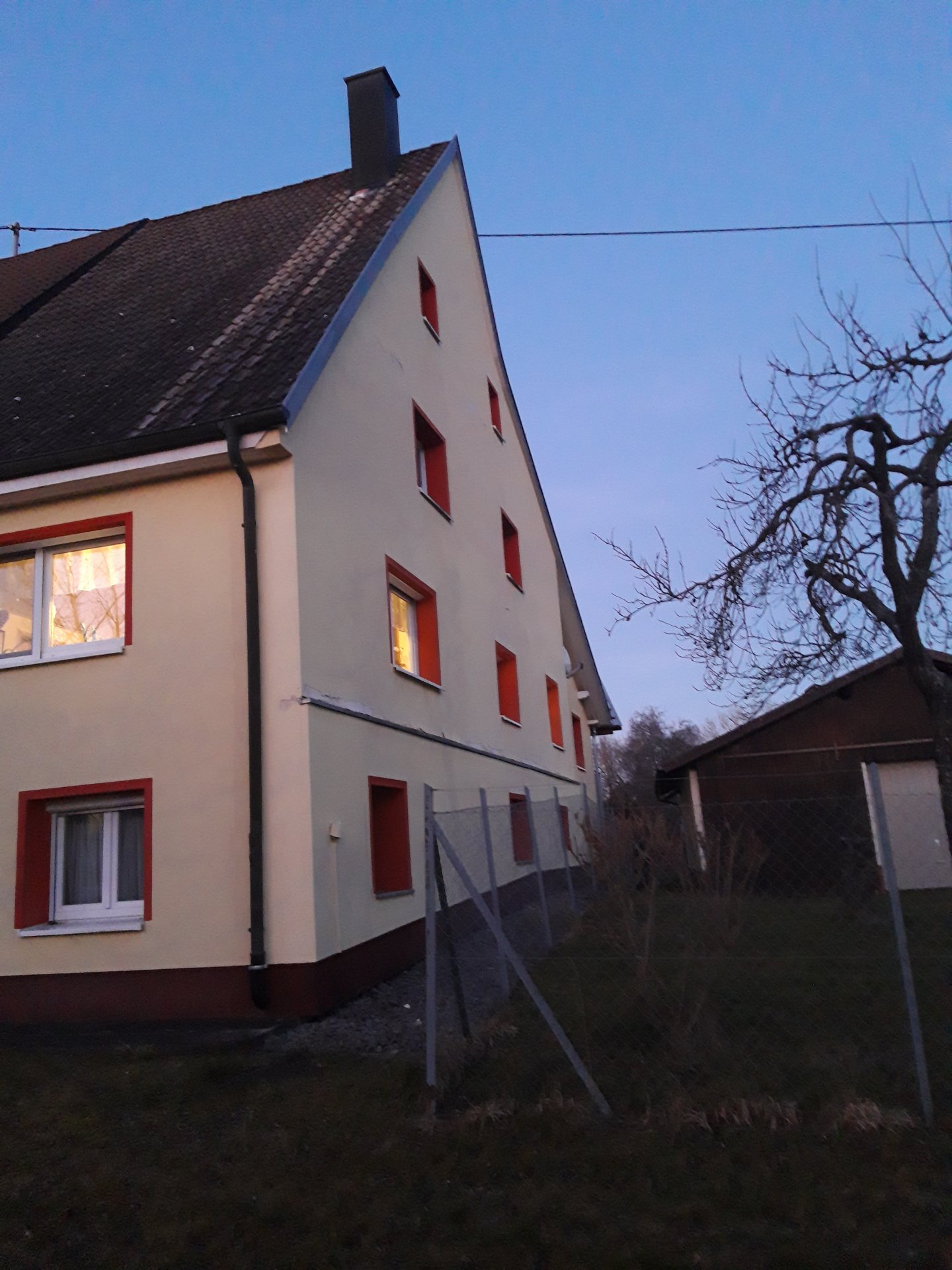

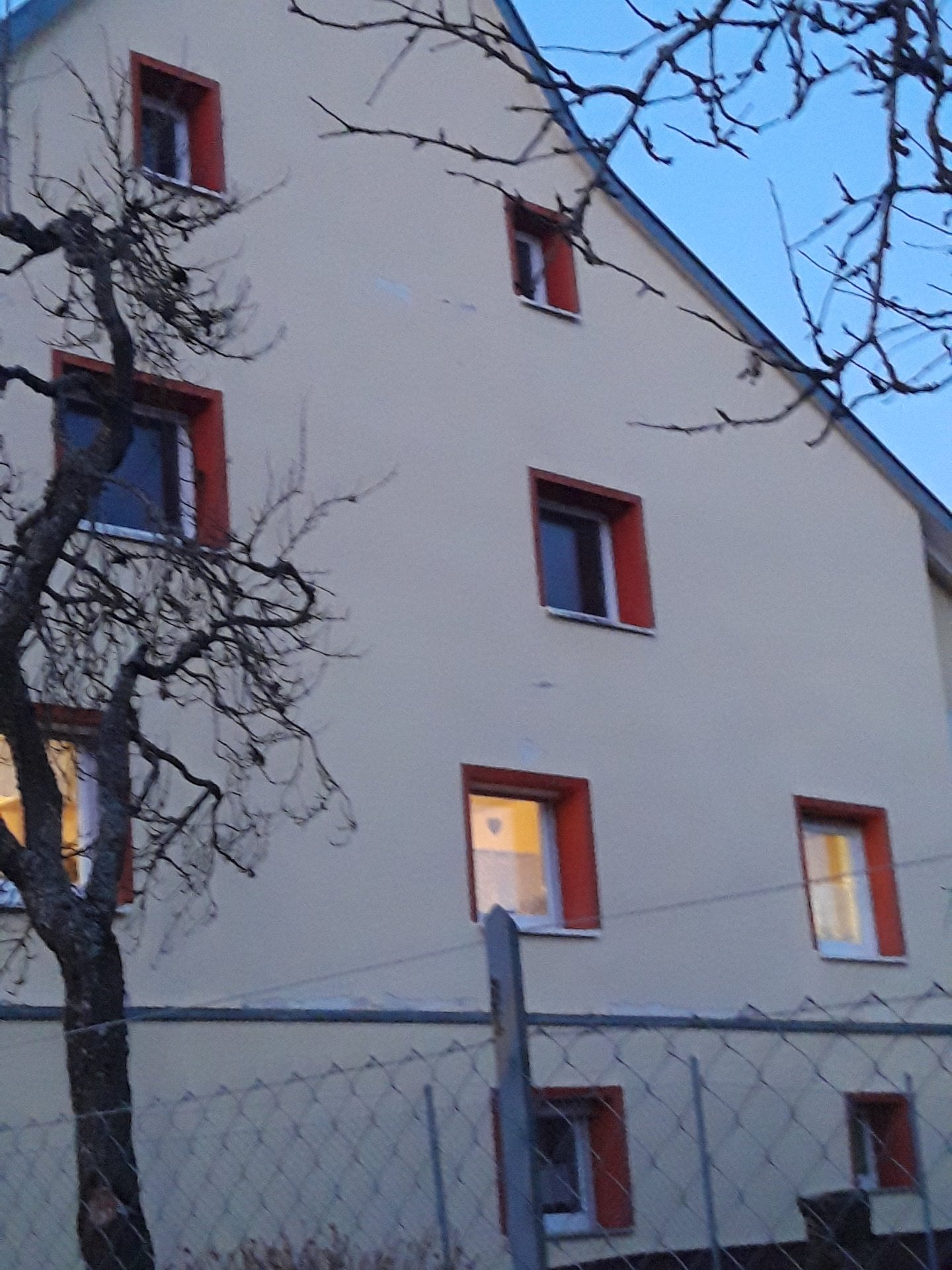

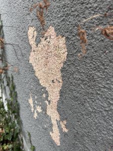

    wir haben unser Haus (Bauernhaus mit 12m Firsthöhe) 2013 aussen mit einem WDVS einpacken lassen.
    Nach 4 Jahren traten an mehreren Stellen am Giebel auf, an denen der Oberputz abging(Dachvorsprung minimal). Der Stuckateur kam mit einem Vertreter von Knauf und der meinte Hagelschaden(Klar, liegt ja bestimmt nie am Material...)
    Der Putz wurde ausgebessert, soweit so gut...
    Mittlerweile haben wir wieder das gleiche Problem und wir sind gezwungen etwas zu machen, da es zum einen nicht schön ist und zum anderen dem Giebel eher nicht zuträglich ist.
    Heute war jemand von Geru im Haus, mit dem wir schon letztes Jahr mal in Kontakt waren. Wir waren da schonmal im Gespräch und heute hat er gemessen und wir haben uns am Tisch zu unseren Vorstellungen unterhalten.Er hat uns dann empfohlen den Putz mitsamt Armierung abzunehmen. Neuen Putz, neue Gewebespachtelung und neuen Oberputz anbringen zu lassen. Keine Ahnung ob nötig bzw. ob es auch das Richtige ist?

    Mach doch mal ein paar Fotos von dem Schaden.
    Ich würde erstmal gar nix beauftragen ohne das zugrundeliegende Problem zu kennen.

    Fotos?
    Das geht ohne Beschädigung der Dämmung? Was für eine Dämmung habt Ihr drauf?

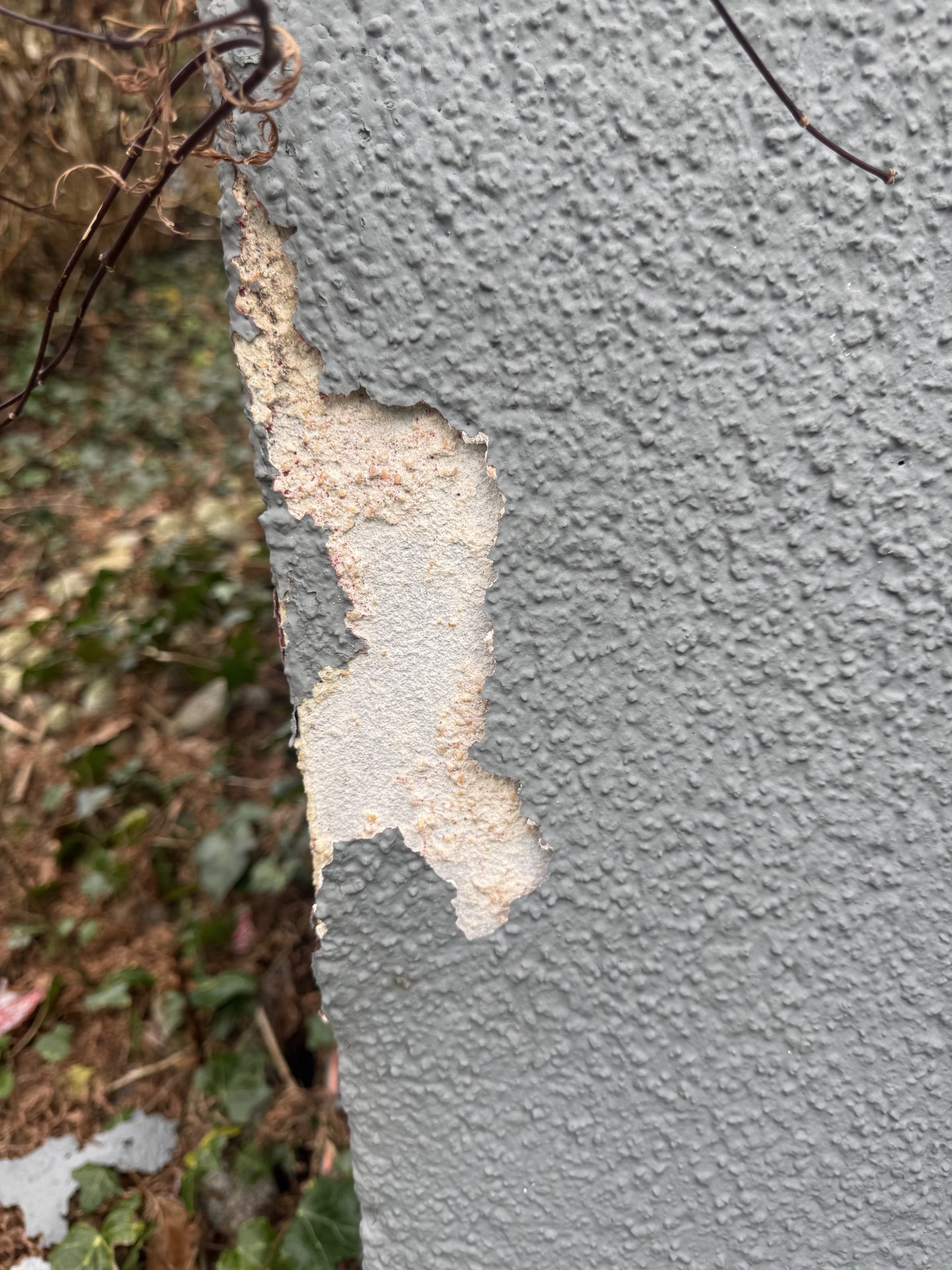

    Danke schonmal für eure Unterstützung hier mal ein paar Bilder, hoffe man erkennt was...
    Als Dämmung haben wir 16cm Styropor, ging damals um das Darlehen....
    Kann es auch am fehlenden Dachvorsprung liegen?

    Jedenfalls nicht, wenn er Dir nicht auch mitgeteilt hat, dass durch den geplanten Eingriff die Zulassung des WDVS erlischt, was bauordnungsrechtlich unzulässig ist.
    Du musst als erstes den Hersteller des WDVS um eine Stellungnahme bitten, ob dieser mittlerweile eine Zulassung für das Strippen des WDVS hat.
    Erst wenn das geklärt wurde, kann man die Sanierung durchführen.
    Diese muss dann meistens mit den Komponenten des ursprünglichen Herstellers erfolgen.

    Das ist wie beim Auto, das muss auch nach 20Jahren noch durch den TÜV.
    Die Bauordnung verlangt ein zugelassenes System, ganz einfach.

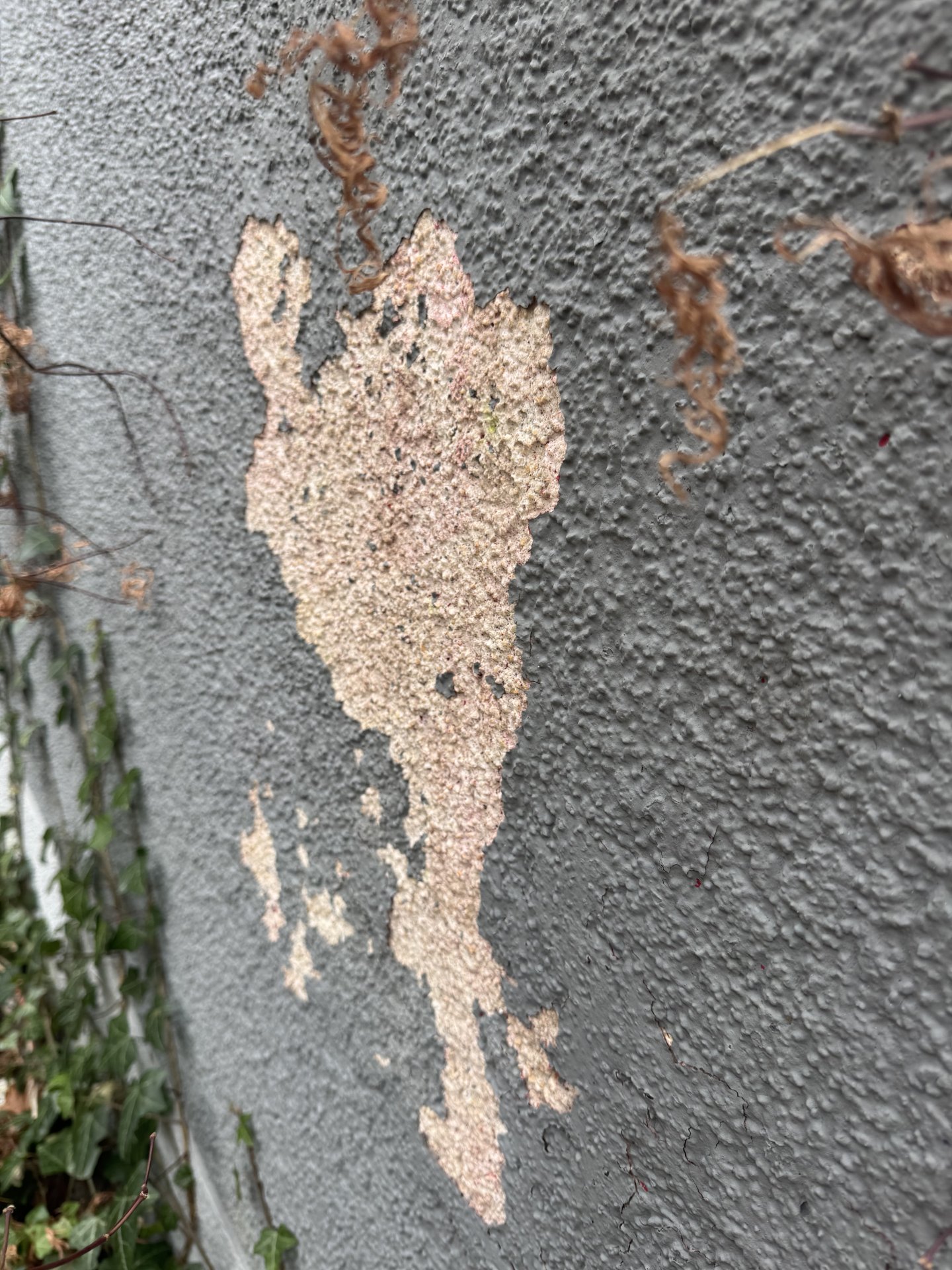

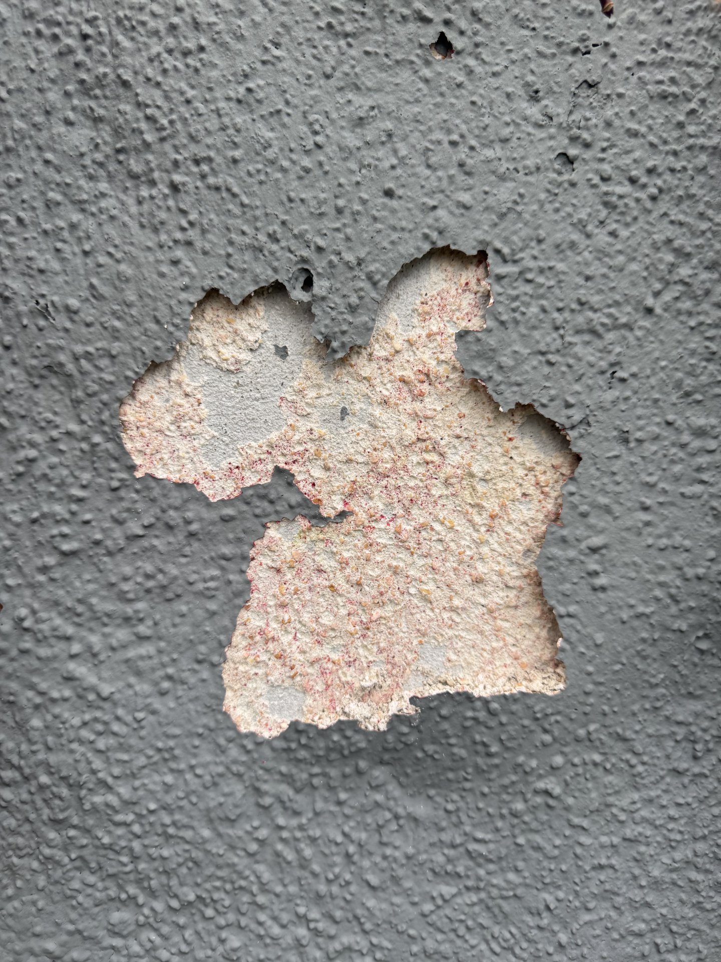

    Fassadenrenovierung mit Beschichtung: nach 2 1/2 Jahren platzt die Beschichtung ab und die ersten Stellen bekommen Grünspan.
    Anfangs waren wir zufrieden, doch schon jetzt zeigen sich Mängel! Auf meine Nachfrage nach einer Mängelbeseitigung wurde mir von Geru mitgeteilt, dass die Gewährleistung nur zwei Jahre Gültigkeit hat. Der Fachberater hatte uns Langlebigkeit versprochen, und damit auch den hohen Preis gerechtfertigt. Nach gut 2 Jahen müssen wir sagen, dass jeder günstigere Anstrich länger hält! Wer können Geru auf keinen Fall weiterempfehlen!
