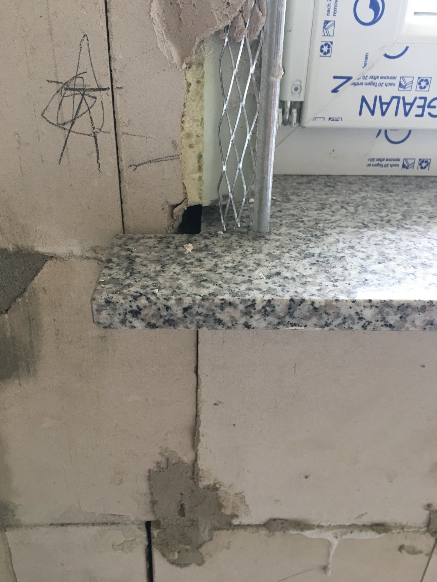

    Fensterbänke und Ort-Endstücke sind aber eigentlich beim Fensterbauer-salopp gesagt.
    A1 Material ist vollflächig zu verkleben und zu Dübeln mit dem entsprechenden Dübel gemäß Zulassung zum verwendeten Material. Für eine Kontrolle kann durchaus ein Endoskop - Inspektionskamerea benutzt werden, die geringen dafür notwendigen Öffnungen bewegen sich ja unter 1 cm und werden dann wieder verschlossen.

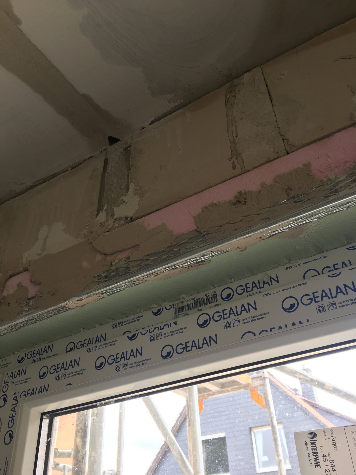

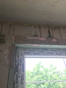

    Die Fenster hat der Handwerker ebenfalls eingebaut - er hat den gesamten Anbau gesetzt. Jetzt hoffe ich, dass wenigstens diese korrekt eingebaut sind...

    Nein sind sie nicht, über den Fenstern sieht man Dämmplatten, wahrscheinlich hat er zu kleine Fenster bestellt. Die Winddichtung ist nicht bis auf den Robbau gezogen, sondern nur auf die Dämmplatten. Mach mal ein Foto von innen von diesem Fenstersturz.

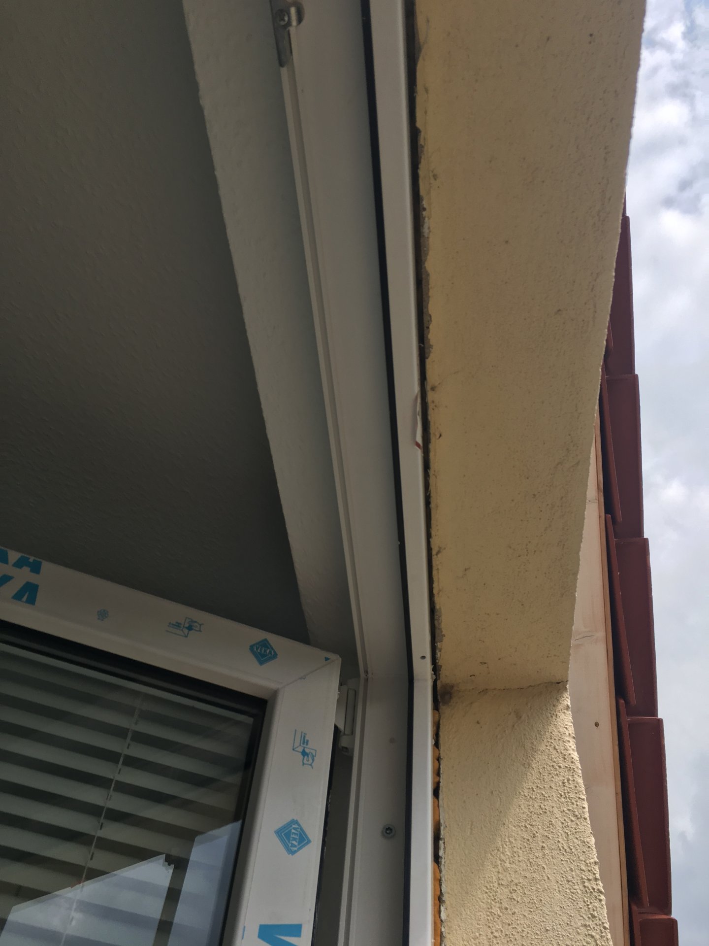

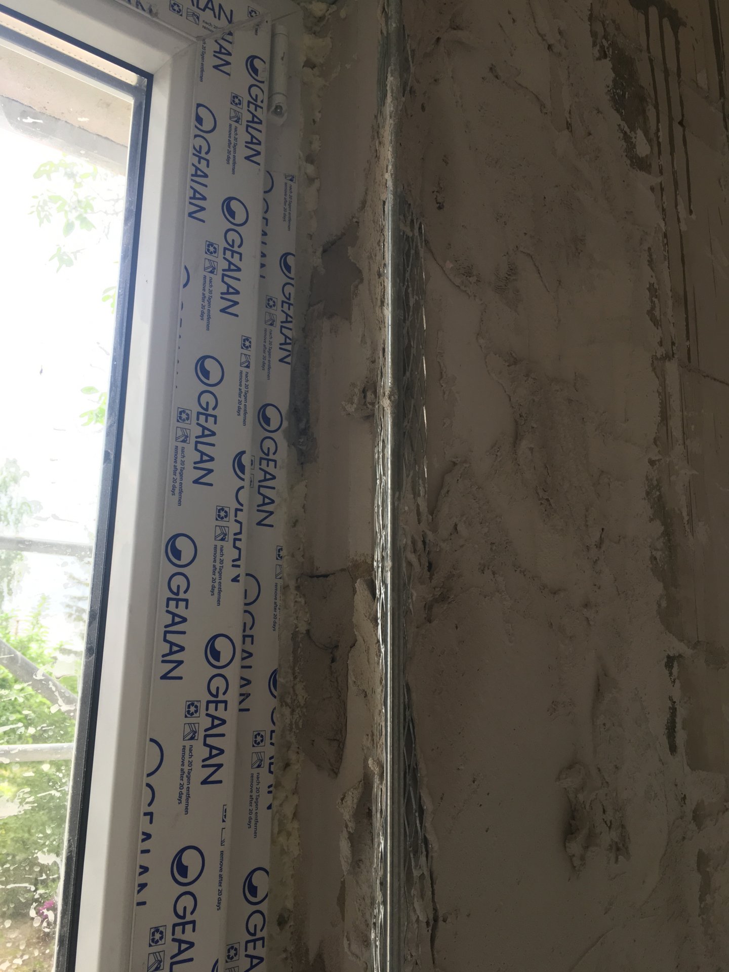

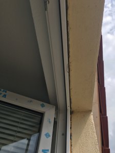

    Leider ist schon ein grauer Putz drauf...das Bild hatte ich noch aus der Bauphase. Ein paar aktuelle kann ich aber anhängen. Worauf muss ich achten?

    Ich kann da jedenfalls keine Dampfsperre sehen. Bauschaum ist keine Abdichtung nach DIN. Es fehlt das Fensteranschlussband. Das ist ein Klebeband, dass vom Fenster auf den Rohbau geklebt und überputz wird.
    Auf Wikipedia unter RAL-Montage sind die Zeichnungen wie es gemacht wird. Bei Dir fehlen anscheinend die innere und äußere Abdichtung. Somit ist Schimmelbildung vorprogrammiert.

    Da wir dieses Thema mit unserem GU ebenfalls bearbeiten der Hinweis, dass auch Gleitendstücke mit Längenausgleich vom Oberputz getrennt werden müssen. Sprich auch hier ist Kompriband angesagt!

    Nicht zwangsläufig,sofern Integrierter Dehnungsausgleich am Endstück ist.

    In diesem Detail sind wir unterschiedlicher Ansicht, wobei der von Dir genannte WDVS Atlas das Detail Fensterbankanschluss ebenfalls mit einer Trennung zum Oberputz zeigt. Hier ist sicher ein Kellenschnitt in Ordnung und angebracht, aber darunter ist beim WDVS das Kompriband pflicht. Vergleiche mit Herstellerrichtlinien sprechen die gleiche Sprache.
    Jedenfalls sind auch Gleitendstücke mit Längenausgleich nicht starr an den Putz heranzuführen, soweit sind wir auch mit den Sachverständigen bereits.

    Der WDVS Atlas ist von Caparol, selbstredend sind da nicht alle Varianten oder Hersteller enthalten.. RBB-Aluminium-Gleitendstück RAG² 40/25
    Aluminium-Gleitendstück mit Dehnungsausgleich,
    wasserdichtem Dichtungsschuh zur problemlosen Montage
    Putzkante 22 mm, zum Beispiel, ich weiß eigentlich keine Produkte aufführen:cry
