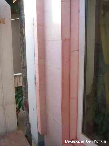

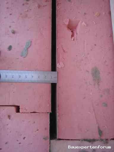

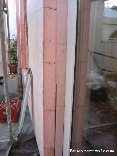

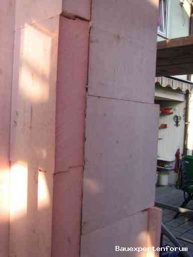

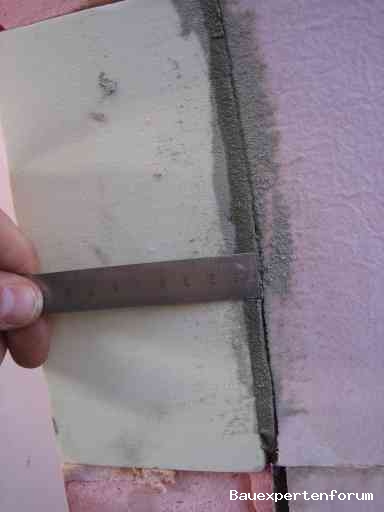

    Hallo, leider muss ich schon wieder was fragen. Eigentlich bin ich mir ja sicher dass es Fehlerhaft ist. Aber was kann ich als nachbesserung verlangen?
    Umfeld: versetztes Reihenmittelhaus; dadurch ein Teil der Seitenwand zur Nachbarseite hin.
    1. Kein vorkomprimiertes Dichtungsband an der Ecke zur Nachbarhauswand
    2. Keine Verzahnung an den Außenkanten
    3. Mehrere Fugen>1cm , oft mit Kleber zugeschmiert
    Die Fugen können ja noch mit Dämmmaterial ausgebessert werden. Aber was ist mit der Verzahnung, den fehlenden Dichtungsbändern und den mit Kleber zugeschmierten Fugen? Was kann ich als Nacharbeit verlangen? Was ist wenn am Schluss die Rechnung dann höher ausfällt als im Kostenvoranschlag ausgewiesen, weil er die zusätzlichen Kosten ja irgendwie wieder auffangen muss?

    Ja geht den das schon wieder los ?
    Gibts noch mehr Bilder von dem Mist der dir da an die Wand gepappt wird ?
    Mit was kratzt der Murkser denn den steinharten Armierungskleber aus den Fugen ? Oder will er rundrum sägen ? Bei Verzahnung hat er noch mehr Verschnitt,und du vielleicht schöne langgezogene Risse an den Hausecken ! Den Plattenpapper würde ich an mein Haus nicht lassen ! Ich möcht jetzt gar nicht wissen wie der Kleber und wieviel davon auf einer Platte sind, und eine Armierung und Endputz möcht ich mir auch nicht vorstellen !
    Eine Schande das sowas auf Baustellen losgelassen wird !

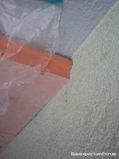

    Das sieht ja sehr abernteuerlustig aus.
    Ich habe echt lange überlegt, ob ich dazu überhaupt etwas schreiben soll, aber so ein bisschen was schreib ich nun trotzdem.
    Bei einigen WDVS ist ein Versatz vom Hersteller nicht zwingend vorgeschrieben.
    Allerdings sollte man mMn immer im Versatz kleben (in der Fläche sowieso aber auch an den Ecken).
    Das ist im Normalfall auch kein großes Problem, wenn man mit Sinn und Verstand an die Sache rangeht.
    Wenn ich mir die Sockelplatte ringsherum um das Haus in waage anlege, habe ich auch keinen Verschnitt an den Ecken. Wenn das bei den Sockelplatten umgebungsbedingt nicht möglich ist, dann klebe ich das Ganze so, das ich in einer höheren Reihe in die Waage komme.
    Da Dein Dämmungsmensch aber überall verschiedene Höhen hat, müßte Er immer reichlich aus den Platten rausschneiden. Das hätte Er vermeiden können. Dafür hätte Er sich aber vor Arbeitsbeginn mal ein paar kleine Gedanken machen sollen
    Wenn Er eh vorhat die Fugen auszukratzen, warum läßt er dann die Armierung nicht direkt fehlen?? :mauer
    Das ganze kann Er aber auch vermeiden, wenn Er die Platten einfach nur passend schneidet!
    Dann entstehen auch keine Fugen.(logisch, oder??)
    Ein Schneidbrett (=heißer Draht) scheint Er ja zu haben. Sieht laut den Bildern auf jeden Fall so aus. Dann sollte Er sich noch nen Zollstock zulegen und den auch benutzen. Das sollte schon helfen
    Das ist wohl aus dem Lehrbuch "wie mache ich es nicht". Eine Apuleiste hat an einer Wand nichts zu suchen.
    Aber die Idee ansich ist Klasse, ich weiß nur nicht ob ich nun drüber lachen oder deswegen heulen soll.
    Und ansonsten möchte ich mich gerne Netzer anschließen, mach mal bitte noch ein paar mehr Bilder (auch mal welche von der Fläche insgesamt, von Fensterbereichen, der Sockelplatte, ect)

    Bzzgl der Innenecken:
    Wir verzahnen auch die Innenecken, und es wird beim armieren noch nen Gewebewinkel reingedrückt.
    Wenn aber davon auszugehen ist, das in der Ecke viele Bewegungen auftreten (zB zwischen 2 Gebäuden), dann wird das ganze getrennt und mit nem Dehnungsfugenprofil ausgearbeitet.

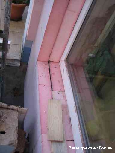

    Hier noch ein paar Bilder von gestern mit etwas mehr panorama.
    Ich glaube der Verbund um die Fensterecken ist auch falsch. Aber was ich immer noch nicht weiss: was kann ich als Nacharbeit verlangen? Muss das wieder ab und neu gemacht werden? Wenn ja, was davon muss wieder ab, was kann anders nachgearbeitet werden? Ich denke die Fugen kann man ja ausspritzen oder mit Dämmstoff füllen

    Was Du an Nacharbeiten fordern kannst, kann ich Dir nicht sagen. Erstmal kommt das in der Firma in der ich arbeite recht selten zu Nacharbeiten, und außerdem bin ich ja nur nen "normaler" Angestellter, und deswegen hab ich mit Reklamationen eigendlich nichts zu tun. Bei soetwas wird ja in erster Linie der Chef angesprochen. Da sollten Dir Leute ne Auskunft zu geben, die mit soetwas zu tun habe.
    Und natürlich hast Du Recht, die Plus Ultra kann man natürlich nur sägen, hatte ich irgendwie übersehen/-lesen. (is wohl doch zu früh für mich^^)

    Der Verarbeiter hat nach dem höchsten Rechtsgut in solch einem Fall verstoßen:
    den HERSTELLERVORSCHRIFTEN! Abgesehen von den aaRdT.
    Bei dem System würde ich einen kompletten Rückbau fordern, das ist so einfach nicht mehr technisch korrekt fertig zu stellen.
    Aufgrund seines offensichtlichen Unvermögens würde ich dem sofort alles kündigen. Für die bisher geleistete Arbeit wird sein Anspruch wohl = 0 sein, da er selbst durch Nachbesserung das Werk weder
    1. Linie) wie vertraglich vereinbart, noch
    2. Linie) Gebrauchstauglich, für die vorrausgesetzte Verwendung, noch
    3. Linie) Gebrauchstauglich nach gewöhnlicher Verwendung
    erstellen kann.
    Dafür aber nochmal zum Rechtsexperten.....................
    (Wir können nur die technischen oder optischen SOLL-Abweichungen feststellen, ob das ganze dann ein Mangel ist müssen Juristen klären).

    Es gibt hier Menschen, die ein Aluminiumtrogprofil in einem normalen WDVS für eine riesige Wärmebrücke halten. Derlei Wärmebrücken hast Du jetzt an allen Ecken und Enden:
    - in dem Resol-Schaum (WLG 0,022) über 1cm Fugen mit Schaum (max. 0,035) ausfüllen?
    Dann hat die Wand nicht mehr die bestellten und vorrausgesetzten Eigenschaften und ist somit mangelhaft/ fehlerbehaftet.
    - auf einem Bild ist zu sehen, dass die Platten deutlich verkantet sind. Nächste WB, die noch nicht einmal mehr geschlossen werden kann.
    - Wo sind die Kompribänder an den Fenstern?
    - die von R.D. angesprochenen Dübel sind meines Wissens nach bei Resol-Schaumplatten Pflicht (Herstellervorgabe), selbst bei Neubau. Herzlich willkommen in einer erneuten Wärmebrückendiskussion:winken!
    Das ist aber dann noch lange keine aaRdT...........................
    Einschätzung kompletter Rückbau ist nach 3 Bildchen natürlich etwas übertrieben, ob/ was man da noch retten kann muss man aber vor Ort sehen. Aber bei so "Scheiß-Egal-Typen" ist meistens noch mehr als das sichtbare im Argen.

    - Apu-Leiste ist alleine nicht ok, da nicht schlagregendicht. Die sind meistens schon undicht wenn der Oberputz gerade fertig ist.
