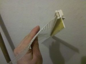

    Hallo Leute,
    habe mein Haus von einem örtlichen Stuckateurbetrieb dämmen lassen, bis auf Kleinigkeiten soweit auch alles glatt gelaufen und gut geworden. Nun kam die Endabrechnung und ich habe die Maße ungefähr überprüft und festgestellt daß wesentlich mehr Kompriband abgerechnet wurde als meines Erachtens eingebaut wurde, wenn ich die Stellen grob zusammenzähle wo ich welches gesehen habe.
    Lt. der Firma wäre es auch zu den Fenstern eingebaut, was denn ungefähr der Differenz entsprechen würde. Aber ich war überzeugt davon daß an den Fenstern nur die Platten stoß gegengesetzt wurden und die APU-Leiste davor und habe eine Fensterleibung die man von der Straße nicht sieht aufgehackt und tatsächlich ist dort kein Dichtband eingebaut. Also nehme ich an, daß das bei allen anderen Fenstern auch so sein wird.
    Ich wusste seinerzeit nicht daß das Dichtband auch an dieser Stelle benötigt wird, um es Schlagregendicht zu kriegen. Es handelt sich auch scheinbar um eine standard APU-Leiste die selbst keine Dichtbandfunktion hat lt. technischen Merkblatt.
    Was soll ich jetzt machen? Ist natürlich alles fertig und Gerüst weg...
    Wie groß ist dieser Mangel einzuordnen und was sollte ich verlangen?

    Willst du Geld sparen oder die Fassade dicht bekommen?
    Alle Anschlüsse eines WDVS sind schlagregendicht auszuführen. Wenn die nicht passiert ist, durch Unterlassung oder dem Einbau eioner falschen Leiste dann sind spätere Schäden fast garantiert.

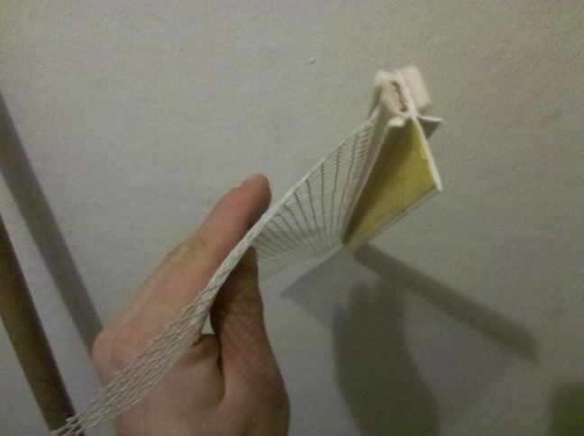

    Nun, natürlich kann ich mir selbst vorhaltungen machen. Andererseits hab ich auch ein wenig die Ansicht, daß man sich doch auch mal darauf verlassen muss wenn man schon einen Meisterbetrieb bestellt und nicht für alles immer gleich einen Sachverständigen schon während der Ausführung dazuholen muss. Sonst kann man die Handwerkskammern, Meisterzwang und das ganze gedöns auch gleich endgültig abschaffen.
    Zur Sache: Die Firma will angeblich eine Bescheinigung vorlegen daß die verwendete Leiste schlagregendicht wäre, da warte ich aber nun auch schon länger drauf.
    Ich habe ein Reststück von der verwendeten Apuleiste fotografiert, die sieht eigentlich nicht so aus wie die Modelle die schlagregendicht sein sollen. Sie scheint allerdings auch nicht von Knauf zu sein, wie die restlichen Sachen die verarbeitet wurde.
    Kann jemand zu dieser Leiste was sagen?

    Solche Kunden liebe ich ! Keine Ahnung aber alles gleich niedermachen ! Diese APU-Leiste scheint mir den marktüblichen Produkten hleichartig, obwohl ich den Hersteller nicht identifizieren kann. Wieso muß die APU von Knauf sein ?

    wenn die APU Leiste den Anforderungen genügt dann bleibt die Frage des zuviel? berechneten Kompribands, wieviel Schwund (was auch immer das ist) bzw Verschnitt sind denn so üblich?
