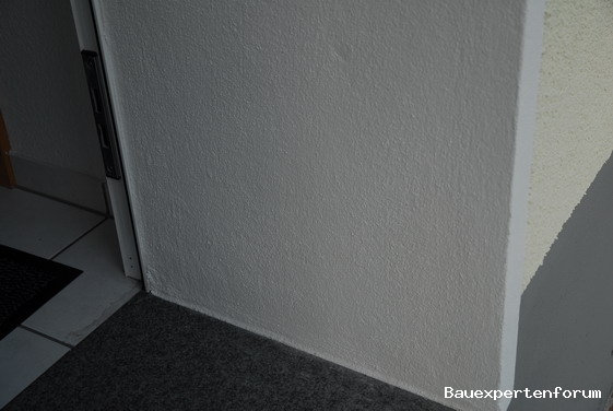

    Und noch eine Frage zu unserer neuen Fassade:
    Der Sockelbereich wurde mit Feinputz verputzt und grau gestrichen. Der Anstrich muss auf jeden Fall wiederholt werden, da er weder komplett deckend noch gleichmäßig ist. Aber wie sieht es mit dem Putz an sich aus?
    Auf folgendem Foto ist die auffälligste Stelle an unserer Gartentür zu sehen.
    Leider kommt der richtige Eindruck durch das direkte Sonnenlicht nicht so gut rüber. Aber auch an anderen Stellen sind Unebenheiten und z.B. Reibespuren zu erkennen.
    Ähnlich auffällige Stellen finden wir ebenfalls an den Faschen der Fenster und an der Tür.
    Was muss man akzeptieren und was kann man beanstanden?

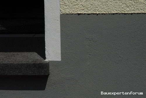

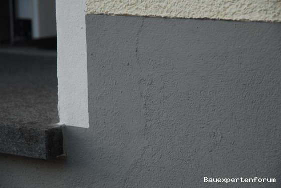

    hier noch mal ein zwei bessere Fotos:
    > Welche Qualität war gefordert?
    Ich würde eher sagen wir haben von einem alt eingesessenen Malerbetrieb - welcher mit Fassadengestaltung und Wärmedämmung wirbt - eine gewisse Qualität erwartet.
    Wenn ich mir andere Feinputzflächen ansehe, dann sind diese in der Regel glatt bzw. von gleichmäßiger Struktur.
    Text aus dem Angebot:
    "Fensterleibungs- und Türfaschen durch Feinspachtelung auf vorhandener Armierungsschicht, einschl. Anstrich herstellen"
    und
    "Spritzwasserbereich/Sockelflächen
    Glattputz-Feinspachtel 195 zur Erstellung glatter Putzflächen aufziehen und abfilzen.
    Egalisationsanstrich mit regendichter und wasserdampfdurchlässiger Fassadenfarbe"
    Soweit ich feststellen konnte wurde durchgängig Material von Caperol verwendet.

    Wenn es technisch i.O. wäre spricht man hier über "optische Beeinträchtigungen" oder "hinzunehmende optische Unregelmäßigkeiten"
    Bewertet wird sowas vom neutralen, unbefangenen Betrachter (z.B. Postbote der vorbeigeht) aus üblichem Betrachtungsabstand (ca. 5 m). Wenn ihm nichts auffallen würde (ohne darauf hinzuweisen) wäre es eine hinzunehmende optische Unregelmäßigkeit.

    Des Weiteren wurde nur ein Egalisationsanstrich ausgeschrieben, das bedeutet nur ein Anstrich. Hier kann es automatisch zu unregelmässigkeiten in der Anstrichfläche kommen.

    Für mich ist das Murks! Hat höchstens was mit schlechtem Handwerk zu tun.
    Meinen Ansprüchen genügt es keinesfalls,welchen Anspruch der Kollege hat geht mich nichts an,aber solchen Schmarrn liefer ich nicht ab!

    Das hat mit ""hinzunehmenden optischen Unregelmässigkeiten""wahrlich nichts mehr zu tun und wird als ""Murks"bezeichnet !
