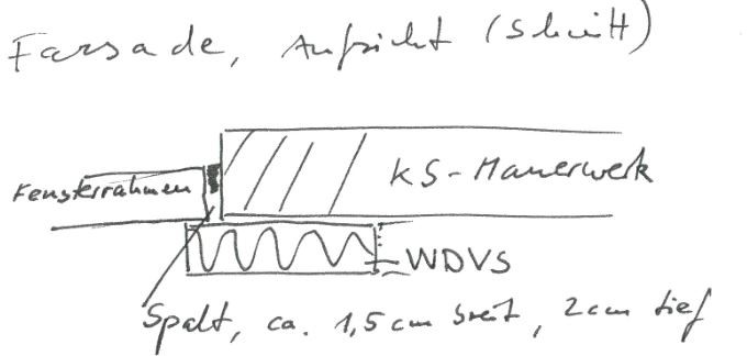

    An unserem Haus wurde begonnen, dass WDVS anzubringen. Im Kalksandsteinmauerwerk sind mauerwerksbündig Fenster eingesetzt. Zwischen Fensterrahmen und Wand verbleibt von außen sichtbar ein Spalt (etwa 2 cm tief, etwa 1,5 cm breit). Das WDVS überlappt etwas auf das Fenster.
    Muss der Spalt verschlossen werden? Ist es ein Mangel, wenn das nicht geschieht? Wir (nach Hinweis unseres Bauüberwachers) glauben ja. Der vom Bauträger beauftragte Bauleiter hat aber die Ausführung ohne vorheriges Verschließen des Spalts veranlasst. Wer hat Recht?

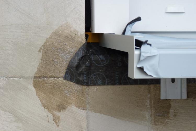

    dieser spalt muß von innen Luftdicht und von außen schlagregendicht verschlossen werden. Hier haben wohl der fensterbauer, Fassadenbauer und der Bauleiter versagt!

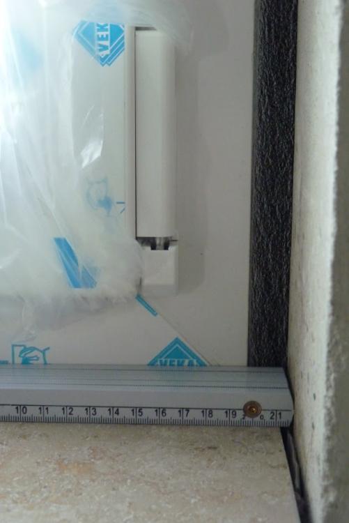

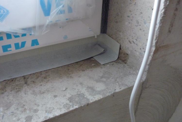

    Von innen ist es IMHO dicht. (Entsprechende Fotos von außen mit WDVS habe ich noch noch nicht.)

    Ok, sieht gut aus. Aber der spalt hätte mit dämmstoff oder bauschaum gefüllt werden müssen. Ebenfalls vom Fensterbauer.
