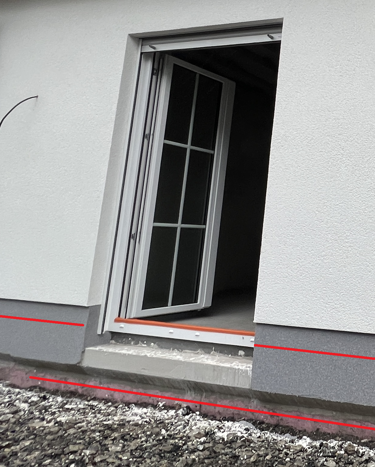

    ich brauch dringend einen Tipp. Unser EFH ist Fertig. Der GU hat uns darauf hingewiesen, dass wir gemäß DIN 18533 Abdichtung für erdberührte Bauteile unseren Fassade bis 5cm Geländeoberkante abgedichtet werden. Das ist nicht Bestandteil des Vertrages und somit Eigenleistung Bauherren. Weiterhin müsste gleichzeitig nochmal die Fenster abgedichtet werden.
    Der Gartenlandschaftsbauer möchte das nicht machen, aus Gewährleistungsgründen. Also habe ich Dachdecker angerufen. Der hat 2x verschiedene Hersteller von Produkten kontaktiert. Ein Hersteller sagt, der Buntsteinputz müsste im aufgetragenen Bereich entfernt werden, der andere einfach rüber streichen. Der Dachdecker bevorzugt dass entfernen, damit kein Versatz (3mm???) entsteht und somit das Regenwasser besser abfließt. Insgesamt möchte dieser ~5000€ dafür haben.
    Meine "alte" Bauleiterin meinte, einfach die 5cm Oberkante abkleben und mit passender Dichtschlämme gemäß Bild einstreichen und fertig. Das würden viele Bauherren selber machen. Arbeitsaufwand wäre 2 Std.
    1.) Wer ist der korrekte Ansprechpartner für dieses Gewerk? Ist der Dachdecker richtig?
    2.) Ist die Ausführung meiner alten Bauleiterin korrekt und ich müsste einfach nur den Bereich mit passender Dichtschlämme einstreichen und fertig?

    Verlutlich werden hier zwei Sachen verwechselt!
    1. Bauwerksabdichtung nach DIN 18533 (Sockelabdichtung mind. 15 cm über OK Gelände - am Rohbau anzubringen, hinter der WDVS-Dämmung)
    2. Feuchteschutz des Sockelputzes nach Sockelputz-Richtlinie (bis 5 cm über OK Gelände anzubringen, meist eine Dichtschlämme)
    Zur Sockelabdichtung (1.):
    Wenn das nicht ausdrücklich im Vertrag als Eigenleistung beschrieben ist, dann ist die Bauwerksabdichtung nach DIN 18533 ein Teil der Leistung des GU! Diese muss vor Herstellung des WDVS ausgeführt werden und ist nachträglich gar nicht mehr machbar. Dies gilt übrigens auch für die Abdichtung der Schwellenbereiche aller bodentiefen Fenster und Türen!
    Sie sollten sich dringend sofort einen Sachverständigen suchen, der Planung und Ausführung der Sockelabdichtung nach DIN 18533 (welche hinter der WDVS-Sockeldämmung liegen muss) überprüft.
    Zum Feuchteschutz des Sockels (2.):
    Das einzige was die Firma in Abstimmung mit Ihnen dem GALA-Bauer überlassen kann ist die Dicktschlämme auf dem Sockelputz. Dies begfründet sich darin dass der GU noch nicht weiß wie hoch überall das Gelände angefüllt wird und deshalb mus diese Feuchteschutzabdichtung dann insbesondere im Bereich von Terrassen etc. erst später ausgeführt werden. Üblicherweise ist aber auch dieser Feuchteschutz Teil der Leistung des GU. Es muss dazu nur abgestimmt werden wie hoch genau welche Terrase und welcher Traufstreifen angefüllt wird.

    ich habe mich wohl missverständlich ausgedrückt. Es handelt sich um
    Die obere Eingangsfrage und Erklärung bleibt erhalten.
    Kann mir jemand Bitte meine 2 Fragen beantworten. Wir sind schon fast verzweifelt....

    Also wenn es plötzlich nur noch um den Feuchteschutz des Sockelputzes geht, dann würde ich Deiner Bauleiterin zustimmen und die Dichtschlämme auf den Sockelputz streichen.
    Das ist übrigens was ganz einfaches für Eigenleistung, jede Firma schickt Dir da den dümmsten Lehrling für diese Aufgabe vorbei.
    Jetzt kommt’s:
    Bei Buntsteinputz würde ich da persönlich ja mal gar nichts machen. Der ist ja fast reiner Kunststoff, da steigt kein Wasser mehr im Putz/WDVS hoch. Wäre aber nicht fachgerecht. Unzählige Häuser wurden aber so vor 20Jahren noch gebaut, ohne dass irgendwelche Schäden zu erkennen sind.

    Ausführung:
    Einfach den auf dem Bild mit rot markierten Bereich (5cm Geländeoberkante und 5cm unter der Sockeldämmung) mit passender Dichtschlämme 1x kräftig einstreichen und das war es?
    Bei den Bodentiefen Fenster gehe ich mir der gleichen Dichtschlämme einmal rüber und fertig? Oder soll man dort lieber erst ein Butylband verwenden und dann nochmal Dichtschlämme?
    Lieber wäre es ein Fachbetrieb der das ausführt. Welches GEWERK wäre das? Der Dachdecker will dafür 5000€....

    Dachdecker ist schon der richtige, unter 5.000€ bekommst Du es nirgends.

    ich muss nochmal nachfragen. Wir sind total verunsichert und beide Laien. Spricht irgend etwas dagegen, dass man die Dichtschlämme nur bis Geländeroberkante ausführt?
    Wäre das vielleicht sogar "schlechter" als wenn man gar nix macht? Wie würde sich ein Schaden bemerkbar machen und wie "schlimm" wäre das?
    Hintergrund:
    Mein damaliger Baubegleiter sagte, man muss dort gar nix machen. Ausführlich besprochen haben wir das allerdings nicht. Weiterhin haben mir zwei sehr erfahrende Außendienst Mitarbeiter vom größten Hersteller für Farben/Abdichtungen gesagt, gar nix machen bzw. nur bis Geländeoberkante. Abgesehen vom optischen "Nachteil" der 5cm Geländeoberkante, müsste ich den Bereich immer wieder nachstreichen.
    Meine Bauleiterin meinte laut DIN muss das gemacht werden, auch bei Buntsteinputz....
    Der Dachdecker hat jetzt Dichtschlämme gekauft die extra dafür gemacht ist (Din 18533 wird explizit aufgeführt). Diese ist aber nicht UV Beständig und müsste dann Geländeroberkante nochmal angestrichen werden.

    Bei der Abdichtung des Sockelputzes, derjenige der den Sockel verputzt hat.
    Ich würde mir mindestens den unteren Bereich vornehmen, also der Bereich wo unten der Buntsteinputz aufhört bis min. OK-Gelände. Der beste Buntsteinputz bringt wenig wenn von unten her Wasser hinter ihn kriecht und wenn man dann schon dabei ist kann man den Bereich bis OK Gelände auch gleich machen. Diese paar cm über Gelände sind häufig Anlass zu Diskussionen. Ganz richtig wäre es das einige cm über Gelände zu führen, nur bis OK Gelände funktioniert in der Praxis aber meisst auch, also wenn man vorab die Höhe genau „trifft“ halt…
