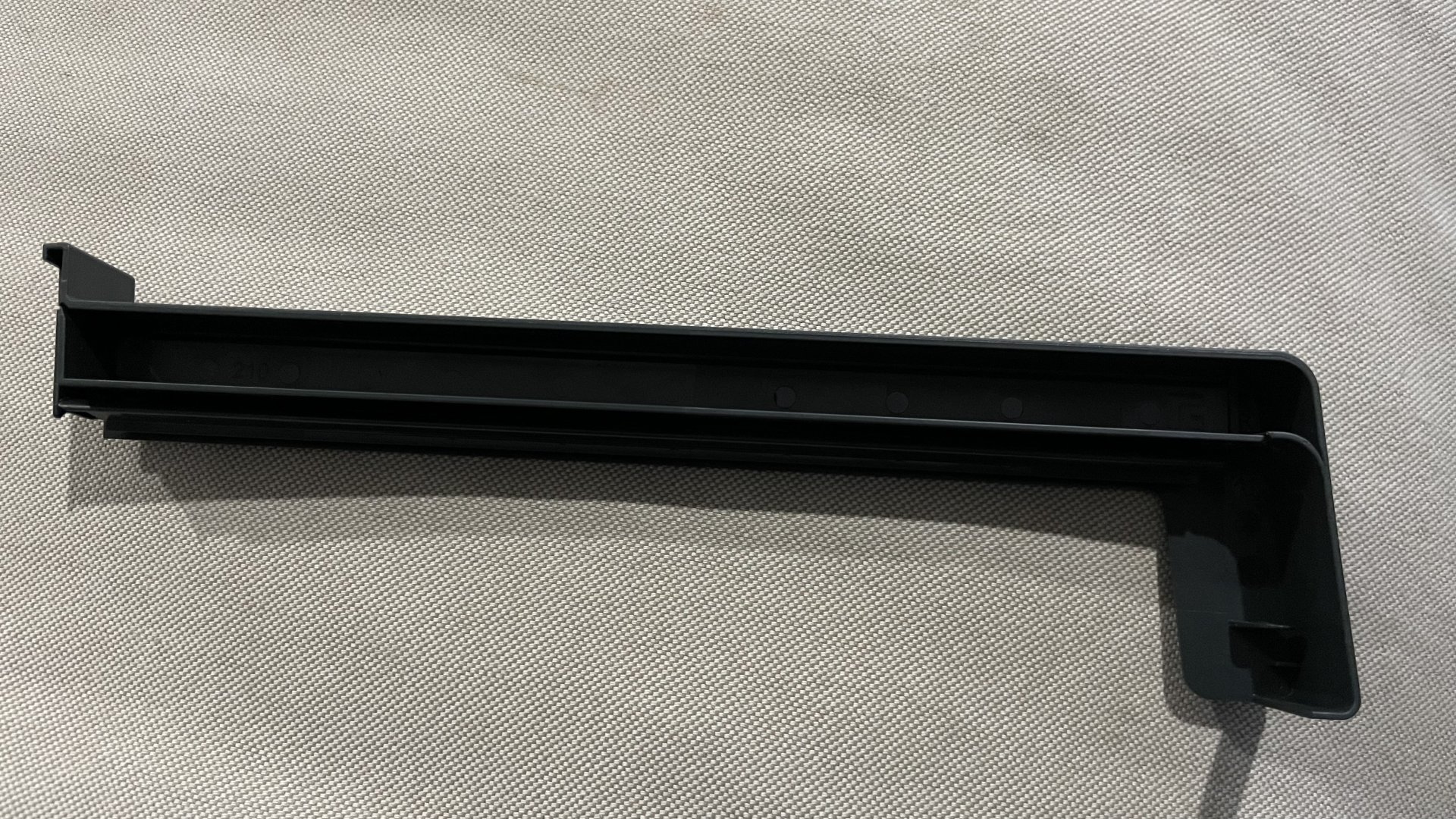

    Hallo Forum
    Habe mir mal zum Anschauen ein Bordprofil/Gleitabschlussprofl aus Kunststoff besorgt. Siehe Foto.
    Abgesehen davon, dass das Teil einen sehr instabilen Eindruck macht und ich daher wohl Alubordprofile nehmen werde...
    Die Putzkante (OK Bordprofil) geht nicht bis zur OK Fensterbankanschlußprofil des Fensters. Se ist etwas tiefer und geht erst unmittelbar vor dem Fenster nach oben. So entsteht doch nur ein unnötig großes Gewerkeloch, richtig?
    Wäre das Profil gleich hoch wie das Fensterbankanschlußprofil (3 cm) wäre die Gewerkelücke ja viel kleiner.
    Sollte ich besser 3 cm hohe Profile nehmen?
    Schönen Grußm, Udo
  2. #2 Gast 85175, 17.04.2023
    Gast 85175
    Gast 85175 Gast
    Guter Mann.
    Jo, aber dann kostet es 5 Cent mehr in der Herstellung und man kann als Hersteller von WDVS den Leuten nicht noch ne "zweite Dichtungsebene" verkaufen. Sowas ist also doppelt schädlich für den Umsatz.
    Wenn du jetzt noch ne Wiele recherchierst, dann kommst darauf, dass ein hochwertiger Alufensterbank, mit einem Eloxal Klasse >15, angeschweissten Endstücken und von oben aufsteckbaren Bordprofilen oft deutlich teurer ist als Naturstein.
    Hier mal das Programm vom WDVS-Marktführer, der liefert meines Wissens nach aber nicht an Privatkunden und selbst wenn... stell den Schnaps bereit wenn du das Angebot aufmachst...
    Aluminum-Fensterbänke (sto.de)
