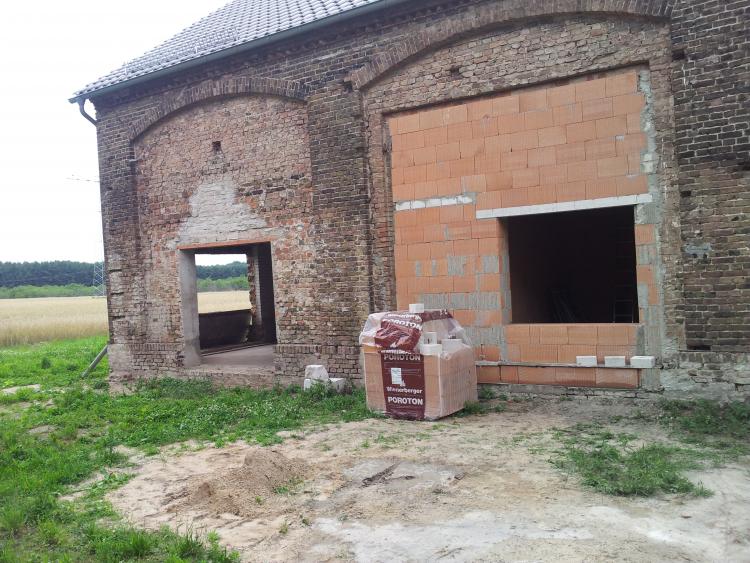

  10. #10 frostbeule, 30.05.2013
    frostbeule
    frostbeule
    30.12.2012
    50
    Lagerrist
    Brandenburg
    Hoffe es ist zu sehen...
    Wand wo die fenster drin sind ist 40cm ...grad noch mal gemessen .....dann die fläche mit klinker ist 52 cm .....
    die seiten sehen genau so aus mit den bögen ....rechts drei und links drei ...jedes feld gleich groß....
  11. H.PF
    H.PF
    07.12.2005
    11.915
    Hückeswagen
    Dachdecker+Hochbautechniker
    Ehrlich gesagt: Da wäre es eine Schande, das zu verputzen...
    Mach die Wand schön, besorg dir einen schönen Ofen und heize...

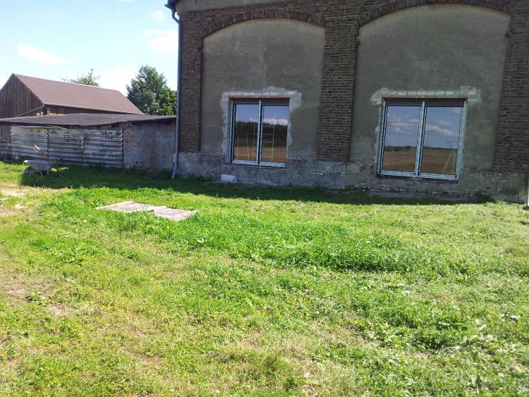

  12. #12 frostbeule, 30.05.2013
    frostbeule
    frostbeule
    30.12.2012
    50
    Lagerrist
    Brandenburg
    was würdest du machen ?....wie bekomme ich die fassade wetter geschützt
    dachte vielleicht an einem dämm putz .....aber wie geht man mit den Klinker vor???
    und was auf dem sockel machen ????
    Vielen dank noch mal für deine Antworten ..... hier nochmal süd seite....
  13. H.PF
    H.PF
    07.12.2005
    11.915
    Hückeswagen
    Die Innenbögen verputzen, die Aussenbögen überarbeiten, Fugen sanieren etc...
    Das dürfte schon viel helfen...
