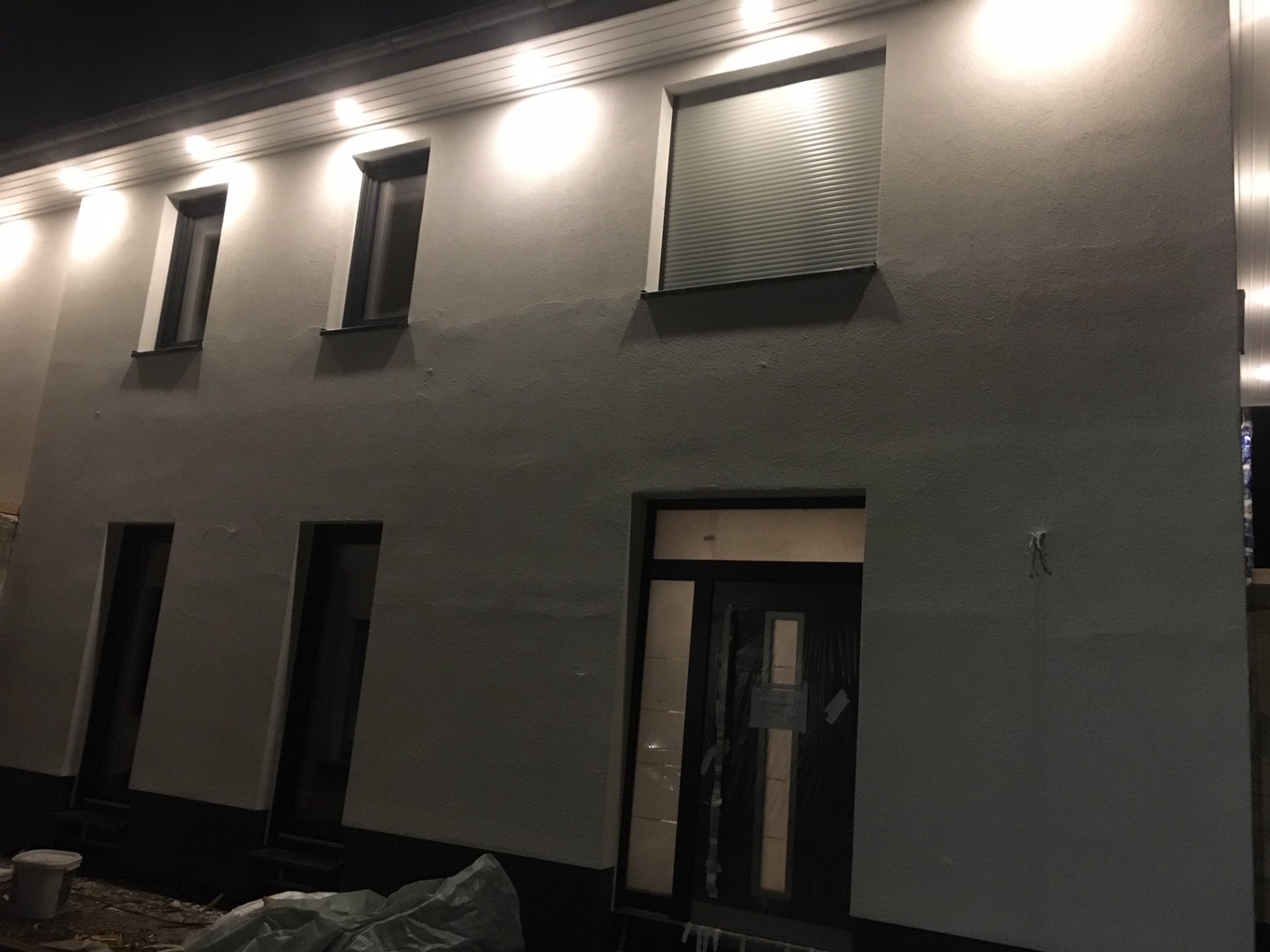

    Liebe Experten,
    bei unserem Neubau habe ich in Eigenleistung unsere Fassade gedämmt. Ich bin selber Bauingenieur (noch unerfahren) und habe während meines Studiums 4 Jahre im Bereich Gipsputz gearbeitet.
    Die Fassade haben wir nach dem weber.therm B 100 WDVS verarbeitet und immer versucht alle Details gemäß Herstellerangaben auszuführen.
    Nun ist das gesamte Haus zufriedenstellend fertig geworden außer die Front.
    Genau bei der Front haben mich am Tag des Auftrages Scheibenputz meine Freunde (bisheriger Reiber) sitzen gelassen, sodass wir die Front mit nur zwei Mann beschichtet haben.
    Nun sind hier deutliche Ansätze (vor allem Gerüst) und Wellen sichtbar. Damit man es besser sehen kann füge ich ein Bild an, bei der unsere Außenbeleuchtung angeschaltet ist.
    Das bei dieser Beleuchtung Wellen sichtbar werden ist und war mir bewusst, aber so sollte es nicht aussehen. Schande über mich selber :-(
    Nun meine Frage an die Experten:
    Kann ich die Fassade nochmal neu beschichten?
    Wenn ja, durch Grundierung und erneuter Auftragung von Scheibenputz? (mineralischer Scheibenputz Aqua Balance 2 mm)?
    Oder muss ich diese Front neu amieren ? Wenn ja inkl. Gewebe oder nur abspachteln? Und kann ich dabei Abstand von den Ecken und Laibungen halten um nicht weitere Flächen zu beschädigen?
    Über eure Hilfe wäre ich sehr dankbar.
    vG

    Da liegt der fehler aber nicht nur beim abreiben.... da ist doch der grundputz mit gewebe schon vermurkst worden.
    Ist die Fassade denn schon gestrichen ?

    Heftig! Ich denk nicht das man dass mit nochmaligen 2mm-Auftrag rausbringt. Ich denk da kannst die ganze Fläche nach Putzgrundauftrag so dick wie möglich mit Armierungsspachtel aufziehen und dann mit einer sehr langen Putzlatte waagrecht abziehen. Mit was wurde gestrichen?

    Also durch den auftrag eines scheibenputzes bekommst du die wellen und übergänge nicht raus zu dem wurde sowas früher sehr oft gemacht und hat in den seltensten fällen gehalten. Hier ist nicht nur der Untergrund wellig sondern auch die Übergänge sind nicht richtig verrieben. Also auf jedenfall nochmal neue amierung im besten fall nochmal mit gewebe und wie der kollege gesagt hat mit einer latte eine möglichst homogene fläche herstellen. Vll auch mal drüber nachdenken die seite von einem fachmann neu machen zu lassen.

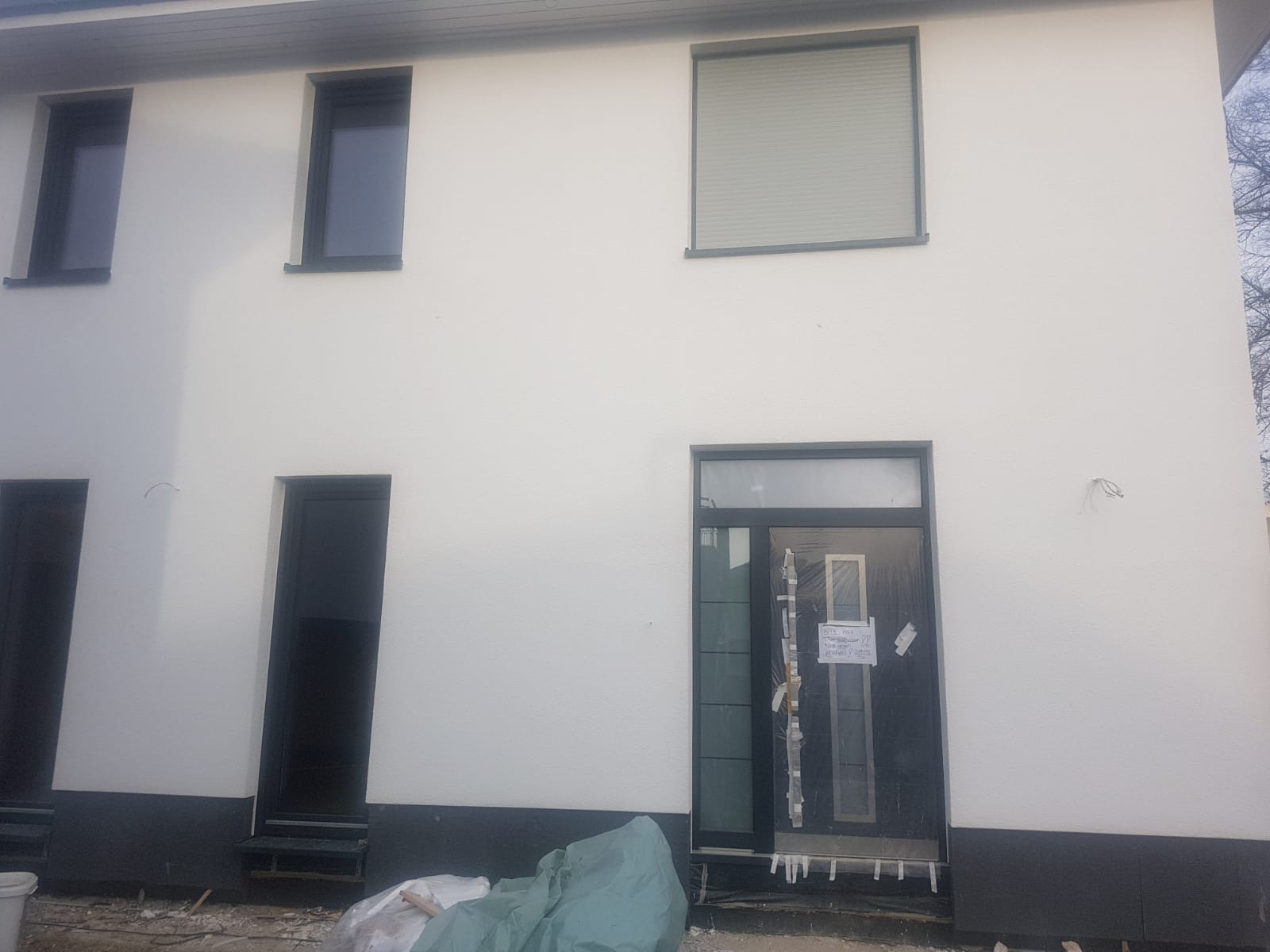

    Anbei mal ein Bild der Fassade bei normalem Licht
    Vielen Dank

    Ja so erkennt man jetzt nicht sehr viel dieses licht is halt auch echt gemein. Leichte wellen und schattenbildung zu vermeiden ist aber fast unmachbar ich hoffe das ist dir bewusst. In erster linie musst du entscheiden ob es für dich so in ordnung ist am einfachsten ist die lampe abzumontieren :).

    Puh, sieht aber auch echt grenzwertig aus, da es die Front ist und das Licht echt mies.

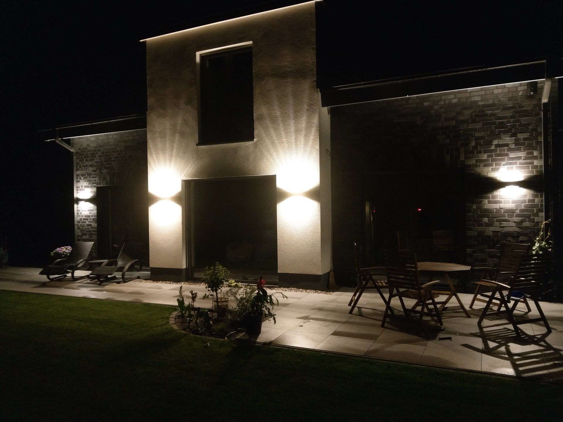

    Habe das zum Garten auch, aber es stört mich nicht - es ist halt Handwerk.
