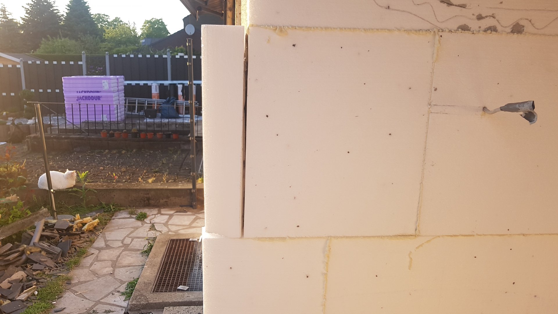

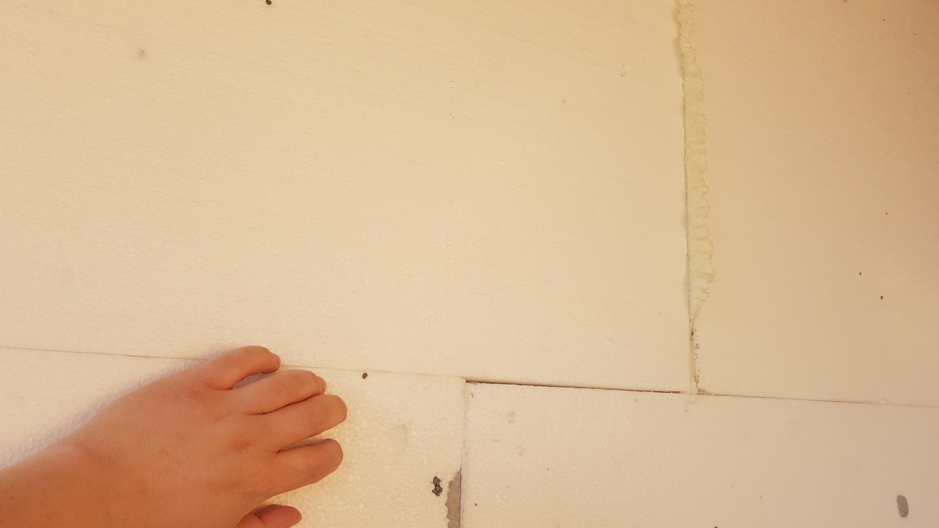

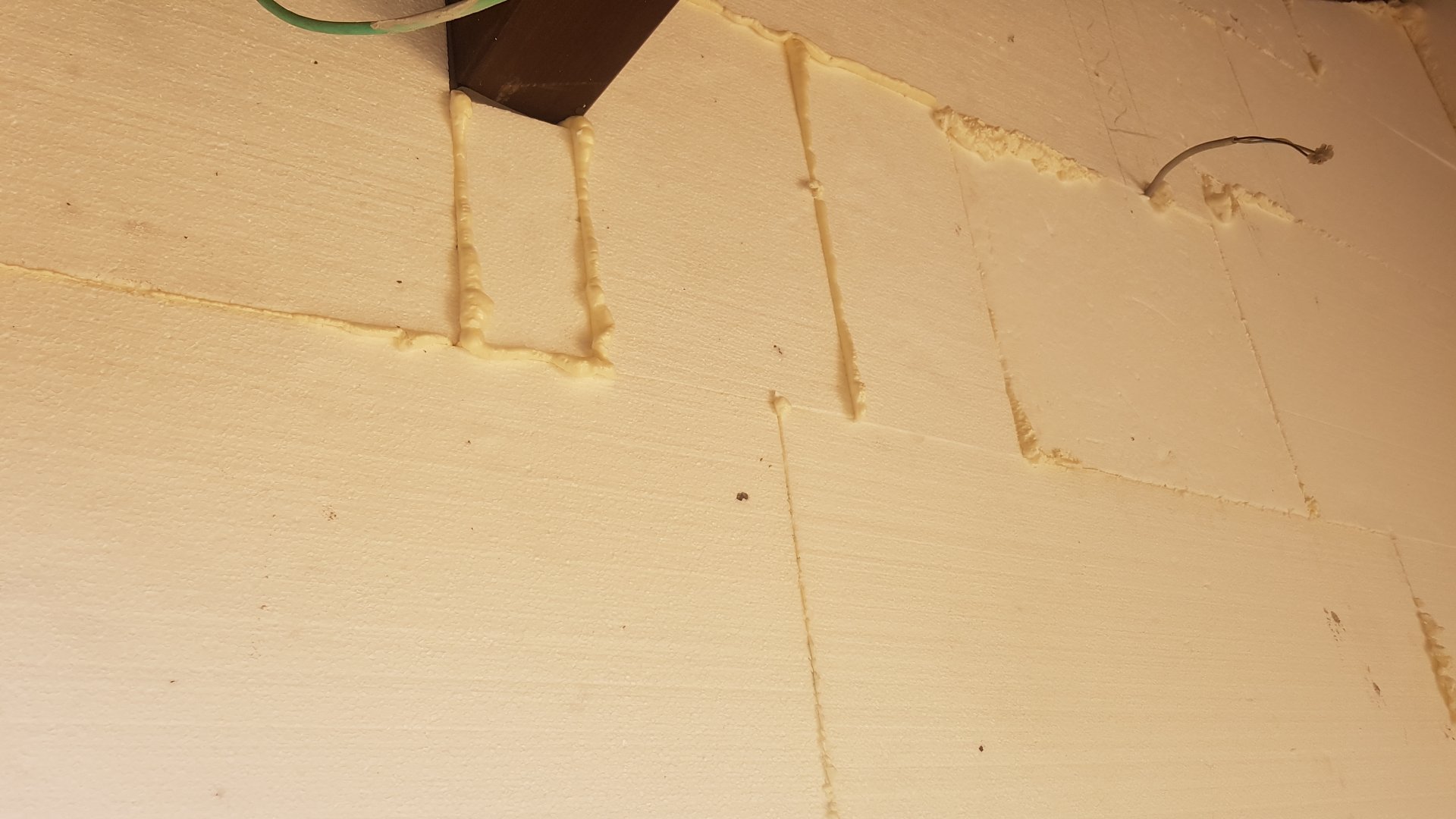

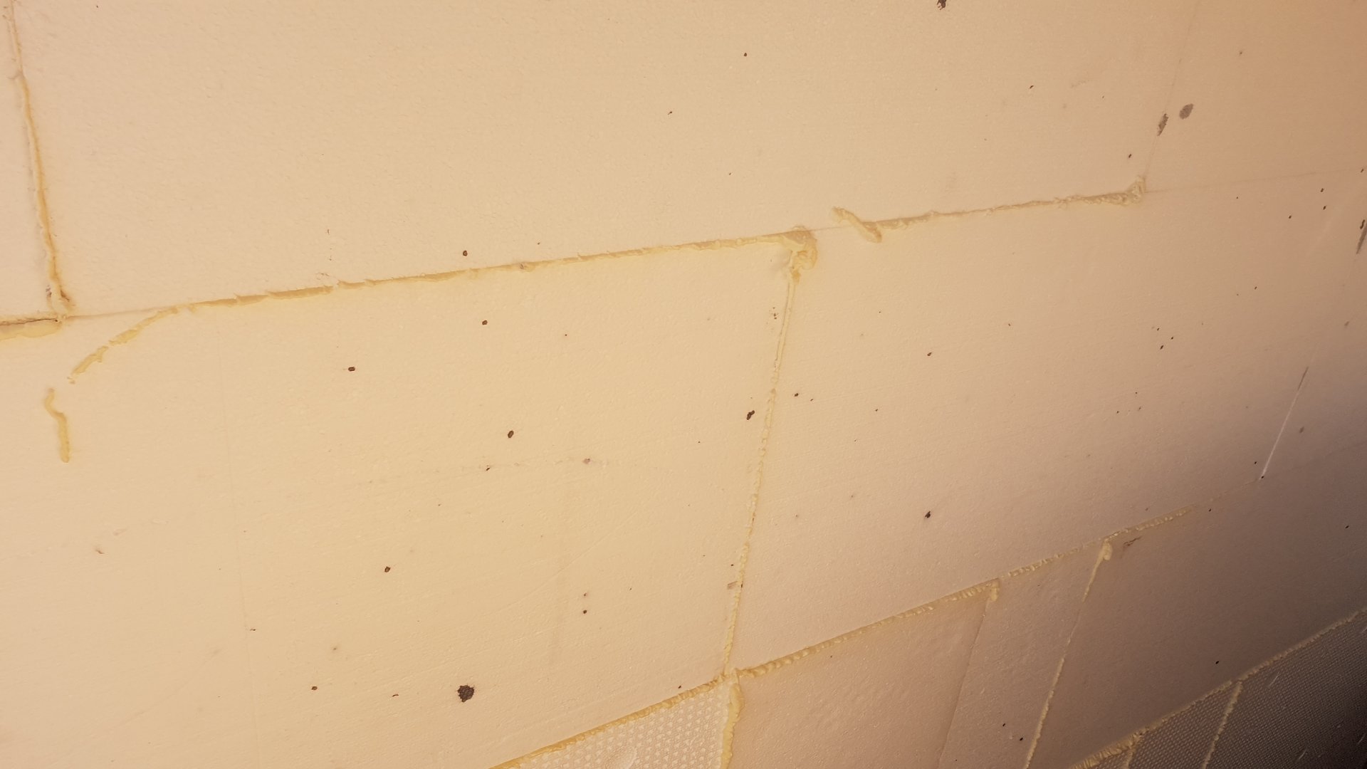

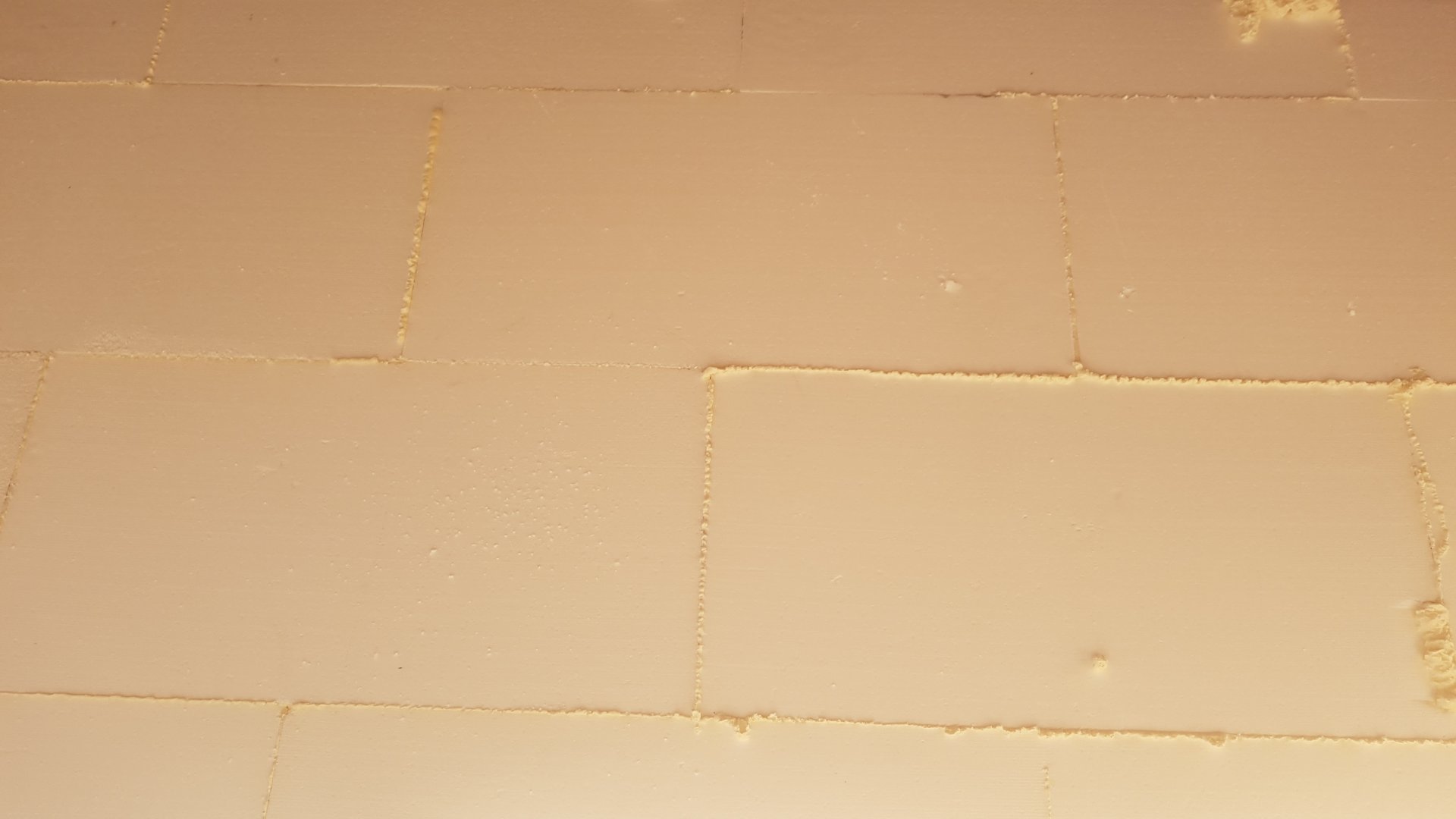

    Ich lasse gerade meine Hauswand hinten dämmen und bin über die Arbeitsweise meines Handwerkers etwas verwundert. Ich habe es beim anbringen nicht gesehen, jedoch scheint er den Kleber nicht genau am Rand anzubringen. Außerdem füllt er die Spalten zwischen Dämmplatten mit Schaum. Ist das so ok? Zur Veranschaulichung habe ich ein paar Fotos gemacht.

    Also dass er nochmal nachschäumt finde ich gut. Wie der Kleber aufzubringen ist usw. steht alles in den Datenblättern des Herstellers. Also schön den Kleber und die Platten so fotografieren, dass die Produktbezeichnung festgehalten wird.
    Aber frag mal warum bei einigen Platten das geraffelte Muster außen ist.
    Den Rest erklärt Dir @SIL :winken

    Hallo Fabian , danke für deinen Beitrag. Wie siehst du das mit den luftigen Spalten an einigen Stellen, wo auch nicht geschäumt wurde? Diese sollten auch geschäumt werden, oder?

    Ich würde mal denken, dass er noch nicht fertig ist:)

    Wo siehst du das? Für mich sieht das eher nach 2 verschiedenen Materialien aus - da ich nicht weiß oder Fabian was da verbaut wird - Hersteller Richtlinie /Datenblatt.
    Edit:oben am Sparren? - Kombriband das kommt vorher dahin, zumindest geht das mit dieser Ausführung jetzt nicht mehr vernünftig.
  8. #8 Fabian Weber, 14.05.2019
    3.966
    995
    erstes Bild unten Mitte.
    Wenn man ranzoomt sieht man das Kompriband am Sparren.

    Das sind sog. „Sockelplatten“, die waren früher auch glatt und nur durch echtes Hinkucken zu erkennen. Aber man hat sie jetzt „gewaffelt“, für Blinde, behindertengerecht sozusagen.
    Wo/wie dann?
    Jein. Es wäre sicher schöner wenn er nicht an jeder Fuge schäumen müsste. Aber dazu hätte er sich halt ganz unten 10 Minuten Zeit nehmen und die unterste Reihe exakt anlegen müssen. Vermutlich geht die Schäumerei viel schneller und ist auch billiger, oder halt auch nicht...
