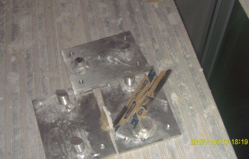

    Bei unserer Haussanierung war es unrsprünglich nicht geplant über die Einganstüren ein Vordach zu machen. Nachdem aber die Zimmermänner die Dachverlängerung nicht ausgeführt hatten sollten doch Vordächer angebaut werden. Beim WDVS war der Armierputz bereits aufgetragen.

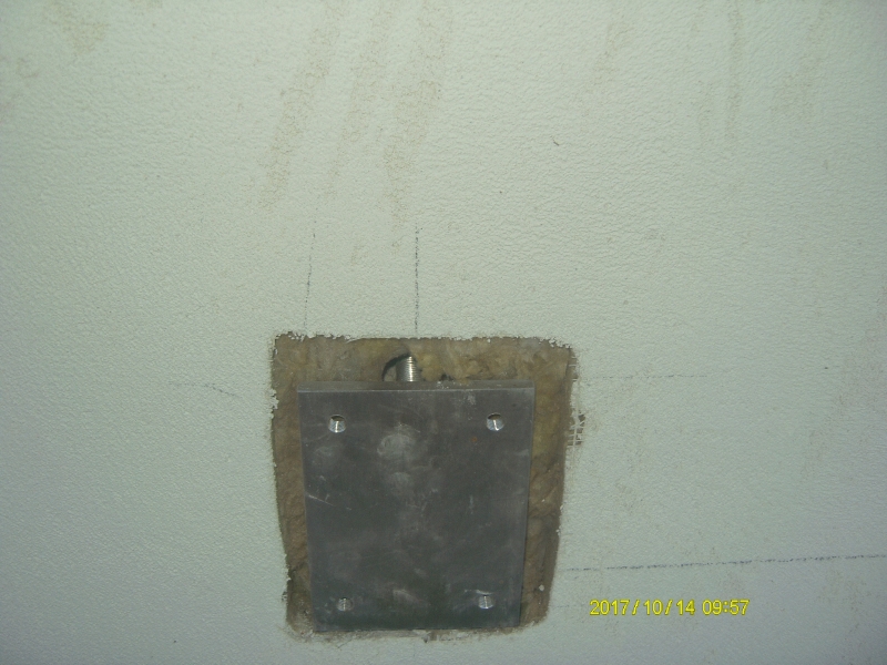

    Der Stahlbauer entfernte rechteckig den Grundputz und setzte Edelstahlplatten mit eingeklebten Gewindestangen.
    Die Platten waren eben im Verhältnis zum Grundputz gesetzt.
    Es war geplant auf diese Platten, das Loch überdeckende, größere Platten mit den Haltern für das Vordach zu schrauben. Unter die "größeren" Platten sollten Dichtbänder zur Abdichtung. Das Vordach sollte über die Halter laufen.
    Diese Ausführung war soweit vom Außendienstler des Systemgebers genehmigt, wurde aber vom Gipser abgelehnt. Diese Platten würden sein Gewerk durchbrechen, er könnte keine Garantie mehr geben auf Dichtheit und außerdem wären dies Wärmebrücken.
    Was haltet Ihr von dieser Aussage?
    Der Stahlbauer mußte die Gewindestangen wieder mühsam rausschneiden. Ersatz ist noch nicht gefunden.

    Das war ne super Konstruktion, wer hat den Rückbau denn veranlasst?

    Total bescheuert, wie relevant soll denn eine Wärmebrücke mit 6x M12 oder M14 sein ?

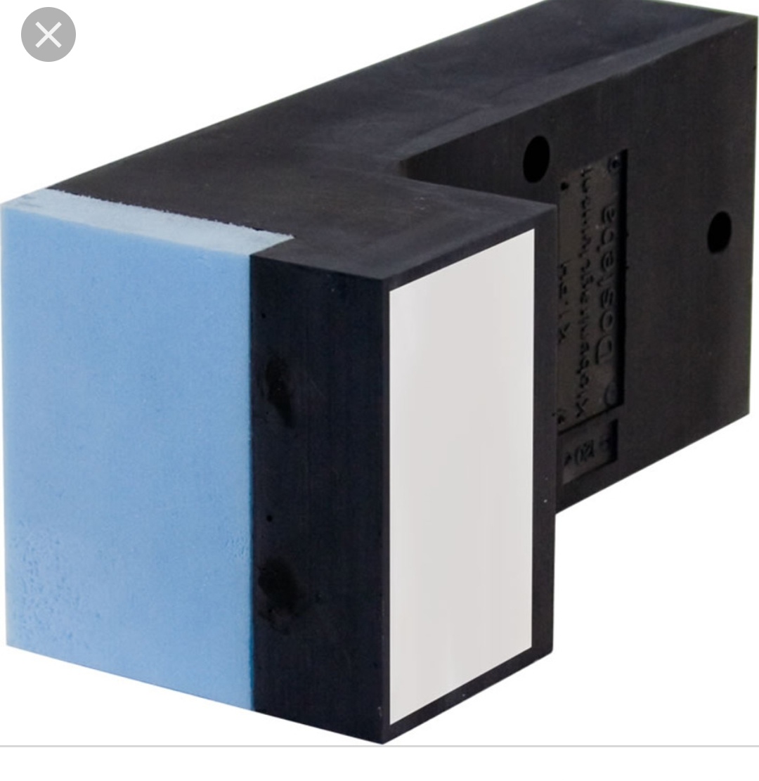

    Beim Helmut ist ja einiges schiefgegangen - vermutlich versuchen sich die Gewerke nun in gegenseitiger Beschuldigung - dieses Thema hatten wir schon öfters - 'kleinlich' betrachtet hat der Putzer natürlich Recht, es gibt genug Anbieter von WDVS Befestigungen beginnend bei Thermo Dübel bis hin zu ISO Korb oder in EPS vergossenen Konsolen oder Anschluss Platten ...weiterhin sind diese Anschlüsse nicht im Sinne 'von völlig starr und bewegungsfrei' zu sehen und Risse sind dort oft sichtbar im Putz...

    Ist natürlich korrekt aber deshalb die Halterung wieder rauszuschneiden ist schon auch etwas übertrieben....

    Na wenn der Gipser jetzt aus der Nummer raus ist, soll der Schlosser die Halterungen wieder genau so hinbauen. Die Gewindestangen stecken ja bestimmt noch drin, kann man also wieder anschweißen. Dafür müsste zwar etwas mehr Dämmung weggeschnitten werden, aber das bekommt man halbwegs wieder abgearbeitet.
    Und halbwegs ist an dieser Stelle ja auch ok, weil das Vordach sowieso keine flächige Sicht mehr auf die Wand zulässt.

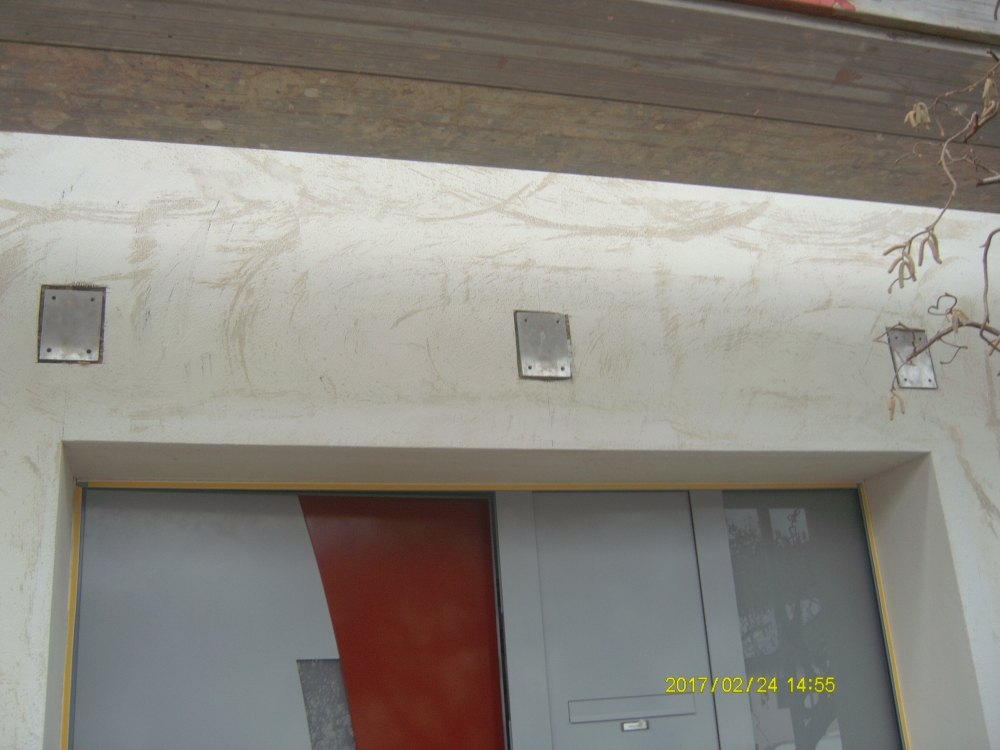

    Die Gewindestangen stecken schon noch drin, sind aber Wandeben abgenommen. Wird sich schwerlich wieder anschweißen lassen. Der Metallbauer hat von sich aus die Öffnungen mirt Edelstahlplatten verschlossen.
    Der Gipser ist auch noch nicht aus der Situation draußen, er will weitermachen, schnell die Endbeschichtung aufbringen.
    Ich bin der Meinung das erst die restlichen Gewerke erledigt sein müssen.

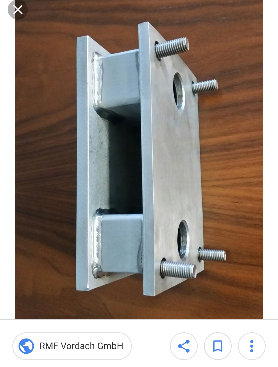

    Sowas besorgen lassen und Einbau, gibt es auch in Edelstahl, vermutlich muss dort dann nochmals geöffnet werden, aber da kann der Putzer nichts sagen.

    Ich denke, ich werde in dieser Sache Sto involvieren, wobei die alten Halter waren vom Gebietsfachberater freigegeben.
