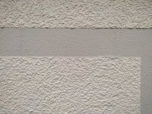

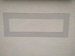

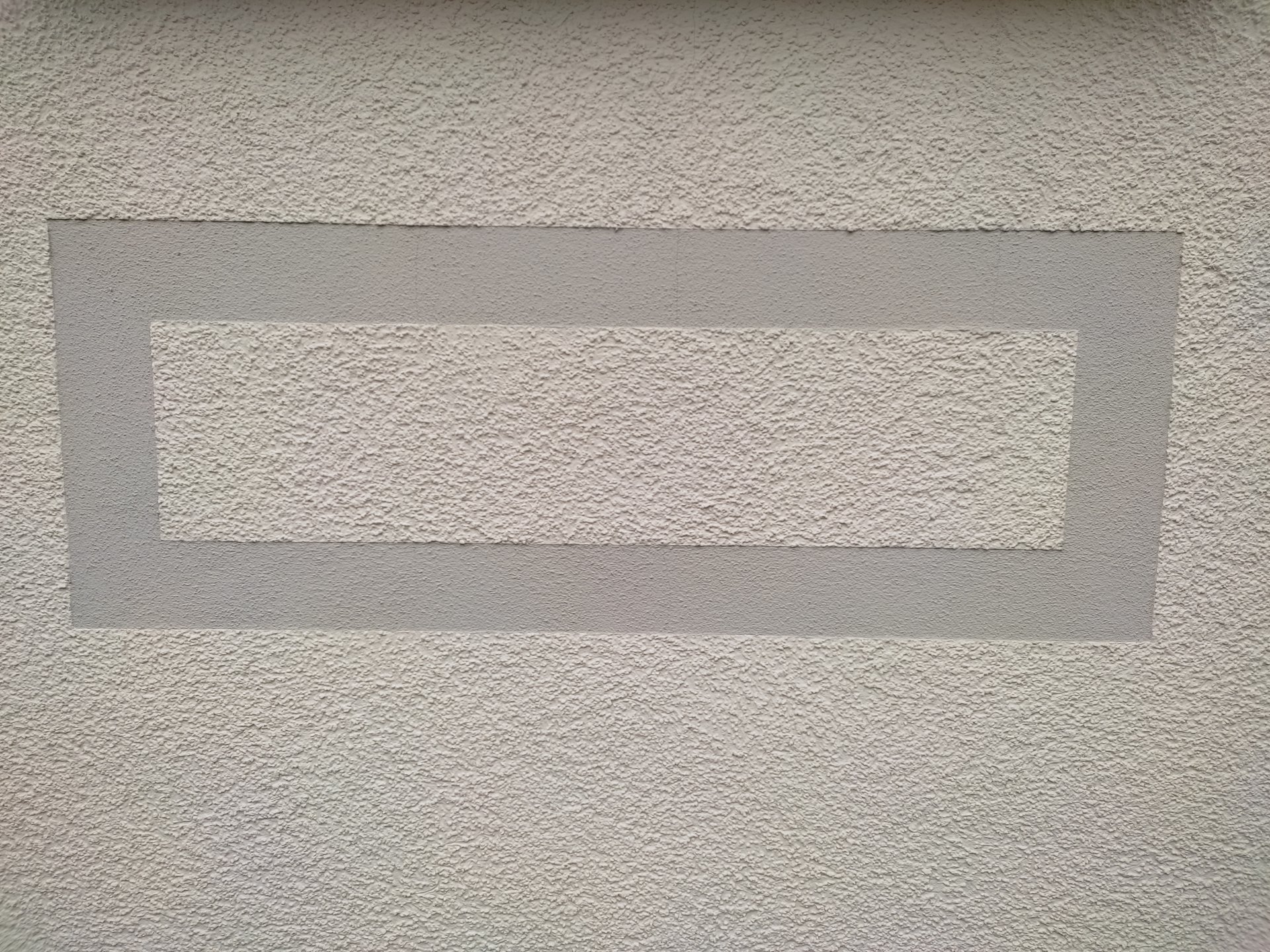

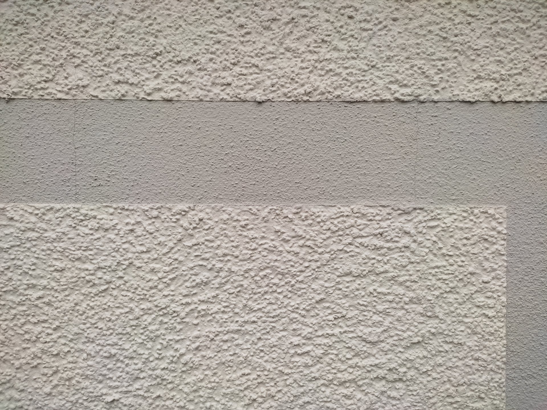

    Hallo in die Runde,
    wir hatten letztes Jahr von einem Fachbetrieb eine Fassadensanierung inklusive Dämmung mit einem WDVS von Heck Wall Systems durchführen lassen. Nach noch nicht einmal einem Jahr sind mittlerweile an diversen Stellen Risse aufgefallen und ich weiß nicht, wie ich damit umgehen soll, auch weil die Rissbreite weniger als 0,1/0,2 mm beträgt und die Risse aus einer Entfernung von 2-3 Metern nicht bzw. kaum sichtbar sind. Auffällig sind sie eigentlich nur an einzelnen Stellen, wo mit Feinputz ein paar gestalterische Elemente herausgearbeitet wurden. (siehe Beispielbild unterhalb einer Fensterbank) Auf dem groben Oberputz (3 mm Körnung) muss man aus nächster Nähe schon sehr genau suchen, um die Risse zu erkennen.
    Verwendet wurden Steinwolle-Putzträgerplatten von Rockwool (10 cm), die im Wulst-Punkt-Verfahren verklebt und dann mit Hilti HTR-P Dämmstoffdübeln verdübelt wurden. Als Oberputz kam ein Scheibenputz von Heck mit 3 mm Körnung zum Einsatz
    Ich hatte bereits mit dem Außendienstler des Herstellers gesprochen und der meinte, dass alles unter 0,2 mm Rissbreite für das System unbedenklich sei, aber mich würde trotzdem einmal eine unabhängige Zweitmeinung interessieren. Bei Bedarf kann ich auch noch weitere Bilder anfügen. Danke!
