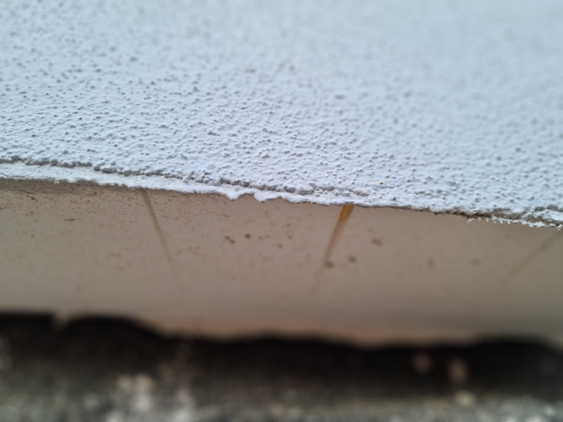

    wir haben die Außenwände eines Altbaus von mit WDVS dämmen lassen, jedoch ist aktuell der Abschluss nach unten hin "offen", also mit einer Art Styropor versehen aber nicht zusätzlich abgedichtet. Der Architekt hatte mit dem Dachdecker verabredet, dass er dies noch abdichtet, dieser möchte es jetzt aber doch nicht machen. Der Verputer, der das WDVS angebracht hat macht es auch nicht.
    Würden gerne in den nächsten Wochen so langsam die AUßenanlagen angehen, und bin auf der Suche nach einer Lösung für das Problem, da dann Erde gegen den Putz gelegt wird und ich Angst habe, dass die Dämmung von unten her Wasser ausgesetzt ist und dies zu Problemen führt.
    Hat hier jemand eine Lösung, wie man da vorgehen könnte?

    Normalerweise sollte sich der Stuckateur um so eine Abdichtungsproblematik kümmern.
    Das ist kein fachgerecheter Anschluss. Aber besser mal ein Foto mit einer weiteren Ansicht machen.
    Gewebe sollte eigentlich auch nicht offen liegen, da das Wasser ziehen kann. Wenn da Erde an den Putz kommt, muss auch der Putz zusätzlich abgedichtet werden.
    Was für ein Styropor sitzt da? Das gleiche wie in der aufsteigenden Fläche?
    Wahrscheinlich bekommt man das noch in den Griff, insbesondere, wenn da eine Sockelplatte sitzen sollte und der Mörtel auch Sockelgeeignet ist.
    Ansonsten einfach mal nach Sockeldämmung WDVS suchen, da gibt es eine Menge Details, wie sowas gelöst wird.

    Der Putzer soll mal das fertig machen, also Sockelputz und Dichtschlämme bis auf den Rohbau zurückführen.
