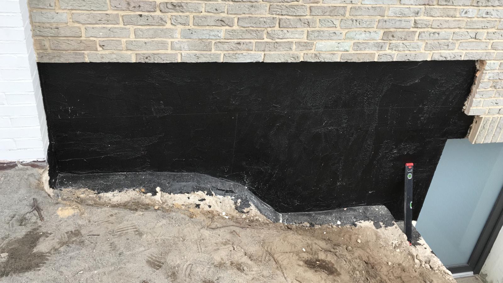

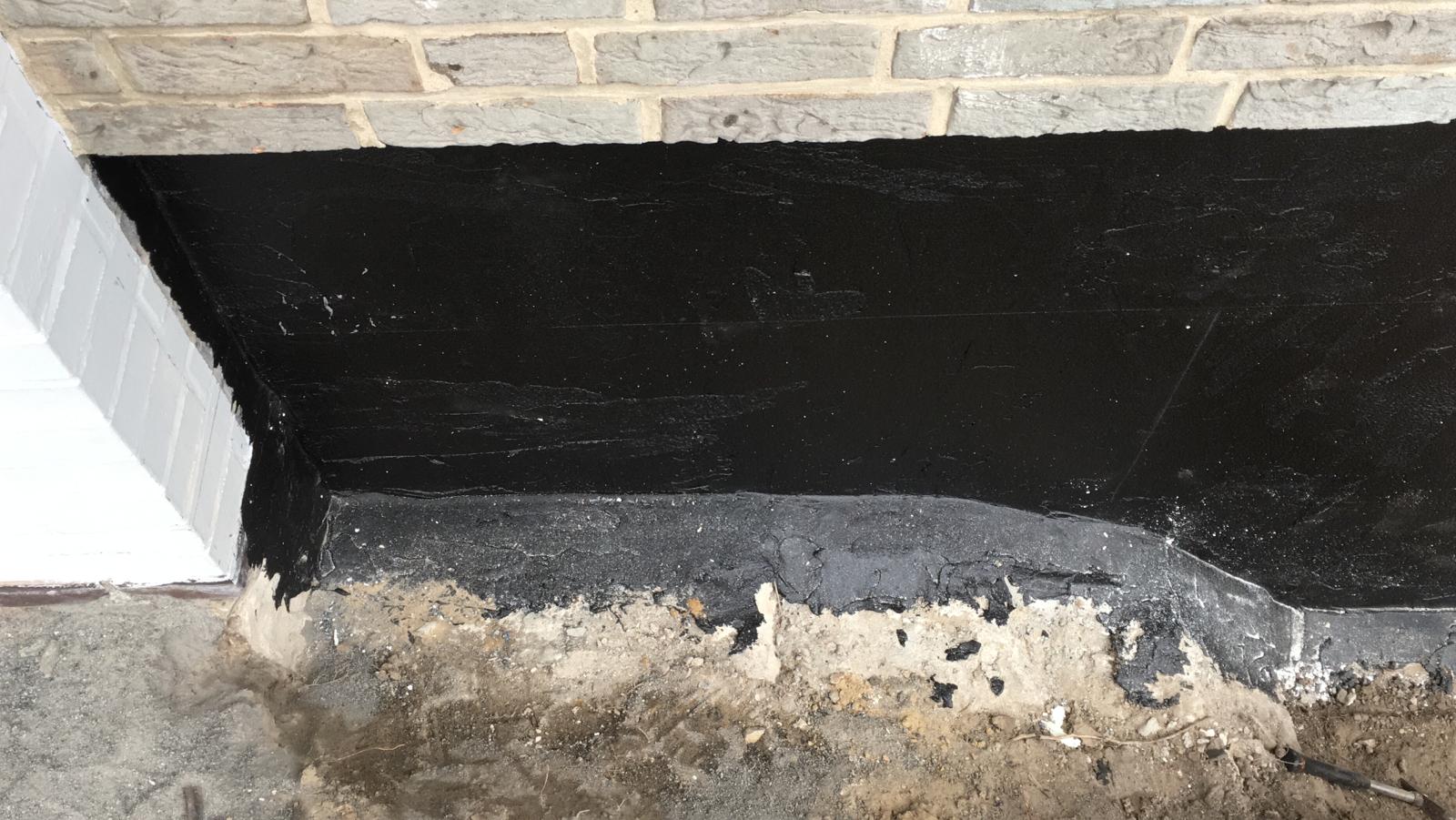

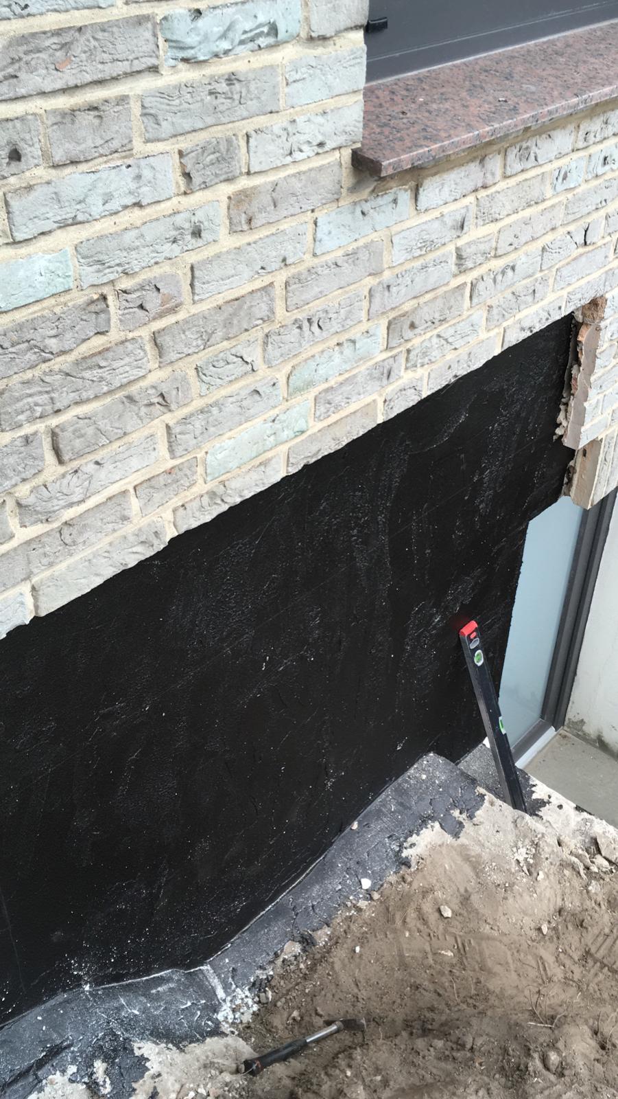

    Hallo liebe Community,
    nach jahrelangem lesen ohne Account habe ich nun doch noch mal eine Frage die ich trotz intensiver Suche nicht beantwortet bekomme.
    Ich plane die Anbringung eines WDVS im Laufe dieses Jahre ( 24cm ungedämmte Wand bekommt 16cm EPS 032)
    Die Terasse wird auch erneuert, sodass ich hier bereits „Vorarbeiten“ muss.
    Der 2K Dickschicht Bitumenanstrich ist bereits erfolgt.
    Die XPS Platten sollen auch mit Bitumen befestigt werden.
    Unter dem Terassenniveau wurde damals (Bj 1954) mit Beton angefüllt ( siehe Bilder)
    Wenn ich nun die XPS Platten anbringe ( entsprechend der Rundungen des Betons geschnitten ), muss ich diese auch noch 45 Grad schräg anschneiden ?
    Die Schnittkante würde ich in jedem Fall mit Bitumen versiegeln.
    muss ich später noch eine Noppenbahn anbringen ? Es ist wegen des Dachüberstamdes von 50cm mit wenig Spritzwasser zu rechnen
    ich würde mich über Meinungen und Antworten freuen
    Mit freundlichen Grüßen
    Nils

    Ca 30 unterhalb der Oberkante des umgebenden Geländes sollte auch gedämmt werden,
    falls nicht alles noch angeschüttet wird oder der Bereich nicht gedämmt werden muß.
    Die Noppenbahn dient vorwiegend dem mechanischen Schutz.
    Gegen Nager, Ameisen etc kann ggf auch eine zementgebundene Platte aufgeklebt werden.
    Unteren Abschluß und gesamte Plattenverklebung hinterströmungssicher ausführen.
    Wo sollte der 45 Grad Schnitt sein?

    Mach einen groben Schrägschnitt, kleb die Platte und füll alle restlichen Hohlräume die durch unsauberes Zuschneiden entstanden sind mit passendem Schaum aus.
