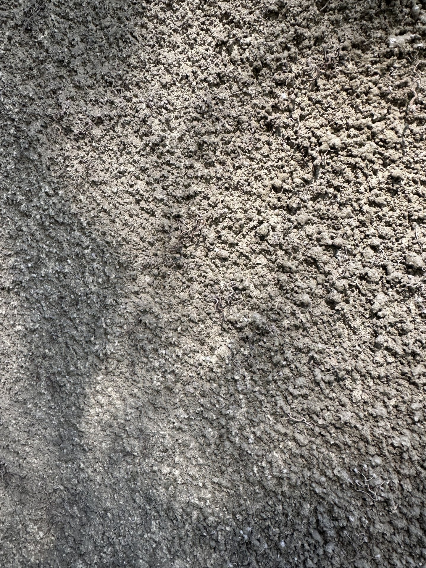

    Hallo
    ich möchte ein WDVS auf einen Putz aus 1933 aufbringen. Putz ist stabil und wurde nicht gestrichen. Körnung ca 2 bis ca 3 mm also unebener Putz mit Tälern und Bergen bis ca 3mm Differenz.Foto anbei
    Putz wird gekärchert und mit Tiefengrund versehen.
    Dann sollen 10 cm Steinwolle aufgeklebt werden. Kleber und alles andere von der Firma Fast.
    Welche Methode eignet sich am Besten um die Steinwollplatten anzukleben?
    Punkt Wulst oder ganzflächig?
    Vielen Dank.

    Vollflächig plus Verdübeln.

    Vollflächig mit Egalisierung des Putzes?
    Welche Zahnkelle 10 mm zum Auftragen auf due Dämmplatte?
    Wie würden Sie abkärchern? Wie Fettlöser also Spüli oder nur reines Wasser?

    Der Hersteller lässt beide Verfahren zu. Punkt-Wulst und Vollflächig und genau aus diesem Grunde frage ich ja. Welche Variante würdet ihr empfehlen? Bis zu welcher Unebenheit also Körnung des vorhandenen Putzes würdet ihr die Vollflächige Verklebung wählen?

    Das hat weniger mit der Körnung als eher mit der Ebenheit zu tun. Mit Punkt-Wulst kann man Unebenheiten im cm- Bereich ausgleichen, bei vollflächiger Verklebung maximal im mm- Bereich.
    Das Verhältnis Körnung des Unterputzes und Zahnung des aufgezogen Klebers muss so sein, dass die aufgeklebte Platte noch "schwimmen" kann.

    Wir werden mit einer Zahnkelle mit 8 mm und dann 6 mm versuchen oder ist das schon zu gross?
    Wenn wirvden Putz mit dem Kärvher vorher reinigen sollen wir da ein Fettlöservhinzugeben oder nur mit Wasser. Welcher Drucknistbzu empfehlen?
    Vielen lieben Dank und einen schönen Abend!

    Wenn du das Wasser nicht auffangen und über die Kanalisation gezielt entsorgen kannst, erübrigt sich diese Frage. Denn Fettlöser und Reinigungsmittel allgemein haben im Erdreich nix verloren.
    Alles andere muss vor Ort geprüft/ ausprobiert werden.
