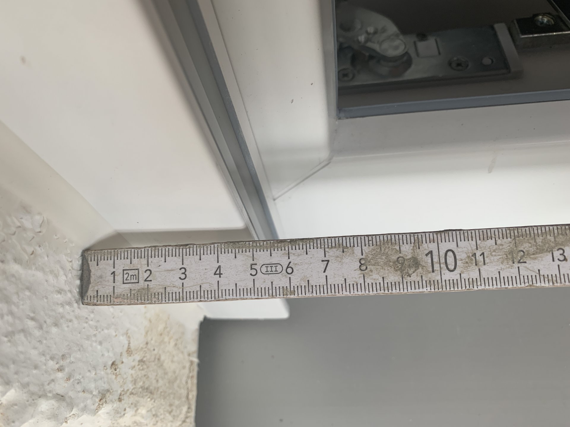

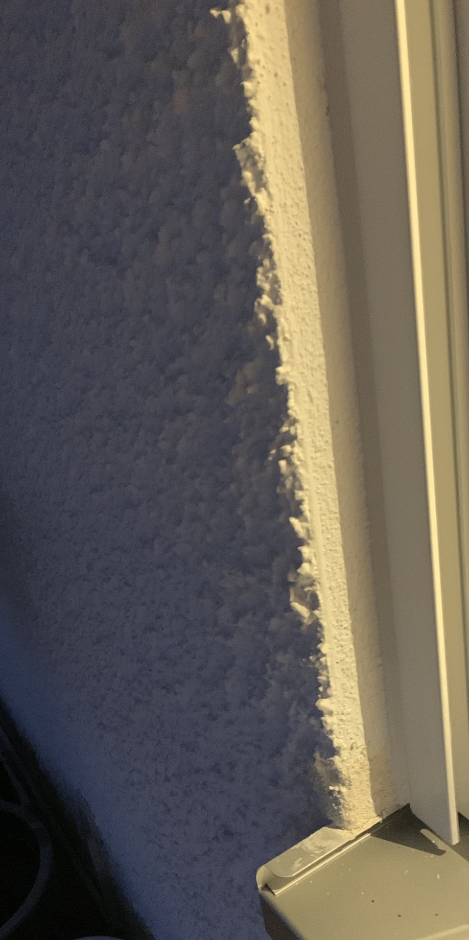

    Thema nachträgliche Fasssadendämmung.
    Muss man auch hinter der Rolladenführungsschiene dämmen, oder lässt man den Bereich aus und dämmt nur bis an die Schiene?
    Wie schaut es wärmebrückentechnisch mit dem Bereich unter der Schiene aus und wie macht man es üblicherweise bei einer Sanierung?
    Fenster usw. wurden letztes Jahr ausgetauscht. Wenn die Schienen abgenommen werden müssen, müsste ich natürlich auch alle Rollläden kürzen in der Breite.

    Rein technisch betrachtet muß da mindestens der sog. „Mindestwärmeschutz“ nach DIN 4108 gewährleistet sein, das ist dieser „Anti-Schimmel-Wärmeschutz“.
    Die Wärmebrückenbehandlung nach GEG (das ist die Klimaschutz-Wärmedämmung) ist nicht ganz so dramatisch, das kann man sich (derzeit noch) schönrechnen und ggf. kompensieren.
    Ob es im Jahre 2022 besonders schlau ist das so zu bauen lasse ich mal dahingestellt, ich persönlich meine nicht, aber das ist nur meine Meinung.
    Wie auch immer, je nach Wandaufbau im Bestand könnte es rein technisch betrachtet evtl. noch reichen ohne die Schienen abzumontieren und die Rolladen zu kürzen, man weiß es aber aus der Ferne nicht ganz genau. Dass es noch reicht, wenn man auch den zugänglichen Teil der Laibungen ungedämmt lässt, das bezweifle ich jetzt einfach mal. Und wenn da gedämmt wird, dann passt der Fensterbank nicht mehr, aber die passt bei WDVS ja schon von der Ausladung her nicht, die Rolloschienen müssen also vermutlich eh ab um den Fensterbank tauschen zu können, von da her ist das Kürzen der Rollos dann wohl auch noch gleich machbar (also wenn man Handwerker hat für die das machbar ist halt)…

    Da hätt ich doch - bevor ich drüber laber - gern mal genaue Angaben, welche Fensterrahmen und welche Rollladenführungsschienen da genau eingebaut worden sind. Und dann natürlich auch mal ein paar Infos zum vorhandenen Wandbaumaterial...

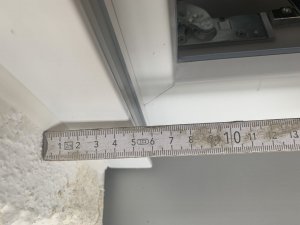

    Wandaufbau: 30cm Hochlochziegel. Darauf Grundputz (Kalkzement? nicht sicher) und Oberputz ist mit 7mm Körnung ein Kalkputz wahrscheinlich.
    Anbei ein genaueres Bild mit Maßen.
    4,5cm breite der Rolloschiene
    Der Fensterflügel beginnt bei ca. 7,5cm
    Die Rolladenführungsschienen wurden auf (Pilzkopf-?)Schrauben einfach draufgeklipst. Es lässt sich daran wackeln, ich kann mir vorstellen, dass sie leicht abzunehmen sind. Die Acrylfuge zum Mauerwerk hält sie aktuell gut fest.

    Die Rollladenführungsschiene sieht mir aus als wäre sie hinten gekammert. Da muss die Dämmung nicht dahinter geführt werden.
    Da kann man jetzt vorne drauf eine Leibungsdämmung von 4 cm plus Putz mit APU-Leiste drauf führen.
    Wichtig ist dass ihr neue regendichte Fensterbankverblechungen einbauen lasst und dass das WDVS dann auch an diese Bänke mit entsprechenden Dichtbändern fachgerecht angeschlossen wird.
    Muss halt nur von einem Fachmann vorher gecheckt werden wie die Fensterbankendstücken zu der geplanten Fensterleibungsposition und zu den Rollladenschienen passt - ggf. sind die Rollladenschienen im Kammerbereich einzukürzen damit sie von der Fensterbank ordentlich untergriffen werden können.

    Ja soweit ich mich daran erinnern kann, hatte die Schiene Hohlkammern. Das heißt diese Hohlkammern bringen schon eine gewisse Dämmleistung mit sich, sodass das dahinter Dämmen sich erübrigt?
    Vielen Dank!
    Regendichte Alu-Fensterbänke.. also quasi eine Wanne und nicht wie üblich mit diesen abnehmbaren Kappen?
    In den fachgerechten Anschluss an die Dämmung habe ich mich bereits eingelesen, damit es dort später keine Risse usw gibt; da finde ich das Video von Sto nahezu perfekt:

    Also zunächst einmal hat da Acryl ohnehin nichts verloren. Der wird gar keine Zulassung dafür haben.
    Die Rollladnführungsschine kann nur berücksichtigt werden, wenn eine Dichtband zwischen dieser und dem Rahmen ist.
    Die Dämmstärke ergibt sich nicht durch die breite der Schiene sondern den Kammerbereich der Schiene, also Schienenbreite abzüglich der Panzernute,
    weil hier schon die Außenluft anzusetzen ist.
    Rahmenverbreiterungen werden i.d.R. von den Herstellern nur lose mitgeliert, weil diese sonst zum Uf-Wert des Fensters zählen.
    Das mit dem "Aufdübeln an die Wand" vergrößert zudem die Wärmebrücke und erschwert die Schlagregendichtheit wie die Dampfbremse.

    Natürlich kannst du auch 10cm drauf kleben, im Wärmebrückennachweis in PSI Therm bringt das nichts, denn du wirst vom Hersteller voraussichtlich keine techn. Angabe zur Schiene bekommen.(ggf. sind die Schienen aus diesem Grund auch nicht vormontiert) Mehr wie der geschlossene Profilbereich kann nicht angesetzt werden.
    Sobald Außenluft zwischen die Schiene und den Rahmen kommt, ist da ohnehin das Ende der Betrachtung der Wärmebrücke in PSI-Therm.
    Bedenken zu einer schimmelpilzkritischen Wärmebrücke kann es keine geben, da die Schienen außen sind.
