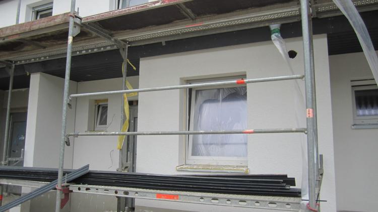

    Hallo Forum,
    bei uns ist der Bau soweit gut fortgeschritten.

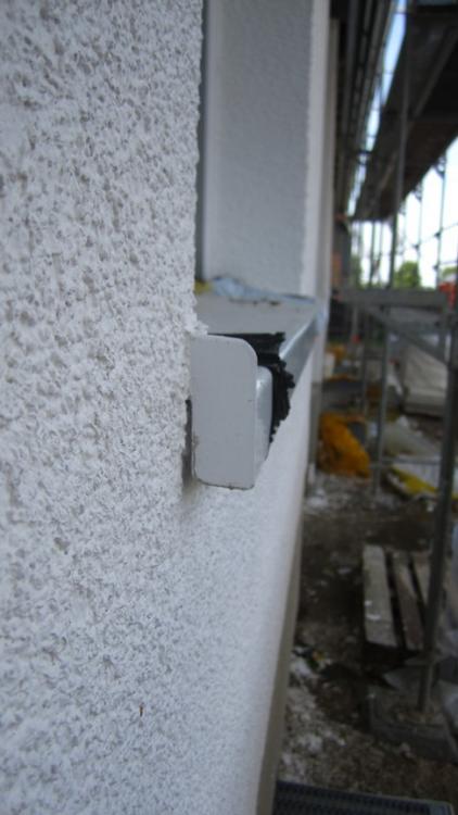

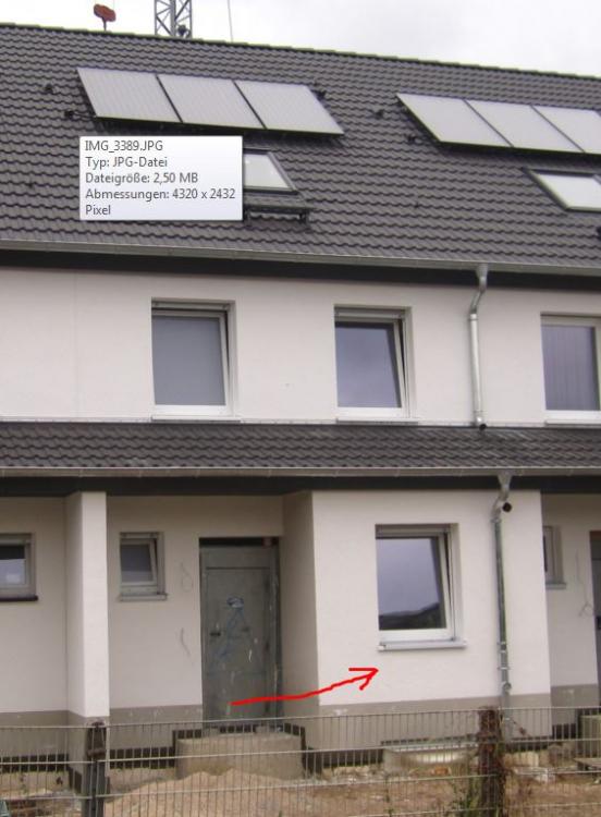

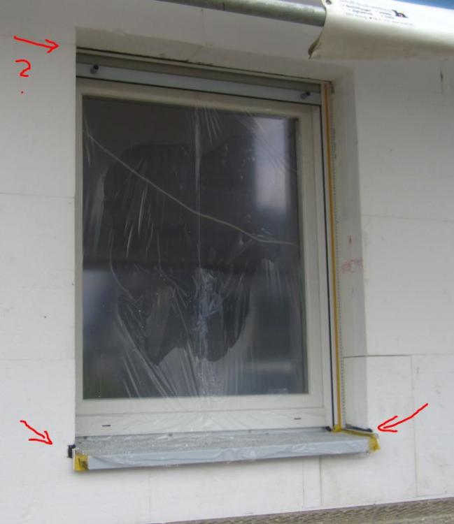

    Mir fiel jetzt 3..4 Wochen vor Bauabnahme eine „schiefe“ Fensterbank am Küchenfenster auf. Bei der der Kontrolle der Fenstermontage wurden die Fenster gerade, plan und gut eingebaut. Mir fiel letzte Woche dann der Versatz an der Fensterbank auf, anscheinend wurde die WDVS an dieser Wand leicht schief geklebt.
    Der Architektin (Bauträger) ist der Mangel auch schon aufgefallen. Jetzt weiß ich nicht wie ich mich bei der Abnahme zu diesem Punkt verhalten soll. Ich könnte mit diesem „kleinem“ Mangel leben. Ich glaube es würde sich nicht „lohnen“ die Fassade in diesem Bereich wieder komplett abzureißen und neu zu machen. Ich könnte mit einer Preisminderung mit diesem Mangel leben, wie hoch sollte ich ansetzen (Kaufpreis RMH 255k€)?
    Was meint ihr??? hmmm…

    Die Abweichung dürfte innerhalb der zulässigen Toleranzen für Winkel- und Ebenheitsabweichungen nach DIN 18202 sein (bei 1 Meter Fensterbreite 6 mm Winkelabweichung (Stichmaß) und 5 mm in der Ebenheit der Wand, wenn ich das richtig in Erinnerung habe). Also liegt diesbezüglich kein Mangel vor.

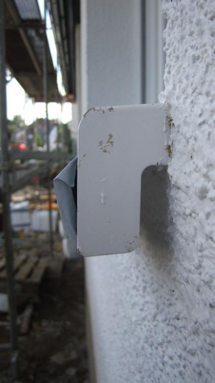

    Zu prüfen wäre aber noch, ob die Fensterbank 20 mm übersteht, siehe ATV DIN 18339 Klempnerarbeiten, Abschnitt 3.5.3: "Abdeckungen müssen eine Tropfkante mit mindestens 20 mm Abstand von den zu schützenden Bauwerksteilen aufweisen."
