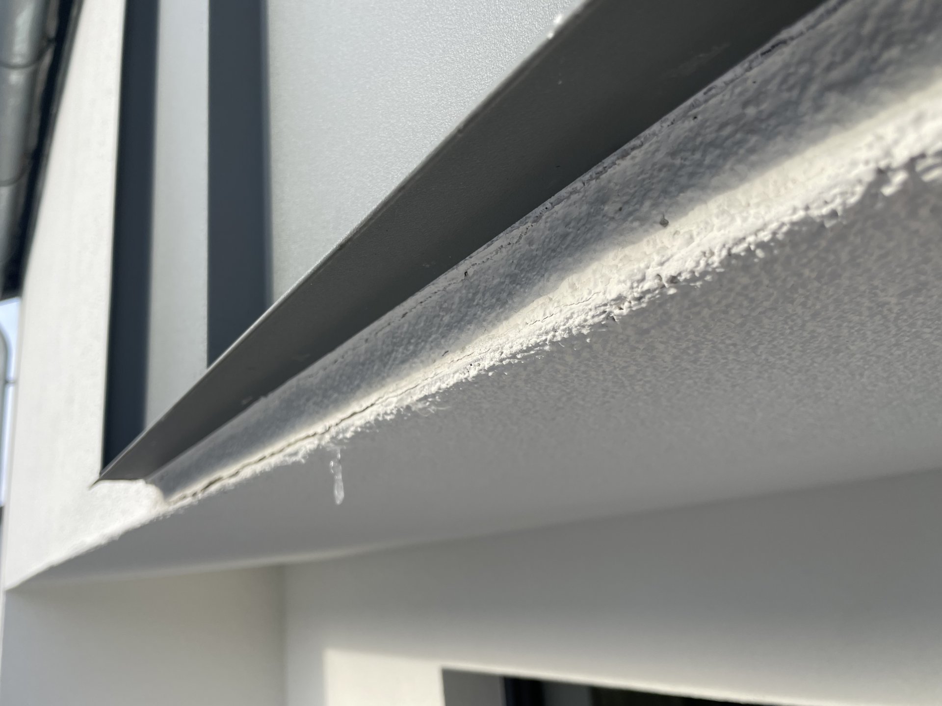

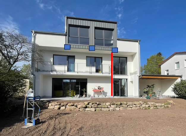

    es wäre toll wenn ich hier ein paar Hinweise zu meinem Problem erhalten könnte.

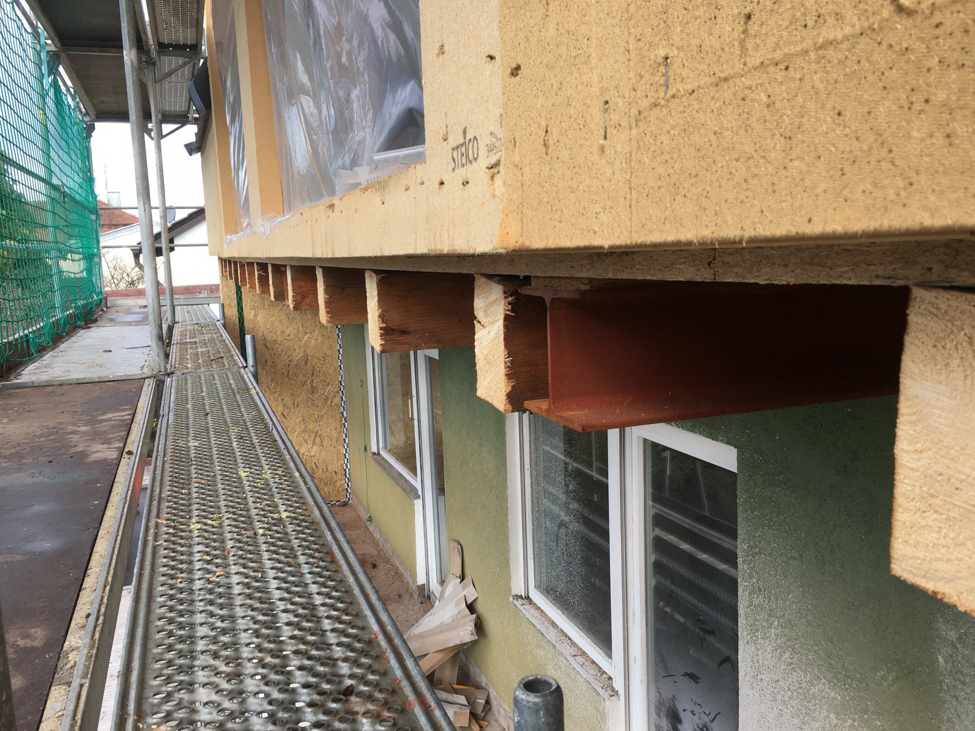

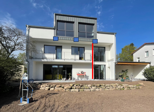

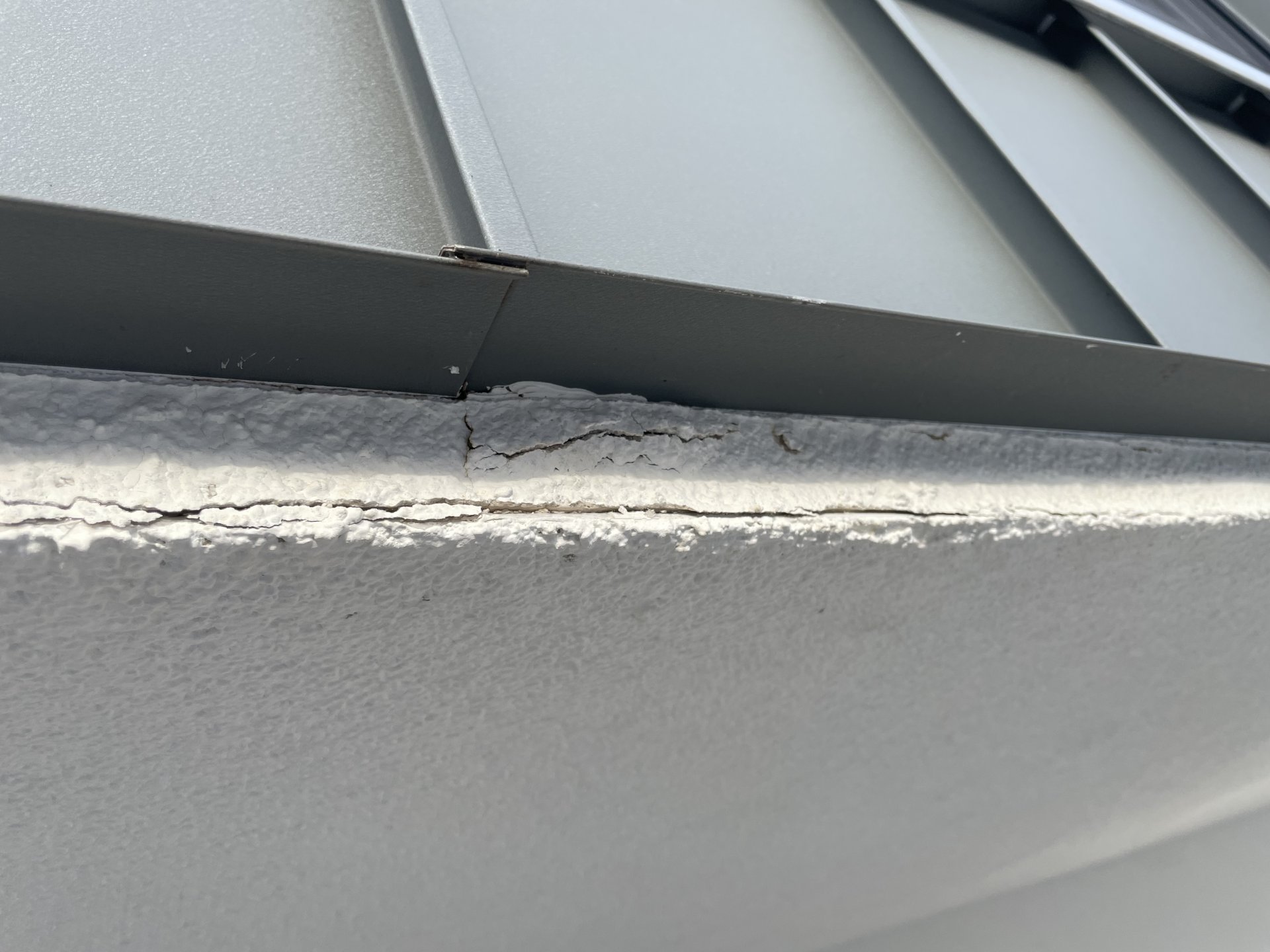

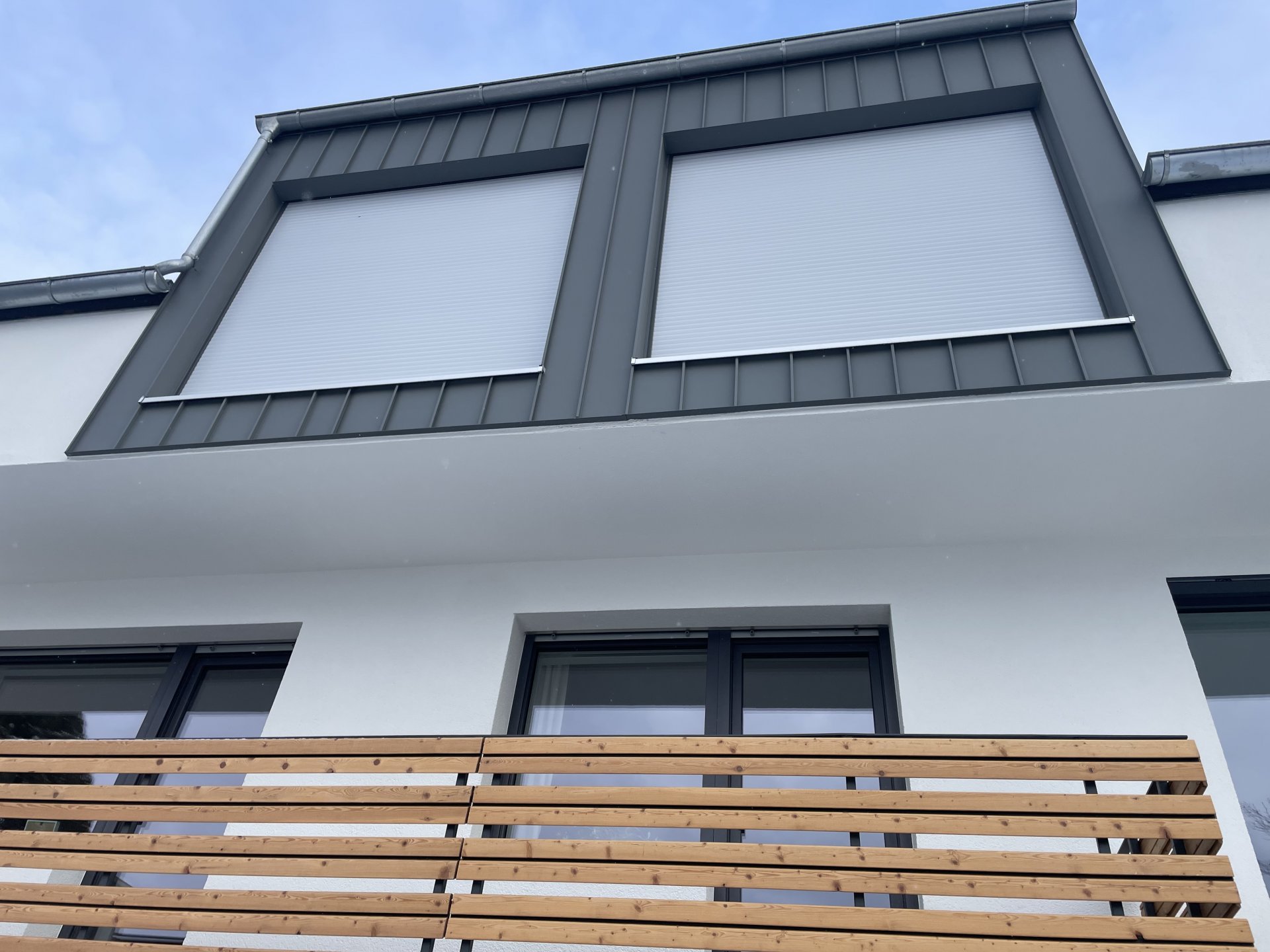

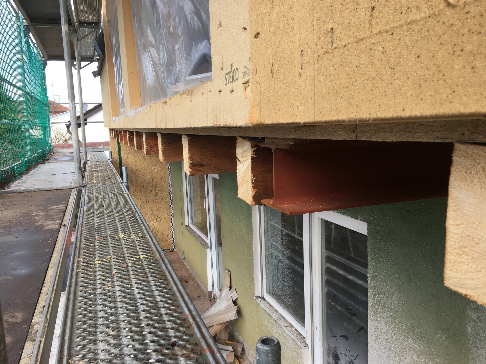

    Wir haben letztes Jahr unser Haus saniert. Hierzu wurden 3 Stahlträger eingezogen um die Last der Gaube und vom DG abzufangen. Gleichzeitig wurde die Fassade gedämmt.

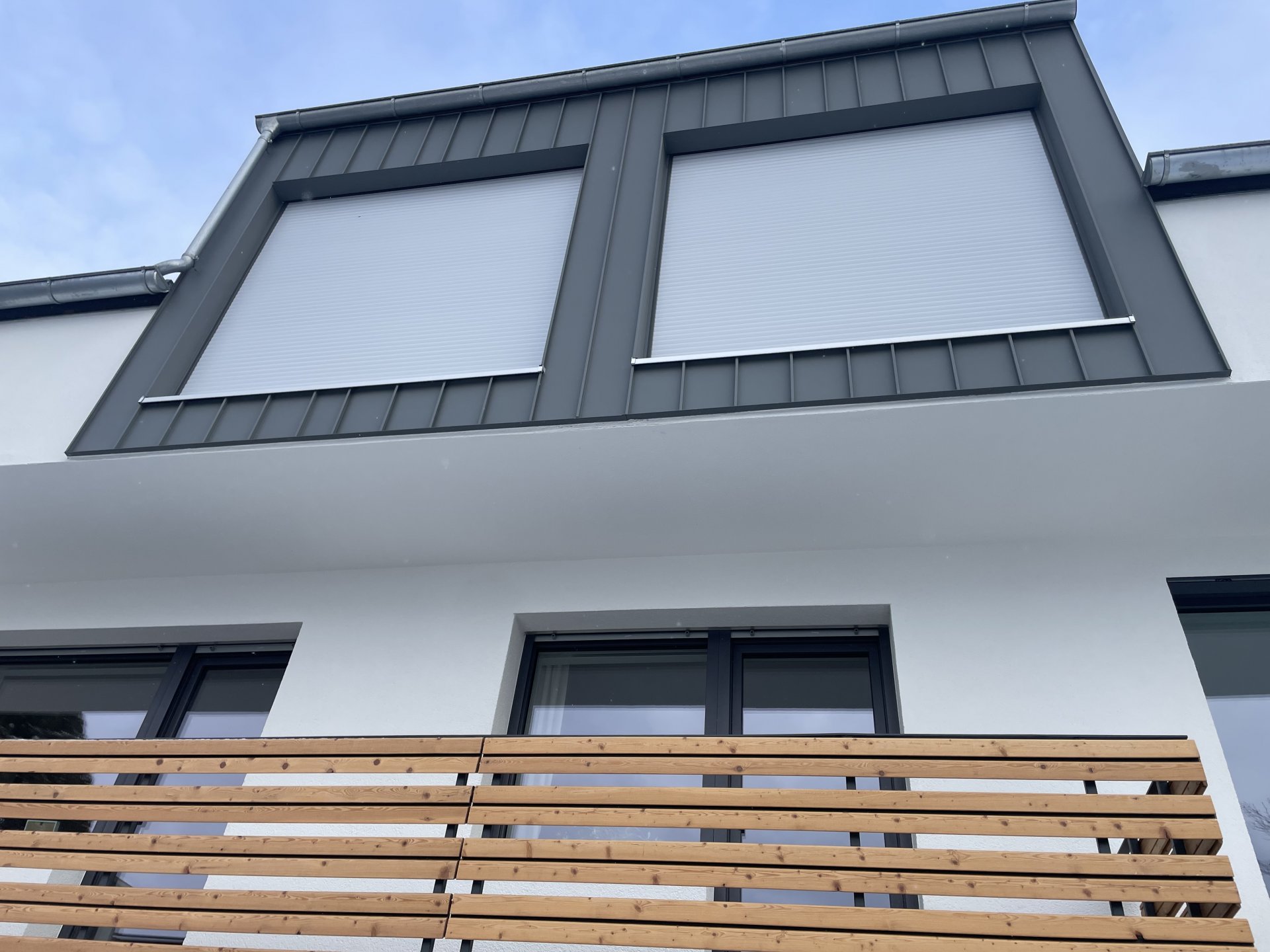

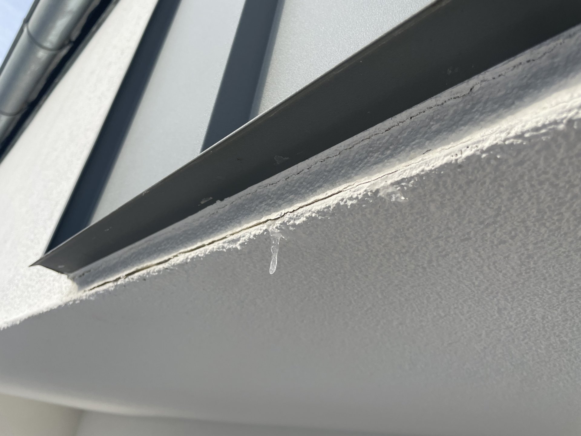

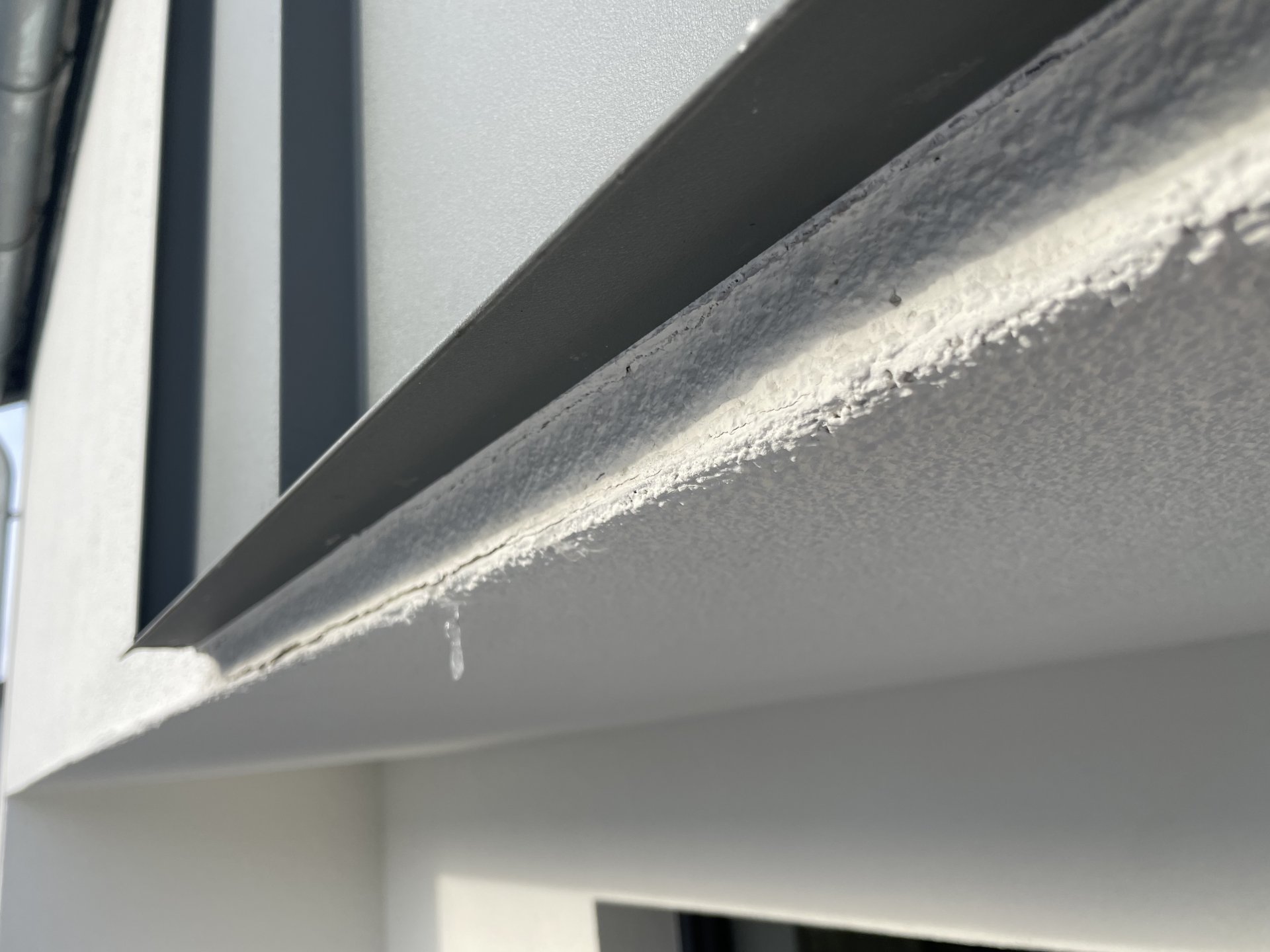

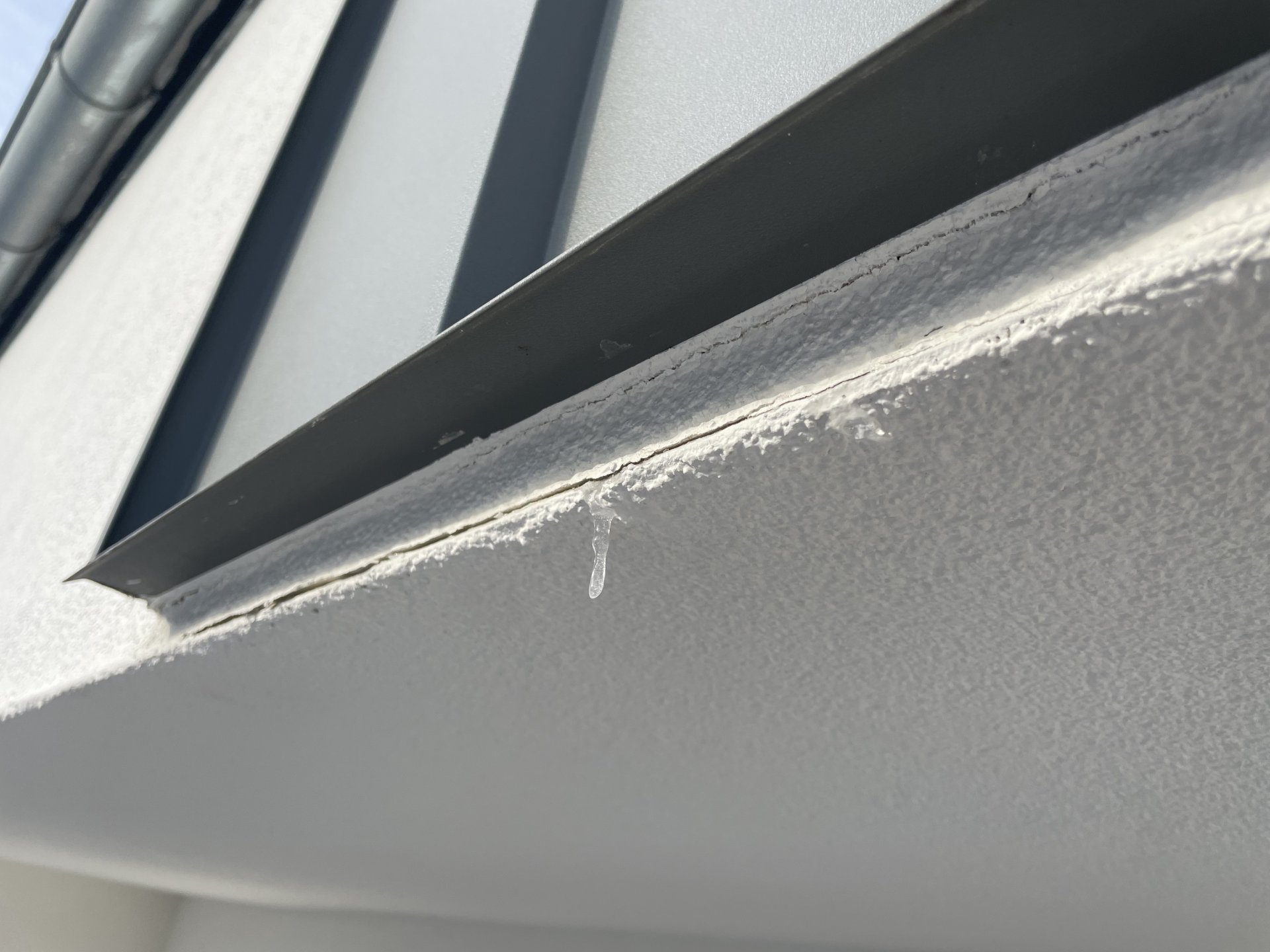

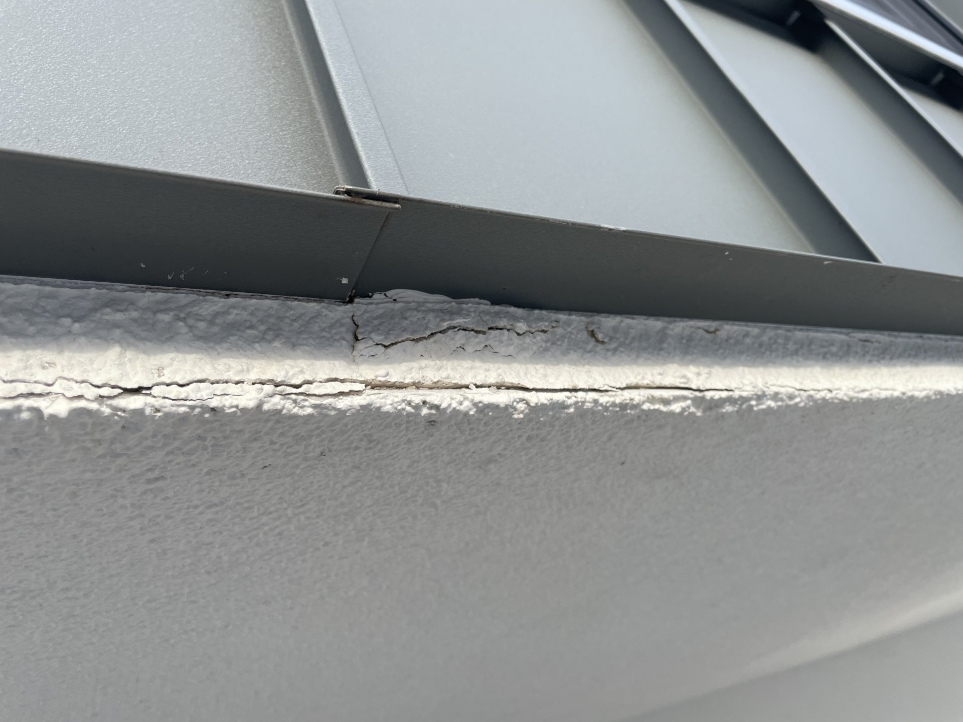

    Nun zu meinem Problem: Oberhalb vom Balkon, löst sich die Fassade auf. Es muss Kondenswasser sein, da es in den letzten Tage nicht geregnet hat und ich dieses Thema hier sowieso schon länger beobachte.
    An den 3 blau markierten Stellen (Vollansicht) befinden sich die Träger die einmal längs durchs Haus gehen. Ich vermute, dass die Träger nicht richtig gedämmt wurden und ich nun einen starken Kondensat-effekt unterhalb der Gaube habe.

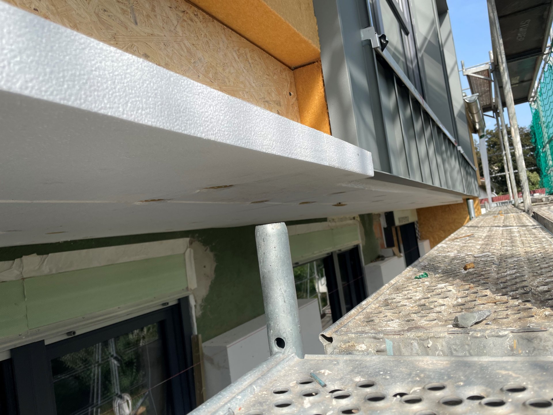

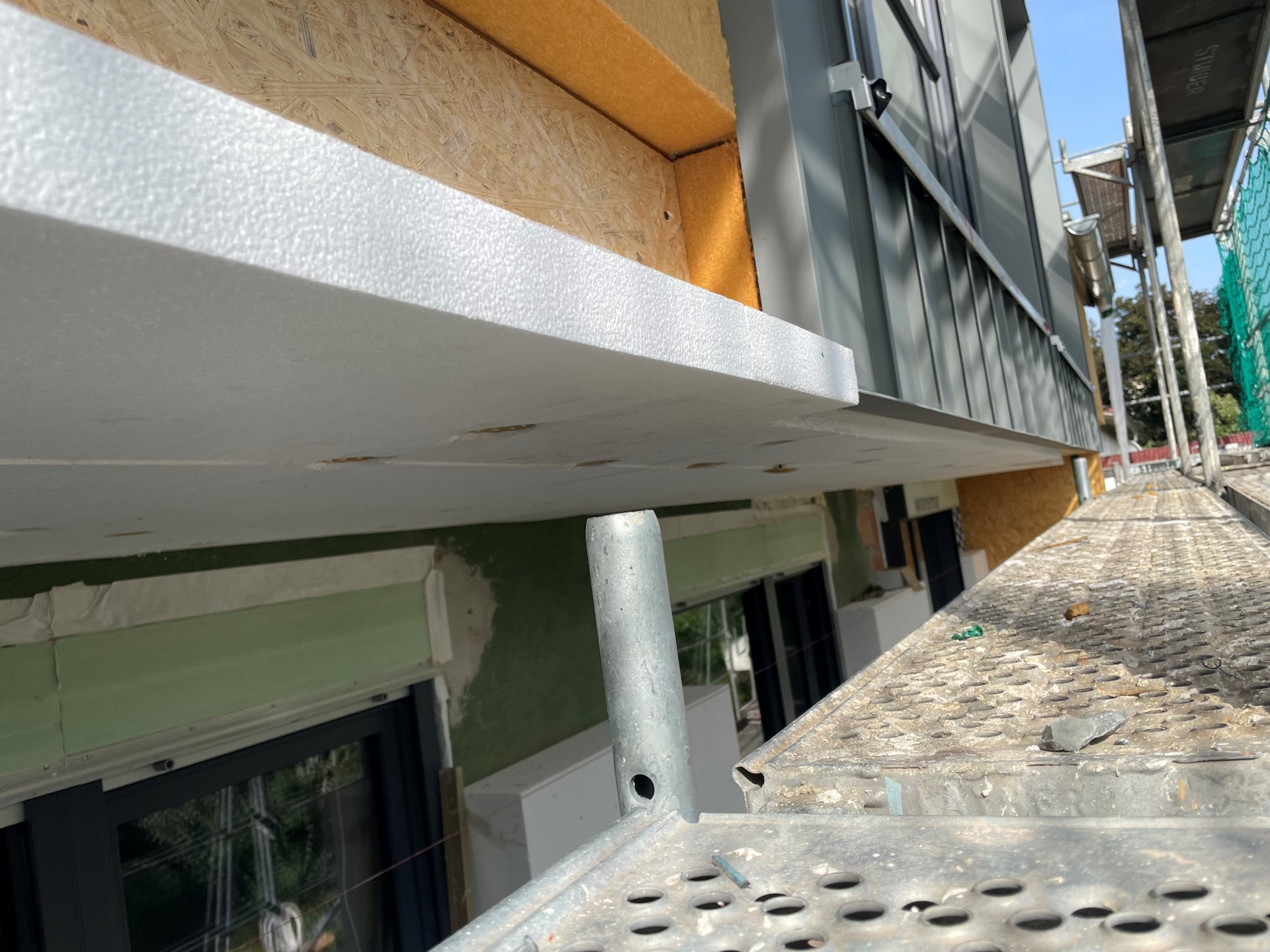

    Eingeblecht ist auf OSB Platten. GGf. Schwitzwasser hinter den Prefa-Blechen? Aber so massiv?
    Es kommt noch besser.... Den Balkon haben wir mit einer Gefällkeildämmung und Folie abdichten lassen. Fast in der Achse (rot) unterhalb des rechten Trägers tritt Wasser unter der Balkonabdichtung aus.
    Kann es sein, dass die Träger so starken Kondensatfluss bilden, dass auf vertikal auf der OSB (überhalb des Balkons) nach hinten und dann an hinter der WDVS (styropor) runterläuft und dann am Balkon austritt?
    Wirklich verrückte Sache. Zum Glück sind die Gewerke hilfsbereit bei der Ursachenforschung
    Dennoch bin ich um jeden Tip dankbar.

    Das kann nur ein Sachverständiger mit bauphysikalischem Grundverständnis nach einem Ortstermin klären.
    Ich glaub das wird hier zu komplex mit den paar Fotos.

    Ich hätte da direkt mal das untere Abtropfprofil der Blechfassade im Verdacht. Das sieht aus, als ob da Wasser zurücklaufen kann, ist aber nicht gut zu erkennen auf den Fotos.
    Einen Zusammenhang mit dem unteren Balkon kann ich jetzt erstmal nicht erkennen, das können durchaus zwei verschiedene Probleme sein.
