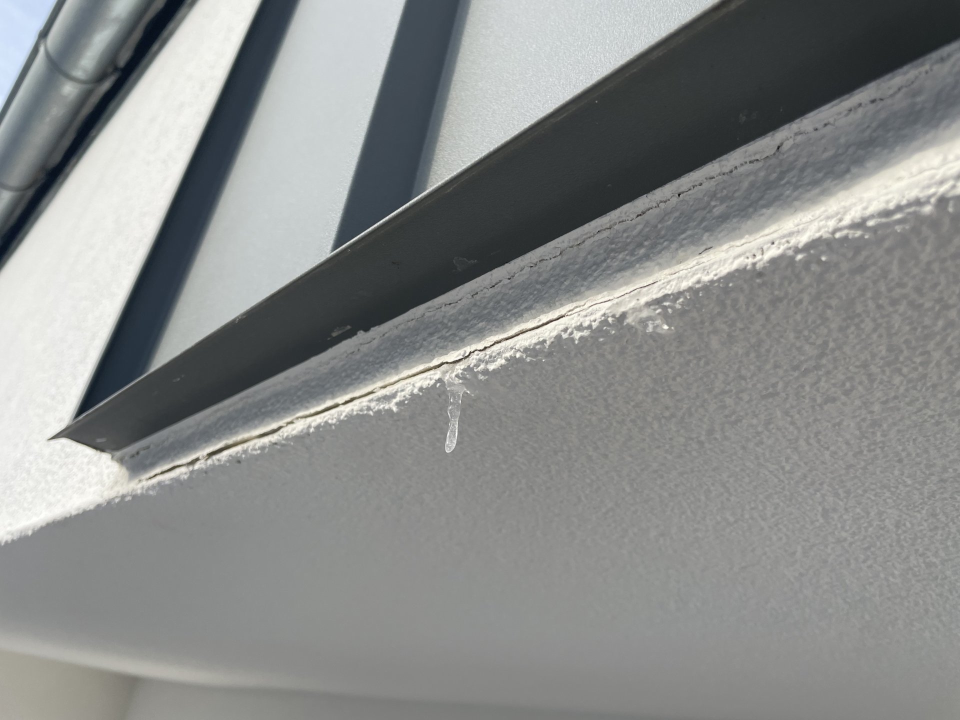

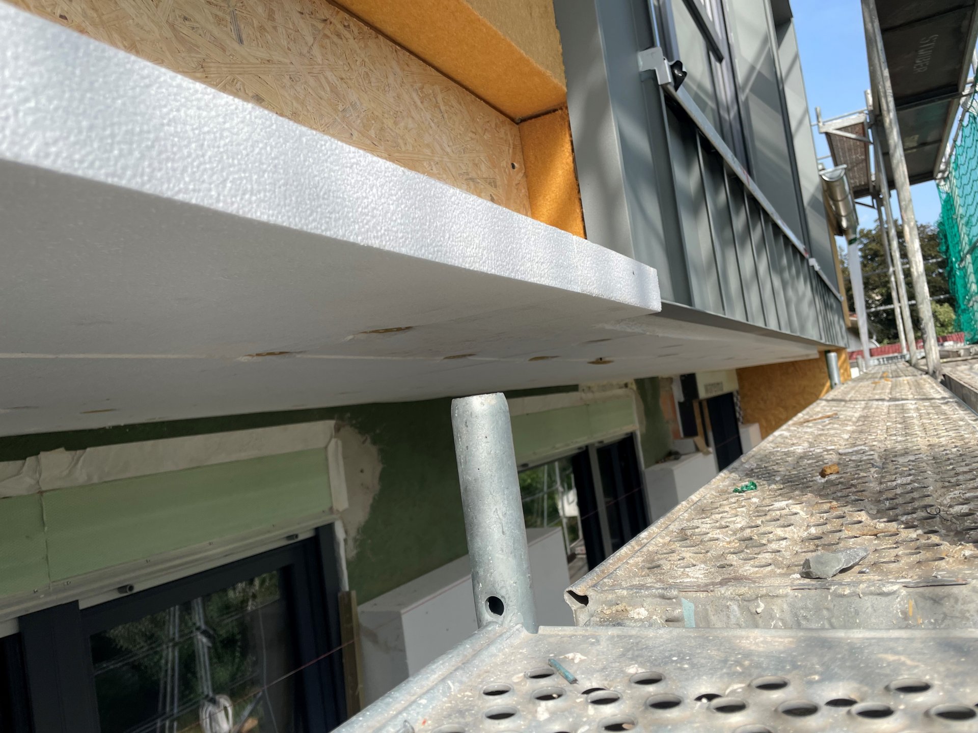

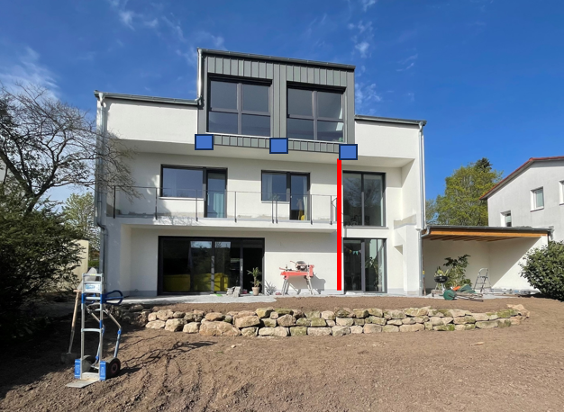

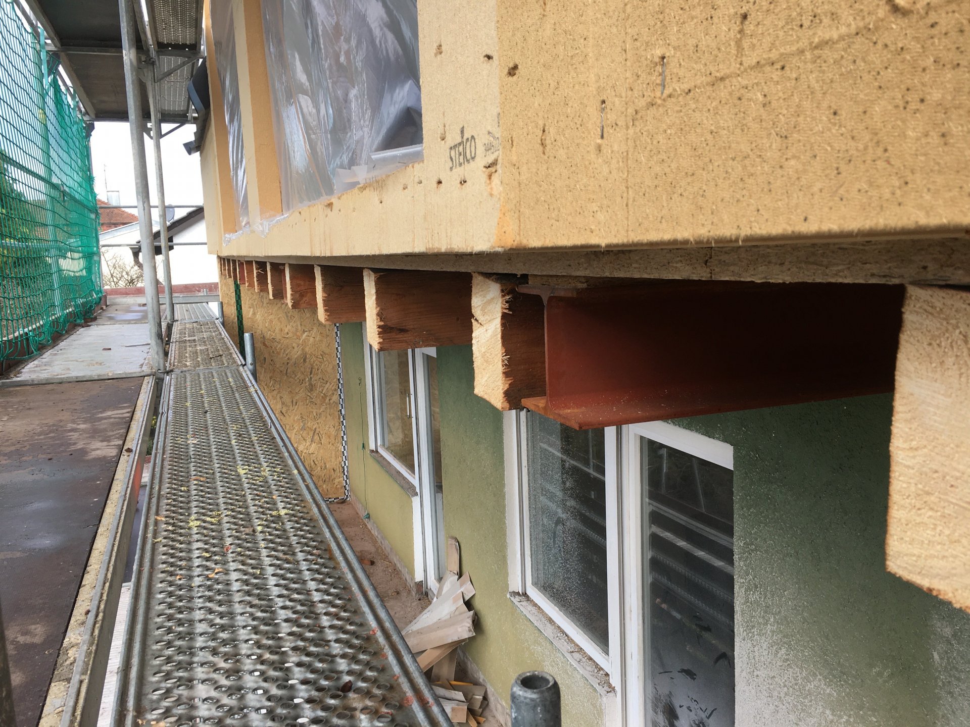

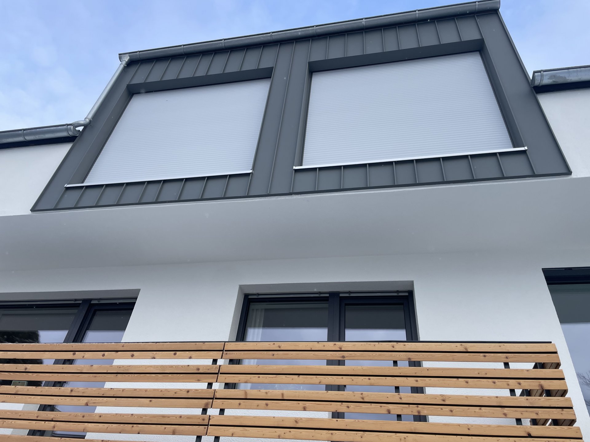

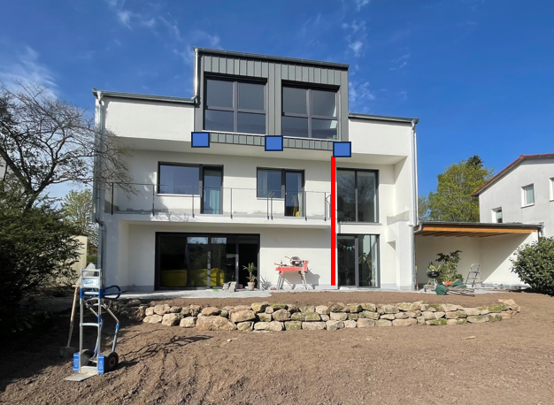

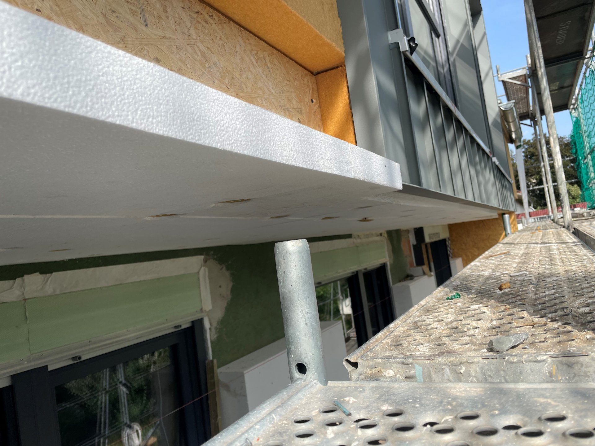

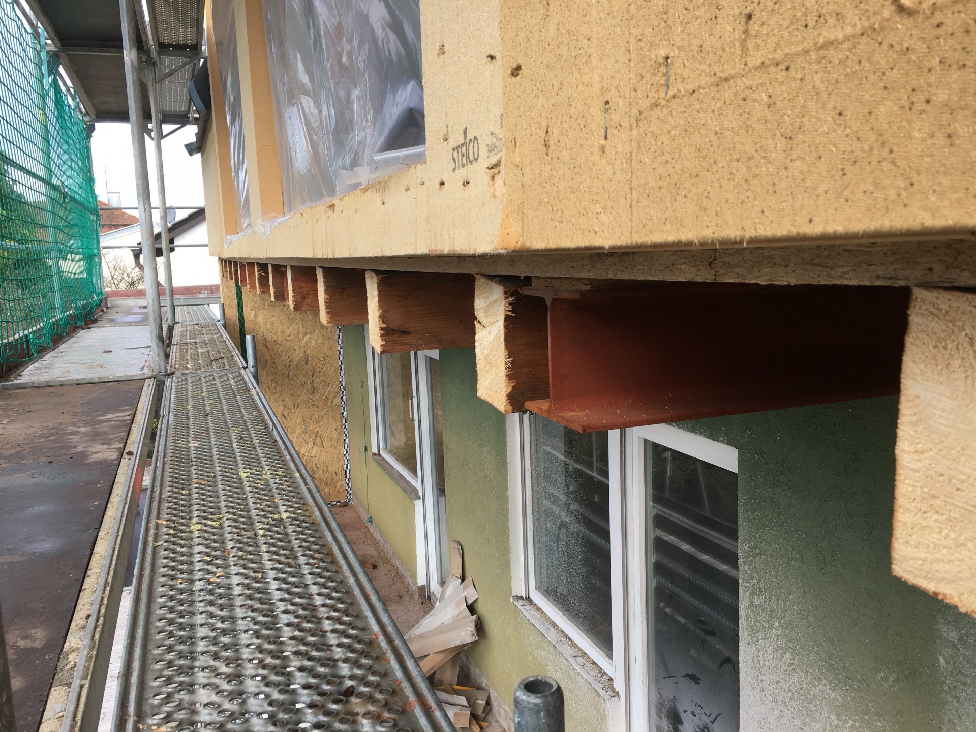

    Wir haben letztes Jahr unser Haus saniert. Hierzu wurden 3 Stahlträger eingezogen um die Last der Gaube und vom DG abzufangen. Gleichzeitig wurde die Fassade gedämmt.

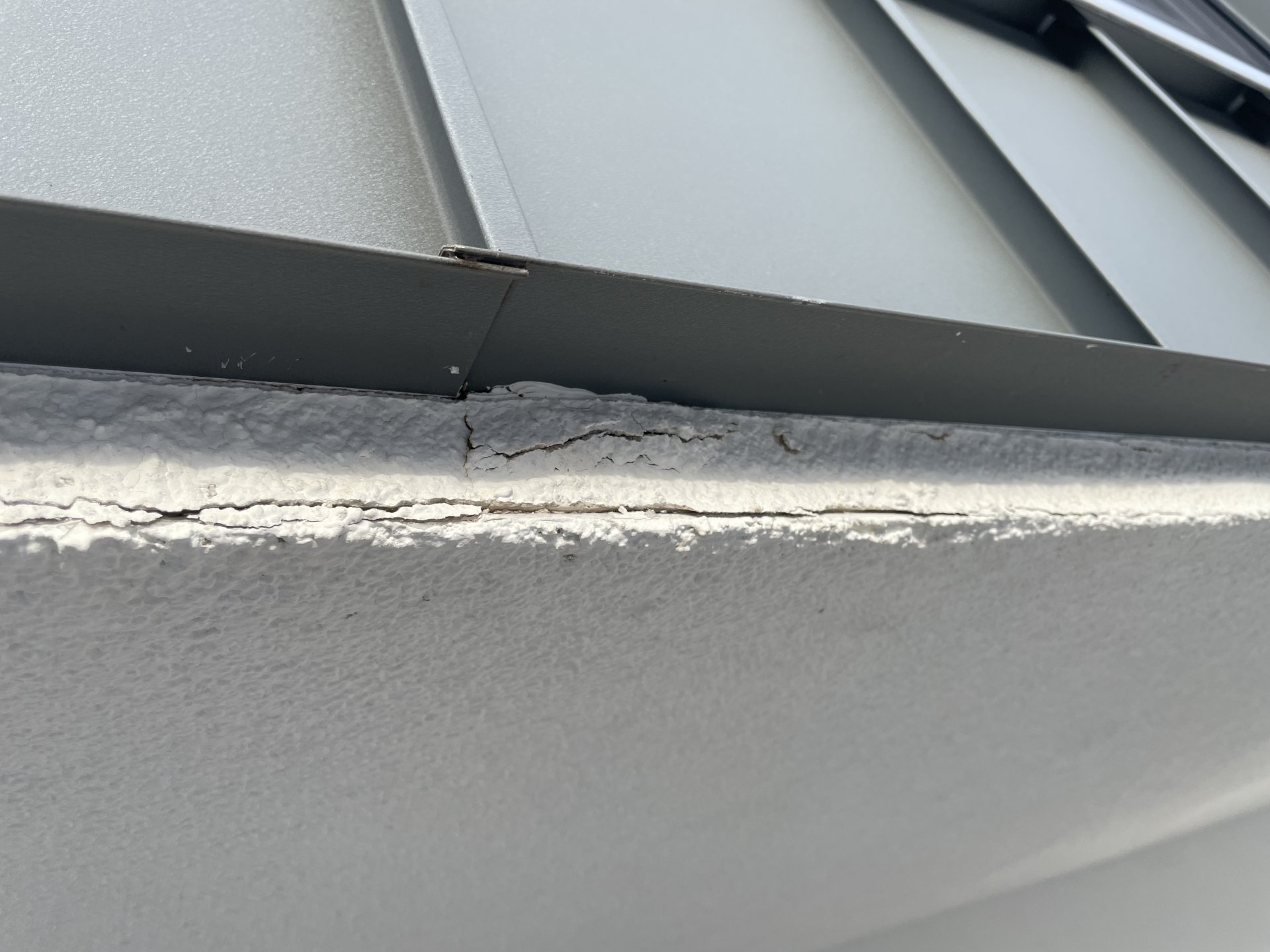

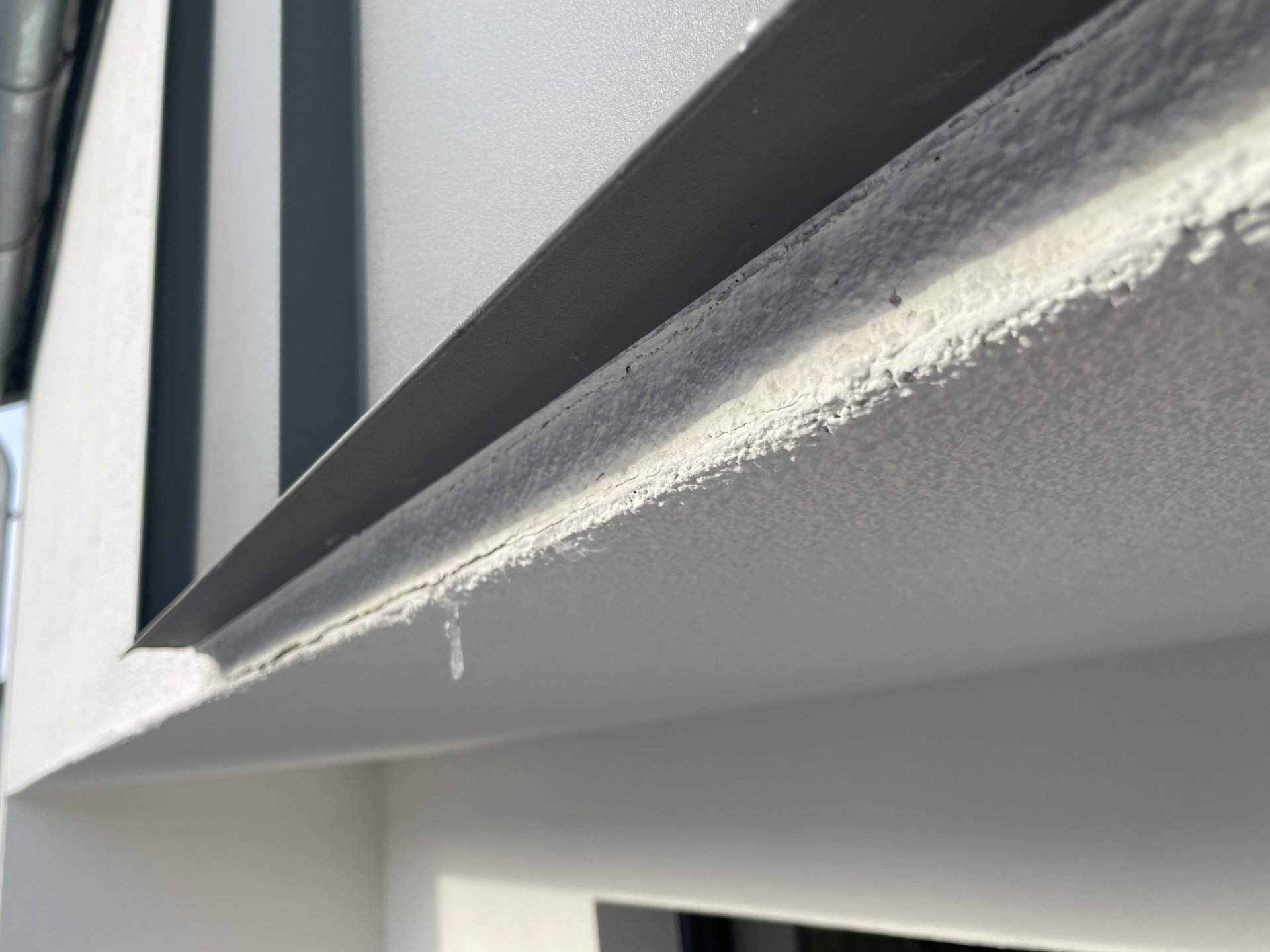

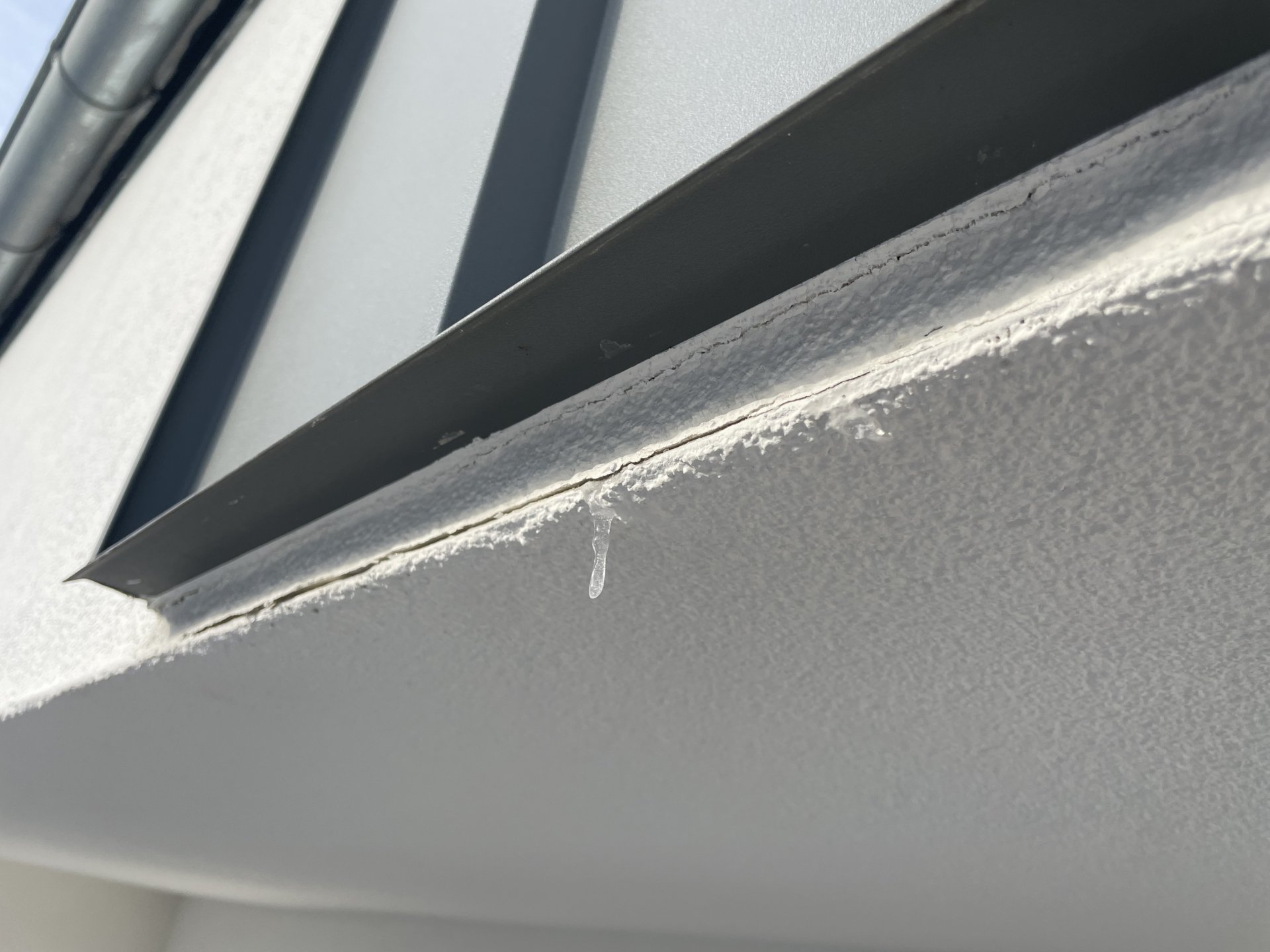

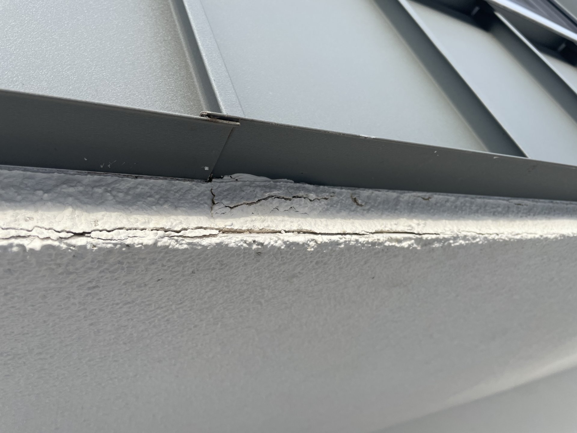

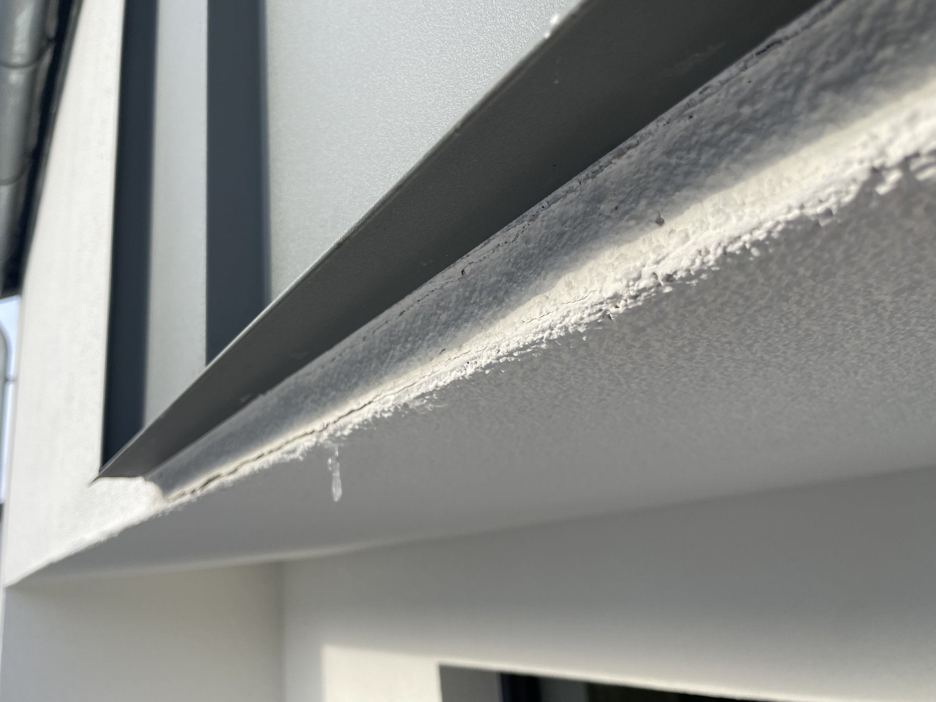

    Nun zu meinem Problem: Oberhalb vom Balkon, löst sich die Fassade auf. Es muss Kondenswasser sein, da es in den letzten Tage nicht geregnet hat und ich dieses Thema hier sowieso schon länger beobachte.
    An den 3 blau markierten Stellen (Vollansicht) befinden sich die Träger die einmal längs durchs Haus gehen. Ich vermute, dass die Träger nicht richtig gedämmt wurden und ich nun einen starken Kondensat-effekt unterhalb der Gaube habe.
    Eingeblecht ist auf OSB Platten. GGf. Schwitzwasser hinter den Prefa-Blechen? Aber so massiv?
    Es kommt noch besser.... Den Balkon haben wir mit einer Gefällkeildämmung und Folie abdichten lassen. Fast in der Achse (rot) unterhalb des rechten Trägers tritt Wasser unter der Balkonabdichtung aus.
    Kann es sein, dass die Träger so starken Kondensatfluss bilden, dass auf vertikal auf der OSB (überhalb des Balkons) nach hinten und dann an hinter der WDVS (styropor) runterläuft und dann am Balkon austritt?
    Wirklich verrückte Sache. Zum Glück sind die Gewerke hilfsbereit bei der Ursachenforschung
    Dennoch bin ich um jeden Tip dankbar.
