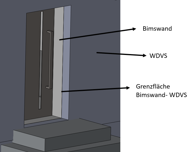

    bei unserem Einfamilienhaus aus dem Baujahr 1960 ist eine nachträgliche Fassadendämmung mit einem WDVS geplant. Vorgesehen sind 16 cm EPS (Styropor).
    Der Wandaufbau besteht aus ca. 24 cm Bimssteinmauerwerk und etwa 2 cm Außenputz.
    Problematisch ist der Hauseingang: Die Haustür sitzt im Bereich der bestehenden Wand, also deutlich hinter der späteren Außenfassadenebene. Wenn die Fassade mit 16 cm Dämmung einschließlich Armierung und Oberputz versehen wird, würde sich der Eingangsbereich durch die zusätzliche Dämmstärke seitlich deutlich verengen. Der Eingang ist derzeit ungefähr 1 m breit. Deshalb kann die Laibung nicht ebenfalls mit 16 cm gedämmt werden.
    Daraus ergeben sich für mich folgende Fragen:
    Welche Lösung ist für die Hauseingangslaibung sinnvoll?
    Besteht an den Übergängen zwischen der voll gedämmten Fassade und der dünner gedämmten bzw. ungedämmten Laibung langfristig eine erhöhte Gefahr von Putzrissen?
    Ist hier insbesondere wegen der unterschiedlichen Materialien und des unterschiedlichen Temperaturverhaltens mit Rissen zu rechnen, oder lässt sich das durch einen geeigneten Systemaufbau und eine fachgerechte Armierung zuverlässig vermeiden?
    Wie sollte der Übergang konstruktiv ausgeführt werden, damit sowohl die Rissgefahr als auch die Wärmebrücke möglichst gering bleiben?
    Wäre eine spezielle Laibungsdämmplatte mit geringer Dicke sinnvoll? Welche Dämmstärke wäre bei diesem Wandaufbau empfehlenswert?
    Mir geht es vor allem darum, eine dauerhaft funktionierende Lösung zu finden, ohne den Hauseingang unnötig zu verengen.
    Vielen Dank für eure Einschätzungen und Lösungsvorschläge!

    Extra Laibungsdämmung - Dicke nach den Möglichkeiten (20-30mm). Man könnte z.B. eine Resoldämmung nehmen. weber.therm RS 021 Laibungsdämmplatte o.ä.
    Das "Problem" gibt es täglich und die Lösung ist Tagesgeschäft für jeden Planer und Handwerker in dem Bereich.
