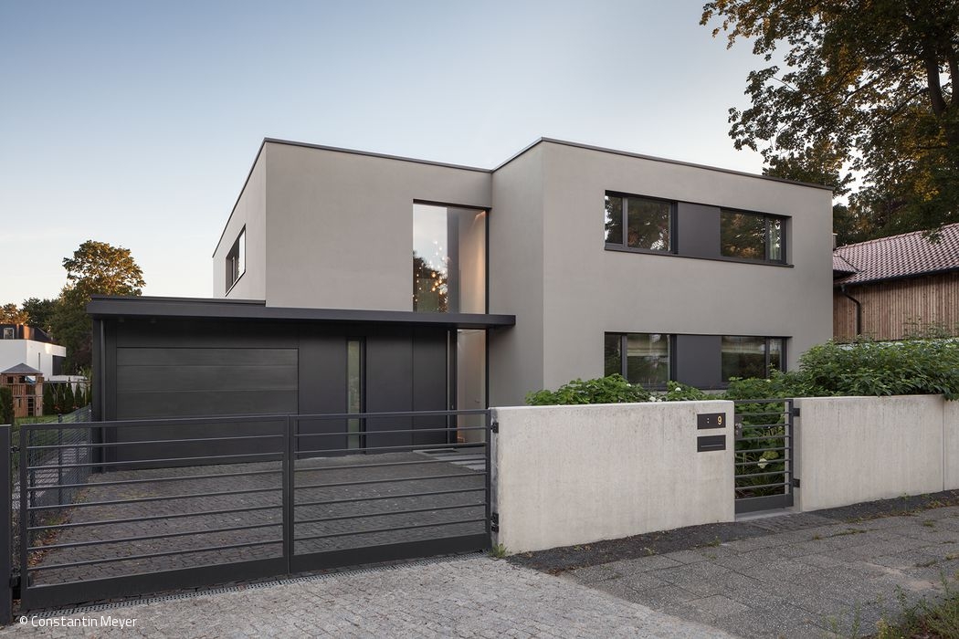

    Hallo Profis,
    wir versuchen die technische Umsetzung eines optischen Details. Schaut euch das Bild im Anhang an. Wir planen ebenfalls eine WDVS Fassade mit Putz und würden, wie auf dem Foto im OG zu sehen, gerne zwischen zwei Fenstern statt Putz eine Aluminium Verkleidung (im Fensterrahmenfarbton lackiert) realisieren.
    Generell sieht man diesen optischen Akzent öfter. Meistens wird einfach der Putz zwischen den Fenstern in einer anderen Farbe im Vergleich zum Rest angestrichen. Das sieht uns aber nicht schön genug aus. Bei der gezeigten Variante gefällt uns
    1. Die Verkleidung mit dem Blech in der Fensterrahmenfarbe zwischen den beiden Fenster.
    2. Das diese Verkleidung nicht bündig in der Putzebene liegt, sondern etwas nach hinten springt.
    3. Das die Fensterbank darunter einfach durchzulaufen scheint. Dieser Punkt scheint auch technisch sinnvoll, um das Wasser vom Blech abzuleiten.
    Nun die Frage der Fragen: Wie ist das konstruiert?
    Danke für eure Hilfe.

    Da gibt es technisch mehrere Möglichkeiten, hier wird vermutlich ein Panel vorsitzen, gedämmt und hinterlüftet ( Alucobond) etwas in der Art, bei anderer Teilung wäre auch Pfosten/Riegel vorstellbar.
    Diese Fassaden gibt es auch mit Naturstein oder Betonwerkbehang, heutzutage immer mit Dämmung und eventuell Leuchtelemente.( ausser im Gewerbebau ist das MW dann immer dahinter)
    Alternative, das ist aber eher im Gewerbebau üblich wird im ganzen Element ein Teil mit Profil gefüllt, schlichtweg nicht verglast.
    Ausfachungen auch aufsitzend sind nix neues...
    Ich kenne diese Konstruktion nur in Alu/Holz/Stein oder Beton ob Kunststoff geeignet ist kann ich nicht sagen.
    Schüco hat ein abgesetzes System, allerdings nicht in dieser Abmessung, soweit ich weiss...

    Ich glaube nicht dass es Alucubond ist, weil es seitlich umgekantet ist.
    mich würde hier ein Alublech mit Agraffen-Aufhängung wählen. Das ganze als hinterlüftete Fassade.

    Denke auch, dass ist kein Alucobond, es werden maßgefertigte und maßgefärbte Alu-Bleche sein. Manchmal sind es durchgehende Blendrahmen vom Fenster, aber bei der Aufkantung vermutlich nicht. Bie uns ist auch Mauerwerk dahinter. Entsprechend suche ich eine dazu passende Lösung.
    Auf dem Bild ist das Paneel zwischen den Fenstern zumindest oben an/überputzt, funktioniert das trotzdem als hinterlüftete Fassade? Konstruktiv käme dann also eine PUR/PIR Dämmung aufs Mauerwerk, dann die Aufhängung für das Paneel und darauf das Paneel? Wie läuft das im Bereich der durchgängigen Fensterbank?

    Nö wird an der kleinen Stelle nicht hinterlüftet sein. Das ist aber auch so eine kleine Fläche, dass das schon ok ist.
    Erst werden beide Fenster montiert. Dann kommt die durchgehende Fensterbank (hier mal im Attika-Bedarf schauen wegen der Länge)
    Dann wird in diesem Bereich die Unterkonstruktion montiert.
    Dann wird ganz normal mit Mineralwolle o.ä. dort gedämmt.
    Dann wird das Blech eingehängt.
    Dann kommt der Rest vom WDVS.

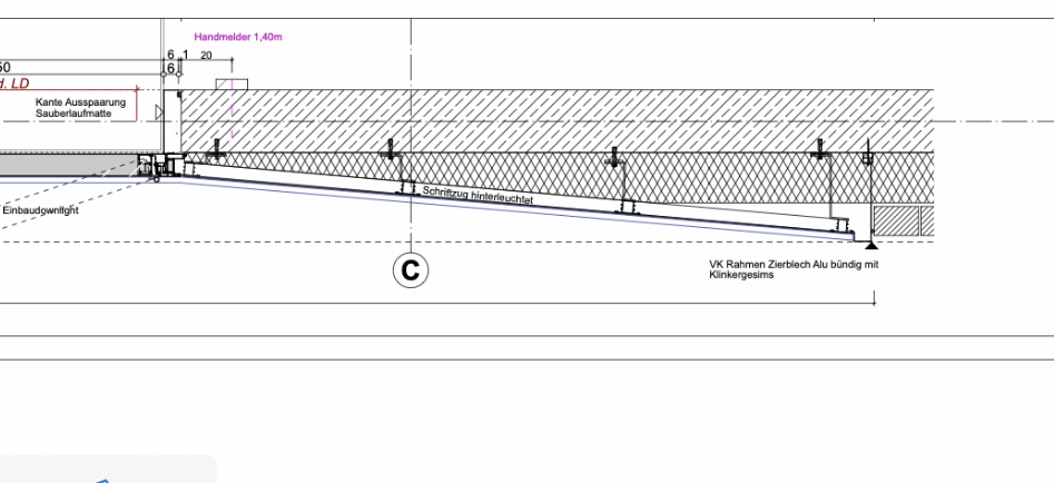

    Ich mach gerade sowas ähnliches (siehe Bild).

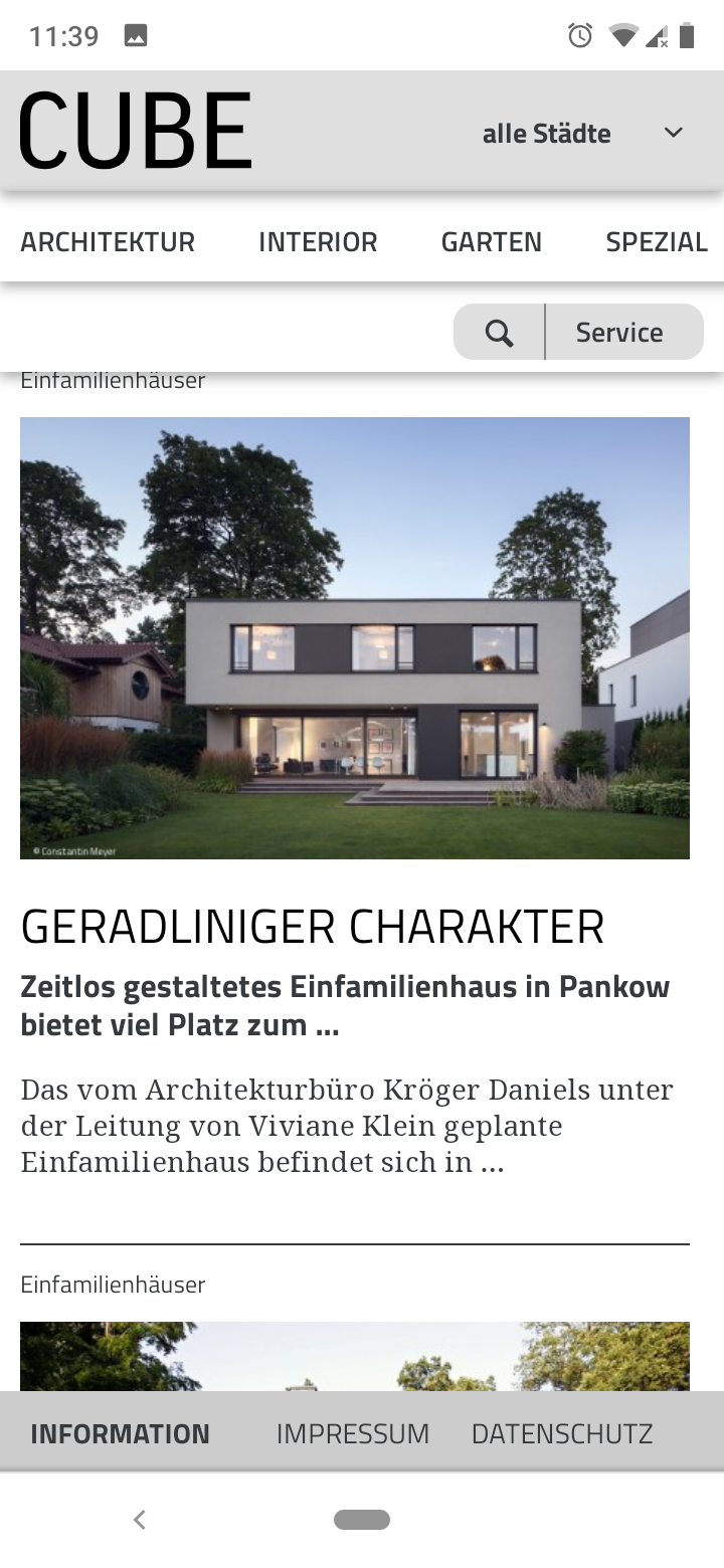

    Ich schrieb ähnlich Herr Fibi - zudem schwache Leistung dad war dich im cube, das Haus steht doch bei dir da....
    Dort nicht, was der TE machen möchte ka - entweder du führst geschlossen dampfdicht aus oder wenn vorgehängt dann mit Hinterlüftung, die dritte Variante mit entsprechenden Pumpen und Schlauch /Verrohrung schließe ich bei den kleinen Flächen aus.
  7. #7 simon84, 14.03.2020
    23.470
    7.018
  8. SIL
    10.878
    4.219
    Aus/Um Berlin.. Simon im Cube - Architekten Krieger und.... irgendso was
  9. #9 Fabian Weber, 14.03.2020
    16.555
    6.605
    Hä was denn für ein Cube?
    Und was hat das mit mir zu tun?
  10. SIL
    10.878
    4.219
    Cube diese Architektur Zeitschrift da Herr Architekt - na das steht in Pankow?
    Kröger Daniels Architektur
    Fabian Weber und simon84 gefällt das.
  11. #11 Fabian Weber, 14.03.2020
    16.555
    6.605
    Echt ich, hätte nicht gedacht, dass da ein Architekt am Werk war.
    Sah für mich wie eine stinknormale Bauträger-Kiste aus.
    Jedenfalls eher langweilig.
