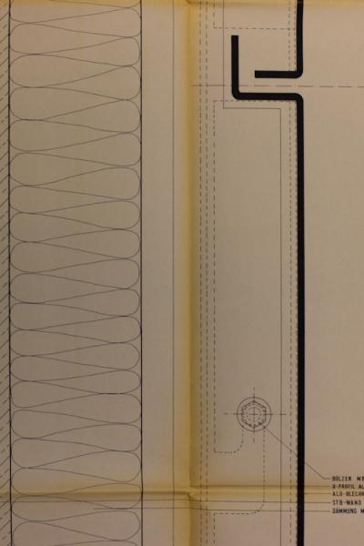

  18. #38 Gast036816, 03.01.2013
    eine gute vorhangfassade hat ein fugenmaß von 10 mm, ist klar gerastert und verkraftet ein maximale toleranzspielmaß von+/- 2 mm. diese genauigkeit kann ich mit herkömmlichen holzkonstruktionen unter beachtung von schwinden und quellen sowie einer aus- und einhängbarkeit der blechpaneele nur erreichen, wenn der schreiner die unterkonstruktion macht. darüber muss dann nicht diskutiert werden.
    detailbeispiel: vorhangfassade.jpg
    eine uk in holz ist hier nicht vereinbar.
  19. mls
    mls Bauexpertenforum
    04.10.2002
    13.790
    twp, bp
    obb, d, oö
    zum einen gibt es nicht "die eine" blechbekleidung, sondern
    sehr viele, auch in den anforderungen an die UK, grundsätzlich
    verschiedene arten. daher gibt es, es darauf abgestimmt,
    verschiedene arten von uk.
    für die befestigung 7 m2 grosser alu-verbundplatten oberhalb
    der 8m-grenze gibt es natürlich andere anforderungen, als
    bei "klein"teiligen lösungen (steh-klickfalz, sidings, paneele etc)
    daher wird eine pauschale diagnose nicht möglich sein -
    allenfalls kann man nach dem ausschlussverfahren feststellen,
    dass eine 30mm-holzlattung kaum geeignet sein wird - eine
    alu-uk für 200 ois/m2 wird im efh-bereich selten gewollt wird ;)
  20. #40 Gast036816, 03.01.2013
    ... und im bestandsbau sehr schlecht zu rastern sein wird, wenn die anordnung von fenstern und türen nicht einem gestaltungsprinzip auch achsialer grundlage folgen wird. ergo bliebe nur so etwas wie eine schindelartige verkleidung, die keinem rasterprinzip folgen wird. die nachträgliche wirksame befestigung durch ein wdvs bleibt bestehen.
