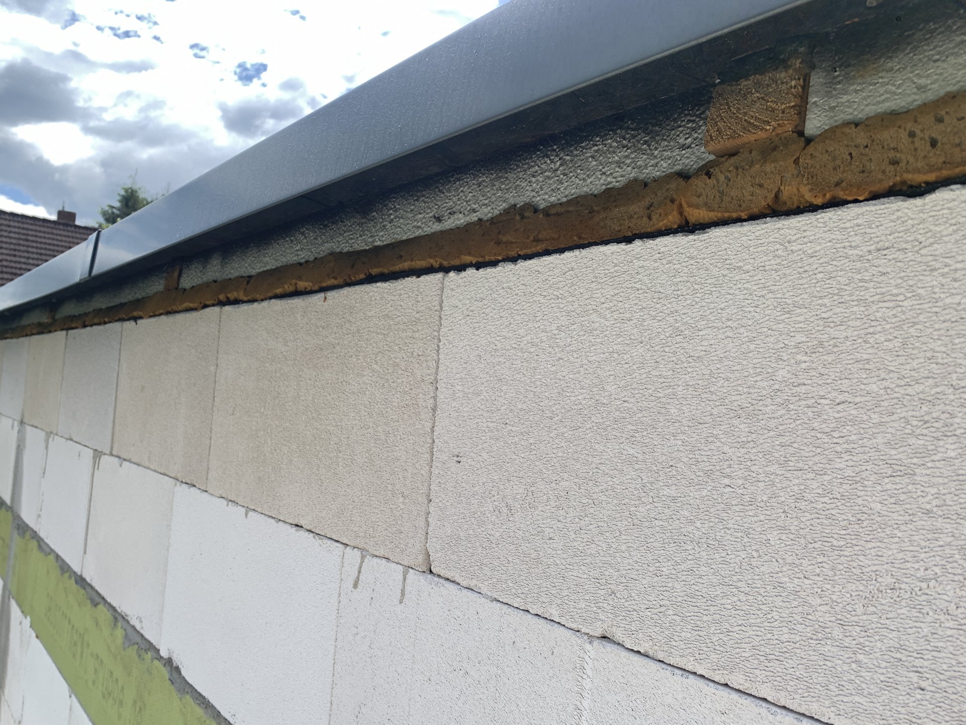

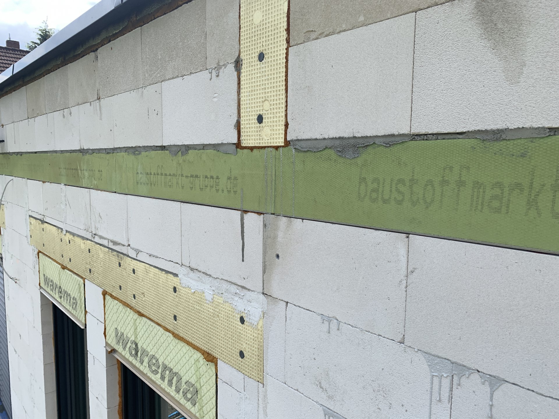

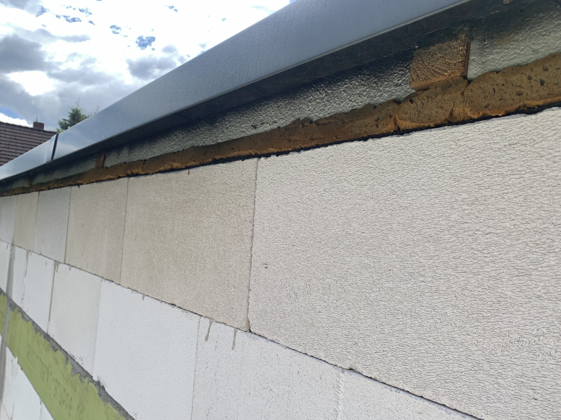

    Unser Neubau steht nun seit zwei Jahren unverputzt da. Aus Budgetgründen konnten wir leider erst jetzt mit den Arbeiten an der Fassade beginnen. In dieser Zeit haben die XPS-Platten bereits etwas gelitten.
    Mein geplanter Arbeitsablauf ist wie folgt:
    • Bilder 1 und 2: Die oberste Schicht der XPS-Platten würde ich vorsichtig abschleifen und anschließend mit einer Drahtbürste leicht anrauen. Danach soll ein WDVS-Kleber vollflächig aufgetragen und mit einem Besen o. Ä. strukturiert werden, um eine bessere Haftung für den folgenden Putzaufbau zu erzielen. Anschließend soll Grundputz, Armierungskleber/Gewebe und Oberputz aufgebracht werden.

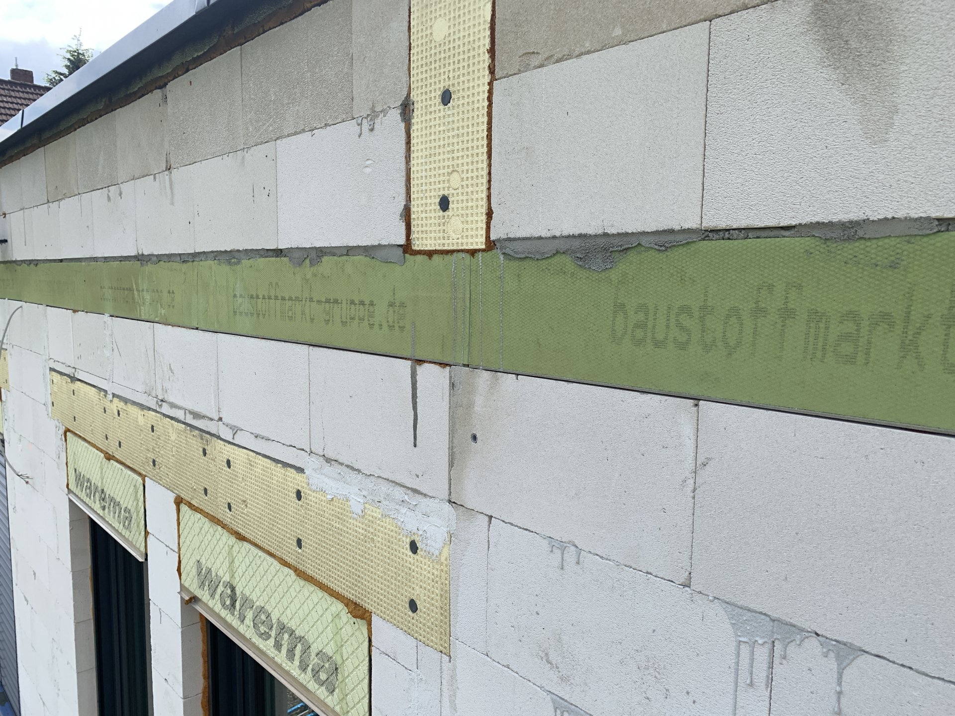

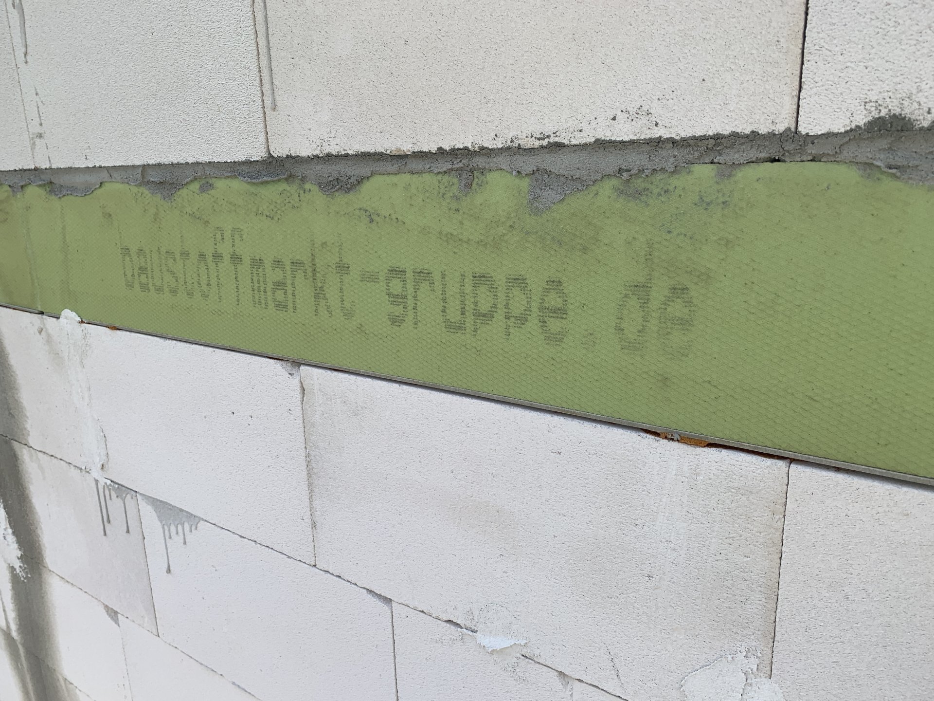

    • Bild 3: Hier würde ich den alten Montageschaum vollständig entfernen und den Hohlraum erneut mit geeignetem Füllschaum ausfüllen. Danach möchte ich analog zu Bildern 1 und 2 vorgehen. Jedoch geht das mit dem Holz?

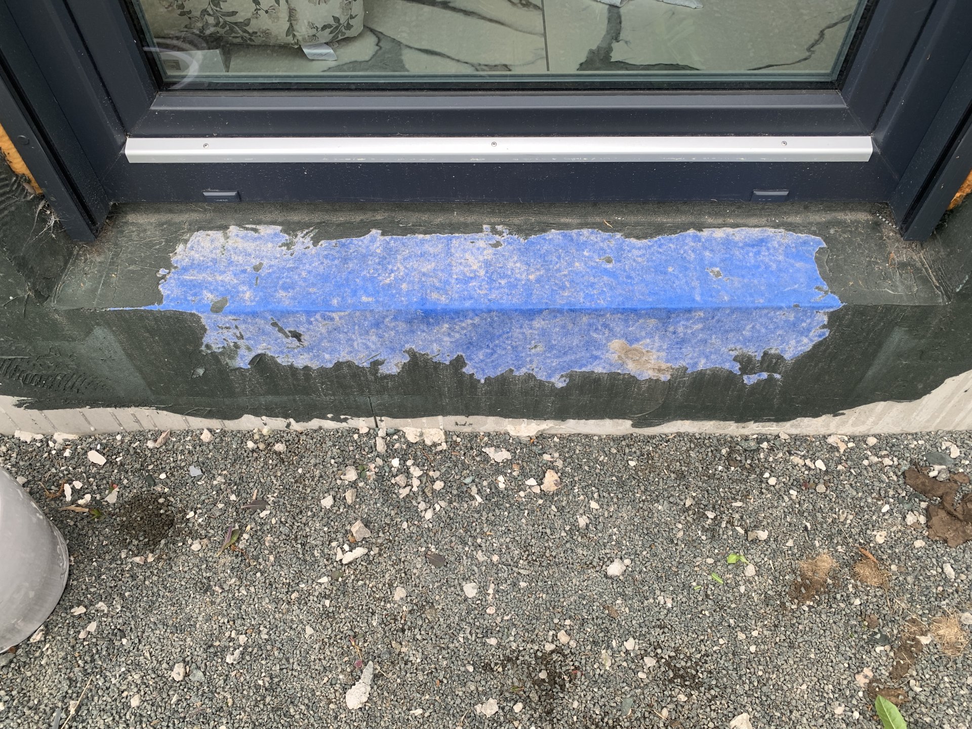

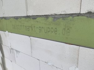

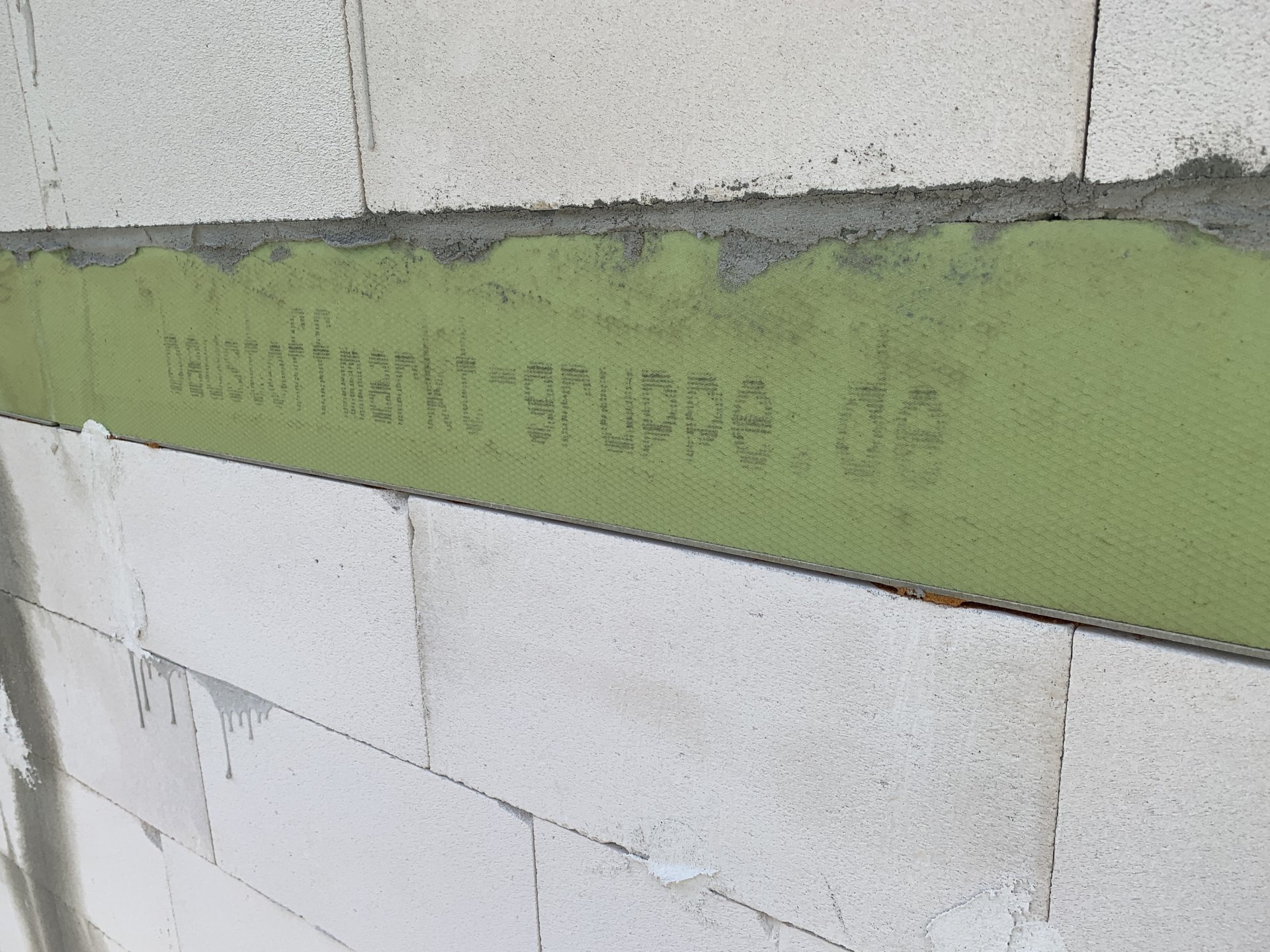

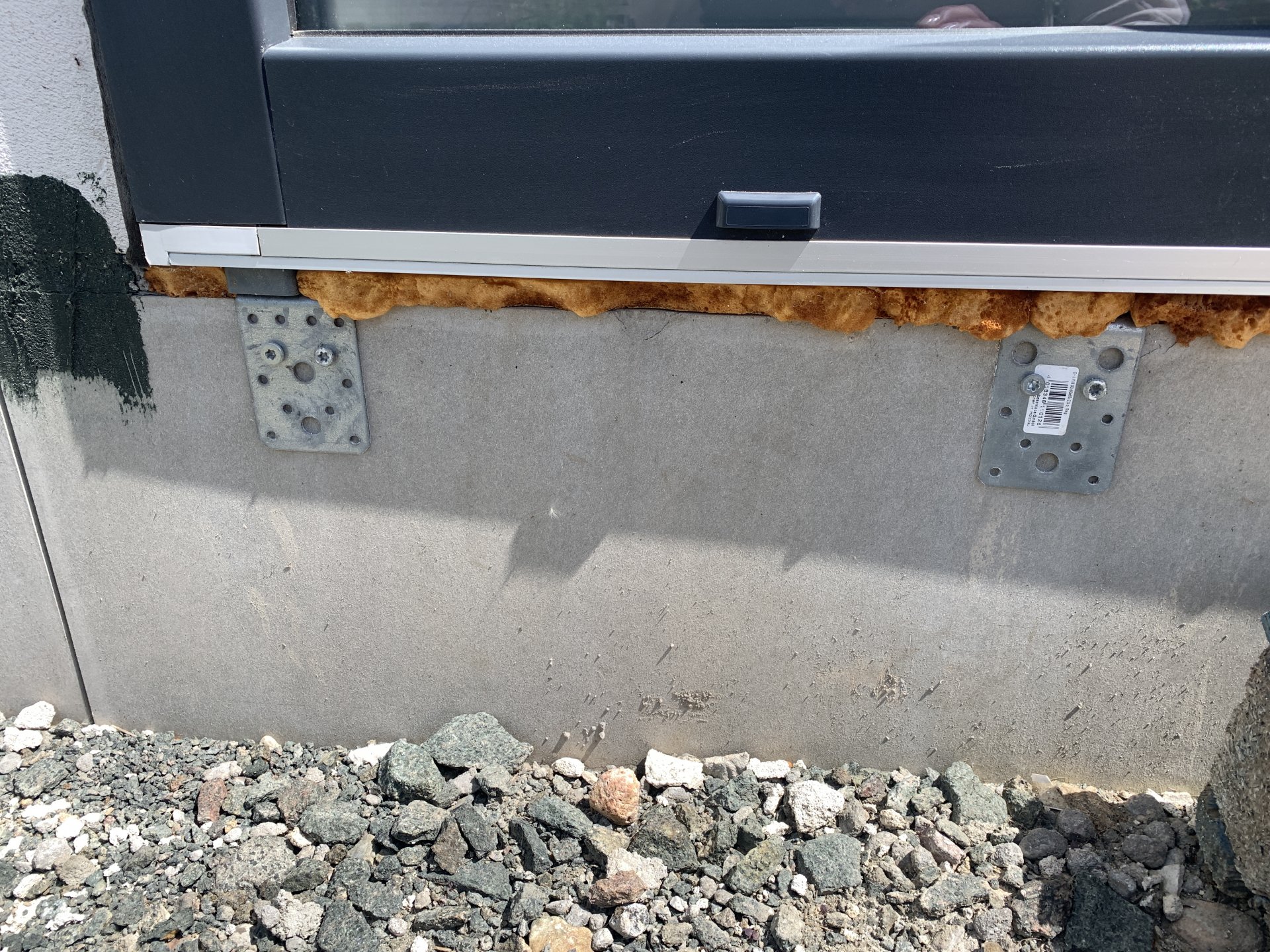

    • Bild 4: Hier bin ich unsicher, wie sich eine zuverlässige Haftung auf dem Metalluntergrund erreichen lässt. Meine Idee wäre, die Fläche mit einem Produkt wie Botament zu überziehen, bin mir aber nicht sicher, ob das die beste Lösung ist.

  2. SIL
    10.865
    4.211
    Hochdruckreiniger.
    Nee , Kleber / Mörtel aufziehen , mit Zahnkelle Struktur , leicht anziehen lassen , Gewebe einbetten mit Mörtel, Grundierung/Haftgrund Oberputz.
    Haftgrund auch auf das MW entsprechend deines Putzes
    Wie bei deinem Metall eine Beschichtung ob nun Remmers / Sopro / Mapai / Bota was du eben willst oder FLK und mit Quarzsand werfen
    Das ganze Putzsystem von einem Hersteller!

  3. #3 BilboBildung, 16.05.2025

    Vielen Dank für die Rückmeldung.
    Bleibt dann überhaupt noch was übrig vom XPS
    Das habe ich nicht ganz verstanden. Wenn ich mit der Zahnkelle eine Struktur machen soll aber im Anschluss das Gewebe einbette, ist die Struktur doch wieder futsch. Und mach ich nicht die Grundierung vor dem Grundputz?

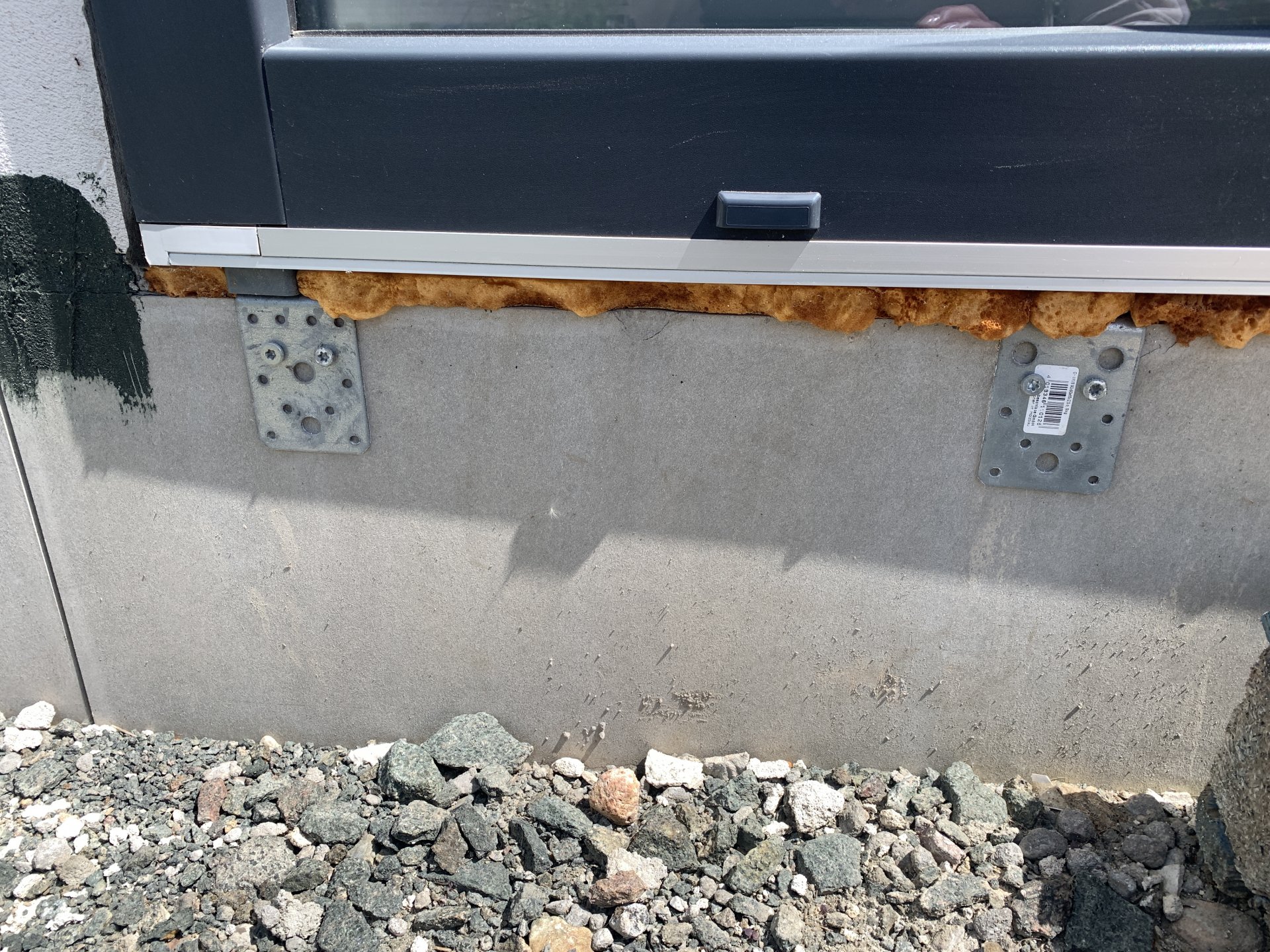

  4. #4 SIL, 16.05.2025
    10.865
    4.211
    Vorsichtig ran.
    Klar auf dem MW und eine auf den Unterputz nach dem dieser trocken ist.
    Nicht ganz , du missverstehst das , aufziehen mit der Zahnkelle drüber und anziehen lassen , mit weiteren Mörtel das Gewebe darauf voll einbetten , diese 'Unterstruktur' bleibt natürlich nicht vollständig erhalten , aber hier geht es um die Haftung deines UP und die Lage des Gewebes im Unterputz.
    Und bevor ich es vergesse Gewebe einmal vorher bei Deckenband / Rolladenkasten / Öffnungen und dann vollflächig über 'alles'

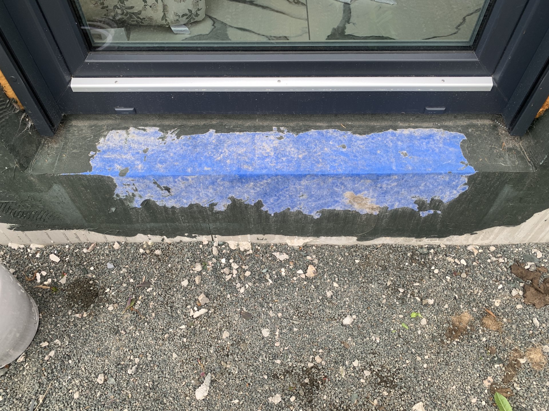

    Edit: lade dir denn WDVS Atlas und sieh dort nach , du hast ja kein WDVS vorliegen in einigen Bereichen, abgesehen davon fehlt bei deiner Tür / Öffnung die Abdichtung und auch die Dämmung ( letztes Foto ) dort musst vorher arbeiten.
  5. #5 BilboBildung, 16.05.2025
    BilboBildung
    BilboBildung
    16.05.2025
    Danke für den Hinweis. Das Abdichten mache ich noch und eine Dämmung ist nicht notwendig. Hinter der Schalungswand ist gedämmt. Bei unserer Bodenplatte handelt es sich um eine Art Schwedenplatte.

  10. #10 Fabian Weber, 16.05.2025
    16.305
    6.469
    Was passiert mit den Kanthölzern unter dem Attikablech? da hat der Dachdecker doch irgendwas zusammengepfuscht. Liegt da noch ne Dämmung auf der Attika?
  11. #11 BilboBildung, 17.05.2025
    BilboBildung
    BilboBildung
    16.05.2025
    Die werden mit eingeputzt?
    Nach welchen Richtlinien soll das Pfusch sein? Die Dachdeckerarbeiten hat ein großer Meisterbetrieb ausgeführt. Im Internet gibt es zig Ausführungsvorgaben, die mit Kanthölzern ausgeführt werden.
  12. #12 Baggerbedrieb, 17.05.2025

    Überhaupt erst mal fachgerecht abdichten! Dann ist da auch kein Metall mehr.
  13. #13 Fabian Weber, 17.05.2025
    16.305
    6.469
    Flüssigkunststoff braucht aber mindestens 5cm Auflage. Das wird schwierig mit der Abdichtung.
    Ein Übersichtsfoto vom Sockel mit Fenster wäre gut.
  14. #14 BilboBildung, 17.05.2025
    BilboBildung
    BilboBildung
    16.05.2025
    Auf welche Art ich die Haustür abdichte, muss ich noch recherchieren. Eventuell Bitumen?
  15. #15 Fabian Weber, 17.05.2025
    16.305
    6.469
    Was ist denn das Blaue? Flüssigkunststoff auf KMB geht sowieso nicht. KMB an Tür ist nicht fachgerecht.
    Da musst Du noch ein bisschen Hirnschmalz reinstecken um das korrekt hinzubekommen.
