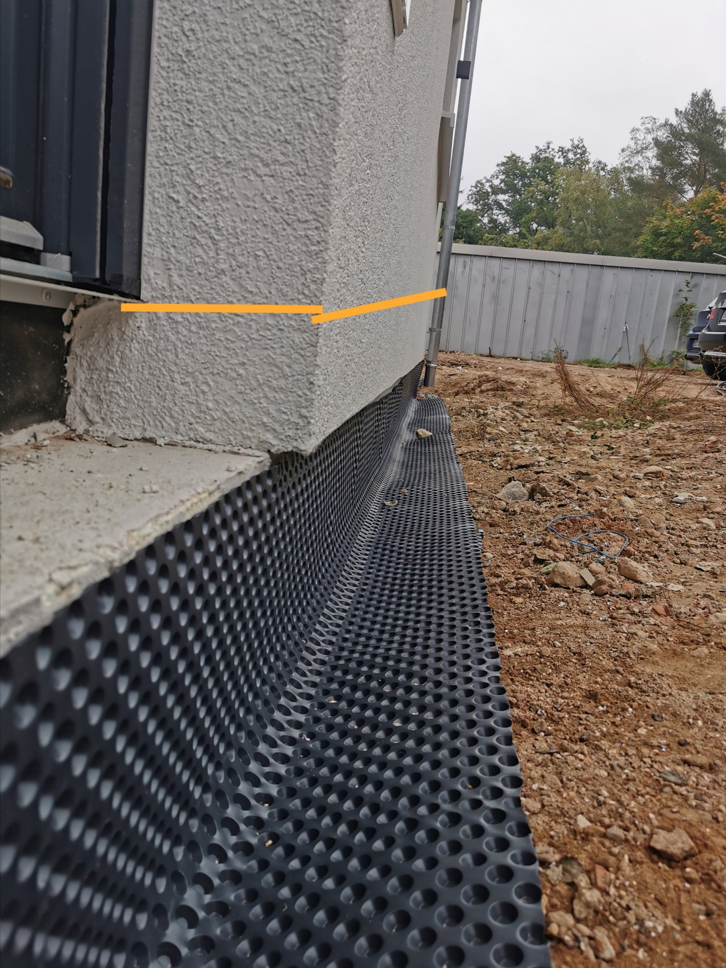

    Hallo, ich habe eine Frage, es geht um unseren Neubau.
    Ganz einfach zusammen gefasst, wir möchten das gesamte Grundstück auf eine Höhe haben mit der späteren Terrasse. Auf dem Foto sieht man links die Unterkante der Terassentür, das WDVS und der (schöne) Putz gehen jedoch bis knapp 10 cm darunter. Jetzt weiß ich nicht so recht wie ich das machen kann/soll/darf/muss.
    Wie ihr seht habe ich die Noppenbahn erstmal nur provisorisch drangelegt, da ich jedoch bis 10cm darüber mit Kies auffüllen möchte (borde rundum und Kies als spritzschutz) muss die noppenbahn bis da hoch oder? Wenn ja wie befestige ich die dann so das man es hinterher nicht mehr sieht?
    Grundsätzlich versickert bei uns das Wasser sehr schnell, wir wohnen in der Sandwüste (heißt wirklich so) und beim Baggern haben wir auch den feinsten Sand hervorgeholt, die Noppenbahn wäre also primär für den Schutz des Putzes denke ich.
    Ich hoffe ich habe es nicht ganz blöd beschrieben und man kann nachvollziehen worum es geht.
    Vielen Dank
    Marc

    Ist denn überhaupt so hoch abgedichtet?
    Ich glaube nämlich dass Du 15cm tiefer als die Oberkante vom Sockel bleiben musst.

    Also der Schwarzanstrich ist ausreichend hoch denke ich. Das einzige Problem was meiner Meinung nach auftreten kann ist das Wasser in das WDVS einzieht, aber dafür bin ich zu sehr Laie als das beurteilen zu können. Stehendes Wasser ist an der Fassade nicht zu erwarten und sollte keine Gefahr darstellen denke ich. Zwischen Bord und Haus wird auch eine Drainagegelegt zur Sicherheit.

    Dann trag nochmal bis 5cm über Erdreich eine Dichtschlämme auf.
