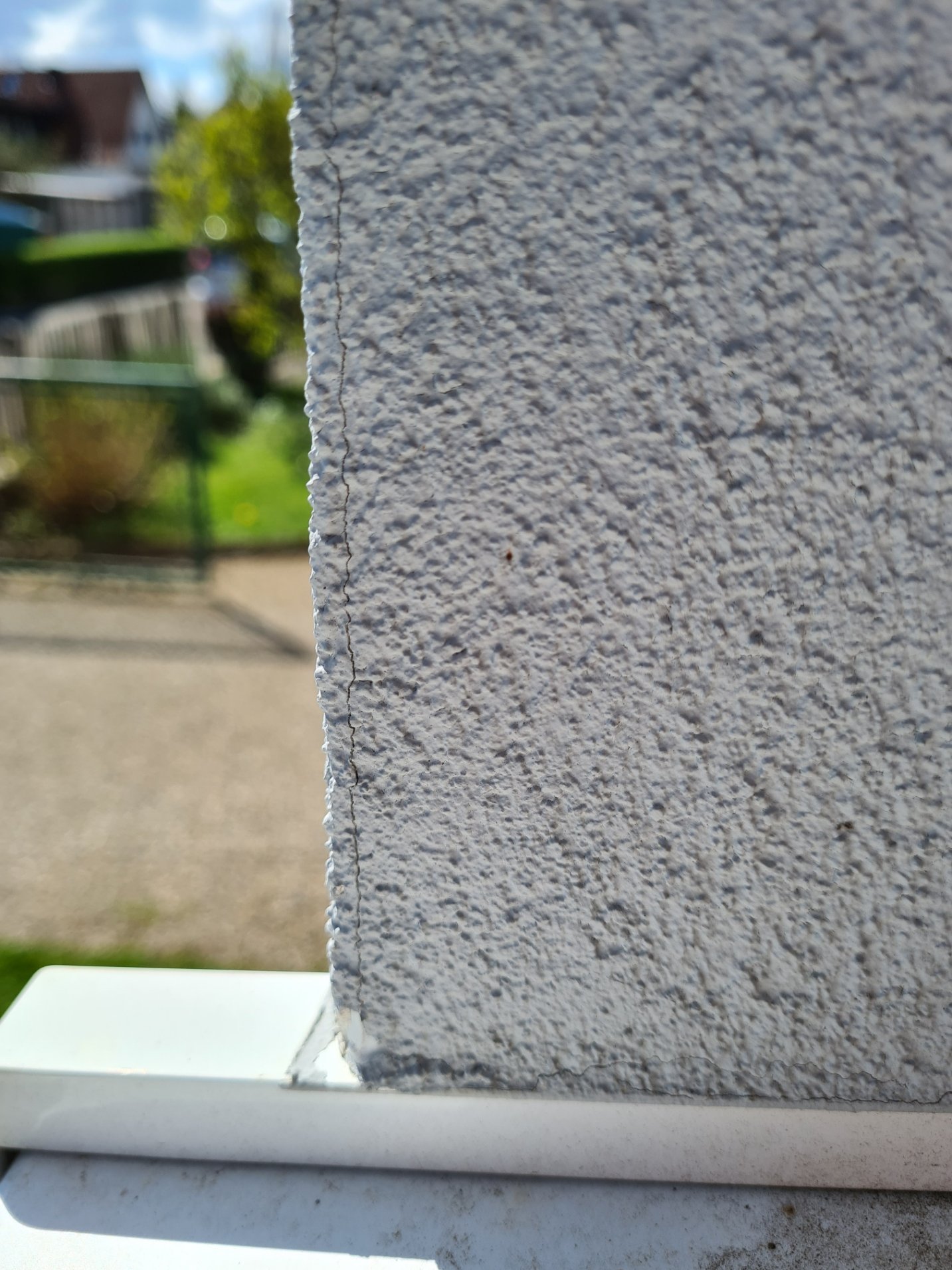

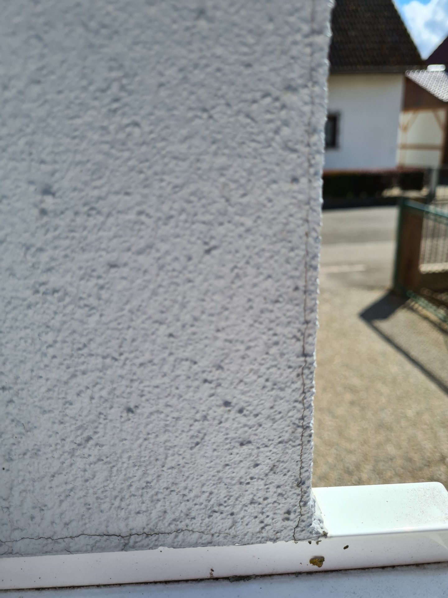

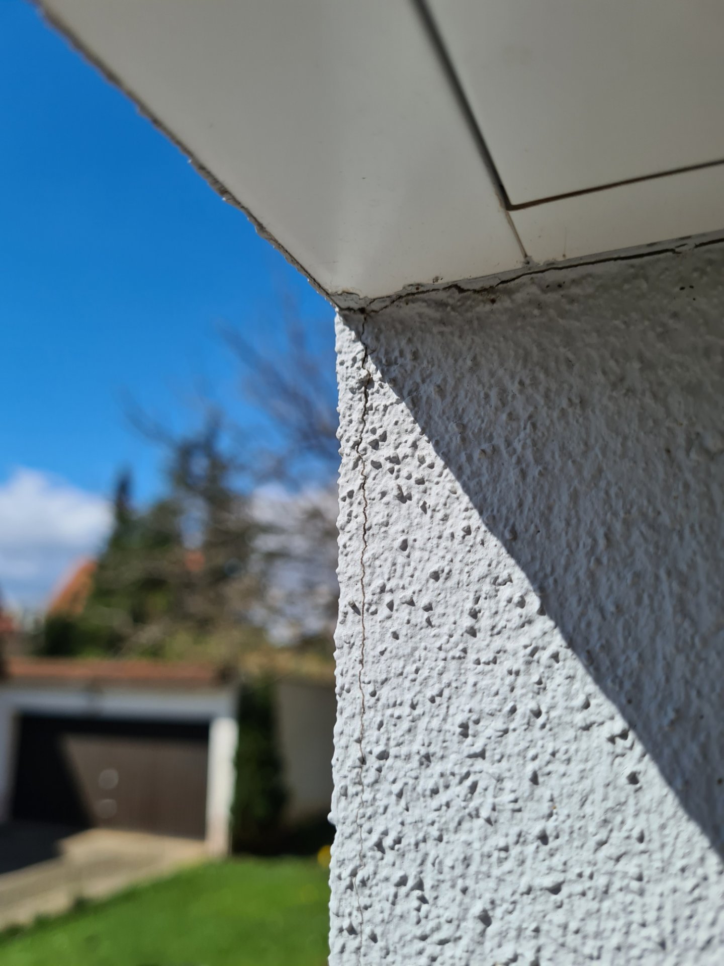

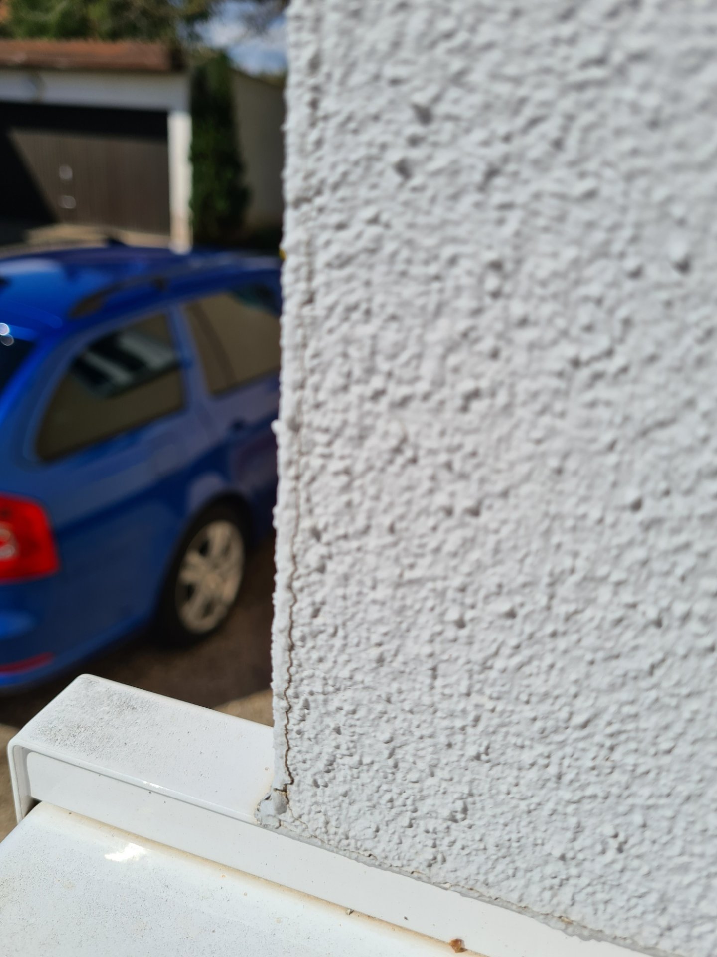

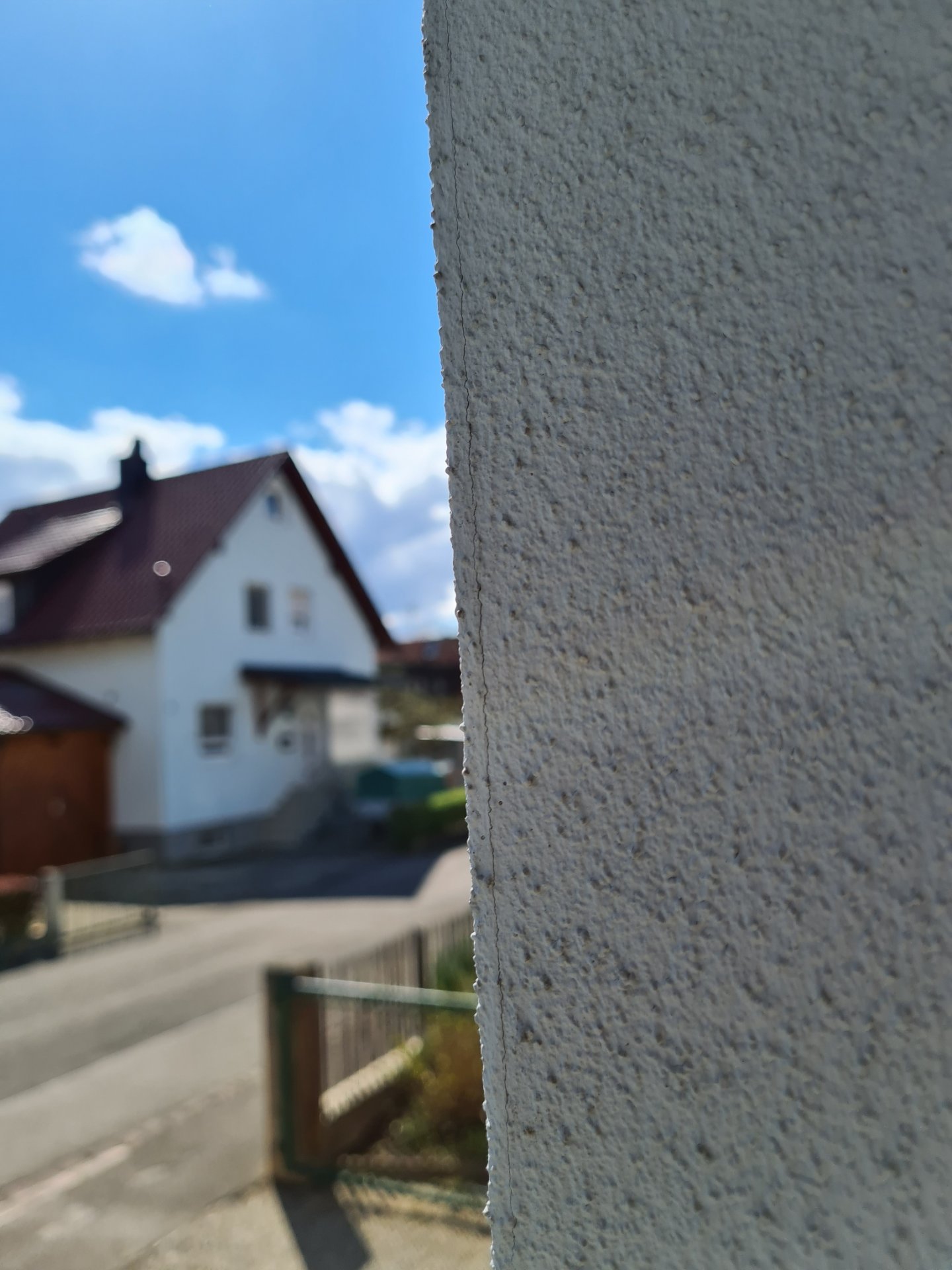

    im Jahr 2015 haben wir uns Haus mit einem WDVS sanieren lassen und sind aus unserer Laiensicht mit der Ausführung auch sehr zufrieden. Nun haben sich im Bereich der Fensterlaibungen bei allen Außenkanten mit Süd- und Westausrichtung (Wetterseiten) aber vertikale Risse über die gesamte Außenkante gebildet. Teilweise sind die Risse noch sehr dünn, teilweise schon ein wenig dicker, in einem Fall ist im Eckbereich zum Fensterbrett bereits eine Kante des Putzes ausgebrochen.
    Laut Angebot der ausführenden Firma wurden für den Kantenschutz an Gebäudeecken/Gebäudeöffnungen WDVS Gewebe-Eckschutzschienen und Gewebeanputzschienen verwendet.

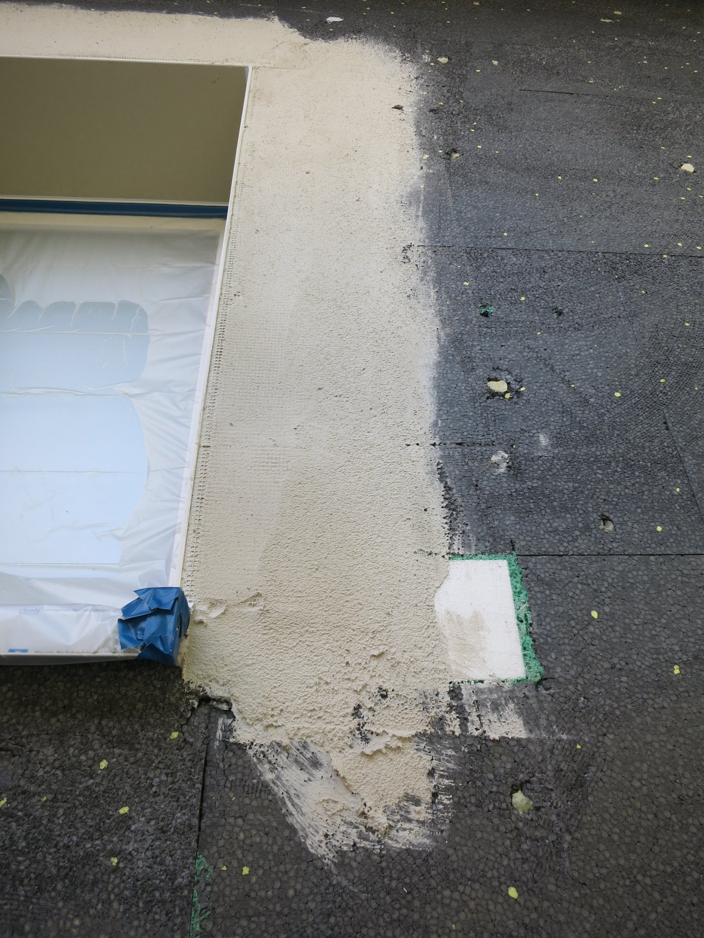

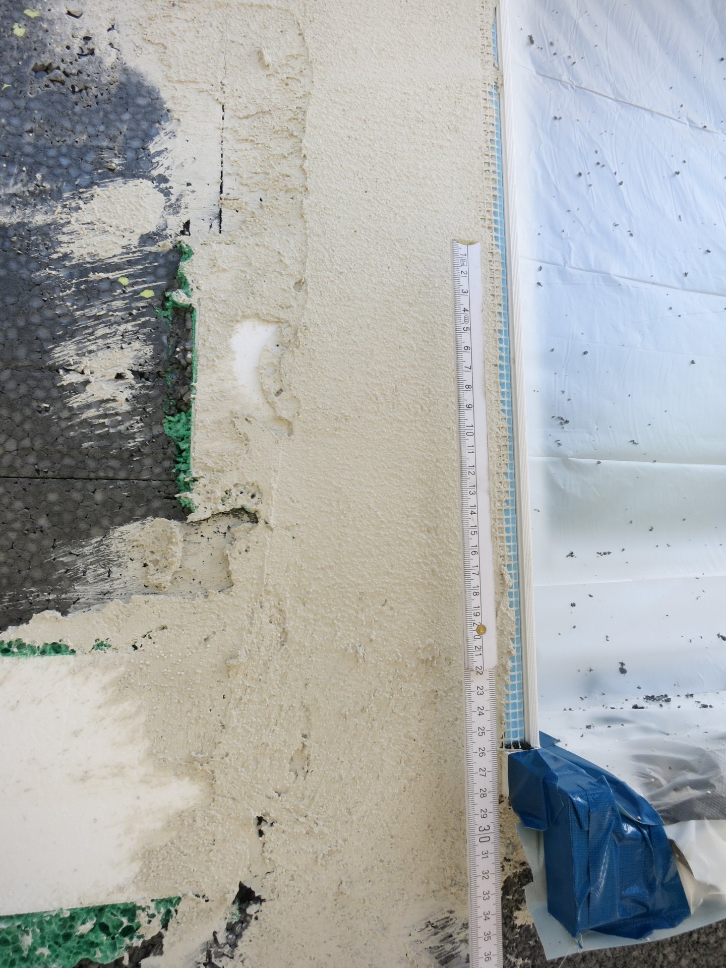

    Wie auf den angehängten Bildern zu sehen ist, scheint über die Ecken nicht armiert worden zu sein. Klar zu erkennen ist eine weiße Kunstoffkante, vielleicht eine Anputzschiene. Ich vermute, dass die Rissbildung nun genau im Übergang zwischen dieser Kunststoffeckkante und dem Armierungsgewebe erfolgt.
    Wir sind nun ein wenig besorgt, was die weitere Entwicklung der Risse angeht, v. a. mit Blick auf die Haltbarkeit der Außendämmung (z. B. Wassereintritt). Von daher unsere Fragen: Scheint die bauliche Ausführung der Kanten in Ordnung zu sein? Ist eine solche Rissbildung üblich und nur ein optischer Makel? Oder kann ein solche Rissbildung schädlich für die Dämmung sein? Wie wäre der Mangel ggf. am besten zu beheben?

    Sieht schon so aus als ob ein korrekter Eckwinkel verwendet wurde.
    Aber wie beim Innenputz ist auch beim Aussenputz eine dauerhafte Rissfreiheit nie garantiert.
    Bei mir wurde mal die Straße neu gemacht und nach der Rüttelwalze konnte ich div Risse feststellen obwohl alles fachgerecht gemacht wurde. Sogar Haarrisse innen am Gipskarton.

    mich irritiert bei dem Foto , wo das blau der Laibungsplatte durchscheint, dass das nicht nach einer typischen Schiene aussieht. Da sitzt normalerweise ja noch ein Kunststoffprofil von ca 3cm Breite als Eckwinkel. Die Putzkante könnte schon stimmen, aber so habe ich das persönlich noch nie gesehen. Man sieht auf den Fotos leider nicht viel von der Laibung. Sieht irgendwie so aus, als wäre Gewebe um die Ecke rumgezogen worden und dann eine eine Schiene noch drauf. Kann man aber vom Foto aus nicht wirklich erkennen.
    Normal sind solche RIsse aber nicht. Die Sonne heizt die Fensterbank aber z.B. auf und die bewegt sich. Die Kunststoffprofile sind anscheinend ohne Abstand direkt auf die Fensterbank gestellt worden. Deshalb werden die Risse zur Fensterbank hin auch leicht größer.
    Große Schäden sind durch derartige Risse in der Regel nicht zu erwarten. Sind das Fensterbänke mit Gleitabschluss?

    Hier sind definitiv Leibungsplatten verbaut worden, sieht man auf Bild 1 + 3, der Hersteller dürfte eine Firma aus BW sein.
    Das Problem dabei ist, es wird eine Nut in die Platte gefräst, Kleber eingespritzt, das Kunststoffprofil mit einseitigem Gitternetz zum einspachteln, in die Platte geschoben und fertig, was da reisst ist der Übergang vom Kunststoffprofil zur Platte,
    Diese Leibungsplatten sind zwar Zeitsparend für den Ausführenden, aber nicht unbedingt zielführend.
    Korrekterweise müsste ein Eckwinkel mit beidseitigem Gitternetz eingespachtelt werden.....

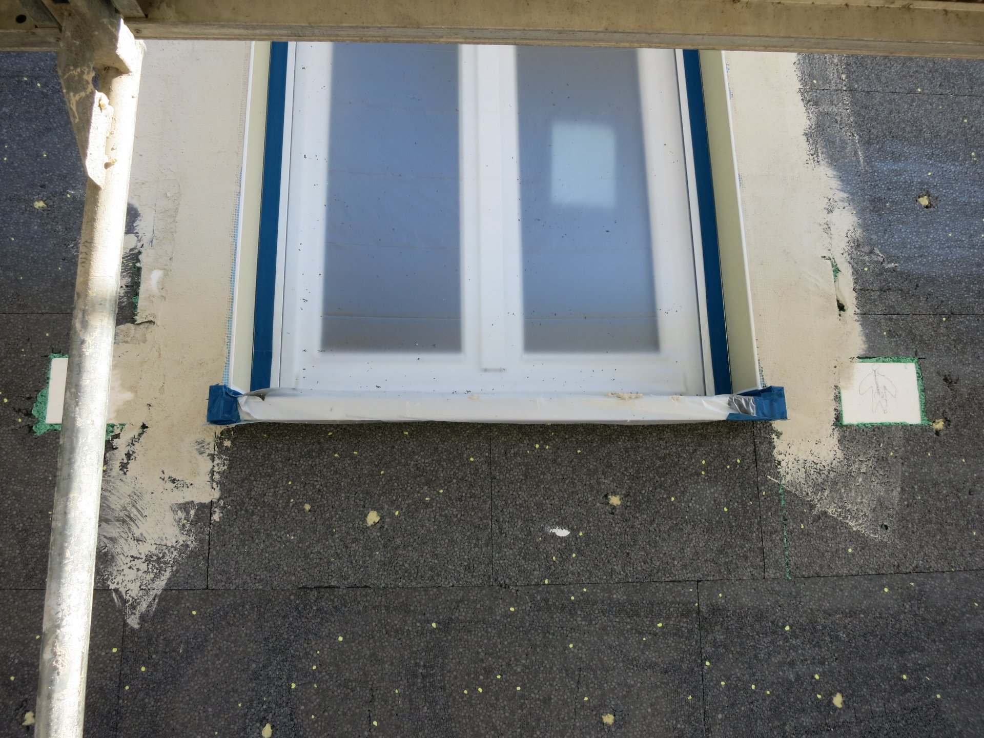

    Wenn man reinzoomt sieht man, dass das Eckprofil in einer Nut in der Dämmplatte sitzt, dass da schon in der frühen Arbeitsphase Acylfugen in den Innenecken und am Fensterbank sind, dass kein Mörtel auf dem blauen Klebeband am Fenster ist, etc… Das sind vorgefertigte „Laibungsplatten“ an denen das Putzprofil schon dran ist. Wieso die ausgerechnet in der Laibungen reißen, also auf der Seite auf der die vorgefertigte Oberfläche ist weiß ich auch nicht, ist seltsam. Man müßte mal wissen was das für ein Produkt war und wie das damals genau aussah…
    Dass es an den anderen Anschlüssen (oben und Fensterbank) so stark reißt ist schon klar. Wenn man den Oberputz auf die Acylfuge schmiert dann ist das halt so. Die Acrylfuge gehört da eigentlich auf den Putz und nicht darunter…
