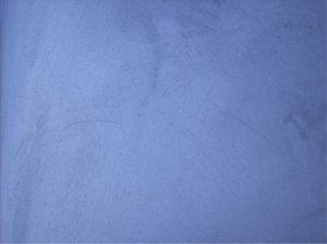

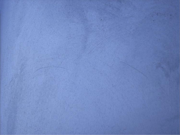

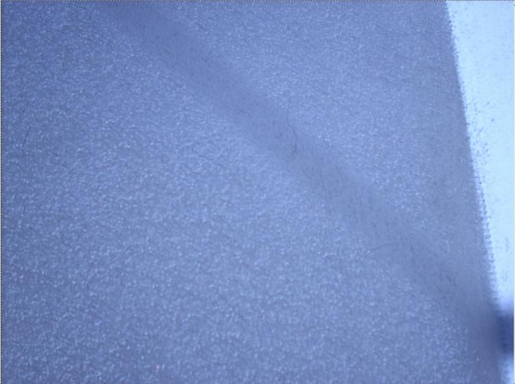

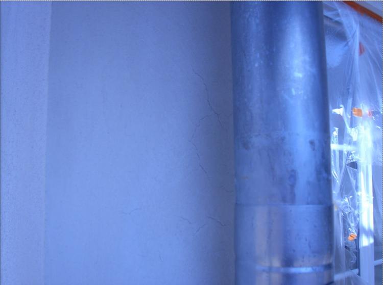

    Hallo, ich muss leider nochmals in diesem Forum eine Frage stellen.
    Bei uns wurden jetzt die Wärmedämmplatten an der Außenfassade angebracht und anschließend der Armierungsputz samt Gewebe aufgezogen. Demnächst soll der farbige Oberputz kommen.
    Schon kurz nach Einbau hatte dieser Armierungsputz viele Risse. Laut Bauträger sind dies Schwindrisse die aufgrund einer zu schnellen Putzaustrocknung entstanden sind. Hat jemand Erfahrung mit so was? Was sollte diesbezüglich in Hinblick auf den Oberputz gemacht werden?

    Bilder?

    Hallo Eric,
    beigefügt sind die Bilder.

    Welches Material wurde denn verwendet? Mineralisch oder organisch? Nur mal so aus Interesse. Grundsätzlich dürften diese Risse nicht entstehen. Sie sind immer eine Hinweis darauf, das das Armierungsgewebe zu tief liegt und das wäre dann ein Mangel. Konkret kann das aber nur vor Ort entschieden werden.

    Es wurde ein mineralischer Armierungsmörtel verwendet.
    Den Verdacht hatte ich auch schon, dass das Gewebe nicht im oberen Drittel des Armierungsmörtels liegt und deswegen die Risse entstanden sind.
    Doch was kann man jetzt tun? Die Putzerfirma möchte mit dem gleichen Material (Armierungsmörtel) die Risse verschließen.
    Nur ist das ausreichend? Kommen die Risse wieder und sind später im Oberputz sichtbar? Kann Feuchtigkeit in das System kommen?

    Wenn das Gewebe zu tief liegt dann können später weitere Risse dazu kommen, insbesondere wenn die Flächen thermisch beansprucht werden. Und ja, durch Risse kann Feuchtigkeit in das System kommen.
    Ruf doch mal beim WDVS Hersteller an was der dazu meint bzw frag mal einen SV für WDVS (Adressen über lokale Handwerkskammer).
