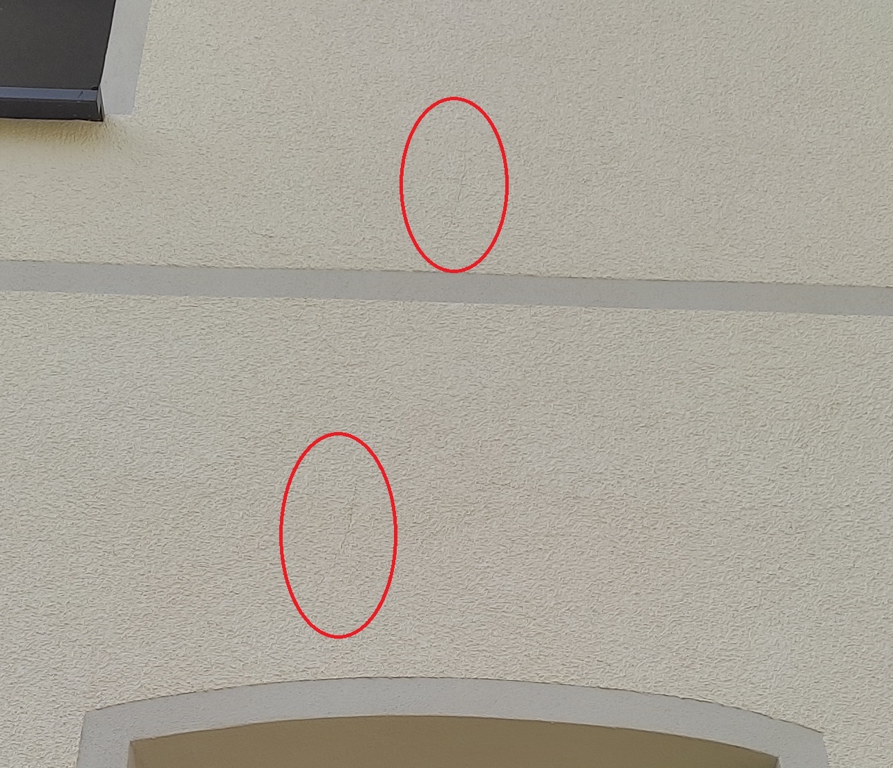

    Hallo in die Runde,
    letztes Jahr wurde von einem Fachbetrieb eine Fassadensanierung inklusive Dämmung mit einem WDVS von Heck Wall Systems durchgefühert. Nach noch nicht einmal einem Jahr sind mittlerweile an diversen Stellen Risse aufgetreten und ich weiß nicht, ob sowas unter die Gewährleistung fällt, auch weil die Rissbreite teilweise weniger als 0,1/0,2 mm beträgt, es gibt aber auch Risse die größer und dementsprechend besser sichtbar sind.
    Die Risse sind aus einer Entfernung von 2-3 Metern teilweise nicht bzw. kaum sichtbar, wenn die Sonne auf die Wand scheint, weil es dann optisch in der Struktur des Putzes nicht zu sehen ist. Liegt die Hauswand im Schatten, ist es bei genauem Hinsehen schon auffälliger und man sieht auch den ein oder anderen größeren Riss aus weiterer Entfernung.
    Verwendet wurden Steinwolle-Putzträgerplatten von Rockwool (10 cm), die im Wulst-Punkt-Verfahren verklebt und dann mit Hilti HTR-P Dämmstoffdübeln verdübelt wurden. Als Oberputz kam ein Scheibenputz von Heck mit 3 mm Körnung zum Einsatz
    Ich hatte bereits mit dem Außendienstler des Herstellers gesprochen und der meinte, dass alles unter 0,2 mm Rissbreite für das System unbedenklich sei, aber mich würde trotzdem einmal eine unabhängige Zweitmeinung interessieren. Bei Bedarf kann ich auch noch weitere Bilder anfügen. Danke!

  7. SIL
    10.891
    4.222
    Glaskugel ? Ich sehe hier nur ein oder 2 kleine Risse in der Fasche, alles andere ist unbekannt.

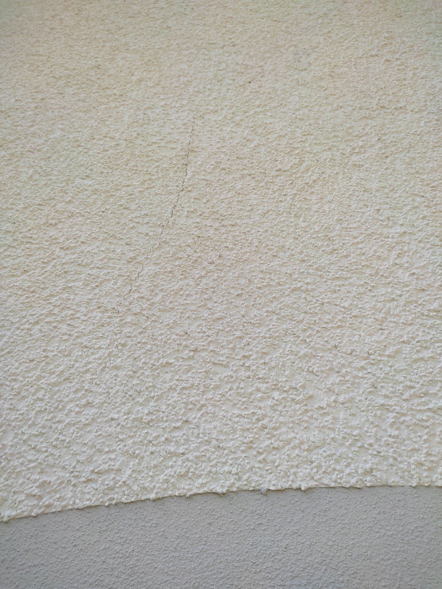

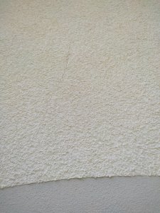

    @Berndt @SIL
    Ich habe mal noch zwei Bilder von einer anderen Stellen angefügt. Ich hoffe es ist erkennbar, weil schwer zu fotografieren. Und die Sichtbarkeit hängt eben auch sehr stark vom Lichteinfall ab.
    Das ist ja die nächste Frage, ob es quantitativ bzw. qualitativ mehr oder größer wird, wenn es sich nach einem Jahr an manchen Stellen schon abzeichnet.
