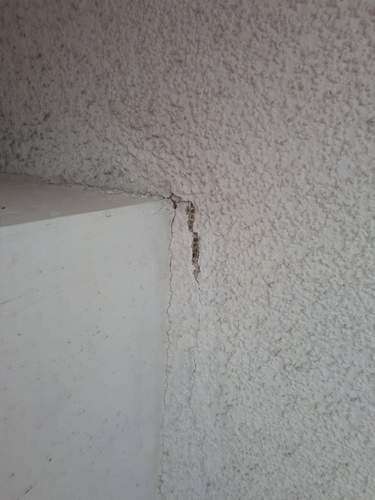

    ich habe das Problem das bei meinem Haus (gebaut 2014) mit WDVS nun schon zum zweiten Mal deutliche Risse im Bereich der Dachpfetten zu sehen sind (siehe Foto). Zwischen den Dämmplatten und den Pfetten sind damals Kompribänder eingebaut worden, der Oberputz geht aber direkt bis ans Holz. Was kann man hier tun um das in Zukunft zu vermeiden?

    Man hätte vor Beiputz einen Trennstreifen rund um die Pfette einlegen sollen, so dass der Putz sauber vom Holz abreißt und nicht daneben risse bildet. Diesen Abriss hätte man dann später bei Bedarf mit elastischem Dichtstoff auffüllen können,

    Man könnte versuchen da einen „Schnitt“ direkt am Holz entlang rein zu bekommen um das doch eine Trennung hinzubekommen. Das ist aber ne echt blöde Fummelarbeit, bei der evtl. der Putz halt am Ende doch weiter abfällt/beschädigt wird, als nur im Bereich des Schnitt. Man macht sowas aber eher beim alle Jubeljahre anstehenden „Anstrich“, wenn nachher flächig rübergestrichen wird, dann fallen solche Stellen auch viel weniger auf als wie wenn man da jetzt kleinflächig dran herummacht und es dann auch noch farblich ins Auge sticht...
    Wenn da kein Regenwasser rankommt, dann würde ich das nochmal ungefähr ein Jahrzehnt so lassen...
