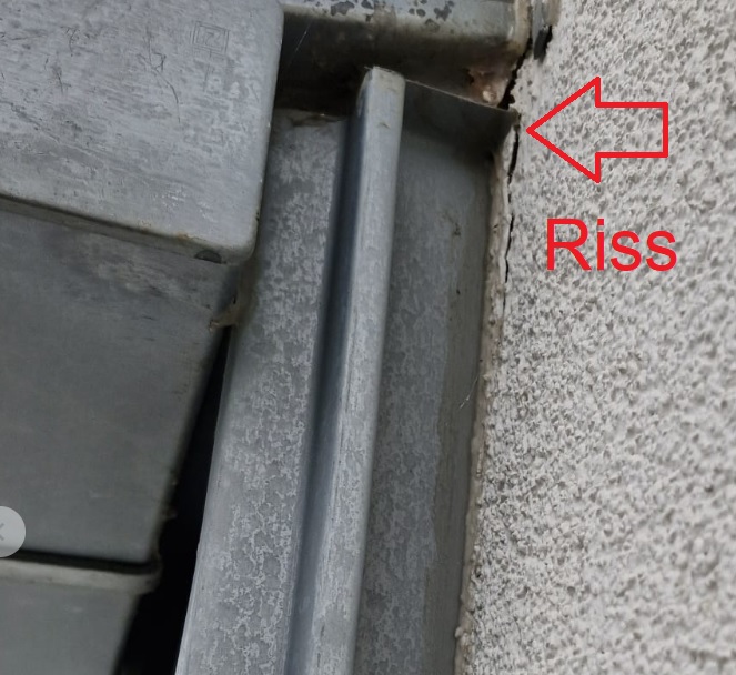

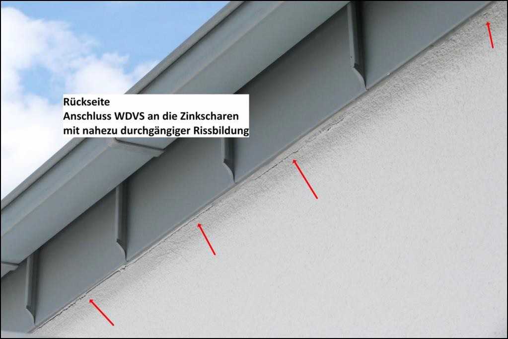

    wir hoffen, dass uns von Euch jemand Tipps oder Informationen geben kann, da wir diesbezüglich keine Kenntnis haben.

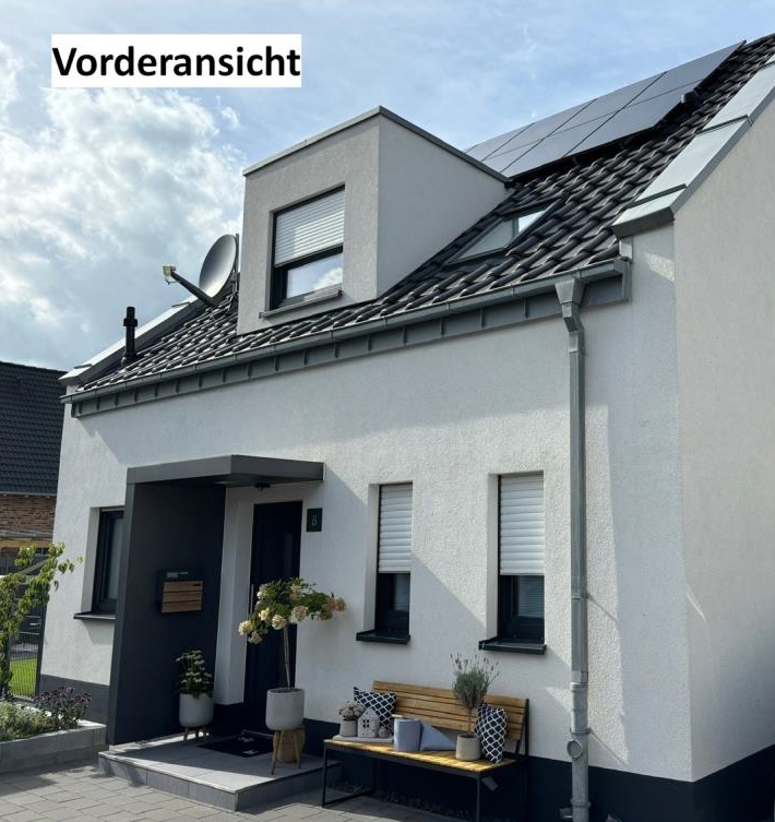

    Wir haben vor 4 Jahren ein schlüsselfertiges Haus bauen lassen.
    Es ist kein Dachüberstand vorhanden.

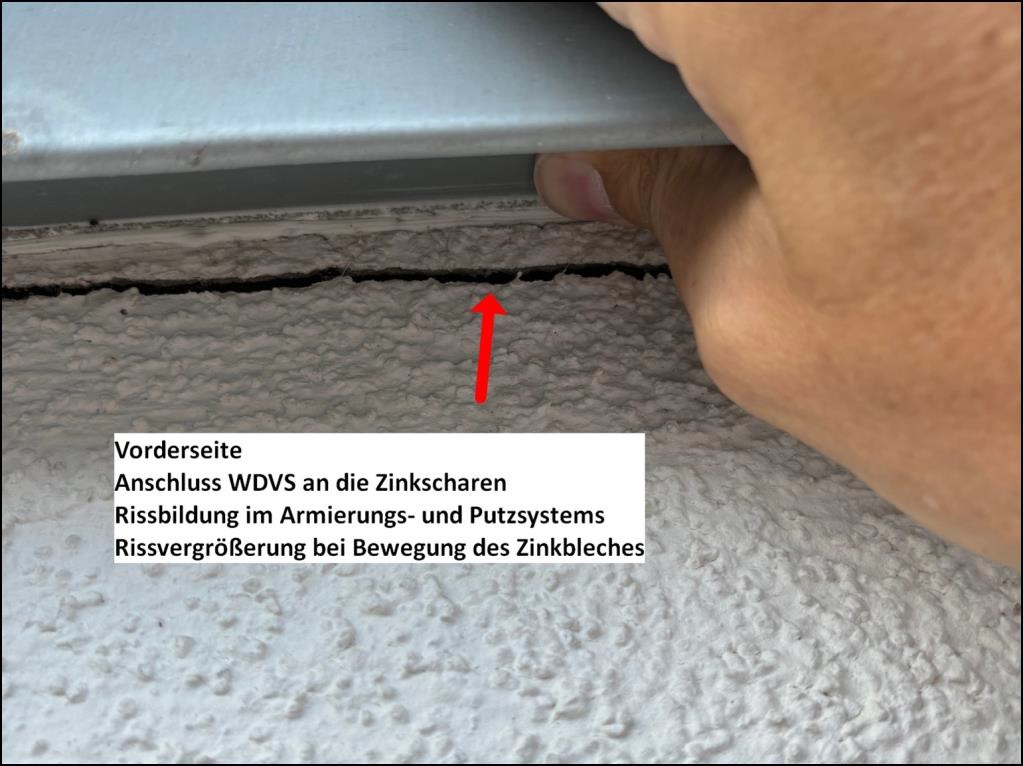

    Uns ist aufgefallen, dass überall im Bereich der Zinkverkleidungen sich Risse bilden.
    Die Risse weiten sich bei Wind umso mehr. Hinzu ist an einer Stelle bereits der Putz abgebröckelt.
    Die Baufirma hat uns mitgeteilt, dass es ganz normal ist.
    Wir würden uns über Hinweise oder Tipps freuen.
    Vielen Dank schon mal.

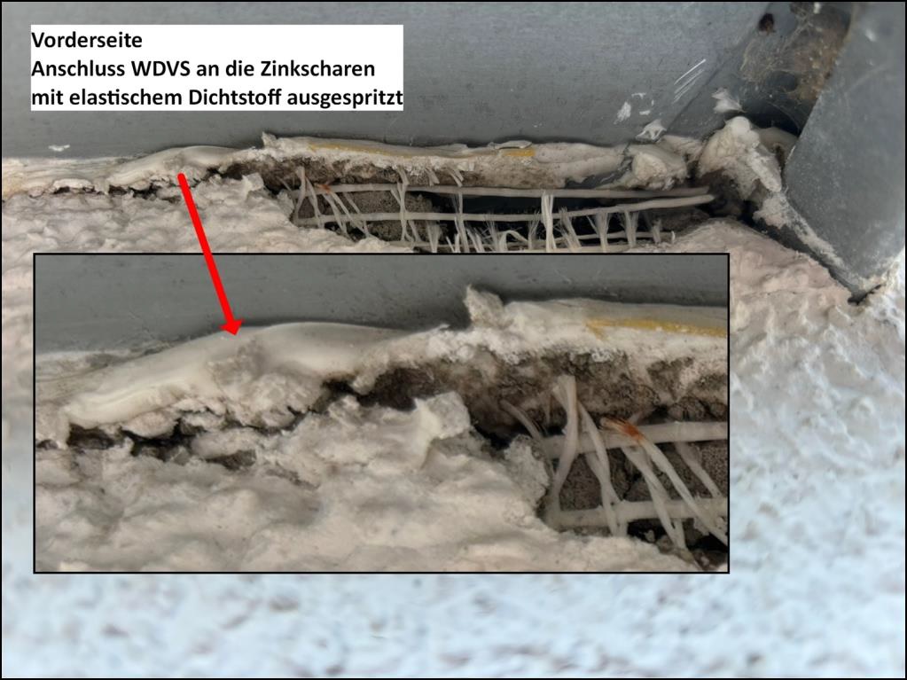

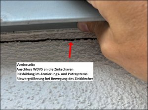

    hier hätte ein sogenannter Kellenschnitt erfolgen müssen um den Putz vom Metall zu trennen.
    Der Putzer hat hier nicht korrekt gearbeitet - das ist aus unserer Sicht ein ganz klarer Ausführungsfehler.
    Er hätte hier auch eine Anputzleiste montieren können um das zu vermeiden.
    Metall dehnt sich mit steigender der Temperatur mehr aus, als der Putz - deshalb gibt es dort Risse.

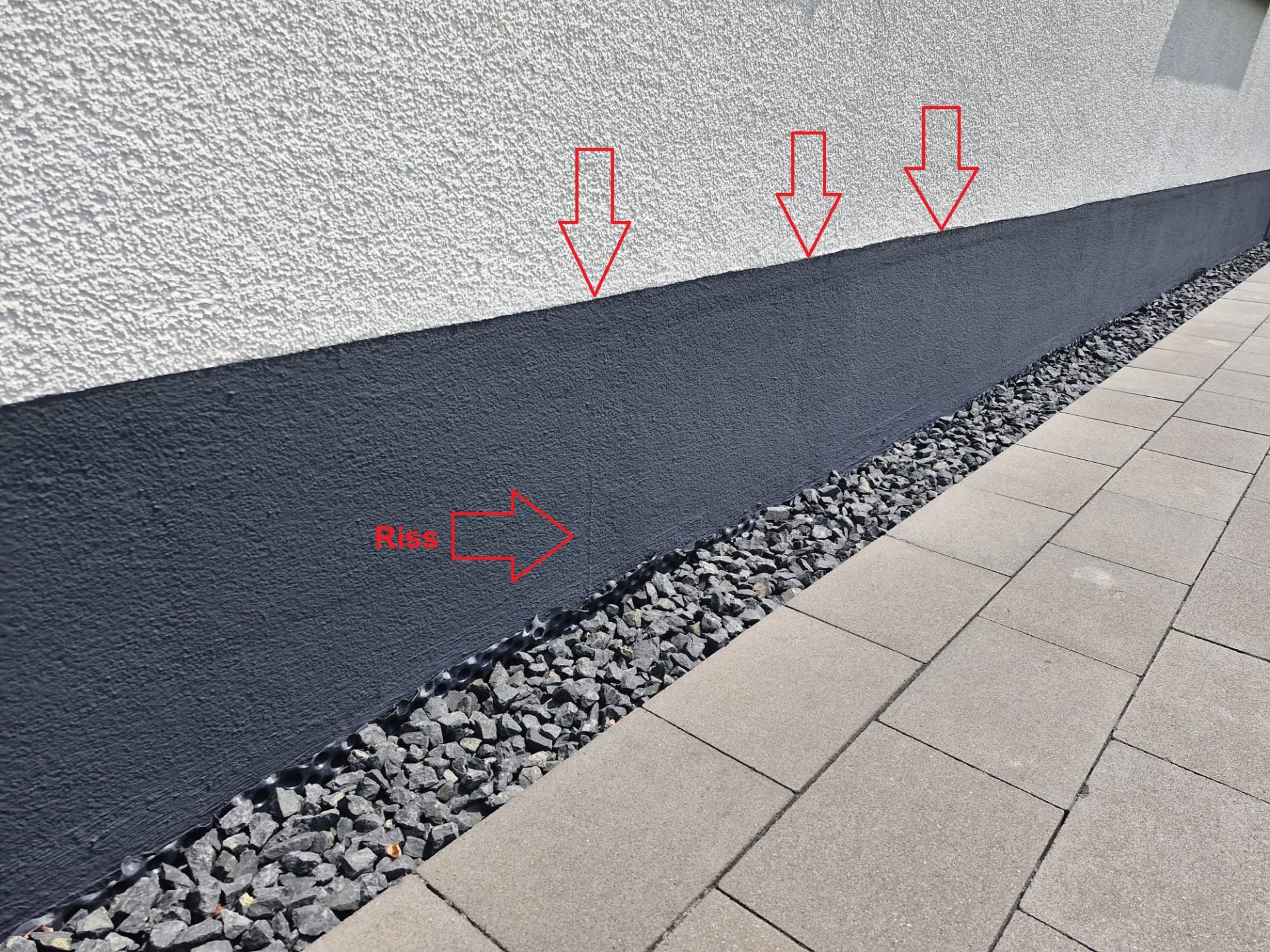

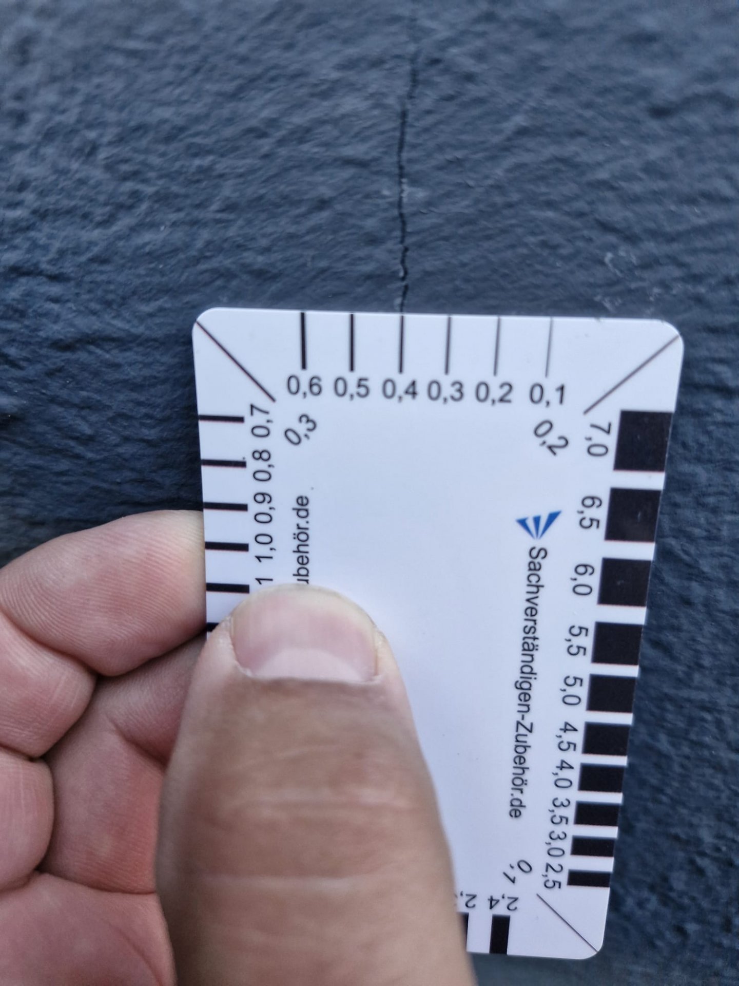

    Natürlich haben wir auch keine Lust auf Anwalt und Gericht, aber bei uns wurde im Vorfeld auch die Abdichtung vergessen und der Sockel wurde bereits daher saniert und die Gewährleistung hat sich um 5 Jahre wieder verlängert. Direkt nach der Sanierung haben sich nach 3 Wochen Risse an den gleichen Stellen gebildet. Der Bauunternehmer hat sich bezüglich der fehlenden Abdichtung auch geweigert der Sache auf den Grund zu gehen, bis der Gutachter eingeschaltet wurde. Wenn wir jetzt die Risse am Sockel sanieren lassen, dann würde die Gewährleistung entfallen. Bei den Rissen an der Zinkverkleidung waren zwei Firmen bereits da, und keiner war sich sicher, wie man das Problem am Besten beheben kann. Falls eine Firma aus der Umgebung PLZ 46419 kommt und uns behilflich sein kann das Problem zu beheben, dann würden wir uns über eine Rückmeldung freuen.

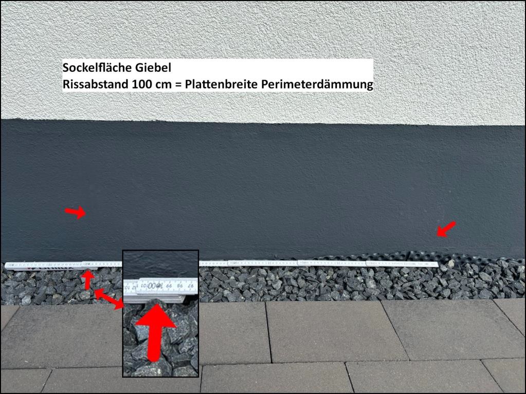

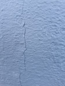

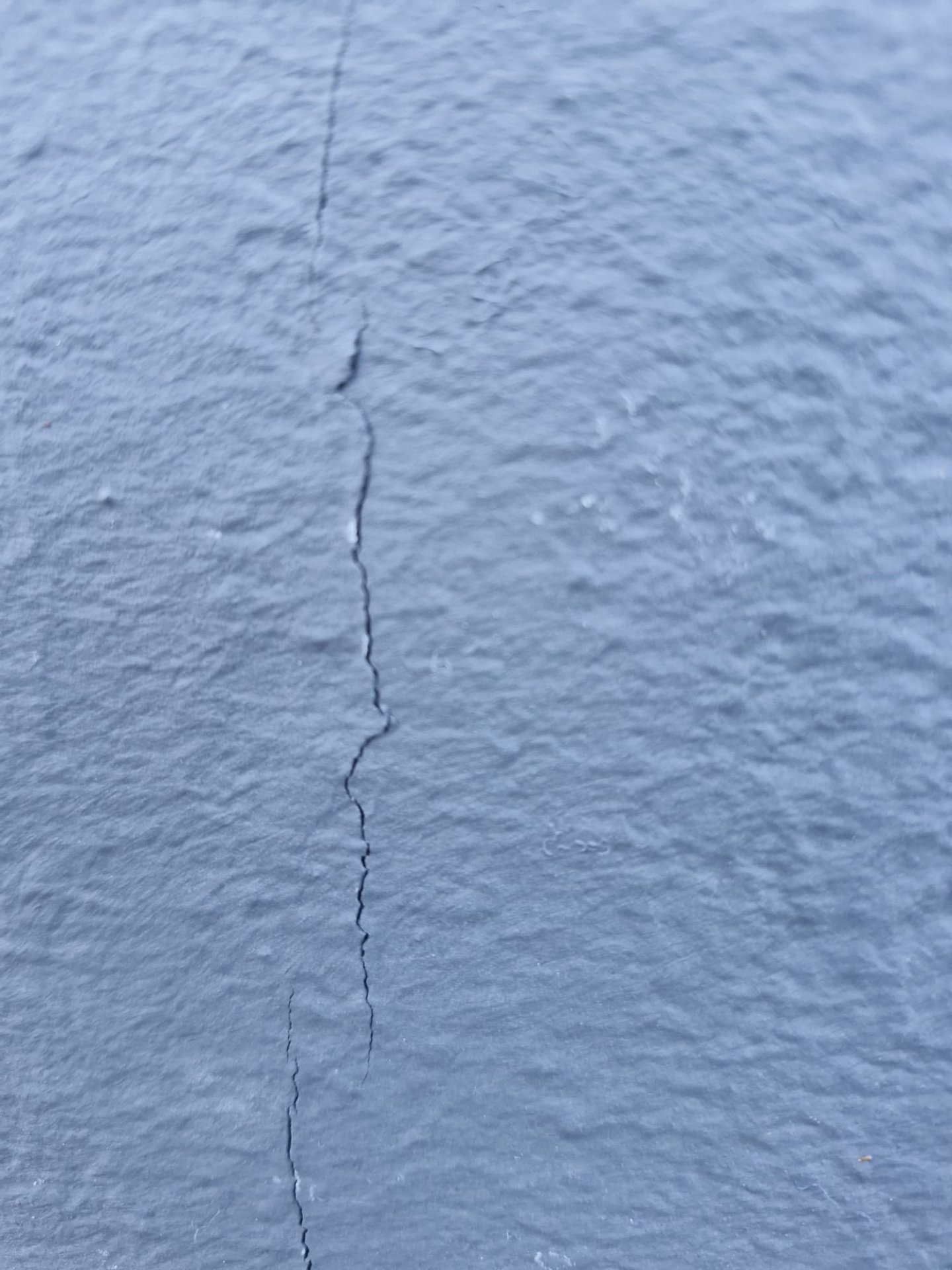

  10. #10 jkborken, 01.10.2024
    jkborken
    jkborken
    01.04.2024
    Isselburg
    Das sind z.B. die Risse, diese immer in dem Bereich auftreten, wo die Dämmplatten aneinander kommen. Nach unserem Einzug sind diese Risse aufgetreten und kurz nach der Sanierung wieder an den gleichen Stellen.
